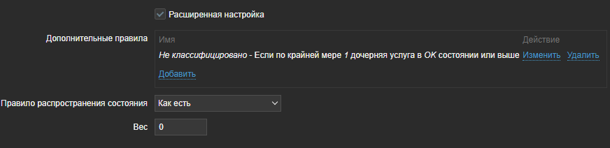

Параметры расширенной настройки (рисунок 122) включаются флажком в опции "Расширенная настройка" окна и приведены в таблице 108.
Рисунок 122 — Блок расширенной настройки
Дополнительные правила вычисления состояния можно использовать только для повышения уровня важности над уровнем, вычисленным в соответствии с основным параметром "Правило вычисления состояния". Если согласно дополнительным правилом состояние должно быть Предупреждение, но согласно "Правило вычисления состояния" состояние должно быть Чрезвычайное, то услуга получит Чрезвычайное состояние.

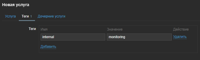

Вкладка Теги поддерживает теги уровня услуг. Теги уровня услуг используются для идентификации услуги. Теги этого типа не используются для сопоставления проблем к услуге (для этого используют Теги проблем с первой вкладки).

Теги услуг
Теги услуг используются для сопоставления услуг с действиями на услуги и SLA. Эти теги задаются на вкладке Теги настройки услуги. Для поиска совпадения SLA используется логика ИЛИ: услуга будет сопоставлена с SLA, если она имеет по крайней мере один подходящий тег. В действиях на услуги правила сопоставления настраиваются и могут использовать логику И, ИЛИ или И/ИЛИ (рисунок 123).
