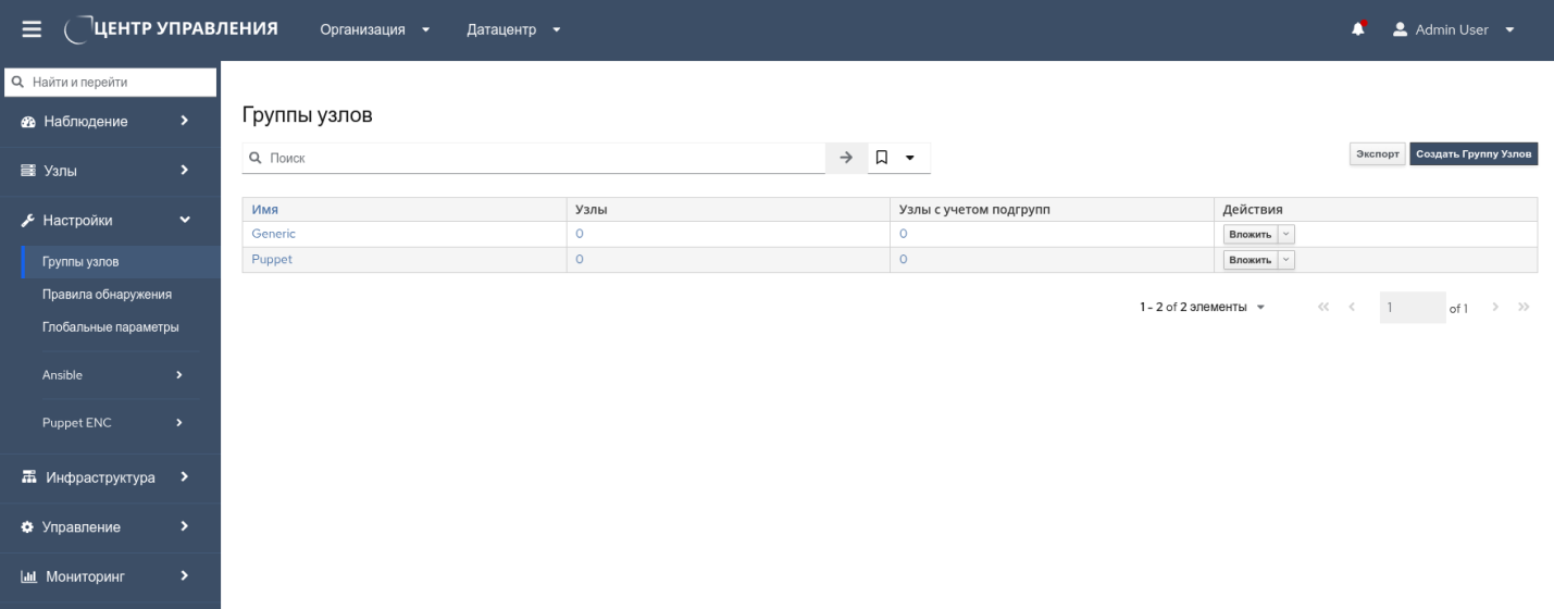

Для создания группы рабочих станций (или узлов – в нотации интерфейса Комплекса) нужно перейти в меню "Настройки → Группы узлов" панели навигации и нажать кнопку Создать группу узлов в верхнем правом углу рабочей области (рисунок 44).
Рисунок 44 — Работа с группами узлов

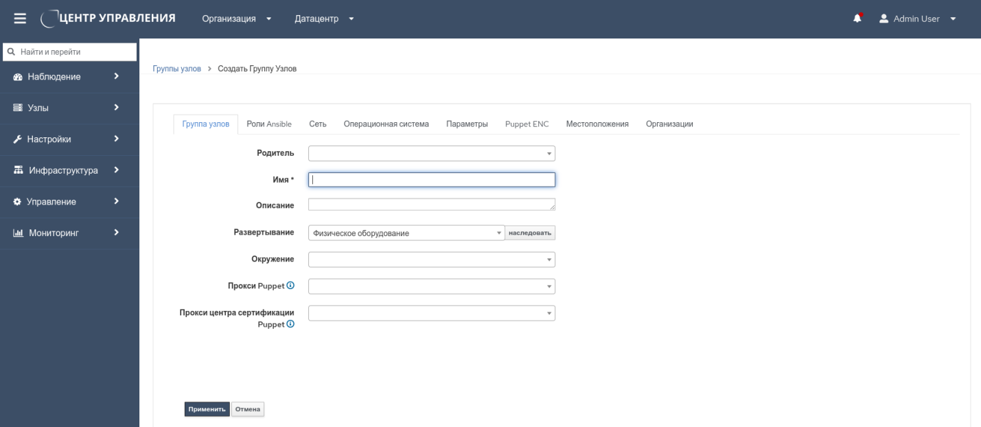

Далее в появившейся рабочей области на вкладке "Группа узлов" необходимо присвоить имя создаваемой группе. При необходимости можно выбрать в поле "Родитель" вышестоящую группу узлов. При наличии родительской группы узлов для создаваемой группы будут применяться в том числе классы, назначенные на все вышестоящие группы (рисунок 45).
Рисунок 45 — Создание группы узлов
Также заполняют всю информацию, относящуюся к группе, на вкладках "Роли Ansible", "Сеть", "Операционная система", "Параметры", "Puppet ENC", "Местоположения", "Организации", "Ключи активации".
На вкладке "Puppet ENC" выбирают классы, относящиеся к создаваемой группе узлов, нажав на пиктограмму (плюс) рядом с названием класса.
Для раздельного управления серверным и пользовательским сегментами удобно использовать функционал организаций и местоположений, задать которые можно в соответствующих вкладках "Организации" и "Местоположения". В случае построения иерархии организации с разделением объектов управления по функциональному назначению (например, серверы и рабочие станции) на одном из верхних уровней разделенное управление может сводиться к выбору нужной организации в фильтре.
Для сохранения настроек параметров группы узлов необходимо нажать кнопку Применить.
С помощью действия "Вложить" в строке текущей группы возможно организовать наследование применимости классов от вышестоящих (родительских) к нижестоящим (дочерним) группам узлов.
