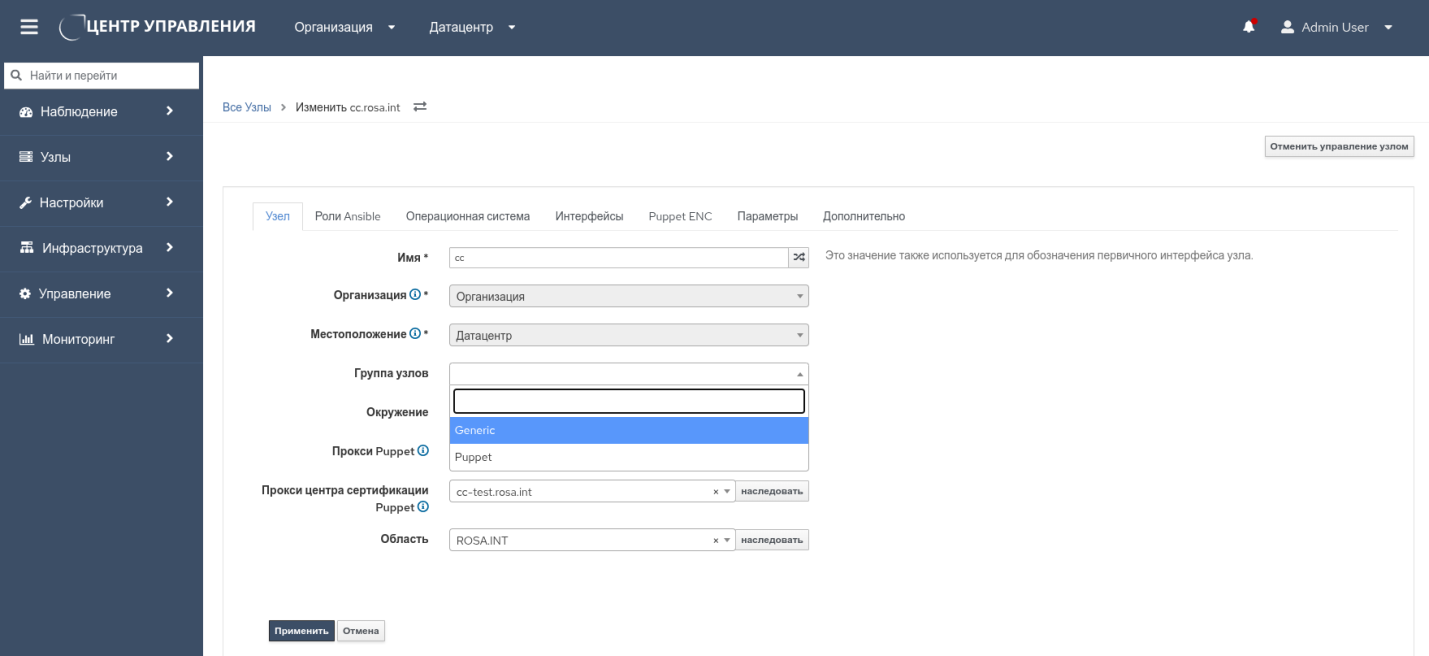

Для добавления узла в группу нужно перейти в меню "Узлы → Все Узлы" панели навигации и нажать наименование (доменное имя) необходимого узла.
На экране появится интерфейс с подробными параметрами выбранного узла, в котором нажимают кнопку Редактировать, затем во вкладке "Узел" из раскрывающегося списка "Группа узлов" выбирают необходимую группу и нажимают кнопку Применить для сохранения настройки (рисунок 46).
Примечание – Изменение ранее выбранной группы для узла осуществляется аналогичным способом.
Рисунок 46 — Выбор узла для отнесения к группе
