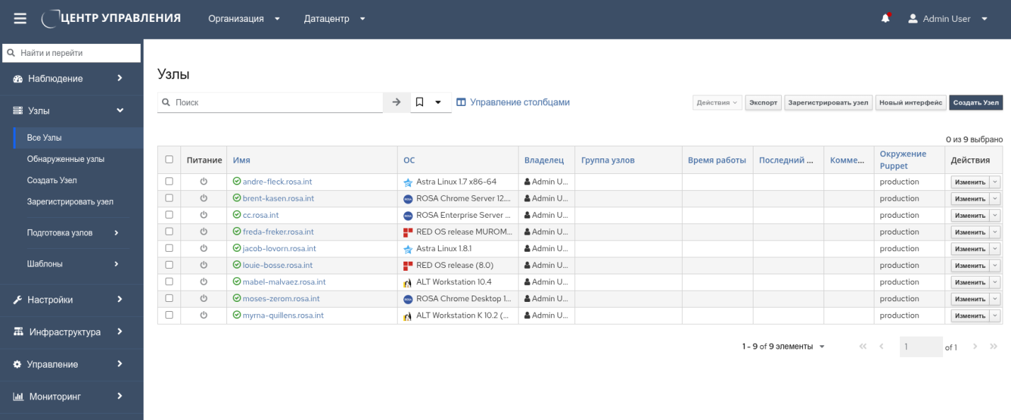

Управление узлами осуществляется пользователем Комплекса через пункт меню "Узлы → Все Узлы" панели навигации (рисунок 20).
Рисунок 20 — Вкладка "Узлы"
В рабочей области "Узлы" отображается перечень узлов, которые уже находятся под контролем РОСА Центр управления. Каждый управляемый узел представлен в виде отдельной строки в общем перечне.
Краткая информационная сводка по каждому узлу содержит индикатор общего статуса узла, доменное имя узла, наименование окружения Puppet, тип ОС, имя владельца и группы узла, время последнего отчета.
Общий статус узла определяется суммарным состоянием процессов первичного развертывания и последующего конфигурирования узла, при этом индикатор общего статуса может принимать следующие значения:
  • узел функционирует под контролем РОСА Центр управления в штатном режиме и какие-либо предупреждения отсутствуют - Рисунок 15
  • узел функционирует под контролем РОСА Центр управления в штатном режиме, но есть предупреждения от отдельных модулей Комплекса - Рисунок 1
  • узел функционирует под контролем РОСА Центр управления, произошел сбой (ошибка) - Рисунок 1
При наведении курсора "мыши" на этот индикатор появится всплывающее сообщение с дополнительными сведениями о причинах, которые вызвали сбой (ошибку) или появление предупреждения.

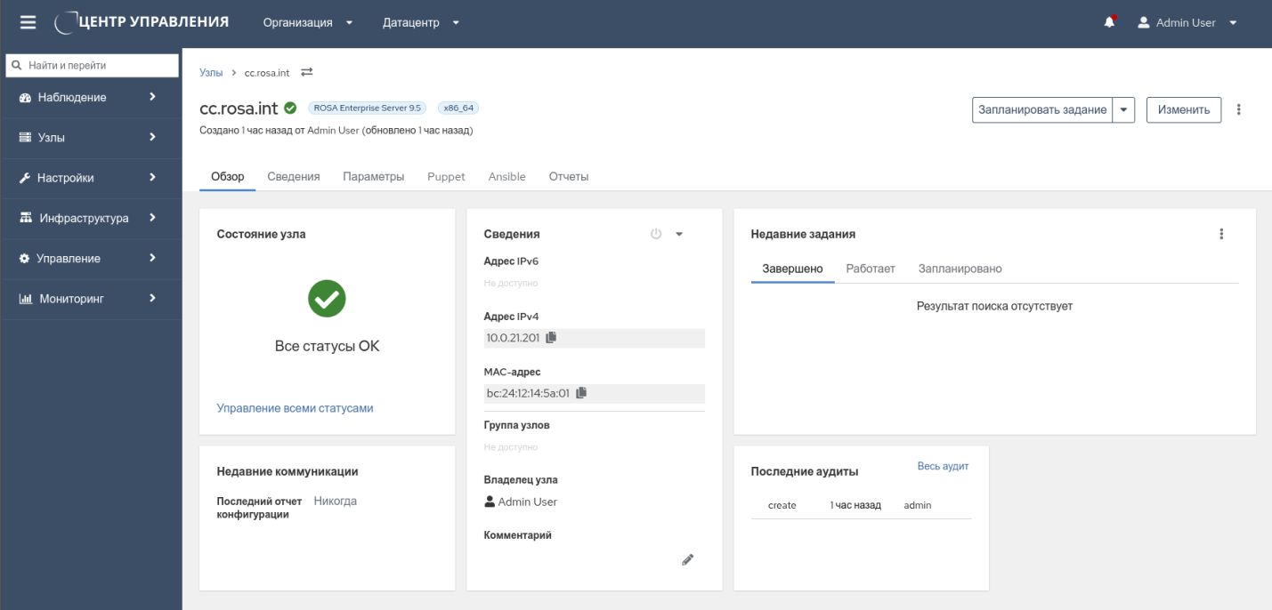

Для получения дополнительной информации об узле нужно нажать наименование (доменное имя) узла, чтобы перейти на отдельную страницу с подробными параметрами узла, на которой эти параметры представлены в текстовом и графическом виде и распределены по различным блокам и вкладкам (рисунок 21).
Настройка длительности тайм-аута обновления статуса узла осуществляется в окне основного меню "Управление → Параметры" через параметр "Интервал потери синхронизации", значение которого задается в минутах.
Рисунок 21 — Параметры узла
Примечание – РОСА Центр управления подключается к контролируемым узлам по протоколу SSH, используя по умолчанию порт TCP/22. Следует обратить внимание, что при использовании иного порта необходимо в процессе настройки Комплекса добавить параметр remote_execution_ssh_port, в значении которого указать используемый номер порта для каждого такого узла.
