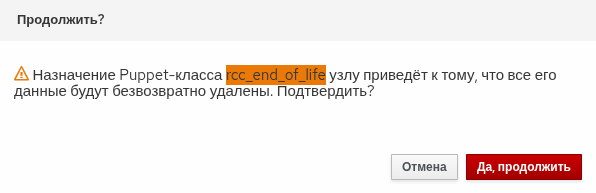

При назначении данного класса, в связи с тем что производятся деструктивные действия, выводится запрос на подтверждение о намерении его применения, как отображено на рисунке 103. Для подтверждения нужно нажать кнопку Да, продолжить.
Рисунок 103 — Запрос на подтверждение вывода из эксплуатации
