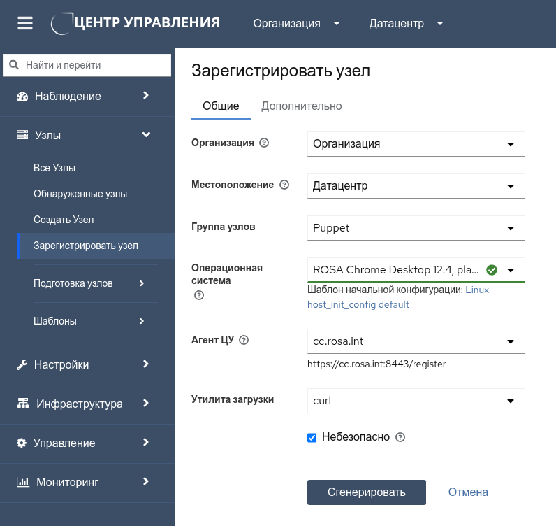

После подготовки узла необходимо перейти в меню "Узлы → Зарегистрировать узел" панели навигации для настройки параметров регистрации узла (рисунок 43).
Рисунок 43 — Параметры регистрации узла
В списке "Группа узлов" выбирают группу, в которую будет включен узел, затем выбирают ОС, указывают или создают ключ активации, а остальные параметры регистрации узла можно оставить со значениями по умолчанию.
Следует обратить внимание, что выбор группы определяет конфигурацию узла и настройки, которые будут применены к ОС. По умолчанию в РОСА Центр управления доступны следующие группы узлов:
  • Generic – при выборе этой группы применяются преднастроенные параметры сети, а также предоставляются функции дистанционного выполнения команд, скриптов и плейбуков (исполняемых сценариев) Ansible на регистрируемом узле;
  • Puppet – при выборе этой группы дополнительно устанавливается и настраивается агент Puppet на регистрируемом узле.
Примечание – В процессе эксплуатации Комплекса необходимые пользовательские настройки могут быть внесены напрямую в параметры исходных групп, однако рекомендуется сделать копии групп и вносить изменения только в эти копии, а исходные группы использовать в качестве шаблонов.
Выбор ОС должен соответствовать фактически установленной на узел операционной системе, так как в зависимости от указанной версии шаблоны подготовки генерируют различные скрипты регистрации, учитывающие доступные репозитории, версии пакетов программ и прочие специфические аспекты. Таким образом, скрипты регистрации, сгенерированные для одной ОС, в общем случае не могут быть использованы для другой ОС.
После настройки параметров регистрации надо нажать кнопку Сгенерировать. В результате в текстовом поле под этой кнопкой появится созданная команда (скрипт регистрации).
Далее копируют эту команду и выполняют в терминале ОС регистрируемого узла.
