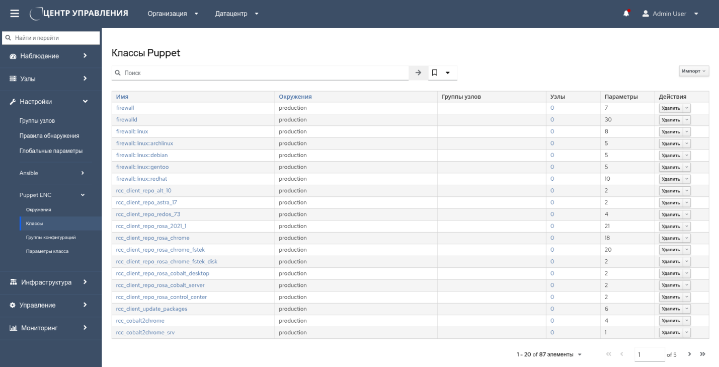

Для назначения классов разработанных модулей с использованием веб-интерфейса РОСА Центр управления необходимо в меню "Настройки ® Puppet ENC → Классы" нажать кнопку Импортировать окружения из …. В результате отобразится перечень классов (рисунок 109).
Рисунок 109 — Импортированные классы Puppet

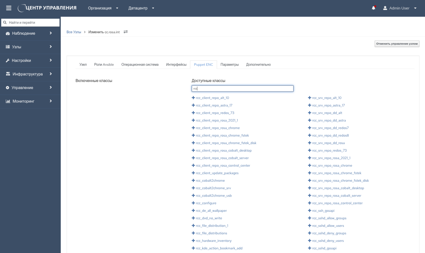

Для определения файла с описанием действий, которые нужно выполнить на узле или группе узлов, и его определения для дальнейшего выполнения необходимо воспользоваться меню "Узлы → Все Узлы" или "Настройка → Группы узлов" в режиме редактирования узла или группы соответственно и на вкладке "Puppet ENC" выбрать классы во "Включенные классы" из перечня "Доступных классов", используя пиктограммы (плюс) и (минус) (рисунок 110).
Рисунок 110 — Выбор классов Puppet

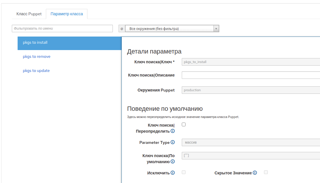

Параметры класса, привязанные к классам Puppet (п. Применение классов), переопределяются в меню "Настройки → Puppet ENC → Параметры класса".
В блоке данных "Детали параметра" вводят требуемые данные о параметрах:
  • в поле "Описание" – краткое описание параметра;
В блоке данных "Поведение по умолчанию" – признак переопределения по умолчанию, тип, значение по умолчанию, признак исключения из классификации, признак скрытой переменной;
В блоке "Дополнительный валидатор входных данных":
  • признак обязательности, тип и правило валидатора;
  • при выборе признака переопределения по умолчанию предоставляется возможность настроить порядок разрешения значений в блоке данных "Приоритет порядка атрибутов", а также указать конкретные сопоставители в блоке с одноименным названием.
Для сохранения переменной нажимают кнопку Применить.

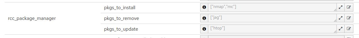

Глобальное переопределение параметров класса rcc_package_manager по умолчанию проводится в меню "Настройки → Puppet ENC → Параметры класса" (рисунок 112).
Рисунок 112 — Переопределение параметров класса rcc_package_manager
Переопределение параметров для группы узлов или отдельного узла осуществляется в соответствующих настройках групп или узлов (рисунок 113).
Рисунок 113 — Параметры класса для группы или узла
