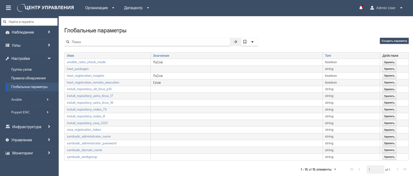

Работа с глобальными параметрами осуществляется через пункт меню "Настройки → Глобальные параметры". Для редактирования параметра нужно нажать на его имя, а для создания нового глобального параметра – кнопку Создать параметр (рисунок 104). Для глобального параметра необходимо задать имя, тип, значение и, при необходимости, скрыть значение, установив соответствующий флажок.
Рисунок 104 — Глобальные параметры
