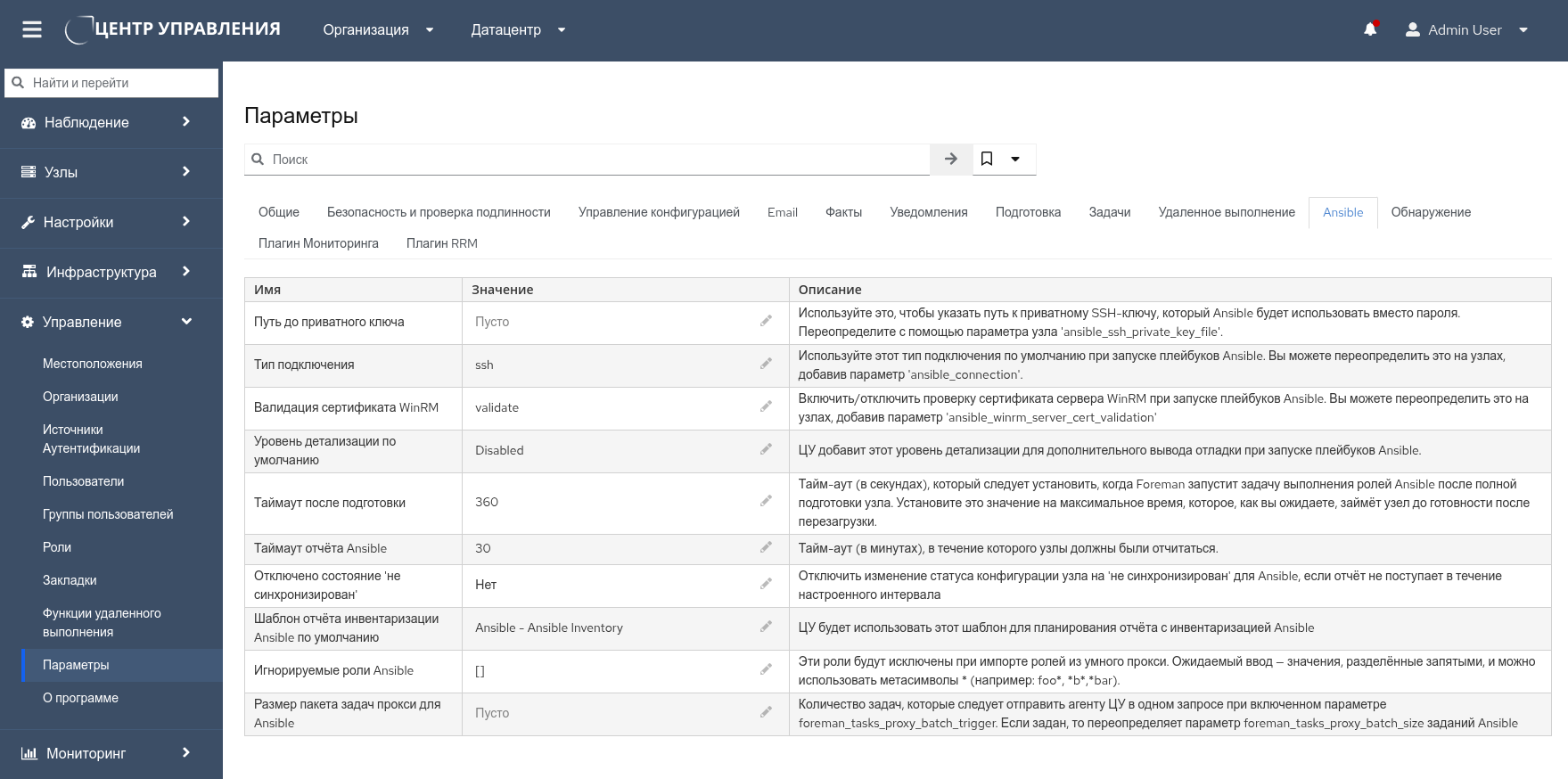

Общие параметры Ansible
Интерфейс РОСА Центр управления предоставляет пользователю возможность для настройки следующих основных параметров Ansible:
  • Тайм-аут отчета timeout – временной интервал (в минутах), предназначенный для формирования отчета Ansible с результатами выполнения плейбука. Значение по умолчанию: 30;
  • Тип подключения – тип (протокол) подключения Ansible к управляемым узлам для дистанционного запуска плейбуков. Значение по умолчанию: SSH;
  • Уровень детализации по умолчанию – уровень детализации записей в журнале о процессе выполнения плейбука Ansible;
  • Тайм-аут после подготовки – временной интервал (в секундах) после развертывания нового узла, предназначенный для первичного выполнения заданных ролей Ansible на новом узле. Значение по умолчанию: 360;
  • Путь до приватного ключа – путь к файлу c закрытым ключом SSH.
Значения общих параметров Ansible доступны пользователю для просмотра и редактирования во вкладке "Ansible" в меню "Управление → Параметры" панели навигации (рисунок 105).
Рисунок 105 — Общие параметры Ansible
Для редактирования определенного параметра надо нажать соответствующую пиктограмму (карандаш), после чего указать необходимое значение.

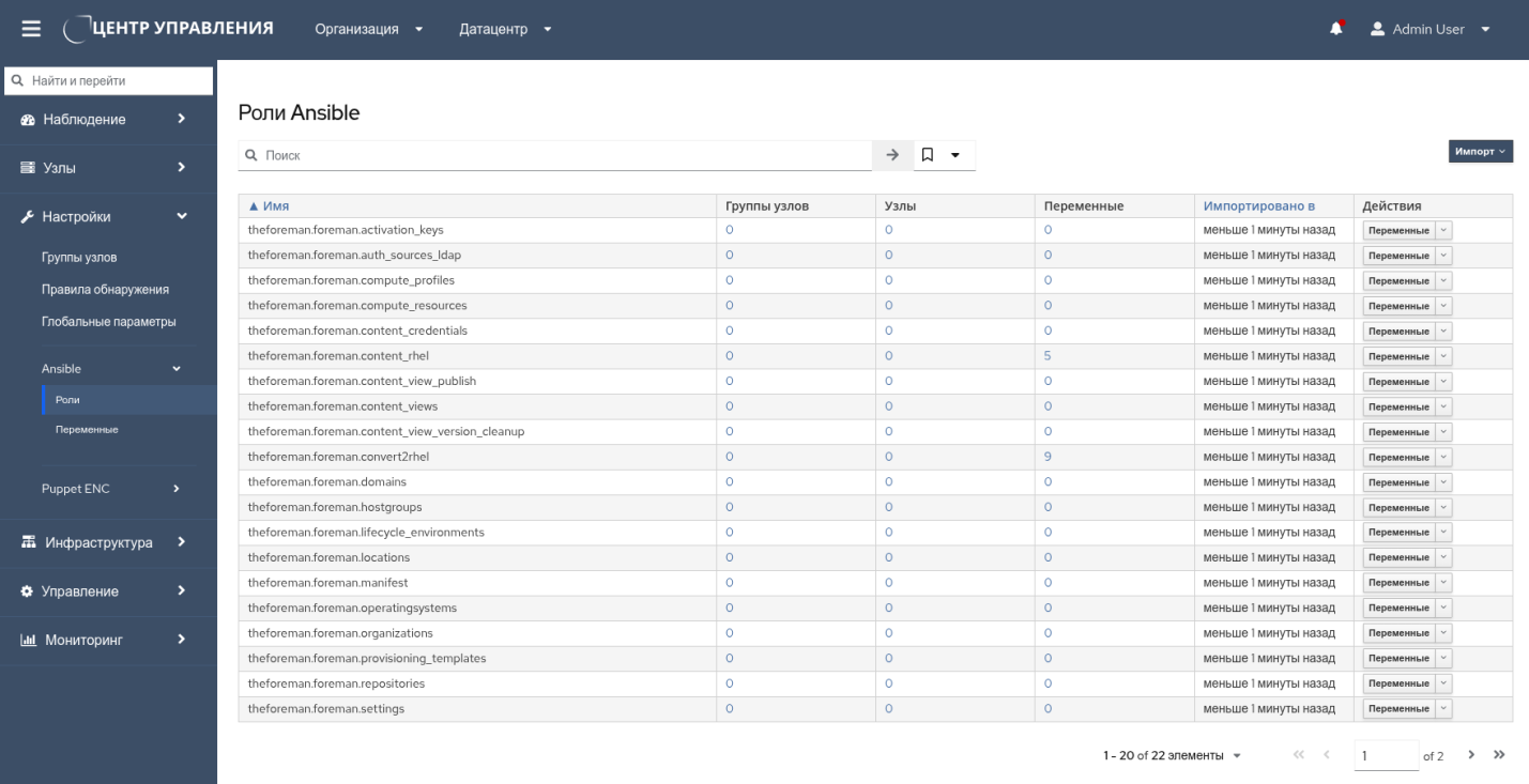

Импорт ролей и переменных Ansible
Перечень импортированных ролей Ansible отображается в меню "Настройки → Ansible → Роли" панели навигации (рисунок 106), а список используемых переменных – в меню "Настройки → Ansible → Переменные".
Рисунок 106 — Роли Ansible
Для импорта дополнительной роли или переменной требуется нажать кнопку Импорт с … на соответствующей странице интерфейса и выбрать необходимый источник.
Примечание – При импорте переменных Ansible дополнительно автоматически будут импортированы все роли, связанные с этими переменными и при этом отсутствующие в перечне ранее импортированных ролей.

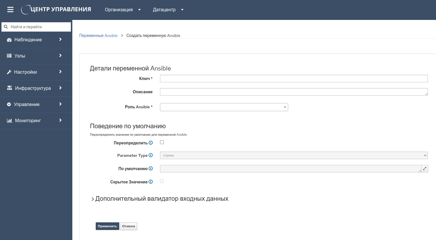

Для создания переменной Ansible в рабочей области по меню "Настройки → Ansible → Переменные" нужно нажать кнопку Имя переменной Ansible.
Далее следует ввести параметры переменной в полях "Ключ", "Описание", выбрать "Роль Ansible", а также переопределить параметры по умолчанию и задать валидаторы ввода (рисунок 107).
Нажать кнопку Применить.
Рисунок 107 — Параметры новой переменной Ansible

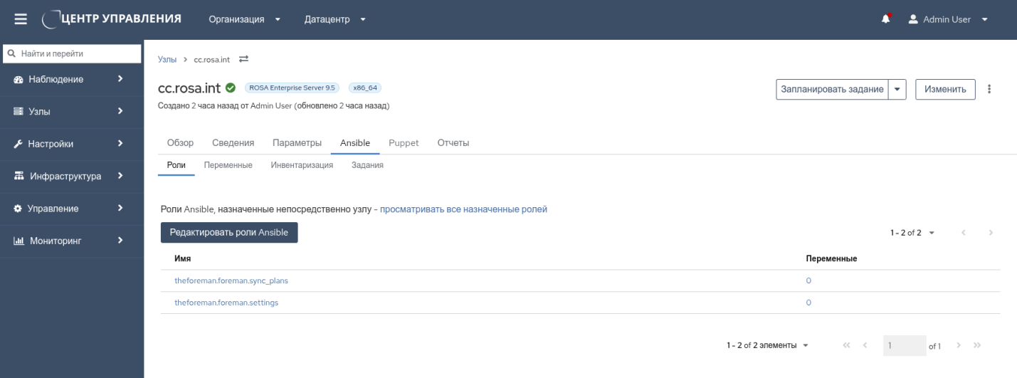

Присвоение ролей Ansible отдельному узлу
Для присвоения ролей Ansible узлу необходимо перейти в меню "Узлы → Все Узлы" панели навигации и нажать наименование (доменное имя) необходимого узла.
На экране появится интерфейс с подробными параметрами выбранного узла, в котором нужно нажать кнопку Редактировать и затем перейти на вкладку "Роли Ansible" (рисунок 108).
Рисунок 108 — Присвоение ролей Ansible узлу
В списке доступных ролей Ansible последовательно нажимают соответствующую пиктограмму (плюс) для присвоения всех необходимых ролей узлу. При этом добавленные роли отобразятся в списке присвоенных ролей Ansible.
Для удаления определенной роли из списка присвоенных ролей Ansible нажимают соответствующую пиктограмму (минус). При этом роли, присвоенные узлу через группу узлов, удалить из этого списка нельзя.
После присвоения всех необходимых ролей Ansible узлу нужно нажать кнопку Применить.
