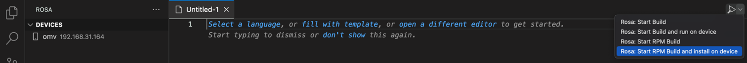

Действия пользователя
Пользователю нужно выбрать "Rosa: Start RPM Build and install on device" в "Editor"-панели (рисунок 98).
Рисунок 98 – Выбор "Rosa: Start RPM Build and install on device" в "Editor"-панели

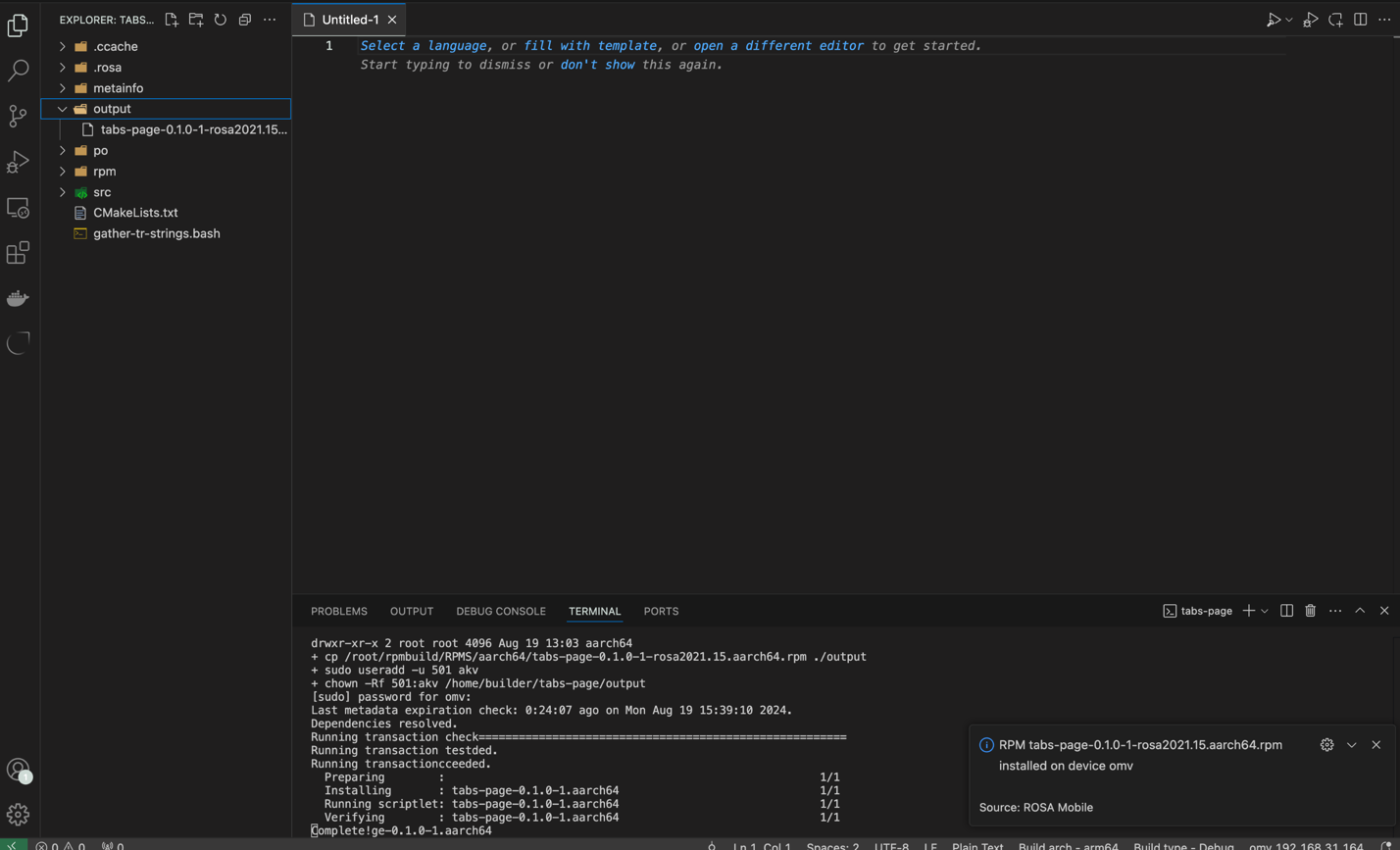

Успешная установка RPM-пакета
В случае успешной установки должна появиться папка "output" в "Explorer" (в ней размещен созданный RPM-пакет), приложение должно запуститься на устройстве, и пользователь должен получить специальное уведомление (рисунок 99).
Рисунок 99 – Созданная папка "output" с RPM-пакетом
