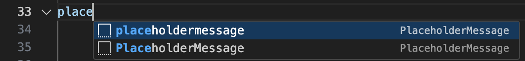

  1. использовать функционал авто-дополнения кода, для чего необходимо начать вводить наименование компонента и в выпадающем меню должен появиться список авто-дополнений (рисунок 110);
Рисунок 110 – Список авто дополнений кода

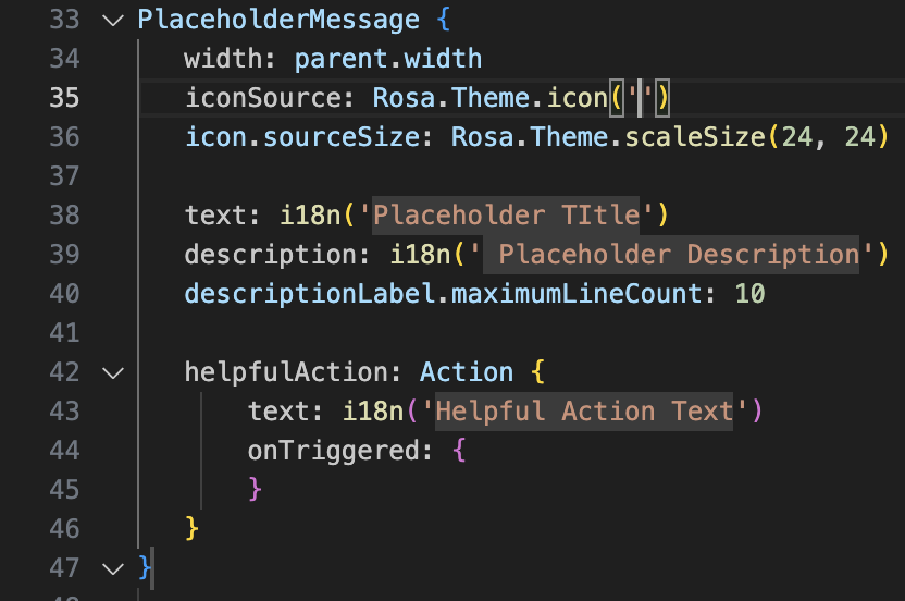

  1. при выборе необходимого компонента должна произойти вставка шаблона компонента с наиболее популярными параметрами, между которыми можно осуществлять навигацию с помощью клавиши TAB (рисунок 111);
Рисунок 111 – Вставка шаблона компонента с наиболее популярными параметрами

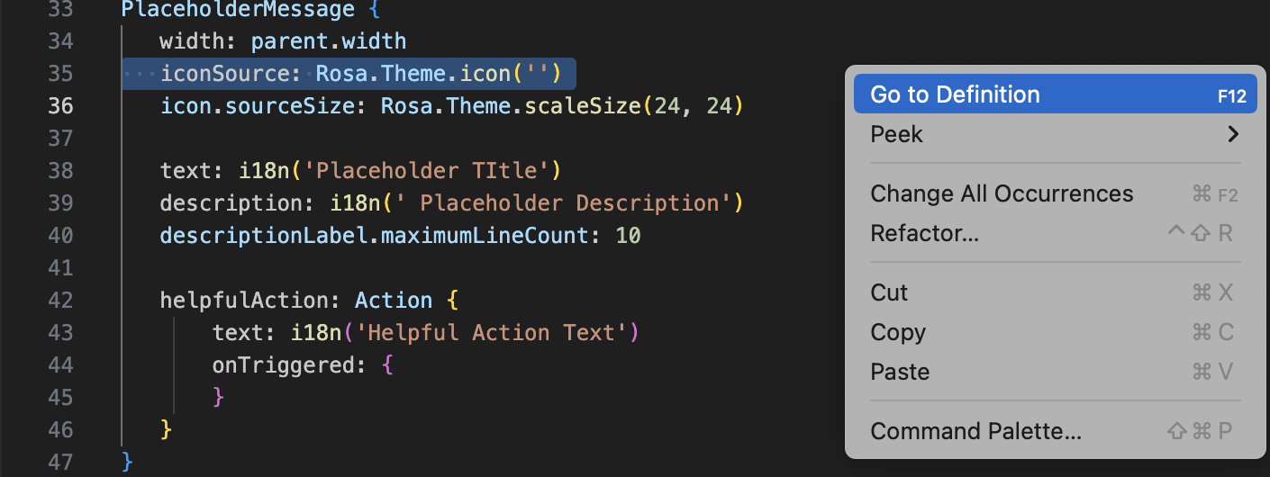

  1. осуществлять навигацию по исходному коду компонента с помощью вызова контекстного меню на требуемой строке ("Go to Definition") (рисунок 112);
Рисунок 112 – Контекстное меню для навигации по исходному коду компонента

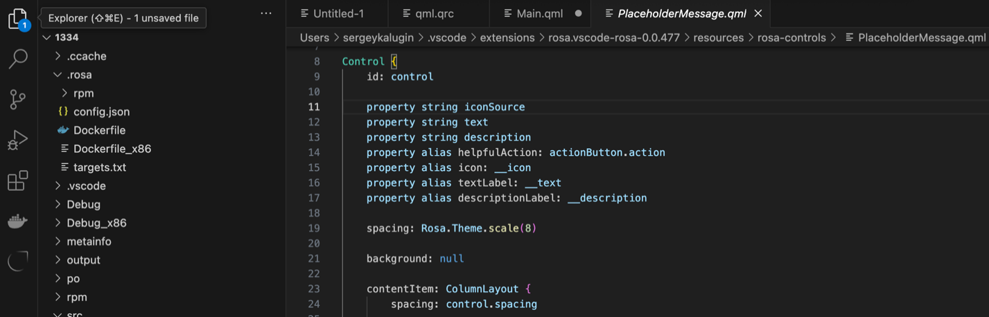

  1. после нажатия должен осуществиться переход к необходимому свойству или к началу компонента (рисунок 113).
Рисунок 113 – Переход к необходимому свойству или к началу компонента из контекстного меню
