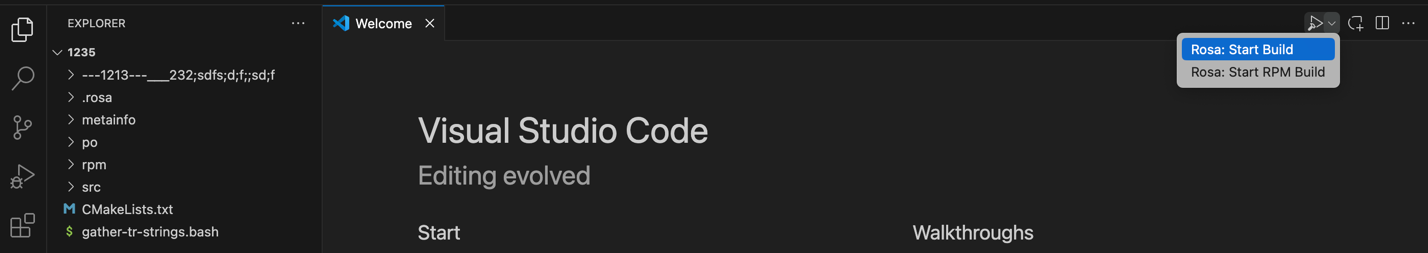

Действия пользователя для запуска сборки проекта
Пользователю нужно выбрать "Rosa: Start Build" в "Editor"-панели (рисунок 83).
Рисунок 83 – Выбор "Rosa: Start Build" в "Editor"-панели

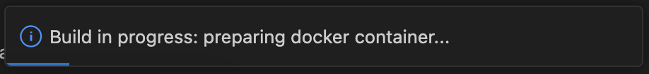

После выбора "Rosa: Start Build" перед пользователем должен появиться прогресс-бар, отображающий статус операции (рисунок 84):
Рисунок 84 – Отображение статуса операции

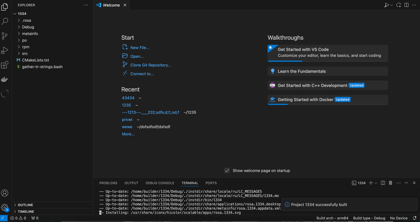

Успешный запуск сборки
В случае успешного запуска сборки проекта перед пользователем должен открыться встроенный терминал, и должно прийти специальное уведомление (рисунок 85):
Рисунок 85 – Открытие встроенного терминала и получение специального уведомления
