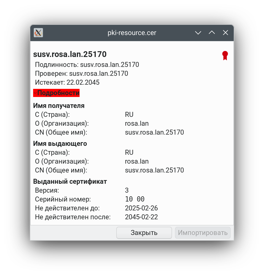

Organization name for certificate [rosa.lan]:
  • Доменное имя (название организации), на которое будет выпущен сертификат. Если СУСВ расположен по адресу susv.rosa.lan, то введите rosa.lan (используемый домен):

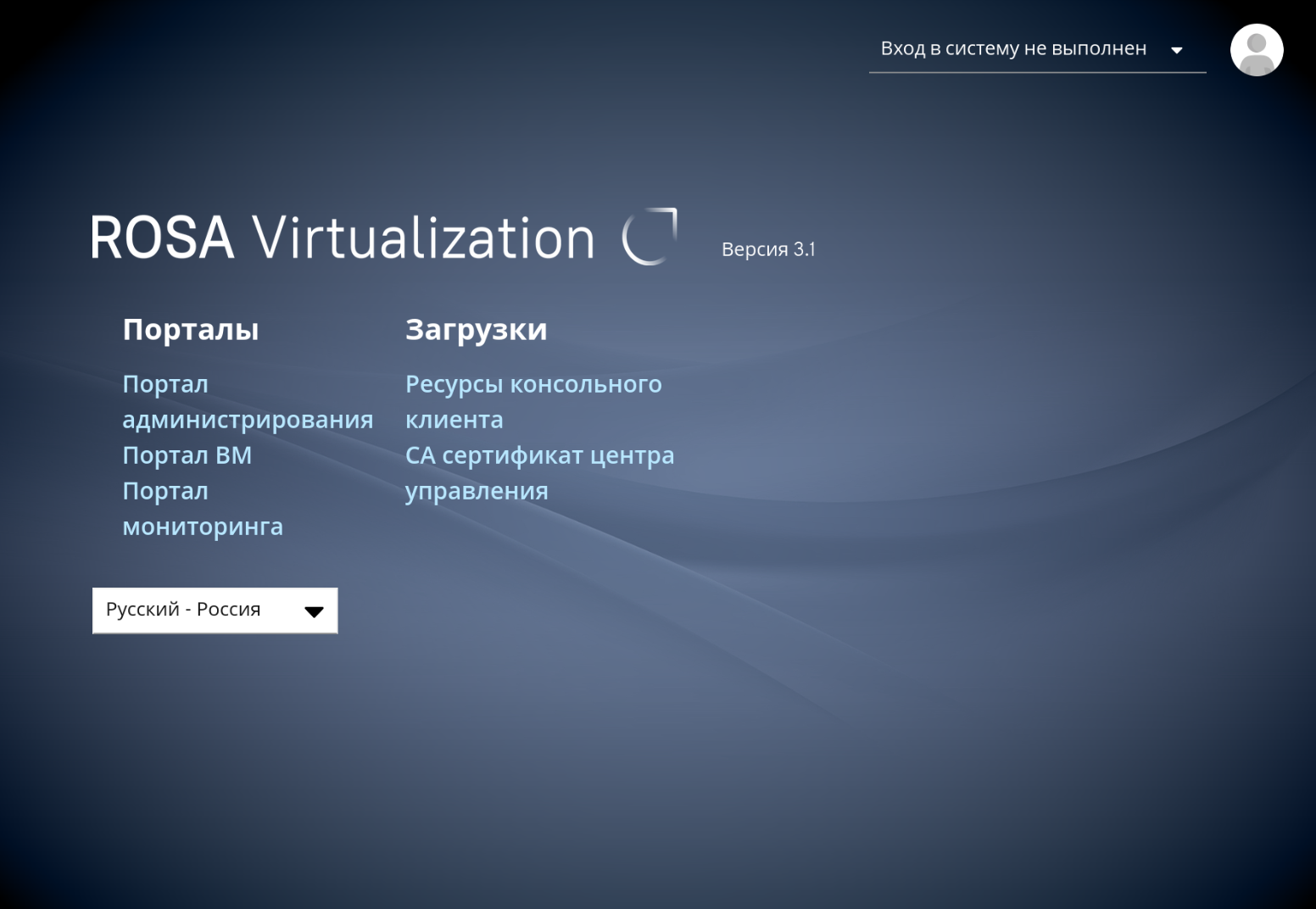

Please use the user 'admin@internal' and password specified in order to login
Web access is enabled at:
http://susv.rosa.lan:80/ovirt-engine
https://susv.rosa.lan:443/ovirt-engine
Internal CA fingerprint: SHA256:
BB:04:C4:04:89:D0:53:2F:7C:8B:F8:95:32:60:6C:84:09:08:73:9C:AC:54:FF:B1:78:75:0A:24:B5:10:FF:FF
SSH fingerprint: SHA256:8WUkkAGIKLAEEnirrE2AfqrZN5niS0vFbS4DvzGZDrY
[ INFO  ] Starting engine service
[WARNING] Warning: Not enough memory is available on the host. Minimum requirement is 4096MB, and 16384MB is recommended.
Web access for grafana is enabled at:
https://susv.rosa.lan/ovirt-engine-grafana/

Для доступа к веб-интерфейсу СУСВ введите в адресной строке браузера (на внешней рабочей станции) доменное имя или IP-адрес хоста, на котором установлен СУСВ.
Например:
На экране появится окно, содержащее ссылки для перехода к Порталу администрирования или Порталу ВМ (рисунок 21).
Рисунок 21 ‒ Интерфейс выбора портала СУСВ: Портал администрирования, Портал ВМ
Примечание – При появлении предупреждения:
Подключение не защищено (net::ERR_CERT_AUTHORITY_INVALID) Не удалось подтвердить, что это сервер susv.rosa.lan. Операционная система компьютера не доверяет его сертификату безопасности. Возможно, сервер настроен неправильно или кто-то пытается перехватить ваши данные.
Нажмите на кнопку Дополнительные настройки, а затем на ссылку "Перейти на сайт susv.rosa.lan (небезопасно)". Появление предупреждения связано с использованием СУСВ самодподписанного сертификата.
Далее нажмите на ссылку "CA сертификат центра управления" и скачайте сертификат с именем pki-resource.cer, а затем добавьте его в список доверенных, импортировав в список доверенных сертификатов браузера (рисунок 22).
После добавления сертификата в список доверенных предупреждение при последующих входах в веб-интерфейс СУСВ исчезнет.
Рисунок 22 ‒ Пример сертификата pki-resource.cer, выпущенного для susv.rosa.lan

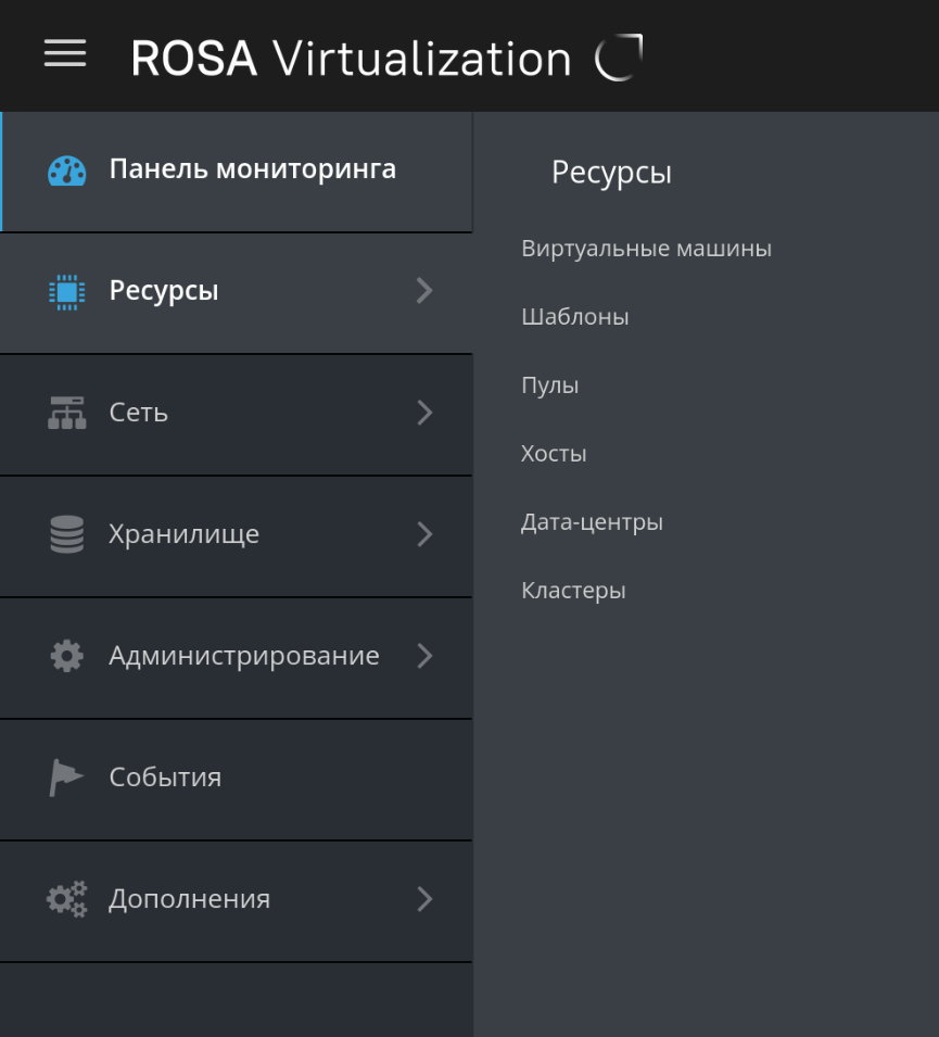

Последующий доступ к функциям СУСВ осуществляется через выбор необходимых пунктов в главном меню СУСВ (рисунок 24).
Рисунок 24 ‒ Главное меню панели управления СУСВ с открытым подменю "Ресурсы"
