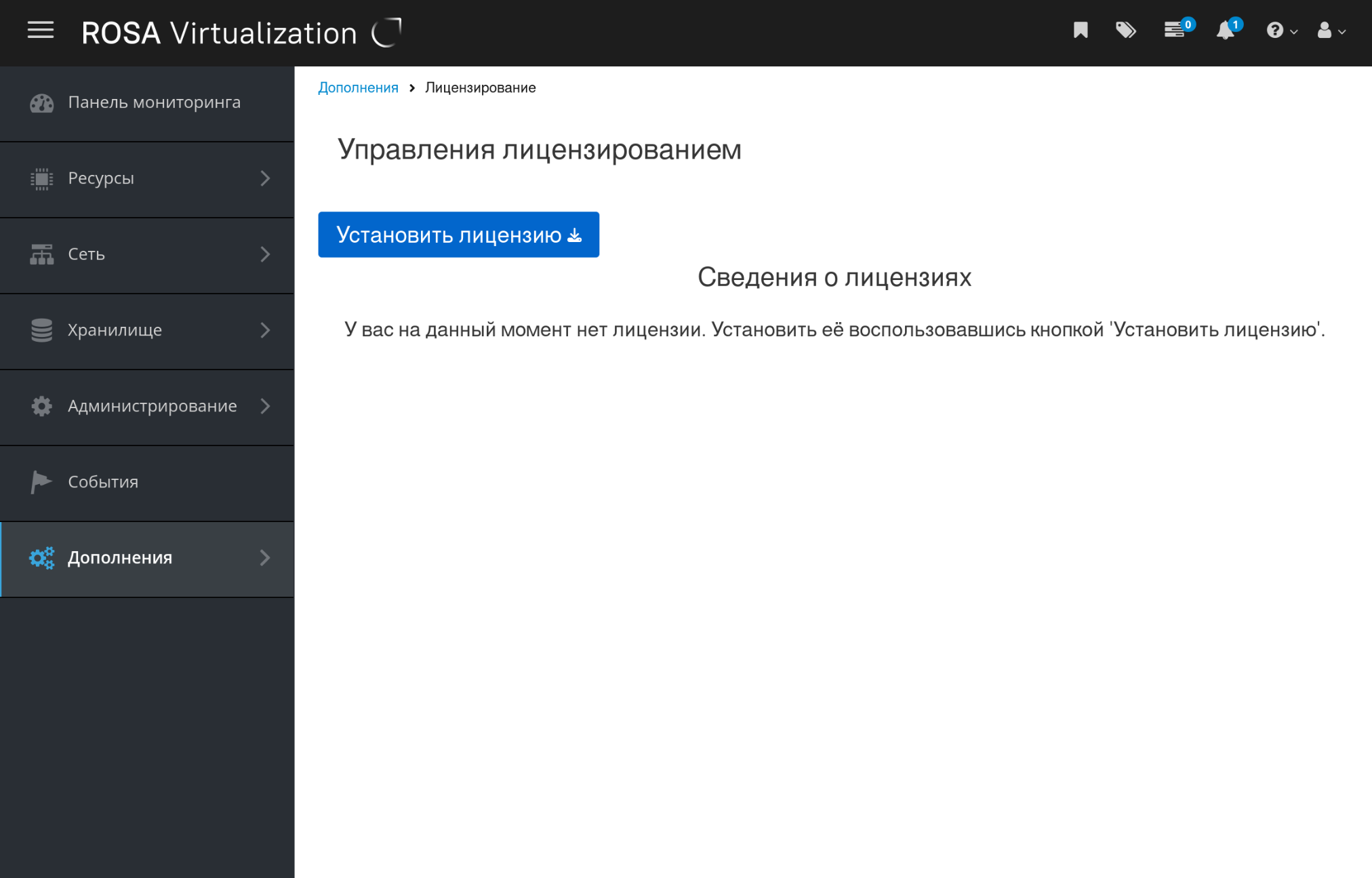

  1. Для активации лицензии ROSA Virtualization откройте меню "Дополнения" Портала администрирования и выберите секцию "Лицензирование".
Откроется окно для управления лицензированием Платформы ROSA Virtualization (Рисунок 28).
Рисунок 28 ‒ Управление лицензированием ROSA Virtualization
  1. Нажмите на кнопку Установить лицензию для начала процесса установки лицензии (рисунок 28).

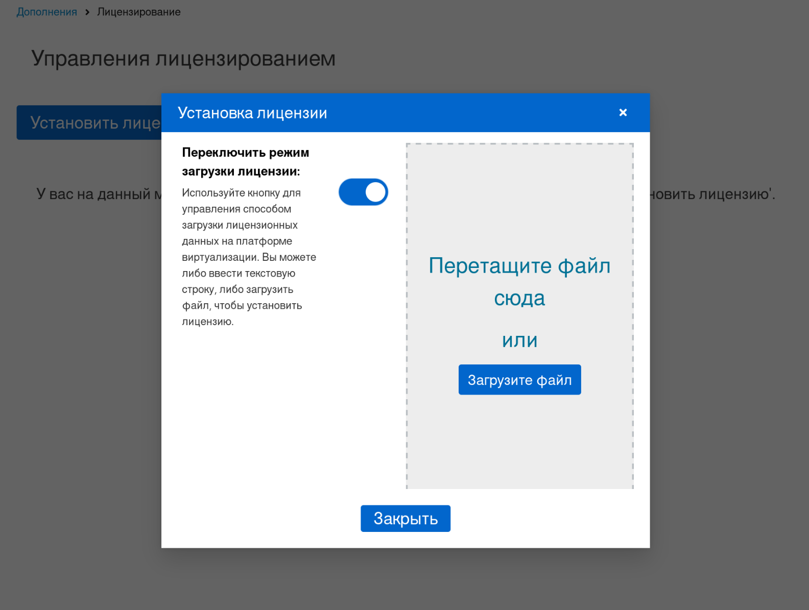

На экране откроется форма для установки лицензии (рисунок 29).

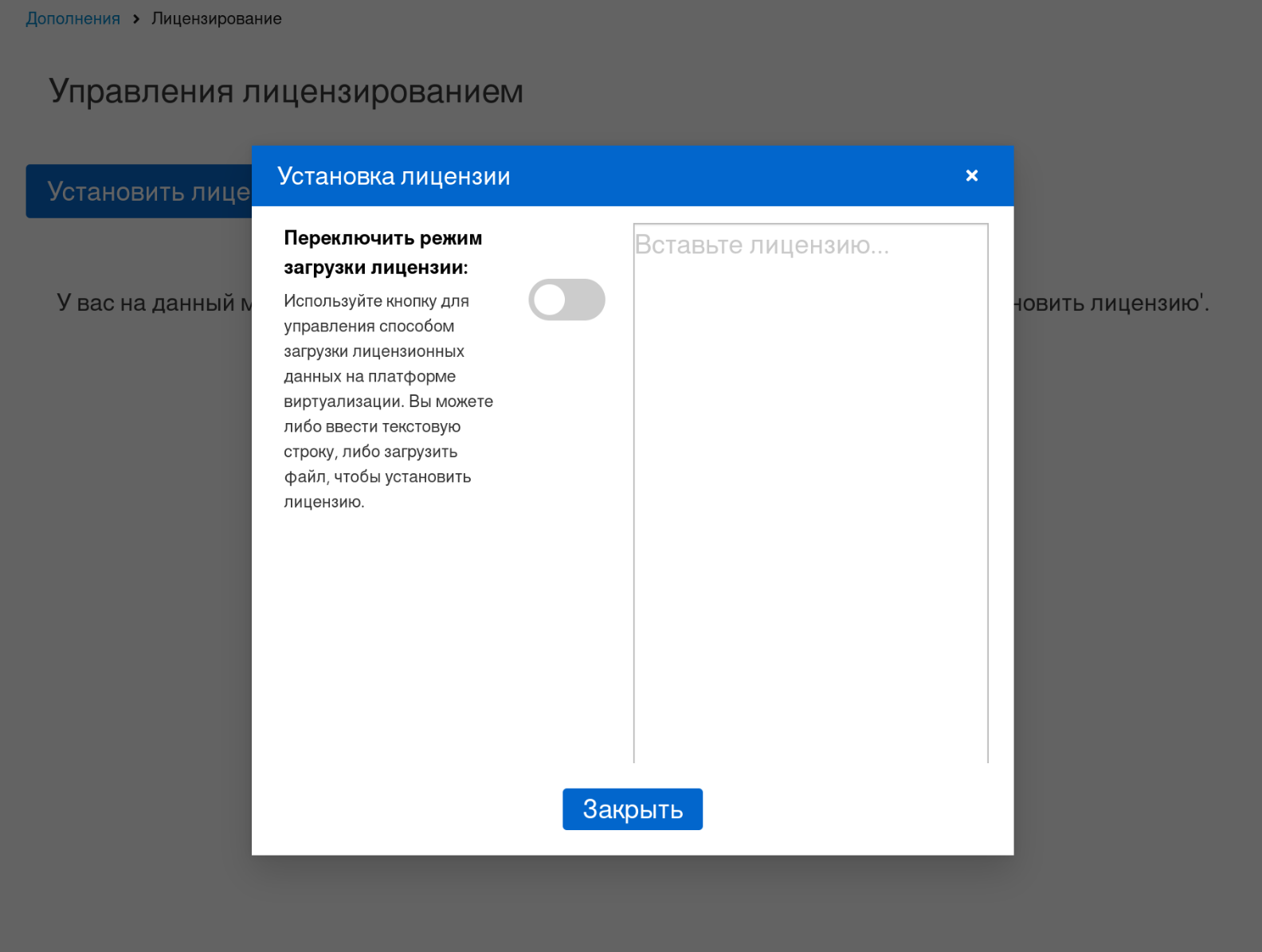

Если у вас есть лицензия (электронный ключ активации) в виде текстового файла, вы можете скопировать его содержимое в буфер обмена, и вставить в поле ввода справа (секция "Вставить лицензию"). Затем нажмите на кнопку Загрузить, и после валидации лицензии — на кнопку Закрыть.
Если на экран выводится сообщение "Неправильная лицензия", то лицензия не была валидирована. Нажмите на кнопку Повторить для возврата на экран управления лицензированием.

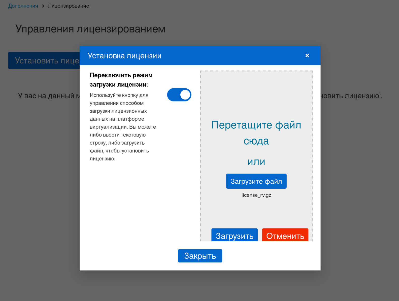

Если вы хотите загрузить лицензию (электронный ключ активации) через файл, то выполните следующие действия:
  1. Используйте кнопку переключения для изменения режима загрузки лицензии. При переключении кнопки вправо активируется режим загрузки файла. Также возможно перетащить файл в окно с помощью мыши (рисунок 30).
Рисунок 30 ‒ Диалоговое окно загрузки файла лицензии
  1. Перетащите файл с лицензией (в примере — license_rv.gz) в окно для загрузки или выберите файл с диска, используя файловый диалог (рисунок 31).
Рисунок 31 ‒ Подтверждение загрузки лицензии
  1. Нажмите на кнопку Загрузить для загрузки файл с лицензией или Отменить ‒ для отмены операции (рисунок 31).

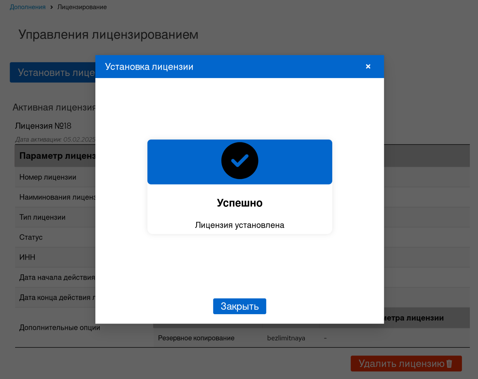

На экране откроется окно с подтверждением загрузки лицензии (рисунок 32).
Рисунок 32 ‒ Подтверждение успешности загрузки лицензии
  1. Нажмите на кнопку Закрыть (рисунок 32).

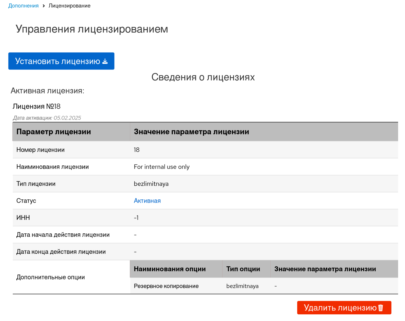

Откроется окно управления лицензированием, с информацией об установленной лицензии (рисунок 33).
Рисунок 33 ‒ Информация об установленной лицензии в веб-интерфейсе
При необходимости удалить лицензию установить другую лицензию нажмите на кнопку Удалить лицензию (рисунок 33).
