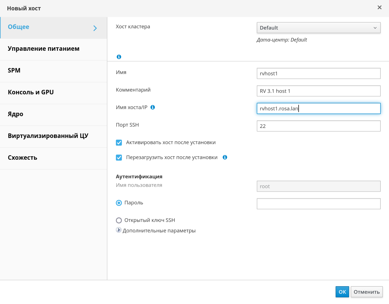

На экране появится вкладка "Общее" окна "Новый хост" (рисунок 25).
Рисунок 25 ‒ Вкладка "Общее" окна "Новый хост"
В поля "Имя" и "Имя хоста/IP" введите соответственно краткое (например, rvhost1, rvhost2 и т.д.) и полное доменное имя хоста (например, rvhost1.rosa.lan, rvhost2.rosa.lan и т.д.) для каждого из добавляемых хостов.
В поле "Пароль" укажите пароль учетной записи суперпользователя root данного хоста.
В поле "Комментарий" вы можете добавить комментарий с описанием хоста и его возможностей.
Для применения всех сделанных изменений нажмите кнопку ОК (рисунок 25).
Для настройки политики энергосбережения, на экране появится окно "Параметры управления питанием". При необходимости в настройке параметров агента интерфейса низкоуровнего управления питанием хоста нажмите кнопку Настроить управление питанием и введите необходимые параметры.
Для завершения процедуры добавления хоста в кластер нажмите кнопку ОК.

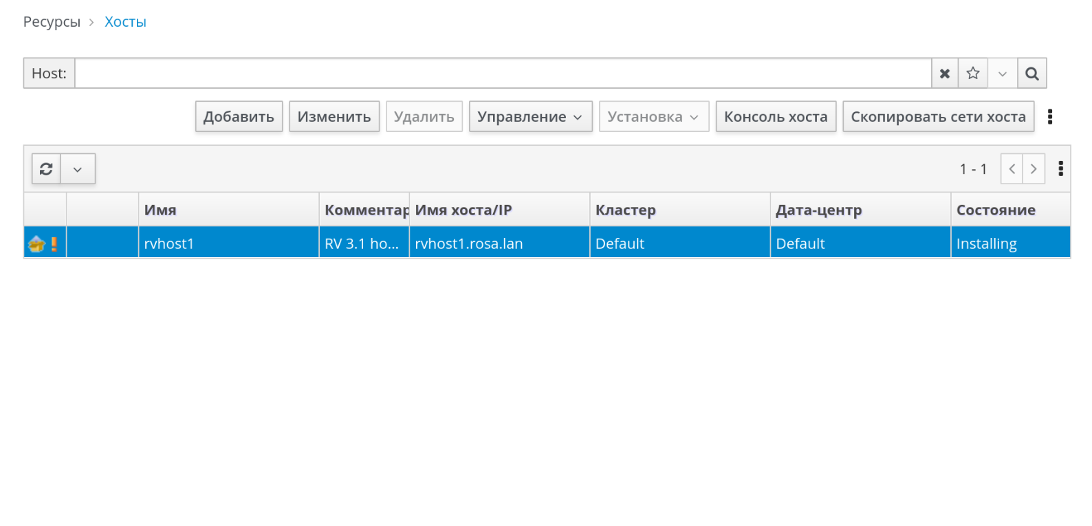

Примечание – Добавление хоста в кластер может занять некоторое время, дождитесь изменения статуса хоста на значение "Up" в веб-интерфейсе СУСВ (рисунок 26 — идёт процесс установки, рисунок 27 — хост добавлен в кластер).
Рисунок 26 ‒ Индикация процесса установки (добавления) хоста в кластер, статус: <span class="kb-btn">Install</span>ing

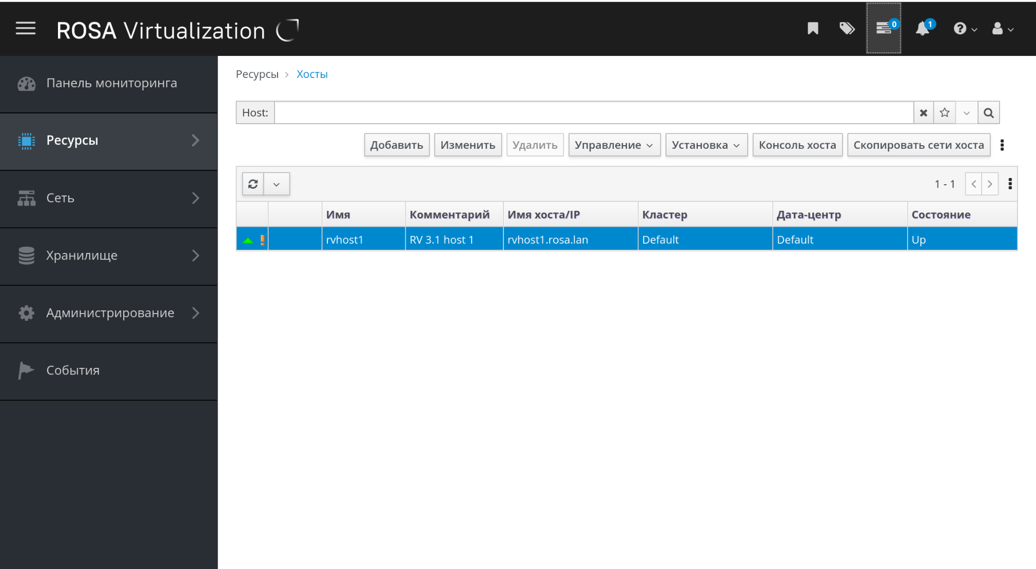

Рисунок 27 ‒ Хост добавлен в кластер, статус: Up (успешно функционирует)
Повторите процедуру добавления в кластер для каждого из хостов с установленным гипервизором.
