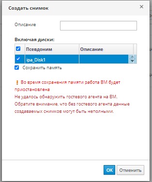

  4. ввести описание снимка в соответствующее поле (рисунок 41);
  5. выбрать (установить флажок) необходимые диски;
Примечание — Если диски не были выбраны, будет создан частичный снимок ВМ без дисков.
  1. установить флажок "Сохранить память", чтобы включить память выполняющейся ВМ в снимок;
  2. нажать кнопку OK.
ОС виртуальной машины и приложения на выбранных дисках сохраняются в снимке, который можно предварительно просмотреть или восстановить. Снимок создаётся со статусом "Заблокировано", который потом изменяется на значение "OK".
При нажатии подробные сведения о снимке отображаются в выпадающих блоках "Общие", "Диски", "Сетевые интерфейсы" и "Установленные приложения" вкладки "Снимки".
Рисунок 41 ‒ Создание снимка ВМ
