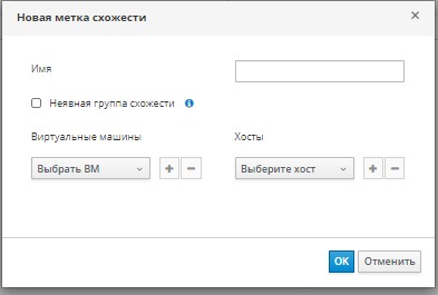

Создание меток схожести
Метки схожести можно создавать в области подробного просмотра ВМ, хоста или кластера.
В следующих действиях для создания метки схожести используется область подробного просмотра кластера:
  1. в главном меню Портала администрирования выбрать пункт "Ресурсы → Кластеры";
  2. нажать на имя кластера, чтобы перейти к подробному просмотру;
  3. перейти на вкладку "Метки схожести";
  4. нажать кнопку Добавить;
  5. указать "Имя" метки схожести (рисунок 44);
  6. в выпадающих списках выбрать ВМ и хосты, связанные с меткой схожести;
  7. использовать для добавления дополнительных хостов и ВМ кнопку + (плюс);
  8. нажать кнопку OK.
Рисунок 44 ‒ Создание метки схожести
