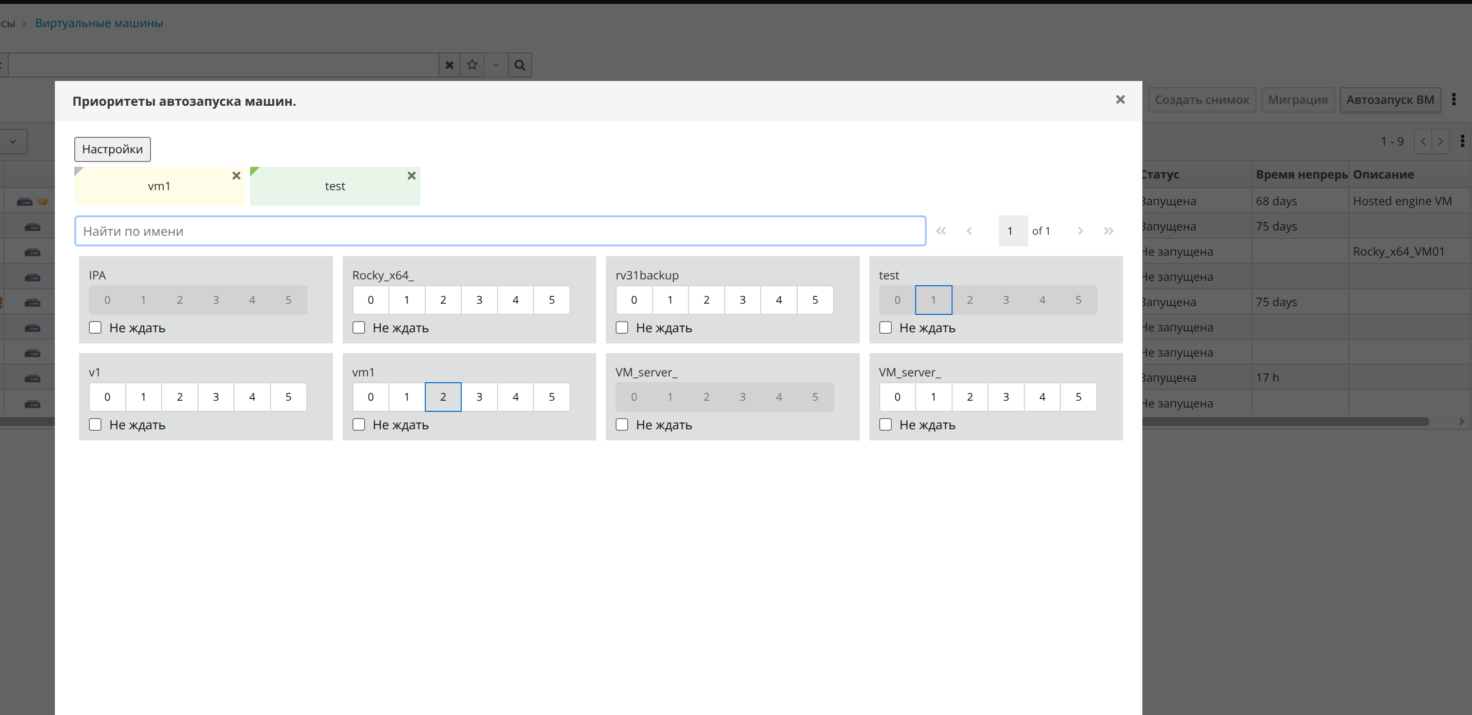

Плагин вызывается нажатием кнопки Автозапуск ВМ в разделе "Ресурсы → Виртуальные машины". По нажатии клавиши открывается окно, в котором отображаются все виртуальные машины (рисунок 37).
Рисунок 37 ‒ Окно автозапуска ВМ

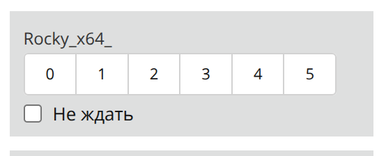

В нижней части окна каждая ВМ отображается с параметрами автозапуска, как показано на рисунке 38.
Рисунок 38 ‒ Параметры автозапуска ВМ
Цифры под именем ВМ ‒ это приоритет запуска, который задает:
  • 0 – если ВМ не будет запускаться автоматически;
  • 1–5 ‒ ВМ будет запускаться с приоритетом от низшего (1) к высшему (5).
Установка флажка параметра "Не ждать" позволяет ВМ запускаться без ожидания предыдущей запущенной машины.
Следует иметь ввиду, что запуск большого количества машин без ожидания означает, что приоритеты не будут учитываться. При этом машины стартуют почти одновременно, и может случиться ситуация, что какая-то из ВМ не запустится, если, например, не хватит памяти.

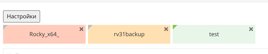

В верхней части окна отображаются уже настроенные машины в порядке приоритетов запуска (рисунке 39):
  • красный ‒ максимальные;
  • желтый – средние;
  • зеленый ‒ минимальные.
