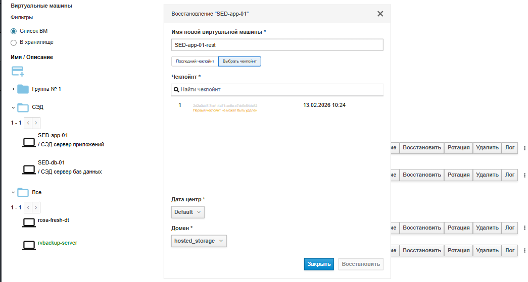

Для восстановления ВМ из резервной копии нужно нажать на кнопку Восстановить напротив выбранной ВМ, после чего появится окно (рисунок 20).
Рисунок 20 ‒ Восстановление ВМ
В окне требуется задать имя ВМ в поле "Имя новой виртуальной машины".
Кроме того, в окне есть две вкладки: "Последний чек-пойнт" и "Выбрать чек-пойнт". По умолчанию будет выбрана вкладка "Последний чек-пойнт" и соответственно новая ВМ будет восстановлена из него. Если нужно восстановить из определенного чек-пойнта, то нужно открыть вторую вкладку. В ней находится таблица со всеми чек-пойнтами. Вверху таблицы можно использовать поиск по комментарию (комментарий при создании резервной копии).
Восстановление ВМ запускается кнопкой Восстановить (рисунок 21). После успешного восстановления машины будет выведено соответствующее сообщение. В случае если произошла ошибка, сообщение об ошибке также будет выведено.
