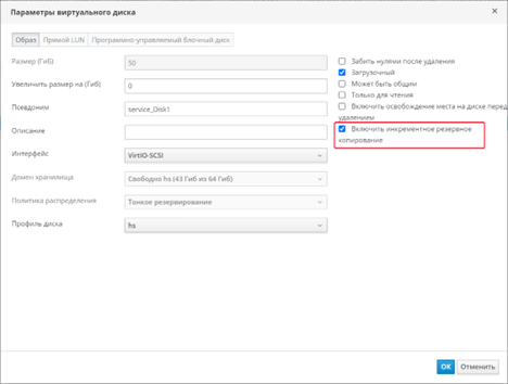

  • Ticket does not support dirty extents.
ЦУ столкнулся с тем, что была осуществлена попытка создать инкрементальную резервную копию, но выделить инкремент от предыдущего состояния диска ВМ не удалось.
Решение ‒ Необходимо проверить все диски этой ВМ, для которой осуществлялась попытка создать инкрементальную резервную копию, и убедиться, что для них отмечена опция "Включить инкрементное резервное копирование". Если опция не была отмечена, то необходимо её отметить и начать заново цепочку инкрементальных резервных копий для этой ВМ (рисунок 24).
Рисунок 24 ‒ Опция "Включить инкрементное резервное копирование"
