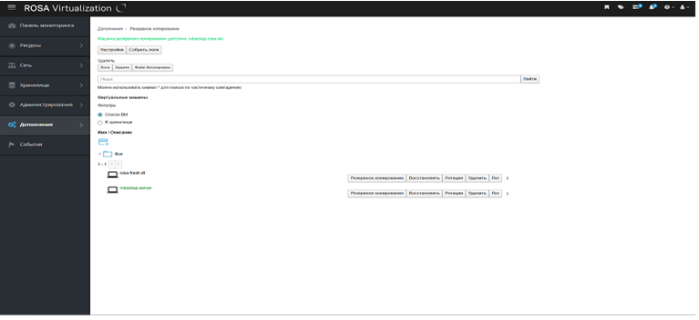

Основным элементом интерфейса является дерево элементов, где узлами являются группы виртуальных машин. При начальной настройке Системы есть только одна группа "Все", внутри которой находятся все виртуальные машины. Для того чтобы раскрыть группу, нужно нажать на нее левой клавишей мыши (на пиктограмму папки или название группы) (рисунок 9).
Рисунок 9 ‒ Дерево групп виртуальных машин

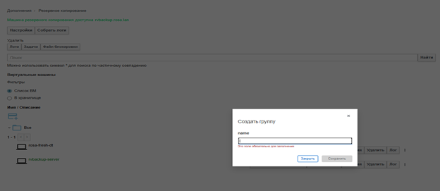

Для того чтобы создать новую группу виртуальных машин, нужно нажать на пиктограмму (плюс). В результате появится диалоговое окно, в котором следует заполнить имя группы и нажать кнопку Сохранить (рисунок 10).
Рисунок 10 ‒ Создание группы

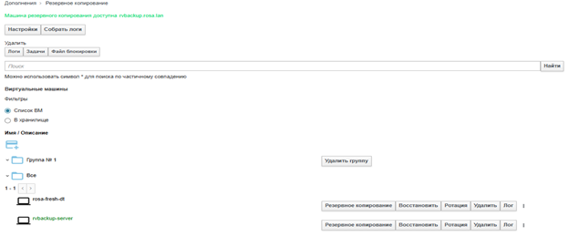

После сохранения новая группа появится в дереве. Группа не будет содержать элементов (рисунок 11).
Рисунок 11 ‒ Список с новой группой

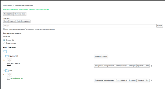

Для того чтобы включить в группу ВМ, необходимо их переместить из группы "Все" с помощью зажатой левой кнопки мыши на иконке (ноутбук) в нужную группу. Например, на рисунке изображен результат перемещения ВМ в группу "Группа №1" (рисунок 12).
Рисунок 12 ‒ Перемещение ВМ между группами
