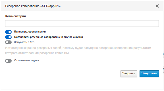

Для создания резервной копии ВМ нужно нажать кнопку Резервное копирование, расположенную в строке названия машины, в результате чего откроется окно (рисунок 14).
Рисунок 14 ‒ Создание резервной копии
В окне кнопка Запустить может быть активна не сразу при открытии, т. к. происходит загрузка информации о существующих чек-пойнтах. Пока эта информация не загружена, кнопка будет блокирована.
Элементы окна содержать следующие переключатели:
  • Полная резервная копия / Инкрементальная резервная копия ‒ показывает какой вид копии будет сделан. Инкрементальная резервная копия может быть сделана только если уже есть полная резервная копия.
  • Остановить бэкапы в случае ошибки ‒ во включенном состоянии резервное копирование не будут запускаться, если предыдущее завершилось с ошибкой.
  • Запускать с Yes ‒ утилита rv-backup будет запускаться с ключом --yes, при этом, если в ходе копирования возникнет необходимость в пользовательском вводе "yes/no", будет выбран вариант "yes".
  • Отложенная задача ‒ откроет настройки для выбора даты и времени запуска.

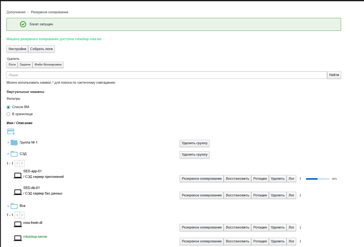

После запуска резервного копирования появится сообщение "Бэкап запущен", а через несколько секунд появится индикатор процесса (рисунок 15).
Рисунок 15 ‒ Процесс резервного копирования

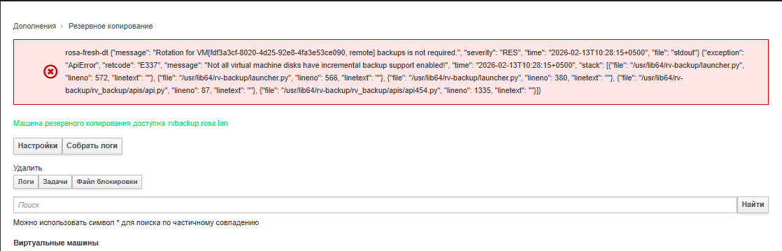

Если индикатор процесса не появился, то, возможно, произошла ошибка. В этом случае в течение примерно одной минуты появится сообщение об ошибке в верхней части экрана (рисунок 16).
Рисунок 16 ‒ Сообщение об ошибке
