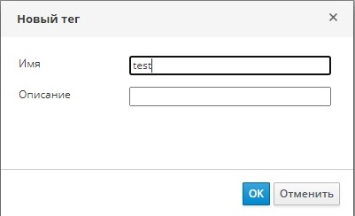

Рисунок 72 ‒ Создание тега
  1. нажать кнопку Добавить для добавления нового тега или выбрать тег и нажать кнопку Новый для создания подчиненного тега (рисунок 72);
  2. указать "Имя" и "Описание" нового тега;

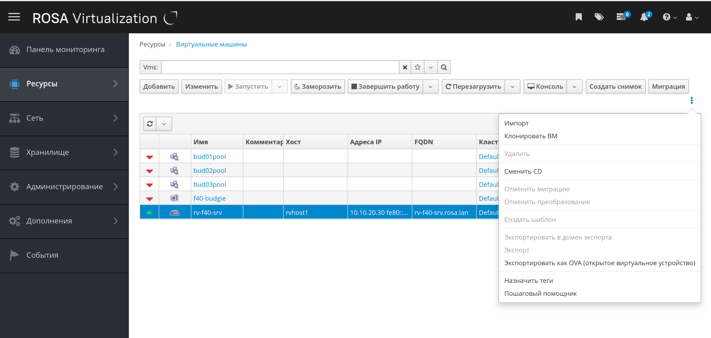

  2. нажать пиктограмму ("Больше действий"), а затем нажать кнопку Назначить теги (рисунок 74);
Рисунок 74 ‒ Назначение тега виртуальной машине

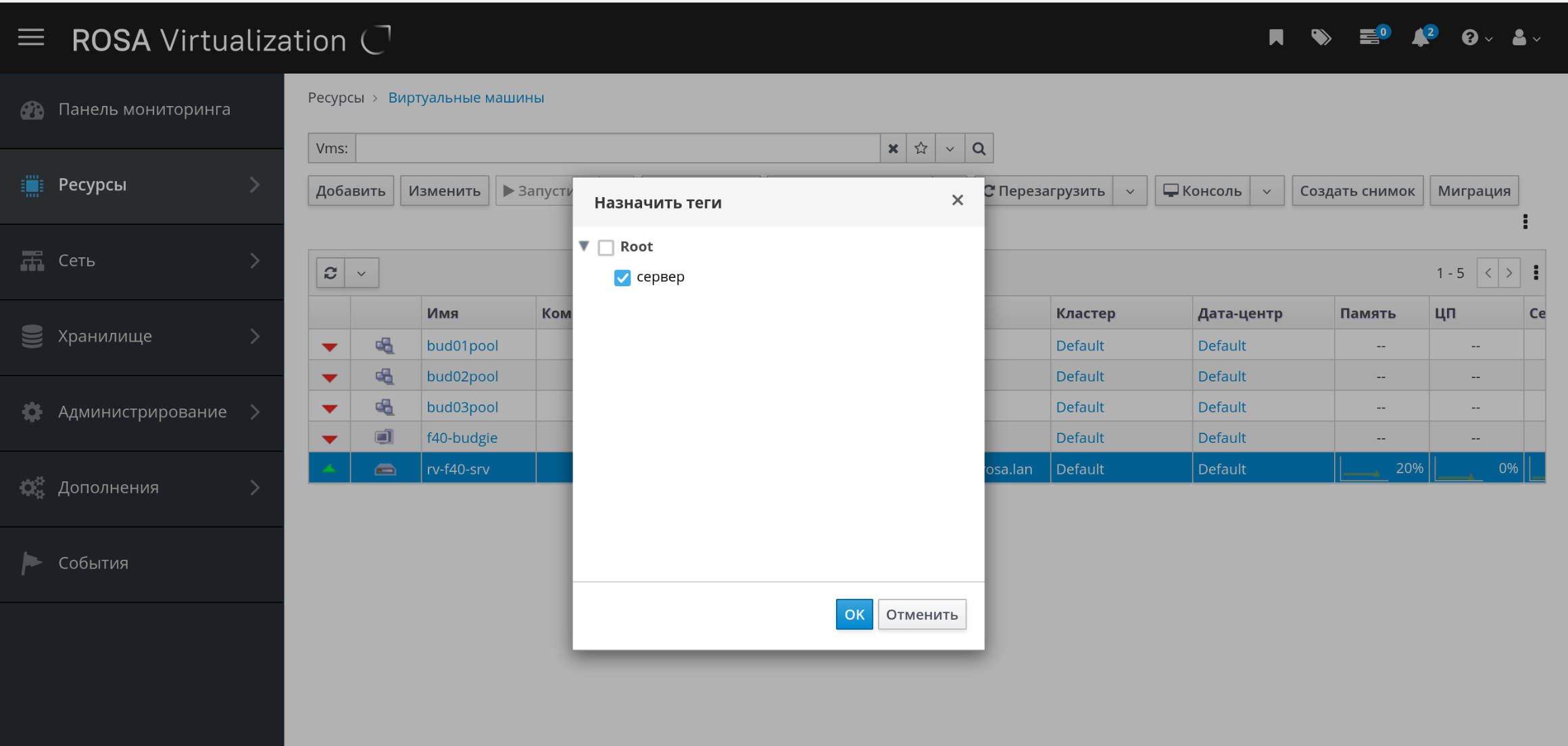

  1. установить соответствующий флажок, чтобы присвоить тег объекту (рисунок 75), или снять флажок, чтобы удалить тег объекта;
Рисунок 75 ‒ Выбор тега и присвоение его объекту

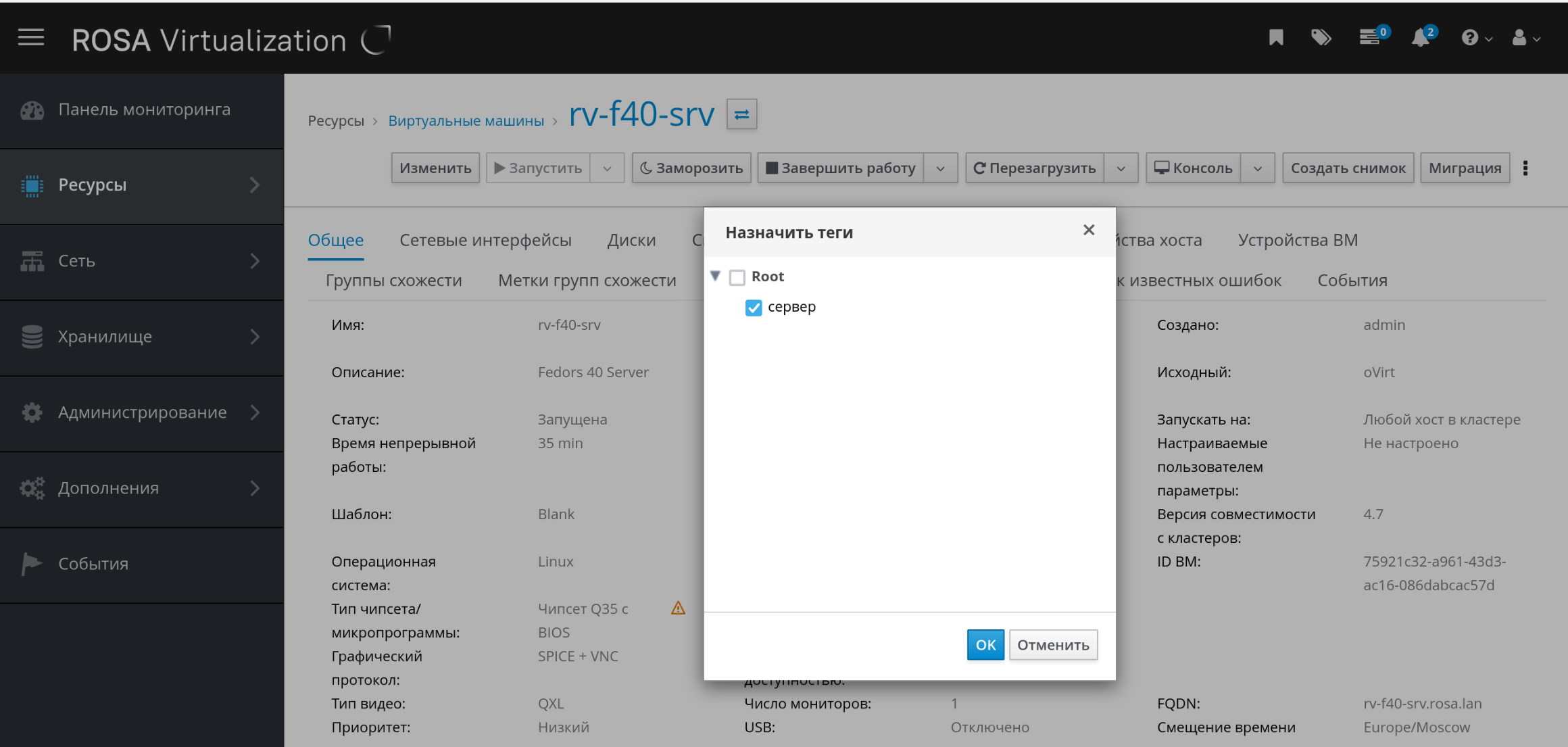

В результате указанные теги будут присвоены объектам в виде настраиваемого пользователем свойства (рисунок 76) или удалены.
Рисунок 76 ‒ ВМ с присвоенным ей тегом "сервер"
