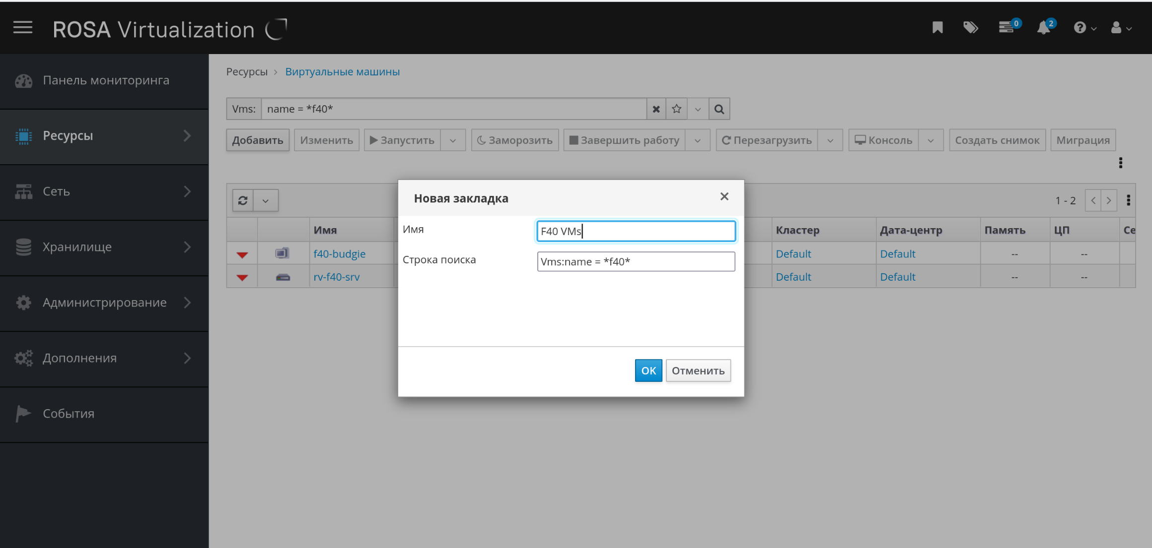

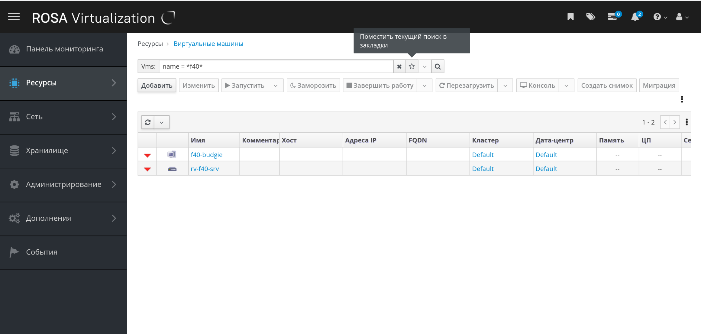

  1. ввести нужный поисковый запрос в строку поиска и запустить поиск;
  2. нажать на пиктограмму (звезда) справа от строки поиска, чтобы открыть окно "Новая закладка" (рисунок 65);
Рисунок 65 ‒ Добавление закладки

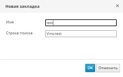

  1. ввести "Имя" закладки в форме "Новая закладка" (рисунок 66);
Рисунок 66 ‒ Форма "Новая закладка" для добавления закладки
  1. при необходимости изменить поле "Строка поиска";
  2. нажать кнопку OK для добавления закладки или кнопку Отменить для отмены (рисунок 68).

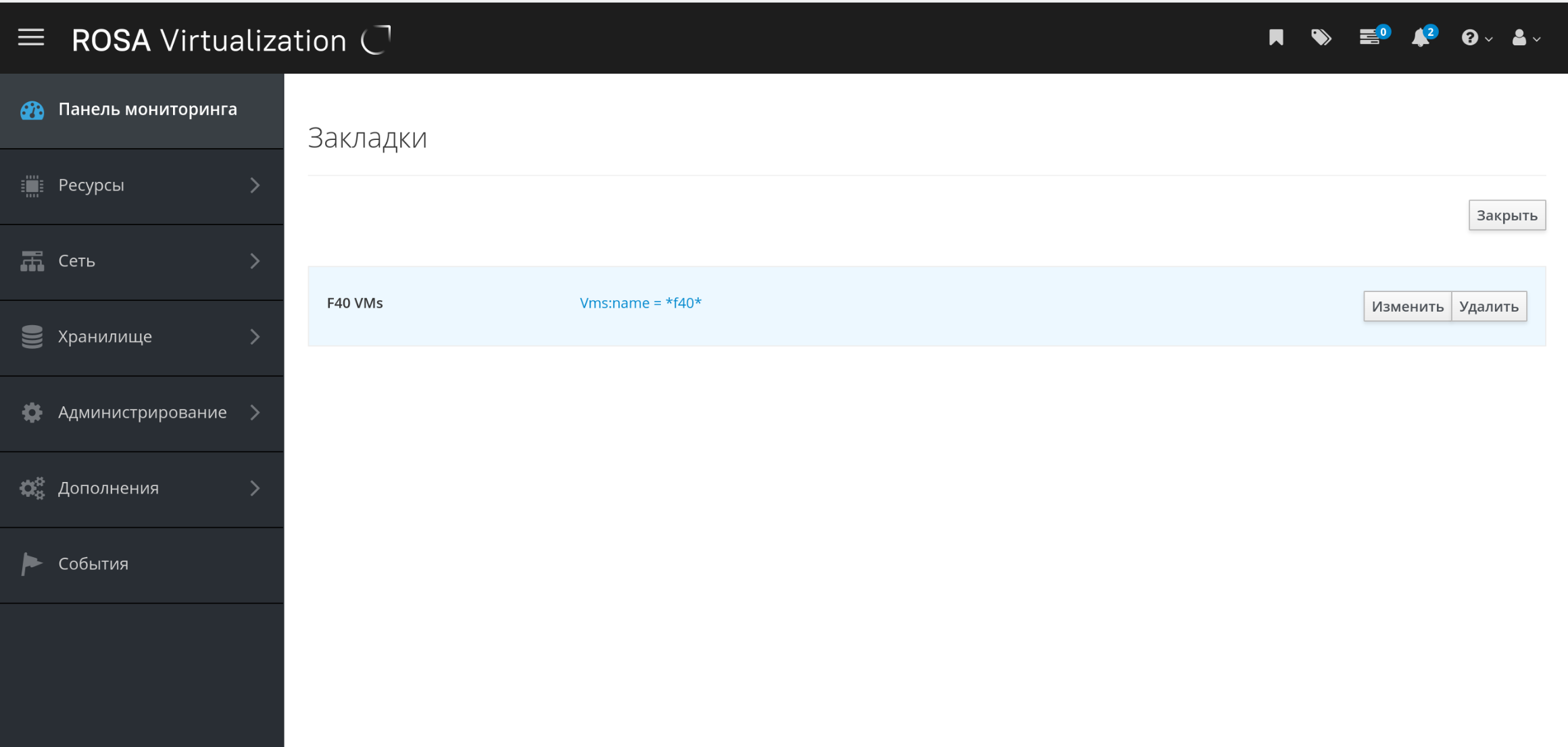

Чтобы найти и выбрать закладку, следует нажать на пиктограмму ("Закладки") на панели заголовков (рисунок 67).
Рисунок 67 ‒ Экранная форма "Закладки"

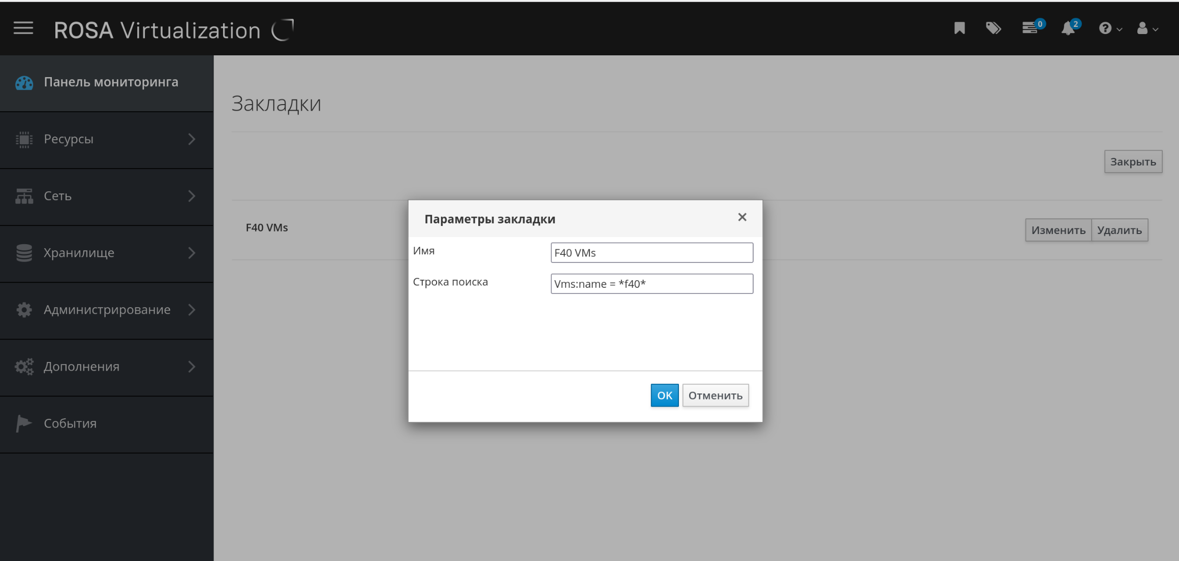

Название и строку поиска закладок можно изменять.
Для редактирования закладок требуется :
  1. нажать на пиктограмму ("Закладки") на панели заголовков;
  2. выбрать закладку (рисунок 69) и нажать кнопку Изменить;
Рисунок 69 ‒ Выбор закладки в форме "Закладки"
  1. внести необходимые изменения в поля "Имя" и "Строка поиска" (рисунок 70);
Рисунок 70 ‒ Внесение изменений в закладку
  1. нажать кнопку OK для сохранения изменений или кнопку Отменить для отмены.

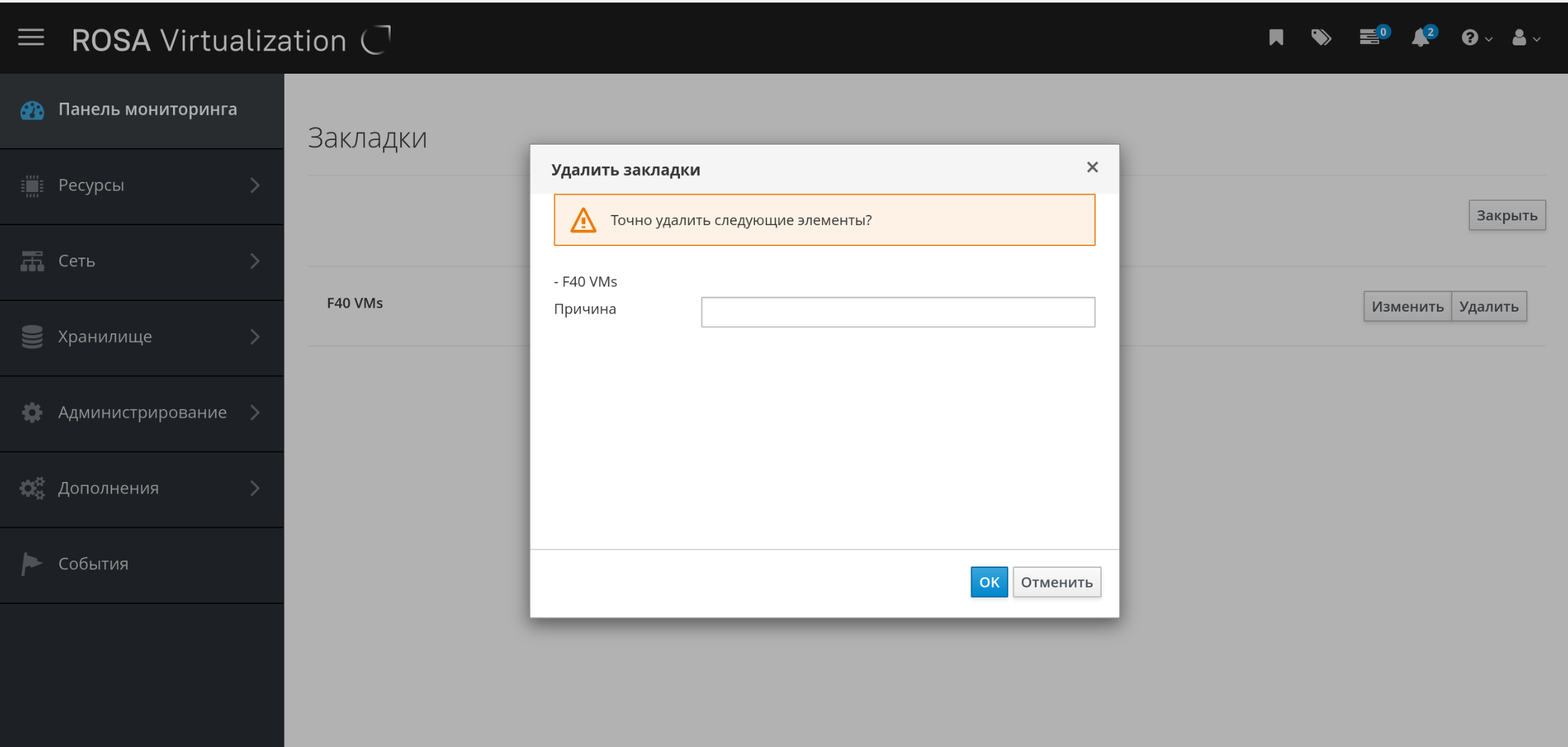

Если закладка больше не нужна, ее можно удалить.
Для удаления закладок требуется:
  2. выбрать закладку (рисунок 69) и нажать кнопку Удалить;
  3. в окне подтверждения удаления закладки (рисунок 71) опционально указать причину удаления в поле "Причина";
Рисунок 71 ‒ Окно подтверждения удаления закладки
