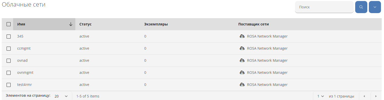

Для работы с сетями нужно выбрать в меню панели навигации "Сеть → Сети". В рабочей области "Облачные сети" отобразится перечень сетей в составе всех подключенных к Комплексе поставщиков инфраструктуры в виде таблицы с наименованием, статусом, количеством экземпляров и поставщиком (рисунок 88).
Рисунок 88 — Список сетей

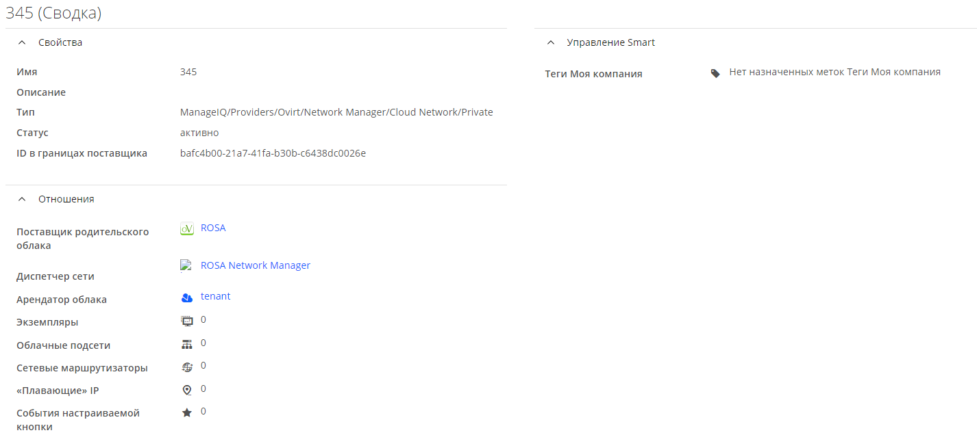

Для обзора сведений о сети нужно нажать на ее наименование в списке. В рабочей области отобразится сводка сведений в составе следующих секций (рисунок 89):
  • Свойства;
  • Отношения;
  • Управление Smart.
Рисунок 89 — Сводка по сети

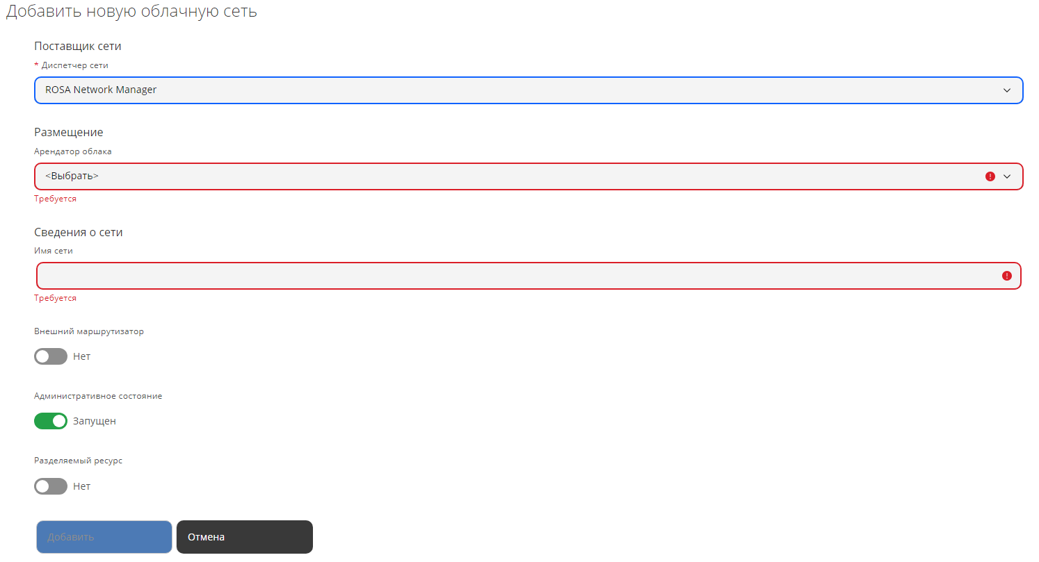

Для добавления новой облачной сети нужно выполнить следующие действия:
  1. нажать кнопку Конфигурация в меню панели быстрого доступа, выбрать Сводка по сети Добавить новую облачную сеть;
  2. в рабочей области "Добавление новой облачной сети" задать параметры в полях (рисунок 90):
  • в секции "Поставщик сети":
    • "Диспетчер сети" – выбрать из раскрывающегося списка одного из поставщиков:
zVirt Network Manager – это программный продукт для управления и мониторинга сетей, виртуализированных с помощью платформы zVirt; предоставляет пользователям централизованное решение для управления различными аспектами виртуализированных сетей, такими как сетевые интерфейсы, VLAN, DHCP, DNS, а также безопасностью и доступом;
ROSA Network Manager – это приложение для управления сетями; позволяет пользователям управлять сетевыми настройками, получать информацию о состоянии сети, а также настраивать различные параметры, связанные с работой сети, такие как IP-адреса, маски подсети, шлюзы и другие;
  • в секции "Размещение":
    • "Арендатор облака" – выбрать из раскрывающегося списка арендатора;
  • в секции "Сведения о сети":
    • "Внешний маршрутизатор" – поставить переключатель в положение "Да" или "Нет" в зависимости от наличия;
    • "Административное состояние" – поставить переключатель в положение "Запущен" или "Не работает";
    • "Разделяемый ресурс " – поставить переключатель в положение "Да" или "Нет" в зависимости от характеристики;
  1. нажать кнопку Добавить.
Рисунок 90 — Добавление облачной сети

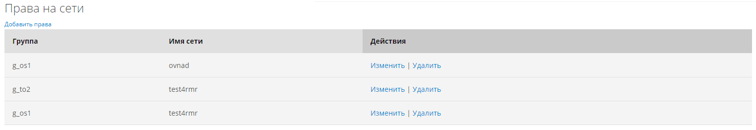

Для работы с правами нужно выбрать в меню панели навигации "Сеть → Права на сети". В рабочей области отобразится перечень групп с указанием имен сетей, права на которые назначены (рисунок 91).
РОСА Менеджер ресурсов предоставляет роли групп по умолчанию, но также возможно создавать собственные и/или копировать и редактировать роли по умолчанию.
Рисунок 91 — Права на сети

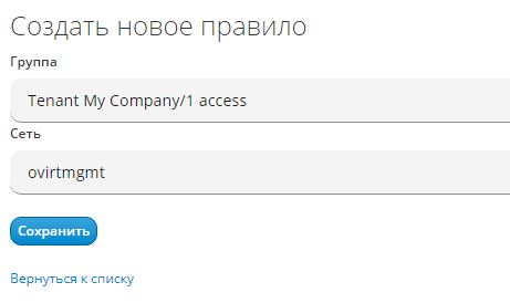

Права группы на сети определяются привязкой группы к конкретной сети.
Для добавления нового права на сеть необходимо нажать на ссылку Добавить права и в открывшейся рабочей области "Создание нового правила" в полях (рисунок 92):
  • Группа – выбрать из раскрывающегося списка группу пользователей, которой будут назначены права на сеть;
  • Сеть – выбрать из раскрывающегося списка сеть.
Для добавления нового права требуется нажать кнопку Сохранить. Для отказа от сохранения нажать ссылку Вернуться к списку.
Рисунок 92 — Создание нового правила на сеть

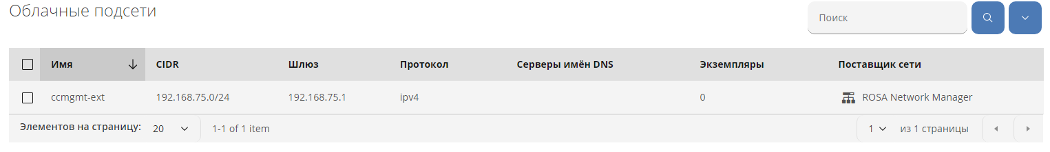

Для работы с подсетями нужно выбрать в меню панели навигации "Сеть → Подсети". В рабочей области "Облачные подсети" отобразится перечень подсетей в составе всех подключенных к Комплексе поставщиков инфраструктуры и сетей в виде таблицы с наименованием сети, CIDR-адресом, шлюзом, протоколом, сервером имен DNS, количеством экземпляров и поставщиком (рисунок 93).
Рисунок 93 — Список подсетей

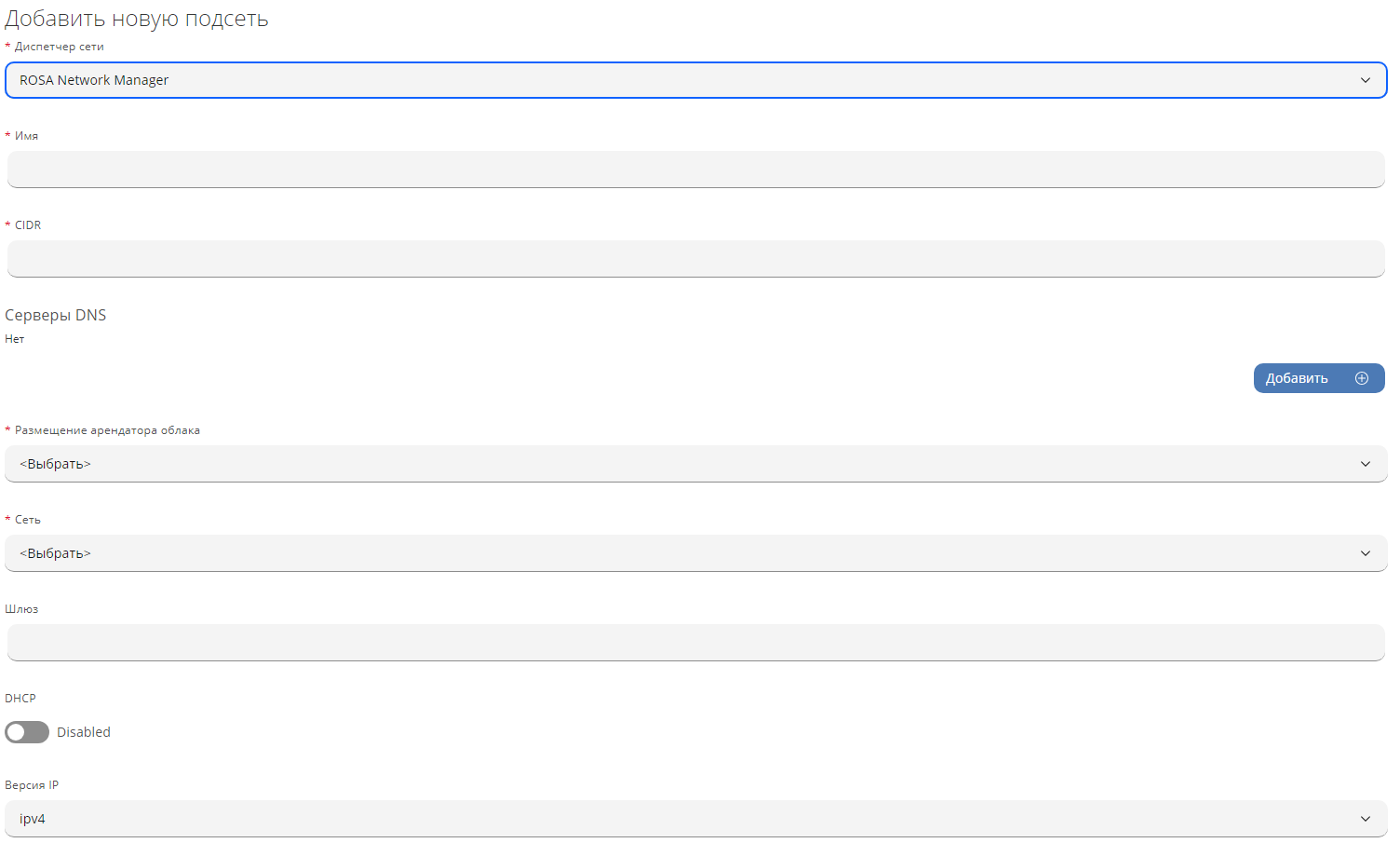

Для добавления новой облачной подсети нужно выполнить следующие действия:
  1. нажать кнопку Конфигурация в меню панели быстрого доступа, выбрать Рисунок 866 Добавить новую облачную подсеть;
  2. в рабочей области "Добавление новой облачной подсети" задать параметры в полях (рисунок 94):
    • "Диспетчер сети" – выбрать из раскрывающегося списка одного из поставщиков: "zVirt Network Manager" или "ROSA Network Manager";
    • "Имя" – ввести имя подсети;
    • "CIDR" – адрес подсети;
    • "Серверы DNS" – нажать кнопку Рисунок 882, чтобы добавить IP-адрес сервера DNS; кнопку Рисунок 883, чтобы удалить сервер DNS;
    • "Размещение арендатора облака" – выбрать из раскрывающегося списка арендатора облака;
    • "Сеть" – выбрать из раскрывающегося списка родительскую сеть;
    • "Шлюз" ввести IP-адрес шлюза;
    • "DHCP" – поставить переключатель для включения/отключения сетевого протокола DHCP;
    • "Версия IP" – выбрать из раскрывающегося списка "ipv4" или "ipv6";
    • "Пулы выделения ресурсов" – нажать кнопку Рисунок 884, чтобы добавить пул ресурсов IP-адресов от поля "Запустить" до поля "Завершить"; кнопку Рисунок 893, чтобы удалить пул ресурсов;
    • "Маршруты хоста" – нажать кнопку Добавление облачной подсети, чтобы добавить маршрут, введя значения в поля "Следующий сетевой переход" и "Цель"; кнопку Добавление облачной подсети, чтобы удалить маршрут.
  3. нажать кнопку Добавить.
Рисунок 94 — Добавление облачной подсети

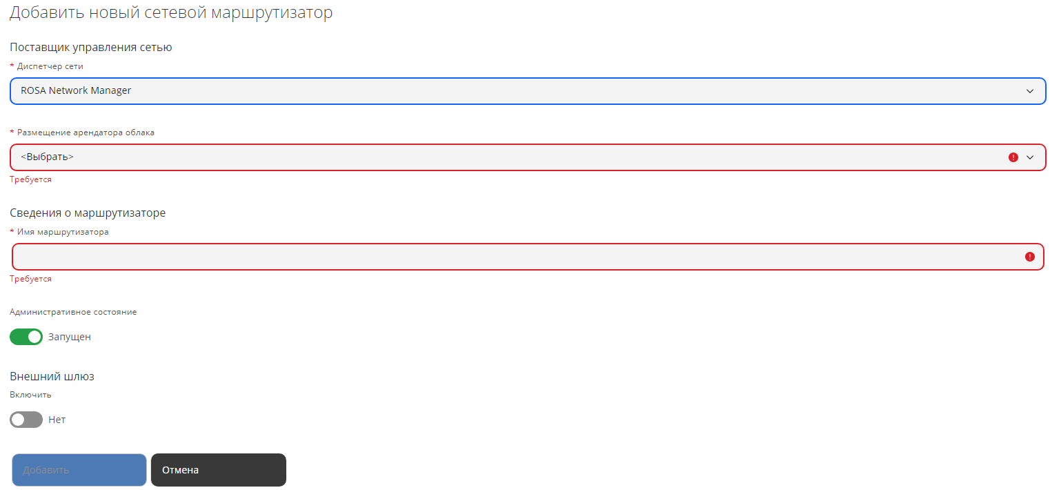

Для добавления новой маршрутизатора нужно выполнить следующие действия:
  1. нажать кнопку Конфигурация в меню панели быстрого доступа, выбрать Рисунок 961 Добавить новый маршрутизатор;
  2. в рабочей области "Добавление нового сетевого маршрутизатора" задать параметры в полях (рисунок 95):
  • "Имя" – ввести имя маршрутизатора;
  • "Внешний шлюз" – поставить переключатель в положение "Да" или "Нет" в зависимости от наличия; при включении внешнего шлюза:
    • "Source NAT" – поставить переключатель в положение "Да" или "Нет" в зависимости от наличия подмены адреса отправителя;
    • "Сеть" – выбрать из раскрывающегося списка внешний шлюз;
Рисунок 95 — Добавление сетевого маршрутизатора

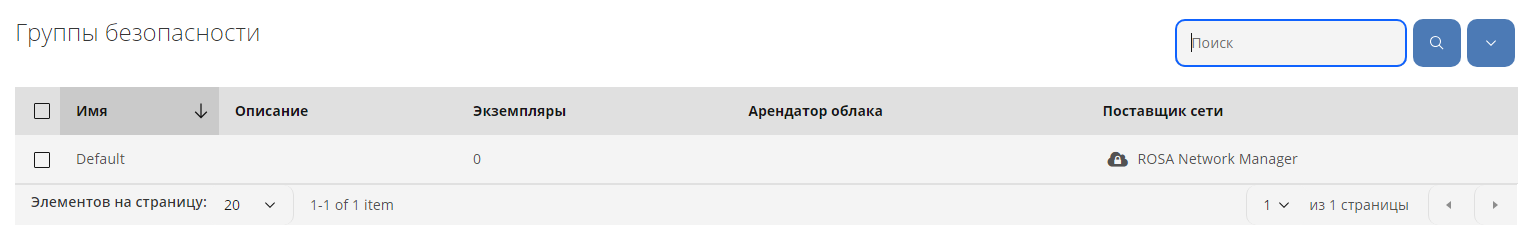

Для работы с группами безопасности нужно выбрать в меню панели навигации "Сеть → Сети". В рабочей области "Облачные сети" отобразится перечень сетей в составе всех подключенных к Комплексе поставщиков инфраструктуры и сетей в виде таблицы с наименованием и описанием группы, количеством экземпляров, арендатором и поставщиком (рисунок 96).
Рисунок 96 — Список групп безопасности

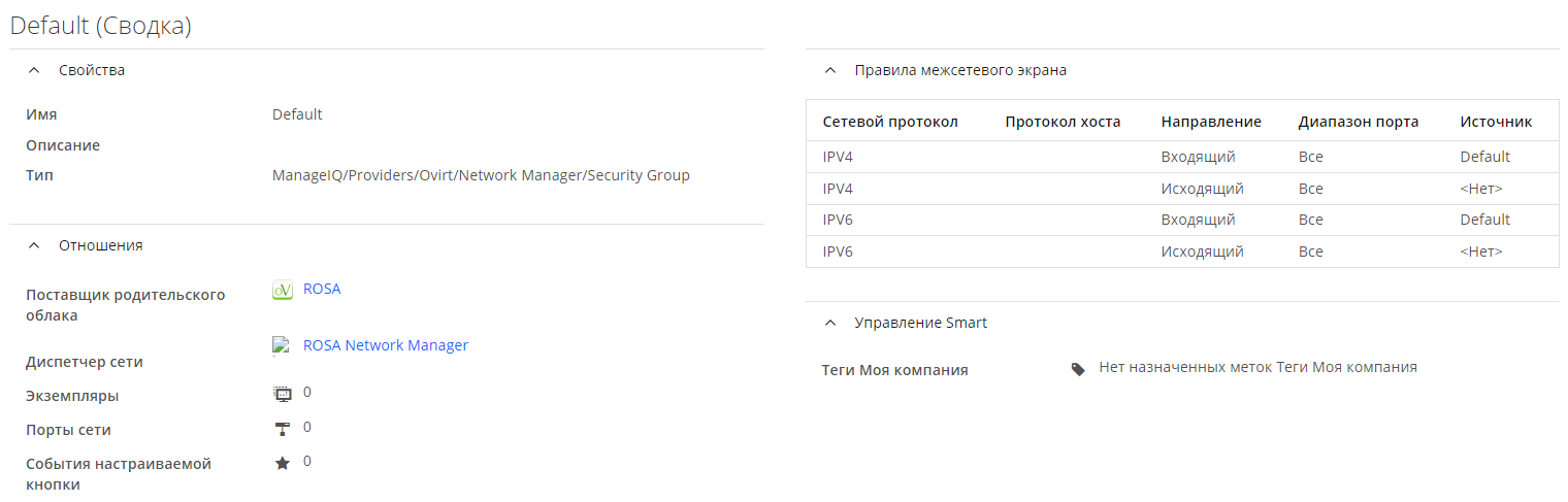

Для обзора сведений о группе безопасности нужно нажать на ее наименование в списке. В рабочей области отобразится сводка сведений в составе следующих секций (рисунок 97):
  • Свойства;
  • Отношения;
  • Правила межсетевого экрана;
  • Управление Smart.
Рисунок 97 — Сводка по группе безопасности

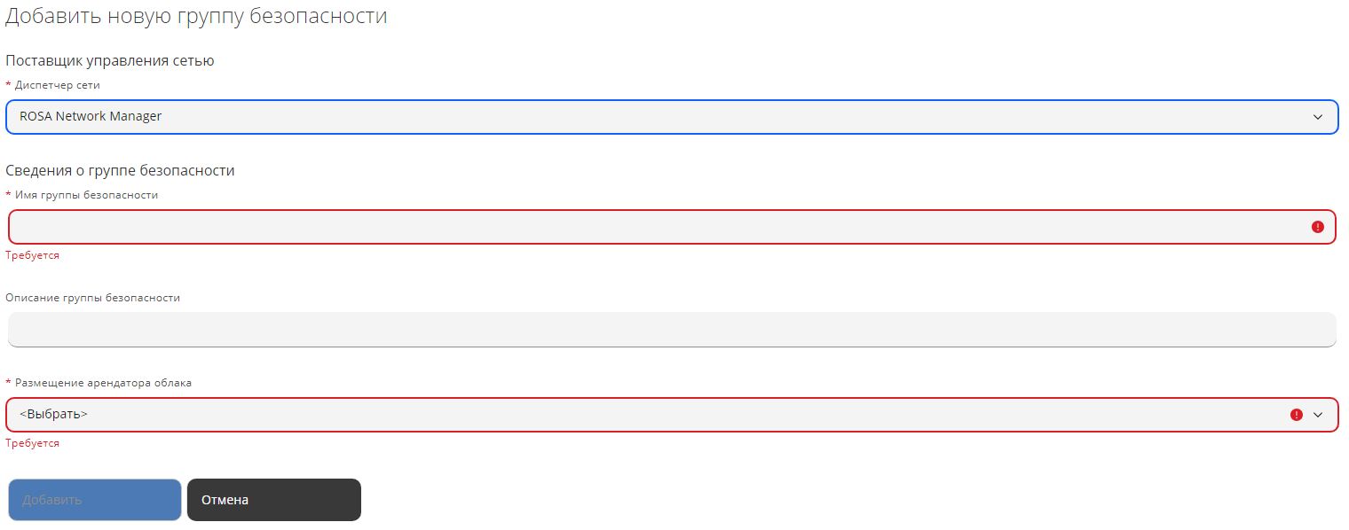

Для добавления новой группы безопасности нужно выполнить следующие действия:
  1. нажать кнопку Конфигурация в меню панели быстрого доступа, выбрать Сводка по группе безопасности Добавить новую группу безопасности;
  2. в рабочей области "Добавление новой группы безопасности " задать параметры в полях (рисунок 98):
  • в секции "Поставщик управления сетью":
    • "Диспетчер сети" – выбрать из раскрывающегося списка одного из поставщиков "zVirt Network Manager" или "ROSA Network Manager";
  • в секции "Сведения о группе безопасности":
    • "Имя группы безопасности " – ввести наименование группы;
    • "Описание группы безопасности " – ввести краткое описание группы;
    • "Размещение арендатора облака" – выбрать из раскрывающегося списка арендатора;
Рисунок 98 — Добавление облачной сети

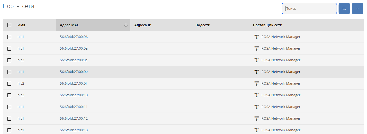

Порты
Для работы с портами сети нужно выбрать в меню панели навигации "Сеть → Подсети". В рабочей области "Порты сети" отобразится перечень портов в составе всех подключенных к Комплексе поставщиков инфраструктуры и сетей в виде таблицы с наименованием порта, MAC-адресом, IP-адресами, подсетью и поставщиком (рисунок 100).
Рисунок 100 — Список портов сети

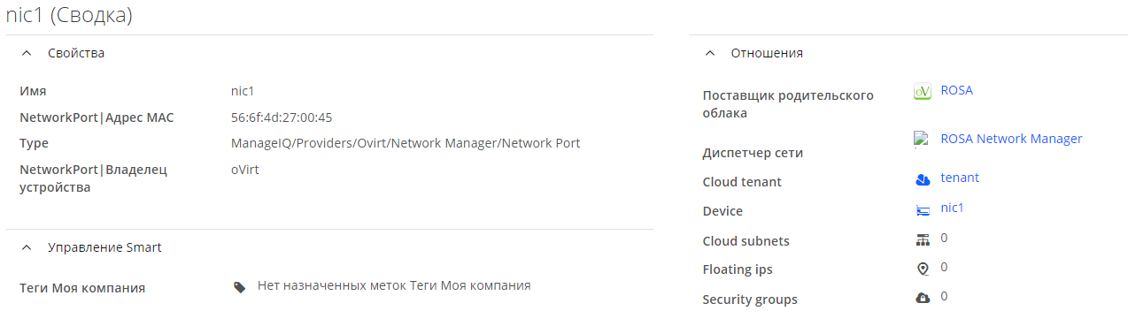

Для обзора сведений о портах нужно нажать на его наименование в списке. В рабочей области отобразится сводка сведений в составе следующих секций (рисунок 101):
  • Свойства;
  • Отношения;
  • Управление Smart.
Рисунок 101 — Сводка по порту
