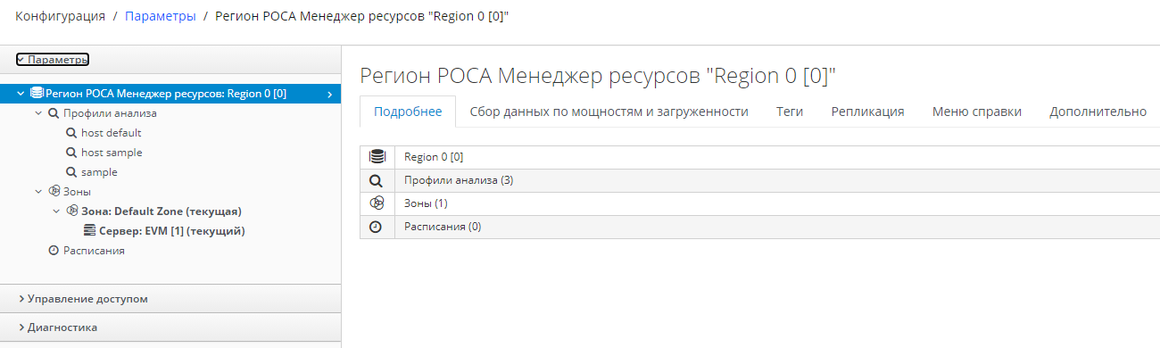

Раздел меню панели навигации "Параметры Параметры приложения" позволяет настроить глобальную конфигурацию РОСА Менеджер ресурсов, просматривать диагностическую информацию и просматривать аналитику на серверах Комплекса. В меню отображается конфигурация Комплекса на уровнях компании, зоны и сервера (рисунок 12).
Рисунок 12 — Меню конфигурации Комплекса
В иерархическом меню в левой панели присутствуют три основных раздела:
  • Параметры – позволяет настроить глобальные параметры инфраструктуры Комплекса; для этих объектов инфраструктуры также можно создавать профили анализа и расписания;
  • Управление доступом – содержит параметры настройки пользователей, групп, ролей и арендаторов;

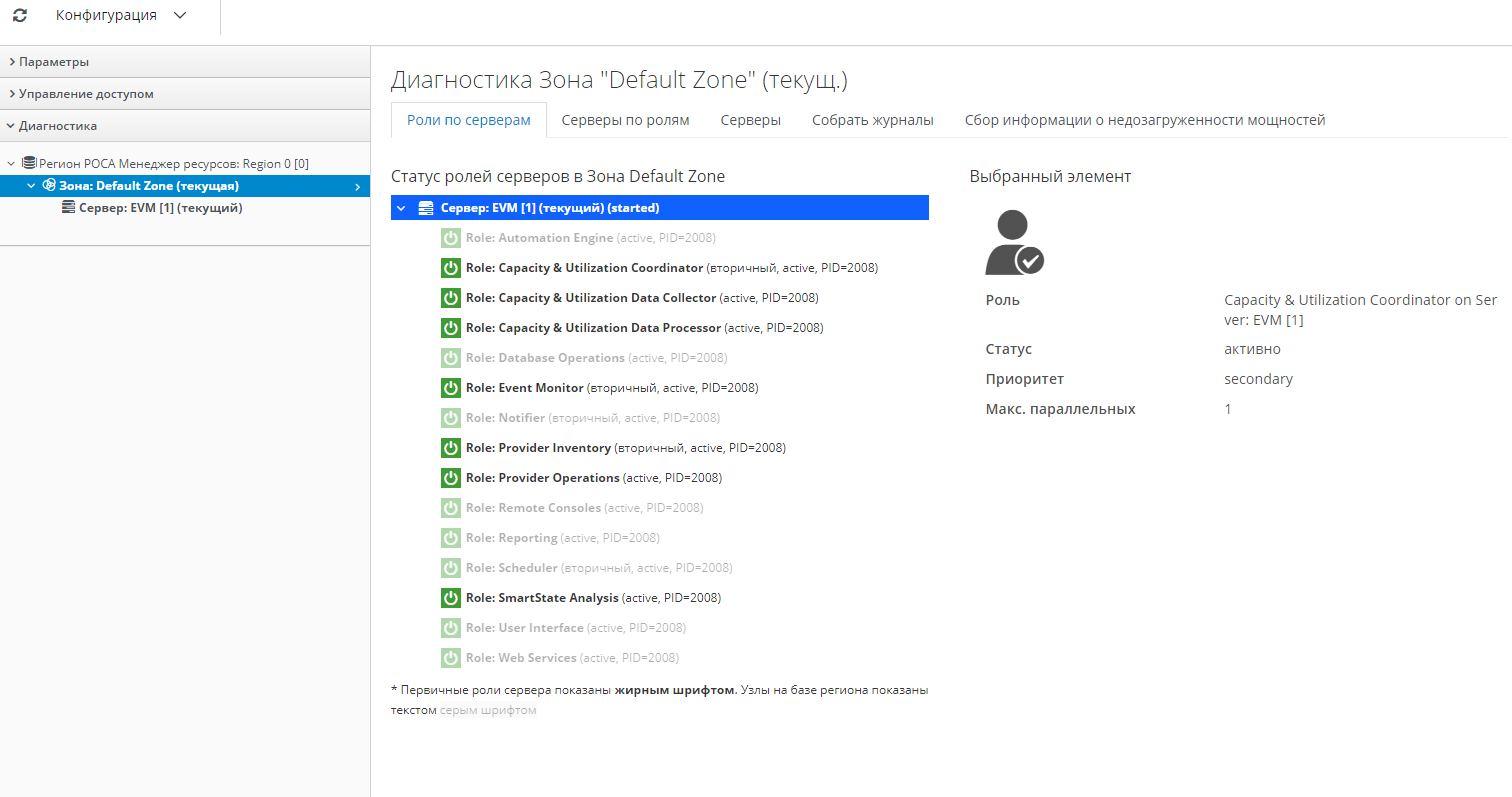

  • Диагностика – отображает состояния серверов и их роли, а также предоставляет доступ к журналам.

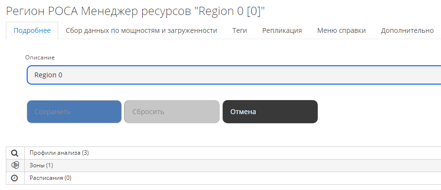

Параметры региона настраиваются в каталоге "Регион РОСА Менеджер ресурсов". Для просмотра и редактирования необходимо выбрать "Регион РОСА Менеджер ресурсов" и выполнить следующие действия:
  • во вкладке "Подробнее" (рисунок 13):
    • нажать на наименовании региона и редактировать описание, затем нажать кнопку Сохранить;
    • при нажатии на разделы "Профили анализа", "Зоны" и "Расписания" осуществляется переход к соответствующим разделам иерархического меню данного региона;
Примечания – В круглых скобках каждого раздела указано количество экземпляров конфигураций.
Рисунок 13 — Редактирование региона

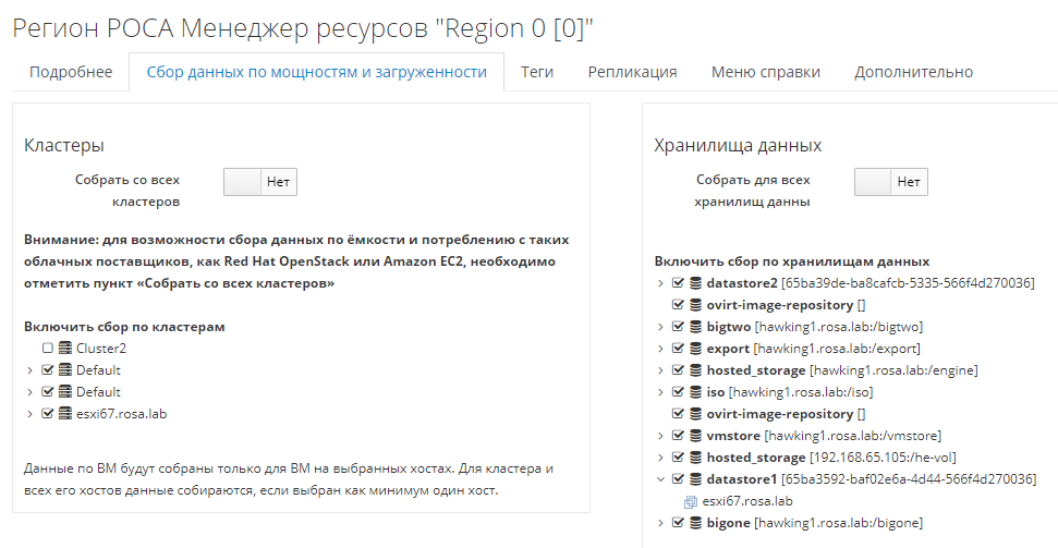

  • во вкладке "Сбор данных по мощностям и загруженности" (рисунок 14):
    • в секции "Кластеры" определить, что данные собираются со всех кластеров, поставив соответствующий переключатель в положение "Да"; при переключении в положении "Нет" указать конкретные кластеры, по которым необходим сбор данных;
    • в секции "Хранилища данных" определить, что данные собираются со всех хранилищ данных, поставив соответствующий переключатель в положение "Да"; при переключении в положении "Нет" указать конкретные хранилища данных, по которым необходим сбор данных;
Рисунок 14 — Сбор данных

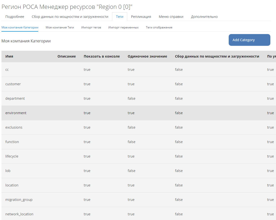

  • во вкладке "Теги" (рисунок 15):
    • в подвкладке "Категории" просматривать список категорий, добавлять теги (нажав на кнопку Добавить категорию), редактировать (нажав на имя категории) и удалять (нажав на кнопку Удалить в строке) категории тегов, включая следующие поля:
      • "Имя" – ввести наименование категории;
      • "Описание" – ввести краткое описание категории;
      • "Показать в интерфейсе" – включить для показа в интерфейсе Комплекса;
      • "Одиночное значение" – включить, если категория имеет одиночное значение;
      • "Собрать данные по ёмкости и потреблению по тегам" – включить, если необходимо собирать данные по этой категории;
    • в подвкладке "Теги" просматривать список тегов, добавлять (нажав на кнопку Добавить тег), редактировать (нажав на имя тега) и удалять (нажав на кнопку Удалить в строке) теги в составе категорий, включая следующие поля:
      • "Описание" – ввести наименование категории;
    • в подвкладке "Импорт тегов" импортировать назначение тегов ВМ из других Комплексов;
    • в подвкладке "Импорт переменных" импортировать значения настраиваемых переменных для ВМ или хоста;
    • в подвкладке "Теги отображения" осуществлять привязку объекта ресурса и метки к категории тега для отображения, просматривать, добавлять (нажав на кнопку Добавить тег отображения), редактировать (нажав на имя) и удалять (нажав на кнопку Удалить в строке) теги отображения в составе категорий, включая следующие поля:
      • "Объект" – выбрать из раскрывающегося списка вид объекта;
      • "Метка" – ввести метку;
      • "Категория тегов" – ввести категорию тега, на которую будет создано отображение.

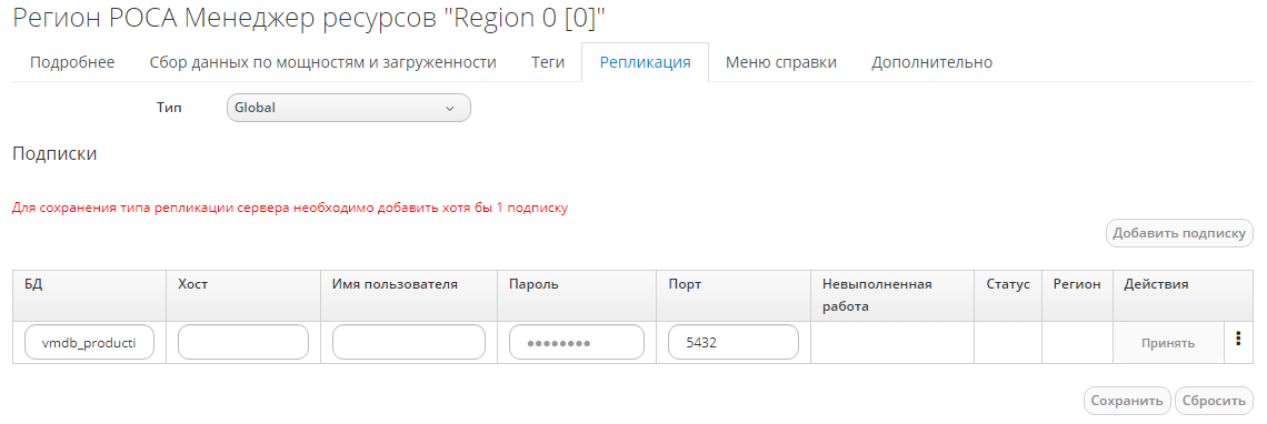

  • во вкладке "Репликация" (рисунок 16):
    • настроить тип репликации сервера "Global (Глобальный)" (для репликации данных с подчиненных серверов) или "Remote (Удаленный)" (для репликации данных на главный сервер);
    • для типа "Global (Глобальный)" должна быть добавлена как минимум одна подписка на подчиненный сервер нажатием кнопки Добавить подписку;
    • при добавлении подписки ввести в соответствующие поля: имя БД, имя хоста, имя пользователя, пароль, номер порта;
    • нажать для сохранения кнопку При`нять в столбце действий пописки;
    • действиями Проверить действительность или Отказаться под пиктограммой Репликация проверить возможность подключения и репликации с подчиненным сервером или отказаться от подписки соответственно;
Рисунок 16 — Репликация

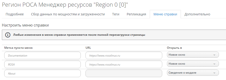

  • во вкладке "Меню справки" (рисунок 17) настроить пункты меню "Документация", "РОСА", "Сведения" в разделе меню навигации "Параметры" по действиям при их выборе: переход по URL и открытие окна ("Текущее окно", "Новое окно" или "Сведения о модале");
Рисунок 17 — Меню справки

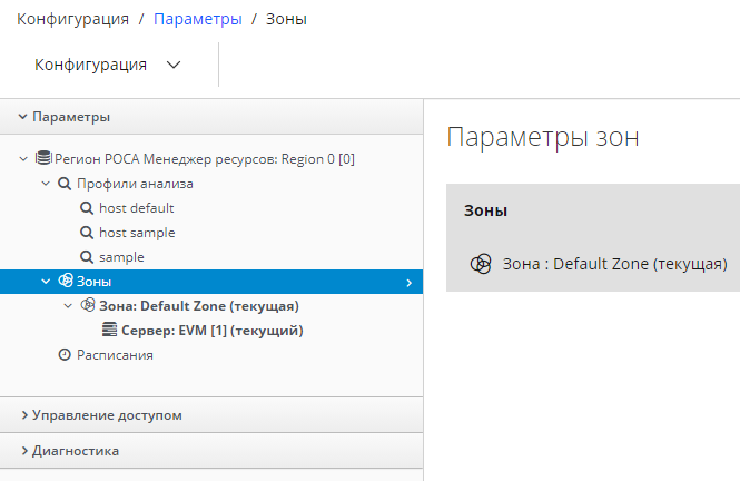

Зоны
Зоны позволяют организовать инфраструктуру Комплекса таким образом, чтобы настроить аварийное переключение и изолировать трафик. Поставщик, обнаруженный сервером в определенной зоне, контролируется и управляется в этой зоне. Все задания, такие как анализ SmartState или управление питанием ВМ, отправленные сервером в определенной зоне, могут обрабатываться любым устройством Комплекса, назначенным в эту же зону.
Зоны можно создавать на основе инфраструктуры компании. Зоны можно создавать на основе географического положения, сетевого расположения или функциональности. При первом запуске новый сервер помещается в зону по умолчанию.
Настройка зон в Комплексе осуществляется в меню панели навигации "Параметры Параметры приложения" в каталоге "Зоны" с привязкой зон к серверам Комплекса (рисунок 18).
Рисунок 18 — Зоны

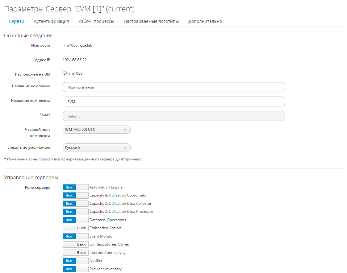

Для настройки серверов требуется выполнить следующие действия:
  1. перейти в раздел меню "Параметры → Параметры приложения";
  2. развернуть аккордеон "Регион → РОСА Менеджер ресурсов → Зоны" и выбрать необходимый сервер;
  3. определить настройки сервера во вкладках:
Примечание – Для доступа ко всем вкладкам следует прокрутить окно рабочей области вниз.
  • "Сервер" (рисунки 19, 20 и 21):
    • в секции "Основные сведения" в соответствующие поля вести название компании, название комплекса (сервера), сделать привязку к "Зоне", выбрать из раскрывающегося списка "Часовой пояс комплекса" и "Локаль по умолчанию";
Рисунок 19 — вкладка "Сервер" (часть 1)
Рисунок 20 — вкладка "Сервер" (часть 2)
Рисунок 21 — вкладка "Сервер" (часть 3)

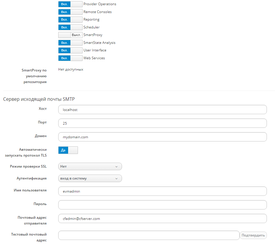

  • в секции "Управление сервером" поставить переключатель для определения ролей сервера (таблица 2);
  • в секции "Сервер исходящей почты SMTP" в соответствующие поля вести/выбрать данные о почтовом сервере для рассылки оповещений: имя хоста, номер порта, имя домена, признак использования протокола TLS, режим проверки SSL, способ аутентификации, имя и пароль пользователя, почтовый адрес отправителя, тестовый почтовый адрес с возможностью проверки по кнопке Подтвердить;
  • в секции "Веб-службы" выбрать режим работы веб-службы и способ обеспечения безопасности;

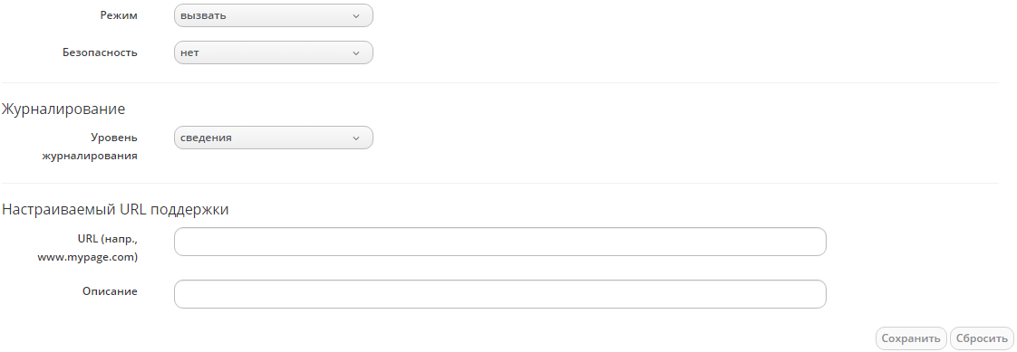

  • в секции "Журналирование" выбрать "Уровень журналирования": критический, ошибка, предупреждения, сведения или отладка;
  • в секции "Настраиваемый URL поддержки" ввести адрес URL и его описание;

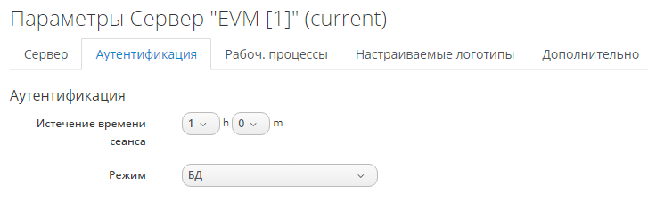

  • "Аутентификация" (рисунок 22):
    • в секции "Аутентификация" определить время истечения подключения пользователя при бездействии в Комплексе; выбрать режим: БД, Amazon или Внешняя (httpd);
Рисунок 22 — Вкладка "Аутентификация"

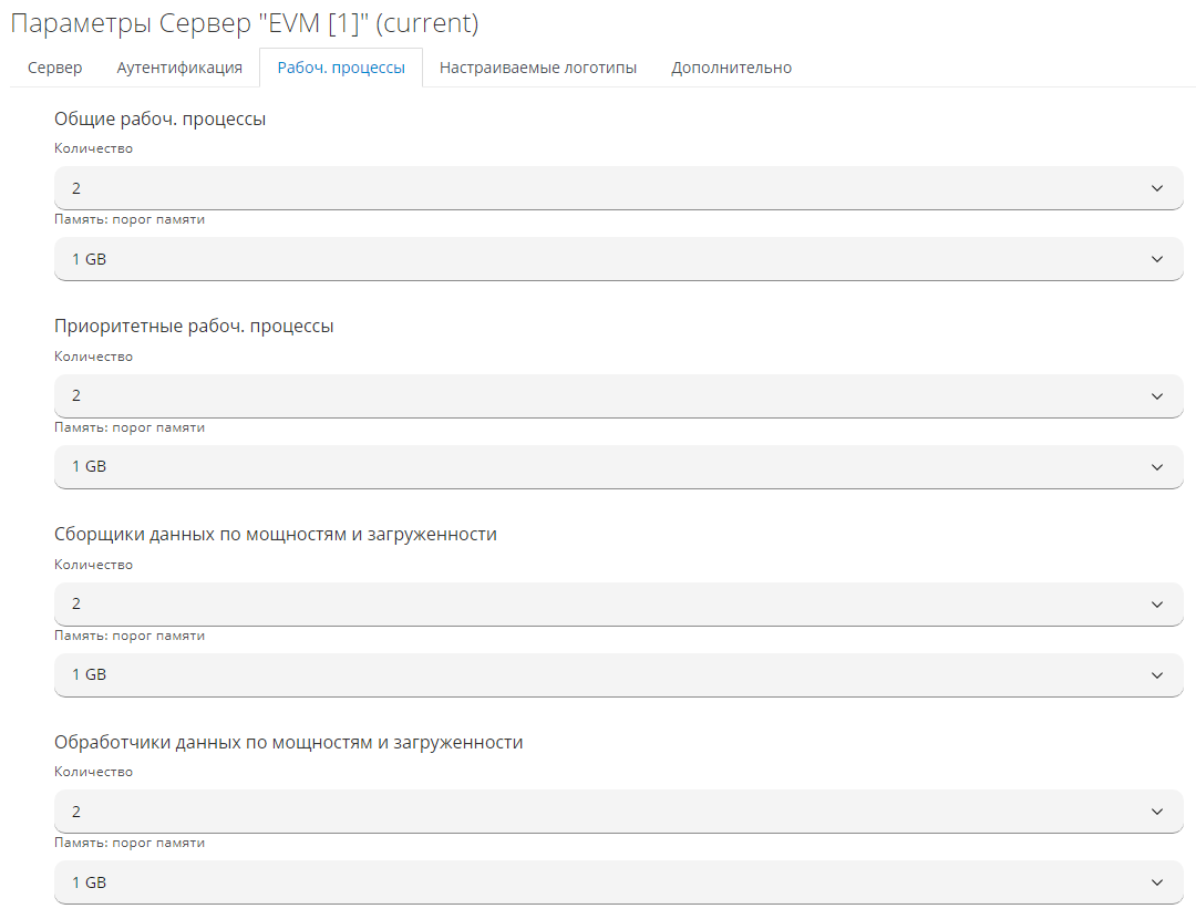

  • "Рабоч. процессы" (рисунок 23):
    • выбрать мощности сервера – "Количество" (процессоров) и "Память: порог памяти" (в Гб) – для обеспечения каждого из процессов по соответствующим секциям: "Общие рабоч.процессы", "Приоритетные рабоч.процессы", "Сборщики данных по мощностям и загруженности", "Обработчики данных по мощностям и загруженности", "Монитор событий", "Обновить сведения", "ВМ: сборщики анализов", "Рабоч. процесс UI", "Рабоч. процессы удаленной консоли", "Отчитывающиеся рабочие процессы", "Рабоч. процессы веб-службы";
Рисунок 23 — Вкладка "Рабочие процессы"

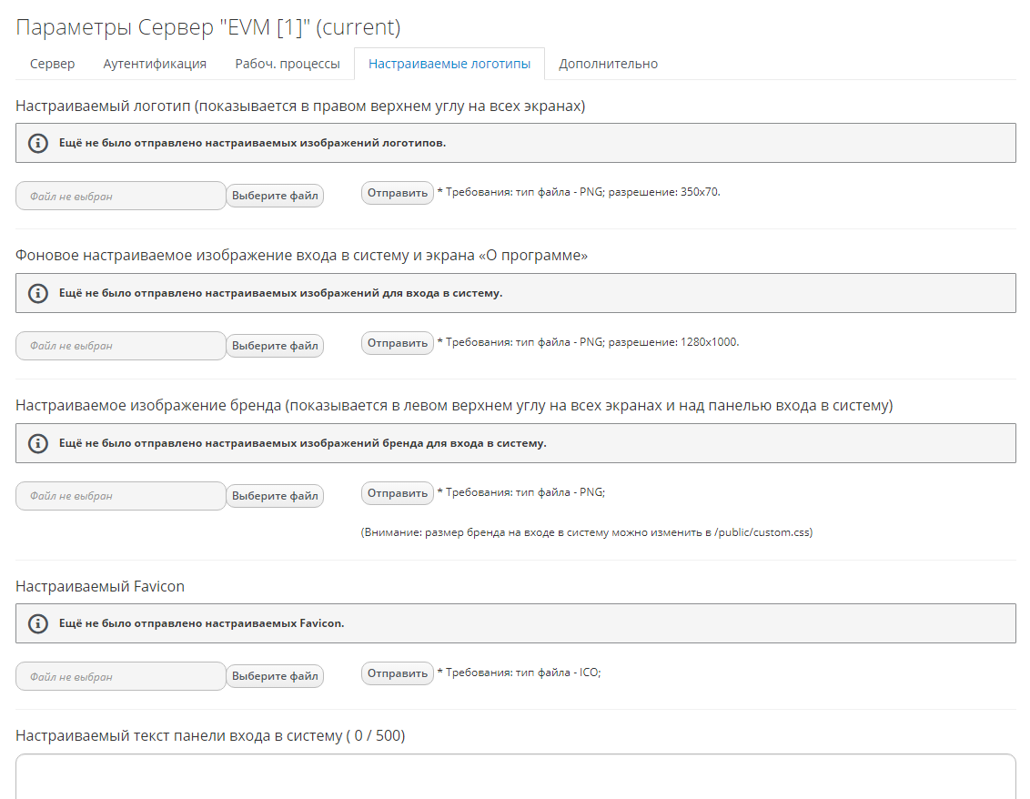

  • "Настраиваемые логотипы" (рисунок 24):
    • выбрать логотипы для оформления веб-интерфейса Комплекса – "Настраиваемый логотип (показывается в правом верхнем углу на всех экранах)", "Фоновое настраиваемое изображение входа в систему и экрана "О программе", "Настраиваемое изображение бренда (показывается в левом верхнем углу на всех экранах и над панелью входа в систему)", "Настраиваемый Favicon" нажатием кнопки Выбрать файл, заданием файла рисунка и нажатием кнопки Отправить; ввести в поле "Настраиваемый текст панели входа в систему" необходимый текст и подтвердить его использование переключателем "Использовать настраиваемый текст входа в систему";
Рисунок 24 — Вкладка "Настраиваемые логотипы"

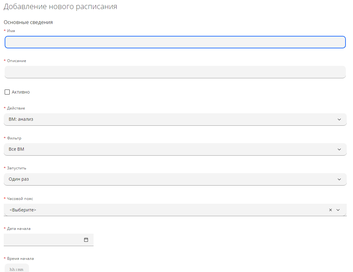

  3. нажать кнопку Конфигурация, затем – Рисунок 106 Добавить новое расписание (рисунок 26);
  4. в рабочей области "Добавление нового расписания" задать значение параметров:
  • "Имя" – ввести наименование расписания;
  • "Описание" – ввести краткое описание расписания;
  • "Активно" – отметить, если расписание должно быть выполнено при наступлении времени начала;
  • "Действие" – выбрать действия над объектами анализа;
  • "Фильтр" – выбрать фильтр для одной ВМ, для всех ВМ или "Глобальный фильтр";
  • "Элемент фильтра" – выбрать из списка, контекстно-зависимого от выбора по "Фильтру";
  • "Запустить" – выбрать типа запуска: один раз или с периодичностью;
  • "Каждый" – выбрать периода при задании периодичности на предыдущем шаге;
  • "Часовой пояс" – выбрать часовой пояс;
  • "Дата начала" – выбрать или ввести дату начала действия расписания;
  • "Время начала" – ввести время начала действия расписания.
  1. нажать кнопку Сохранить.

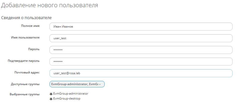

Для создания нового пользователя необходимо выполнить следующие действия:
  1. в меню панели навигации выбрать пункт "Параметры → Параметры приложения";
  2. развернуть аккордеон "Управление доступом → Регион" и выбрать папку "Пользователи"; в рабочей области появится список существующих пользователей;
  3. нажать кнопку Конфигурация, затем – Рисунок 517 Добавить нового пользователя (рисунок 27);
  4. в рабочей области "Добавление нового пользователя" задать сведения о пользователе:
  • "Полное имя" – ввести имя пользователя;
  • "Имя пользователя" – ввести имя (логин) пользователя в Комплексе;
  • "Пароль", "Подтвердите пароль" – ввести и подтвердить пароль;
  • "Почтовый адрес" – ввести email для отправки оповещений;
  • "Доступные группы" – отметить флажками из раскрывающегося списка все группы, в которых должен быть задействован пользователь; в поле "Выбранные группы" отобразятся отмеченные группы.
  1. нажать кнопку Добавить.
Рисунок 27 — Добавление нового пользователя

  • Добавление нового пользователя Копировать выбранного пользователя в нового пользователя – указать уникальное имя пользователя и при необходимости внести изменения в сведения о нем;
  • Редактирование тегов пользователя Удалить выбранных пользователей – удалить выбранные флажками из списка пользователей, подтвердив действие нажатием кнопки Да в появившемся модальном окне.
Для редактирования тегов арендатора для конкретного пользователя нужно нажать на кнопку Политики и выбрать Редактировать теги <Арендатор> для этого пользователя. В появившейся рабочей области выбрать из раскрывающихся списков "Категории" и "Значения" тегов (рисунок 28), после чего они повятся в секции "Назначенные теги". Убрать тег из назначенных можно с помощью пиктограммы крест.
При редактировании и копировании нужно нажать кнопку Сохранить для сохранения изменений или Отмена – для отмены редактирования.

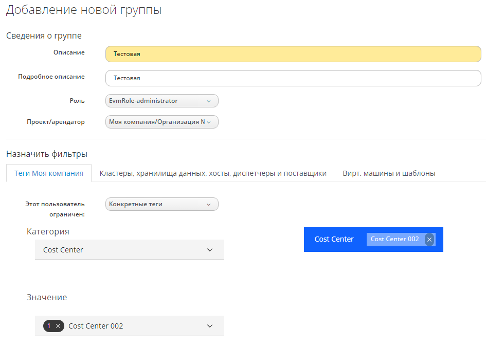

Для создания новой группы необходимо выполнить следующие действия:
  2. развернуть аккордеон "Управление доступом → Регион" и выбрать папку "Группы"; в рабочей области появится список существующих групп;
  3. нажать кнопку Конфигурация, затем – Рисунок 520 Добавить новую группу (рисунок 29);
  4. в рабочей области "Добавление новой группы" задать значения параметрам группы:
  • в секции "Сведения о группе" ввести "Описание" и "Подробное описание" группы, выбрать "Роль" и "Проект/арендатор" для группы;
  • в секции "Назначить фильтры":
    • во вкладке "Теги" определить группы через "Конкретные теги", выбрав "Категорию" и "Значение" тега, или через "Теги на основе выражения", составив условное выражение для тега;
    • во вкладке "Кластеры, хранилища данных, хосты, диспетчеры и поставщики" определить флажками объекты выбором из иерархического меню;
    • во вкладке "Вирт. машины и шаблоны" определить флажками ВМ или шаблоны их создания выбором из иерархического меню;
Рисунок 29 — Добавление новой группы

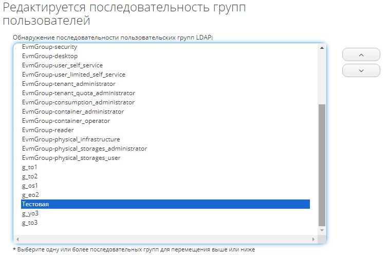

Для редактирования последовательности групп пользователей обнаружения в LDAP для конкретного пользователя нужно нажать на кнопку Конфигурация и выбрать Рисунок 924Редактировать последовательность групп пользователя для поиска LDAP. В появившейся рабочей области со списком групп, используя кнопки Рисунок 924 и Рисунок 924, изменить последовательность, в которой пользователи будут выбираться для поиска LDAP (рисунок 30).
Рисунок 30 — Редактирование последовательности групп
Примечание – Для перемещения одновременно нескольких групп можно воспользоваться клавишей CTRL вместе с левой кнопкой "мыши".

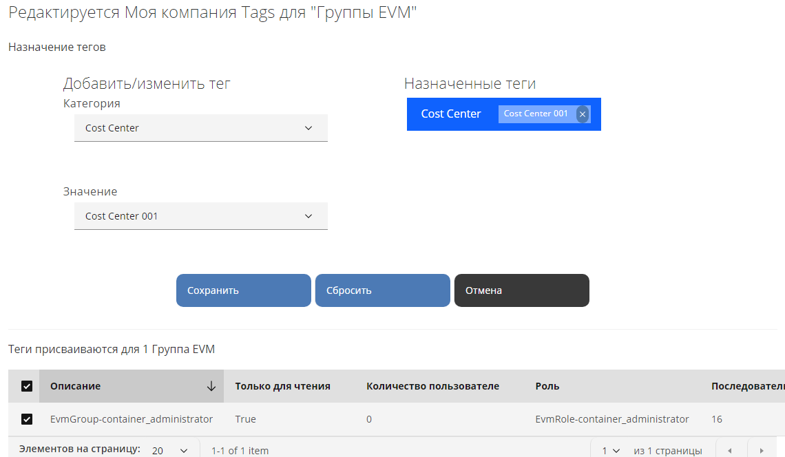

Для редактирования тегов арендатора для конкретного группы нужно нажать на кнопку Политики и выбрать Рисунок 924Редактировать теги <Арендатор> для этой группы. В появившейся рабочей области выбрать из раскрывающихся списков "Категорию" и "Значение" тега, после чего они повятся в секции "Назначенные теги". Убрать тег из назначенных можно с помощью пиктограммы крест (рисунок 31).
Рисунок 31 — Редактирование тегов для группы

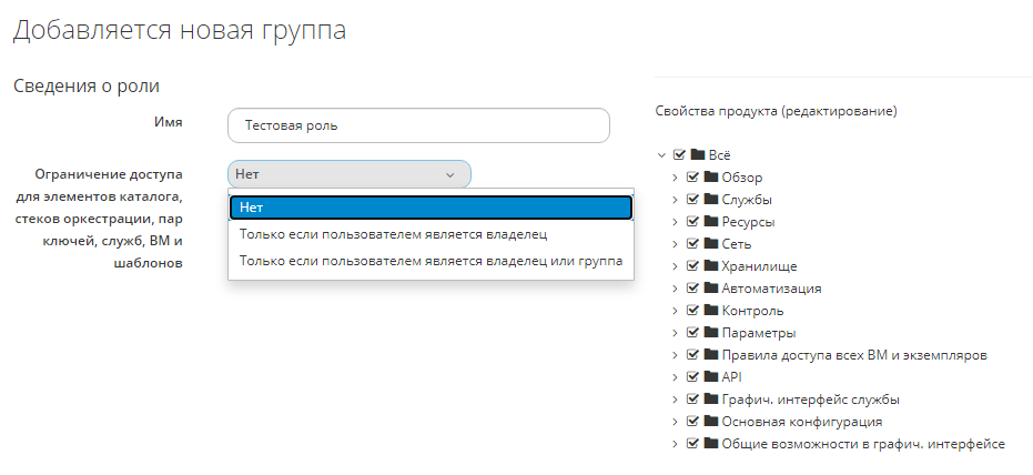

Для создания новой роли необходимо выполнить следующие действия:
  2. развернуть аккордеон "Управление доступом → Регион" и выбрать папку "Роли"; в рабочей области появится список существующих ролей;
  3. нажать кнопку Конфигурация, затем – Рисунок 526 Добавить новую роль (рисунок 32);
  4. в рабочей области "Добавление новой роли" задать значения параметрам роли:
  • в секции "Сведения о роли":
    • ввести в поле "Имя" наименование роли;
    • выбрать из раскрывающегося списка "Ограничение доступа для элементов каталога, стеков оркестрации, пар ключей, служб, ВМ и шаблонов" уровень ограничения: "Нет", "Только если пользователем является владелец" или "Только если пользователем является владелец или группа";
    • в иерархическом списке "Свойства продукта" выбрать требуемые права доступа среди всех элементов Комплекса и действий с ними;
Рисунок 32 — Добавление новой роли

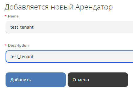

Для создания нового арендатора необходимо выполнить следующие действия:
  2. развернуть аккордеон "Управление доступом → Регион → Арендаторы" и выбрать арендатора-родителя в иерархическом меню аккордеона;
  3. нажать кнопку Конфигурация, затем – Добавление нового арендатора Добавить дочернего арендатора этому арендатору (рисунок 33);
  4. в рабочей области "Добавление нового арендатора" ввести значения в поля "Наименование" и "Описание";
Рисунок 33 — Добавление нового арендатора
В аккордеоне "Арендаторы" появится новый арендатор, при нажатии на который в рабочей области будет показана информация о нем по секциям:
  • "Свойства" – с описанием и арендатором-родителем, например "Моя компания";
  • "Отношения" – с кликабельными ссылками и указанием количества элементов для перечней связанных "Элементов и наборов каталогов", "Доменов автоматизации" и "Поставщиков";
  • "Управление Smart" – с назначенными тегами администратора;
  • "Квота арендатора" – со списком выделенных ресурсов.

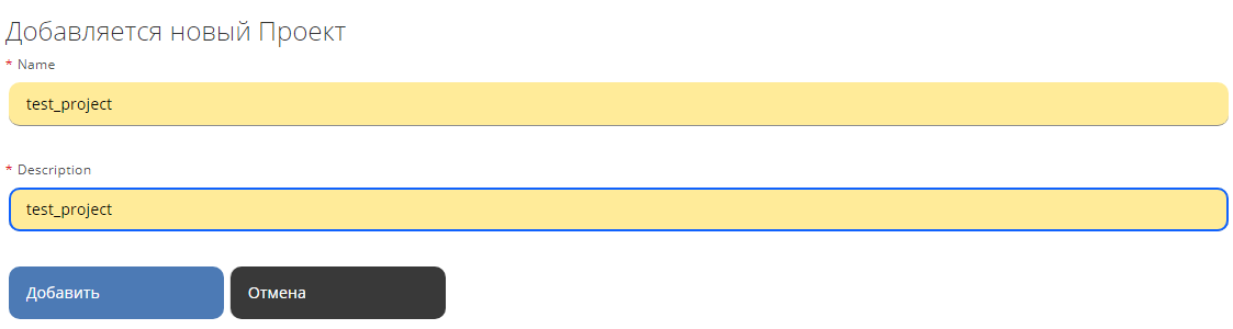

Создание проекта
Арендатор также может содержать автономного дочернего арендатора, известного как "Проект". У проекта не может быть дочернего клиента, но он полезен для распределения ресурсов небольшой группе или команде в составе более крупной компании.
Для создания нового проекта необходимо выполнить следующие действия:
  3. нажать кнопку Конфигурация, затем – Добавление нового проекта Добавить проект этому арендатору (рисунок 34);
  4. в рабочей области "Добавление нового проекта" ввести значения в поля "Наименование" и "Описание".
Рисунок 34 — Добавление нового проекта
В аккордеоне "Арендаторы" появится новый проект, при нажатии на который в рабочей области будет показана информация о нем по секциям:

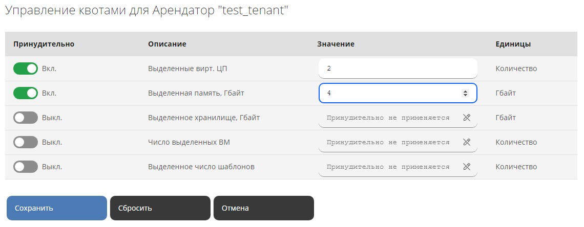

Управление квотами
Для каждого арендатора и проекта могут быть назначены квоты.
Для назначения квот необходимо выполнить следующие действия:
  2. развернуть аккордеон "Управление доступом → Регион → Арендаторы" и выбрать арендатора или проект в иерархическом меню аккордеона;
  3. нажать кнопку Конфигурация, затем – Рисунок 933 Управление квотами (рисунок 35);
  4. в рабочей области "Управление квотами" задать по необходимости переключателем принудительное включение и значение квоты для соответствующих ресурсов:
  • выделенные виртуальные ЦП;
  • выделенная память, Гб;
  • выделенное хранилище, Гб;
  • число выделенных ВМ;
  • выделенное число шаблонов.
Рисунок 35 — Управление квотами

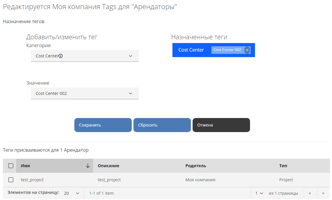

Для редактирования тегов арендатора-родителя для конкретных дочерних арендаторов или проектов нужно нажать на кнопку Политики и выбрать Управление квотамиРедактировать теги <Арендатор> для этого арендатора, например Управление квотамиРедактировать теги 'Моя компания' для этого арендатора. В появившейся рабочей области выбрать из раскрывающихся списков "Категорию" и "Значение" тега, после чего они повятся в секции "Назначенные теги". Убрать тег из назначенных можно с помощью пиктограммы крест (рисунок 36).
Рисунок 36 — Редактирование тегов для группы

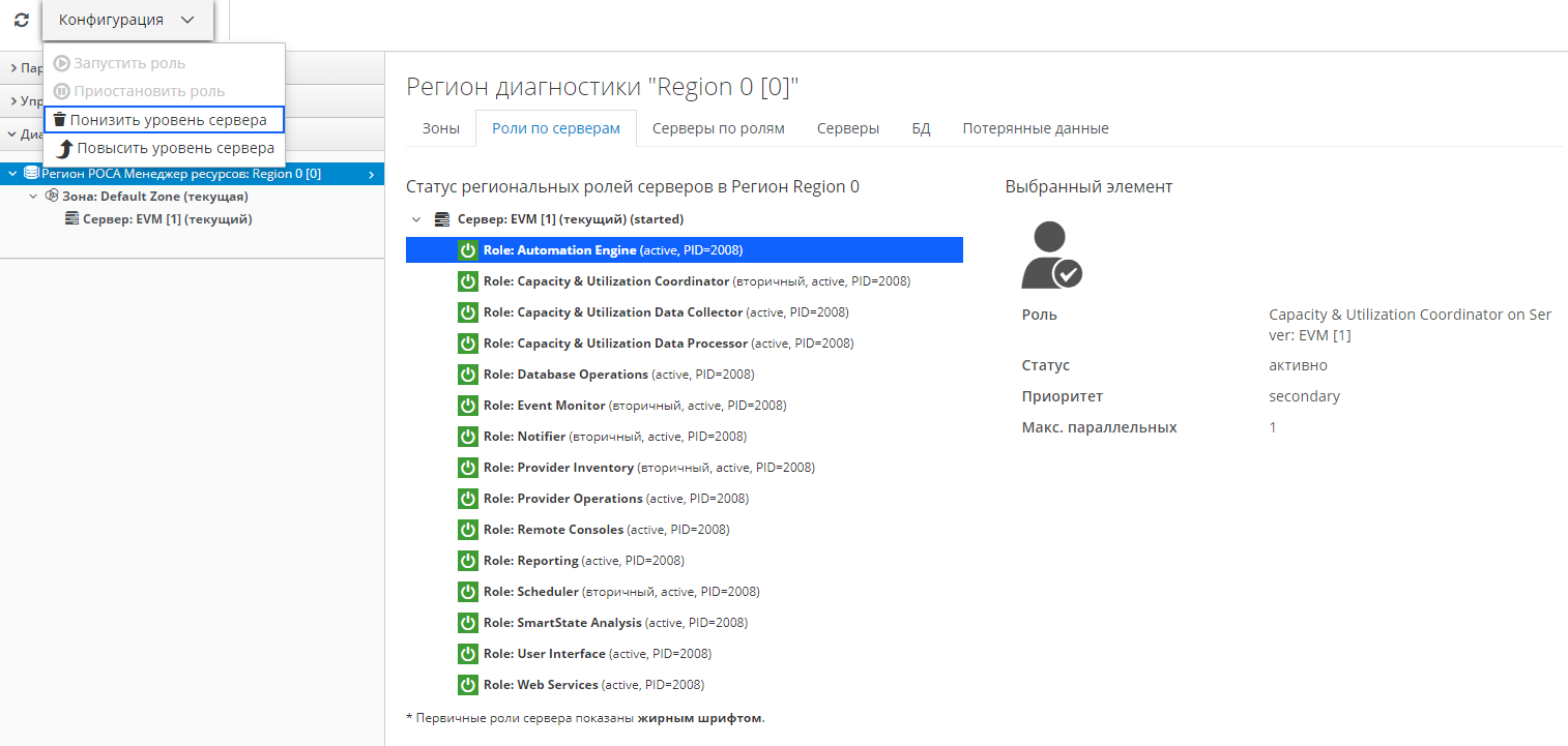

Установка приоритета роли аварийного переключения осуществляется выполнением следующих действий:
  1. перейти в раздел меню "Параметры Параметры приложения";
  2. развернуть аккордеон "Диагностика" и выбрать "Регион РОСА Менеджер ресурсов";
  3. в появившейся рабочей области (рисунок 37) можно посмотреть и задать параметры во вкладках:
  • "Зоны" – выбрать текущую зону и перейти к диагностике зоны;
  • "Роли по серверам" – выбрать сервер или роль, нажать кнопку Конфигурация и выбрать:
    • Рисунок 514 Повысить уровень сервера – сделать его основным сервером для этой роли;
    • Рисунок 516 Понизить уровень сервера – понизить приоритет этого сервера для этой роли;
    • Рисунок 528 Запустить роль – сделать роль активной;
    • Рисунок 527 Приостановить роль – деактивировать роль;
  • "Серверы по ролям" – выбрать сервер или роль, нажать кнопку Конфигурация и выбрать:
    • Рисунок 529 Запустить роль – сделать роль активной;
    • Рисунок 530 Приостановить роль – деактивировать роль;
  • "Серверы" – выбрать текущий сервер и перейти к его диагностике; пометить необходимые серверы флажками, нажать кнопку Конфигурация и выбрать Рисунок 531 Удалить выбранные серверы;
  • "БД" – просмотреть основные сведения о БД;
  • "Потерянные данные" – просмотреть результаты отчетов по пользователям и при необходимости удалить записи, нажав на пиктограмму Установка приоритетов.
Рисунок 37 — Установка приоритетов
Диагностика зоны
Комплекс предоставляет возможность просмотреть все роли, назначенные серверу, и их выполнение. Это особенно полезно, если есть несколько серверов с разными ролями. Для каждой зоны также можно установить центральное место для сбора всех журналов и сбора данных о мощности и загруженности, которые могут отсутствовать.
Роли сервера с учетом зоны приведены в таблице 5.
Для просмотра состояния ролей сервера нужно выполнить следующие действия:
  2. развернуть аккордеон "Диагностика" и выбрать зону "Зона …";
  3. в появившейся рабочей области (рисунок 38) можно посмотреть и задать параметры во вкладках:
    • Рисунок 535 Повысить уровень сервера – сделать его основным сервером для этой роли;
    • Рисунок 536 Понизить уровень сервера – понизить приоритет этого сервера для этой роли;
    • Рисунок 537 Запустить роль – сделать роль активной;
    • Рисунок 538 Приостановить роль – деактивировать роль;
  • "Серверы по ролям"– выбрать сервер или роль, нажать кнопку Конфигурация и выбрать:
    • Рисунок 550 Запустить роль – сделать роль активной;
    • Рисунок 551 Приостановить роль – деактивировать роль;
  • "Серверы" – выбрать текущий сервер и перейти к его диагностике; пометить необходимые серверы флажками, нажать кнопку Конфигурация и выбрать Рисунок 546 Удалить выбранные серверы для удаления серверов;
  • "Сбор журналов" – просмотр URI хранилища журналов и даты последнего сбора журналов;
  • "Сбор информации о недозагруженности мощностей" – параметры сбора "Часовой пояс", "Дата начала" и "Дата окончания".
Примечание – Сбор информации доступен только для инфраструктуры VMware vSphere.
На страницах диагностики зоны используется пиктограмма обновить в левом верхнем углу для обновления содержания вкладок.
Для удаления сервера зоны нужно выбрать зону, нажать кнопку Конфигурация, выбрать Рисунок 546Удалить сервер и нажать Да для подтверждения в появившемся модальном окне.
Рисунок 37 — Установки приоритетов по зоне

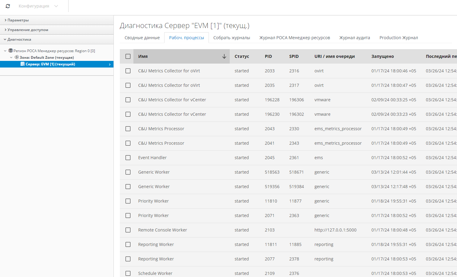

Диагностика сервера
В разделе "Диагностика сервера" можно просмотреть состояния рабочих процессов Комплекса, работающих на сервере, установить настройки сбора журналов только для этого сервера, а также просмотреть текущие журналы Комплекса и аудита сервера.
Для просмотра состояния сервера нужно выполнить следующие действия:
  2. развернуть аккордеон "Диагностика" и выбрать сервер "Сервер …";
  3. в появившейся рабочей области (рисунок 39) можно посмотреть и задать параметры во вкладках:
  • "Сводные данные" – общие сведения о сервере;
  • "Рабоч. процессы" – просмотр состояния рабочих процессов Комплекса и их перезапуск выбором флажками, нажатием кнопок Конфигурация и Рисунок 553 Перезапустить выбранные рабоч. процессы:
    • C&U Metrics Collectors (Сбор метрик мощностей и загруженности) – собирают данные о мощностях и загруженности;
    • C&U Metrics Processors (Процессоры метрик мощностей и загруженности) – обрабатывают собранные данные о мощностях и загруженности;
    • Event Handlers (Обработчики событий) – помещают события из монитора событий в VMDB и при необходимости запускают процессы Комплекса на основе этой информации;
    • Event Monitors (Мониторы событий) – взаимодействуют с внешним поставщиком облака для предоставления актуальной информации о событиях;
    • Generic Workers (Универсальные рабочие процессы) – выполняют длительные и приоритетные процессы;
    • Priority Workers (Приоритетные рабочие процессы) – выполняют короткие процессы с высоким приоритетом;
    • Schedule Workers (Рабочие процессы по расписанию) – поддерживают любые элементы, выполняемые по расписанию;
    • Session Broker (Брокер сеансов) – поддерживают единое соединение с облачными поставщиками;
    • Refresh Workers (Рабочие процессы обновления) – запускают процессы обновления;
    • Reporting Workers (Рабочие процессы отчетов) – генерируют отчеты;
    • SmartProxy Workers (Рабочие процессы SmartProxy) – запускают анализ SmartState на ВМ;
    • User Interface Worker (Рабочие процессы пользовательского интерфейса) – обеспечивает пользователям доступ к интерфейсу;
    • Web Services Worker (Рабочие процессы веб-служб) – обслуживают веб-службы Комплекса;
    • VM Analysis Collectors (Сборщики анализов ВМ) – запускают и обрабатывают анализы SmartState на ВМ;
  • "Сбор журналов" – просмотр URI хранилища журналов, даты последнего сбора журналов и даты последнего сообщения;
  • "Журнал РОСА Менеджер ресурсов" – просмотр последних 1000 строк журнала Комплекса; скачивание всего журнала Комплекса нажатием на пиктограмму Рисунок 91;
  • "Журнал аудита" – просмотр последних 1000 строк журнала аудита; скачивание всего журнала аудита нажатием на пиктограмму Рисунок 93;
  • "Журнал сервера" – просмотр последних 1000 строк журнала сервера зоны; скачивание всего журнала сервера нажатием пиктограммы Рисунок 96.
На страницах диагностики сервера используется пиктограмма (обновить) в левом верхнем углу для обновления содержания вкладок.
Для перезапуска сервера зоны нужно выбрать сервер, нажать кнопку Конфигурация, выбрать Рисунок 96Перезапустить сервер и нажать Да для подтверждения в появившемся модальном окне.
Рисунок 39 — Диагностика сервера
