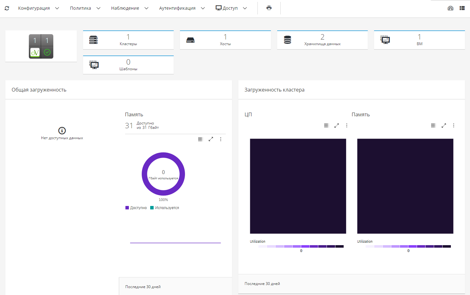

Обзор
Для просмотра сведений о ресурсах поставщика и выполнения сопутствующих действий в меню панели навигации:
  1. выбрать пункт "Ресурсы → Инфраструктура Поставщики"; в рабочей области появится список существующих поставщиков с описанием характеристик: признаком активности, типом и режимом;
  2. нажать на запись поставщика в списке; в рабочей области появятся виджеты с информацией, расположенные посекционно (рисунок 57):
  • сведения о составе ресурсов поставщика;
  • "Общая загруженность";
  • "Загруженность кластера";
  • "Недавние хосты";
  • "Недавние ВМ и шаблоны".
Рисунок 57 — Обзор поставщика инвентаризации
Для изменения представления обзора можно воспользоваться пиктограммами:
  • Обзор поставщика инвентаризации – для обновления содержания рабочей области;
  • Обзор поставщика инвентаризации – сводное представление;
  • Рисунок 612 – представление панели мониторинга.

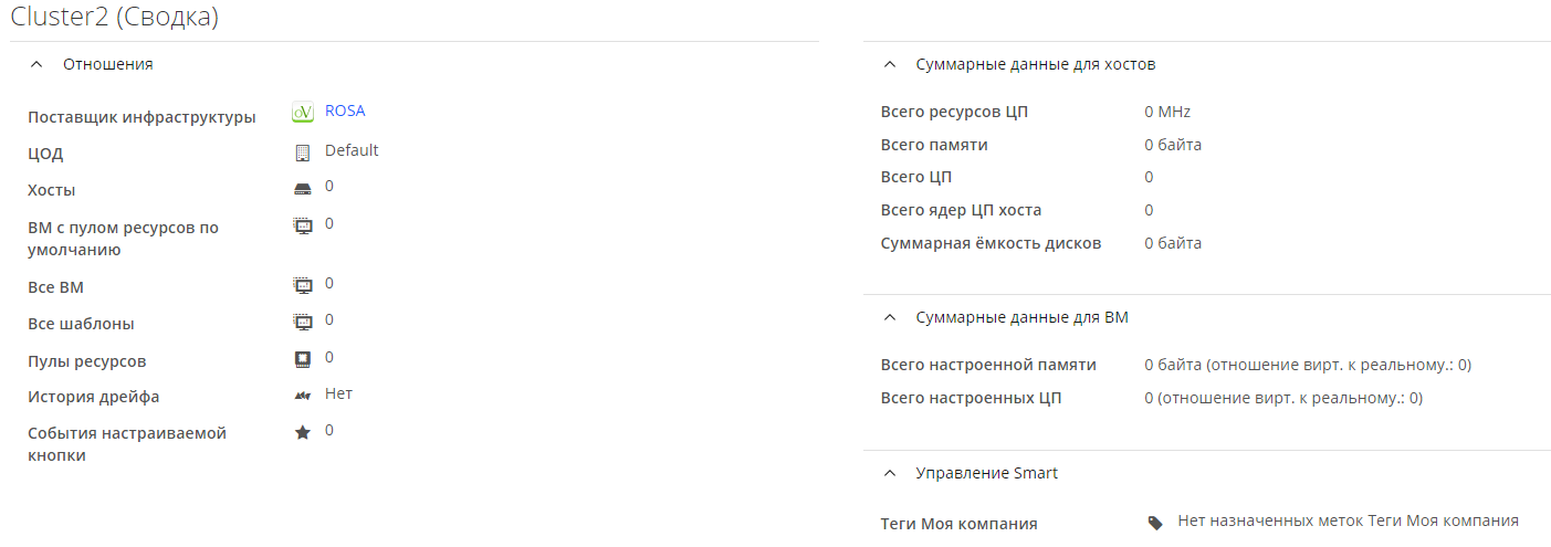

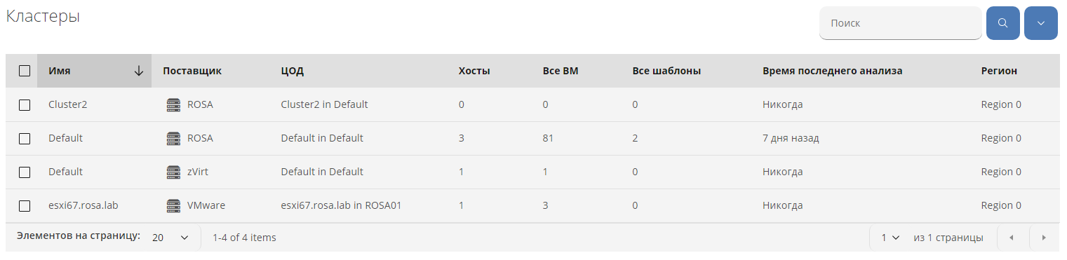

Кластеры
Кластеры обеспечивают высокую доступность и балансировку нагрузки для группы хостов.
Для работы с кластерами нужно выбрать в меню панели навигации "Ресурсы → Инфраструктура → Кластеры". В рабочей области отобразится перечень кластеров в составе всех подключенных к Комплексе поставщиков инфраструктуры в виде таблицы с наименованием кластера, поставщика, ЦОД, количеством хостов, ВМ и шаблонов (рисунок 58).
Рисунок 58 — Список кластеров поставщиков инфраструктуры
Для обзора сведений о кластере нужно нажать на его наименование в списке. В рабочей области отобразится сводка сведений в составе следующих секций (рисунок 59):
  • Отношения;
  • Суммарные данные для хостов;
  • Суммарные данные для ВМ;
  • Управление Smart.
Рисунок 59 — Сводка по кластеру

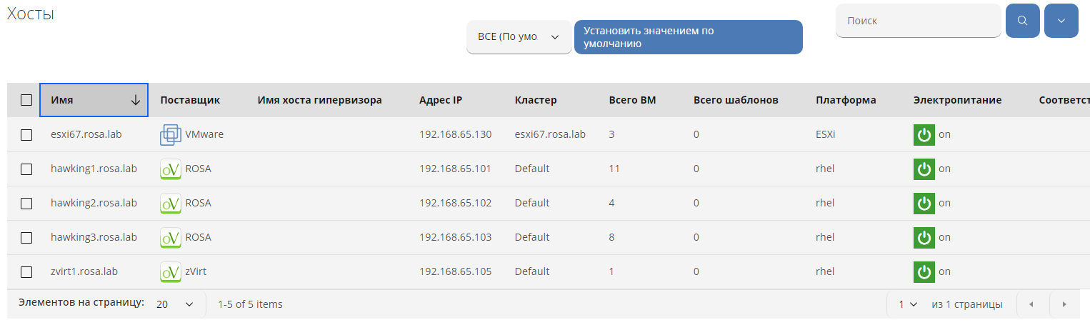

Хосты
Для работы с хостами нужно выбрать в меню панели навигации "Ресурсы → Инфраструктура → Хосты". В рабочей области отобразится перечень хостов в составе всех подключенных к Комплексе поставщиков инфраструктуры в виде таблицы с наименованием хоста, поставщика, именем хоста гипервизора, IP-адреса, кластера, количеством ВМ и шаблонов, платформы, состоянием электропитания, соответствием требованиям, временем последнего анализа, статусом аутентификации (рисунок 60).
Рисунок 60 — Список хостов поставщиков инфраструктуры

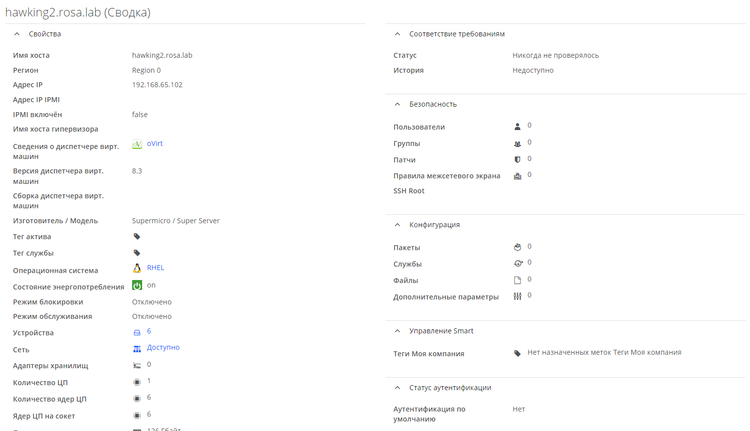

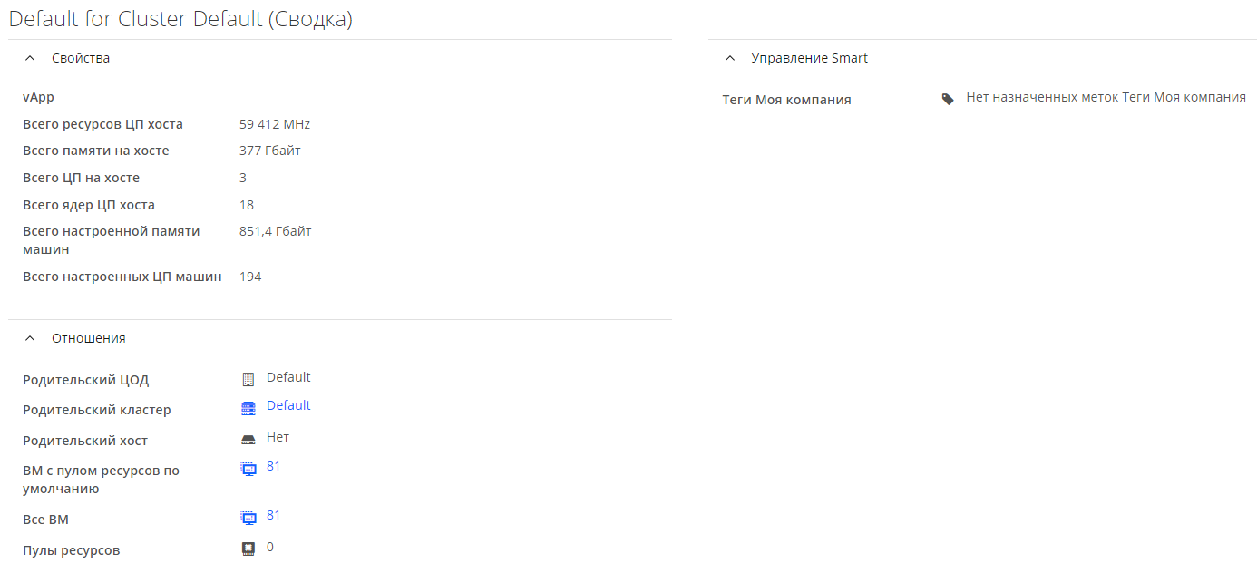

Для обзора сведений о хосте нужно нажать на его наименование в списке. В рабочей области отобразится сводка сведений в составе следующих секций (рисунок 61):
  • Свойства;
  • Отношения;
  • Соответствие требованиям;
  • Безопасность;
  • Конфигурация;
  • Управление Smart;
  • Статус аутентификации.
Рисунок 61 — Сводка по хосту

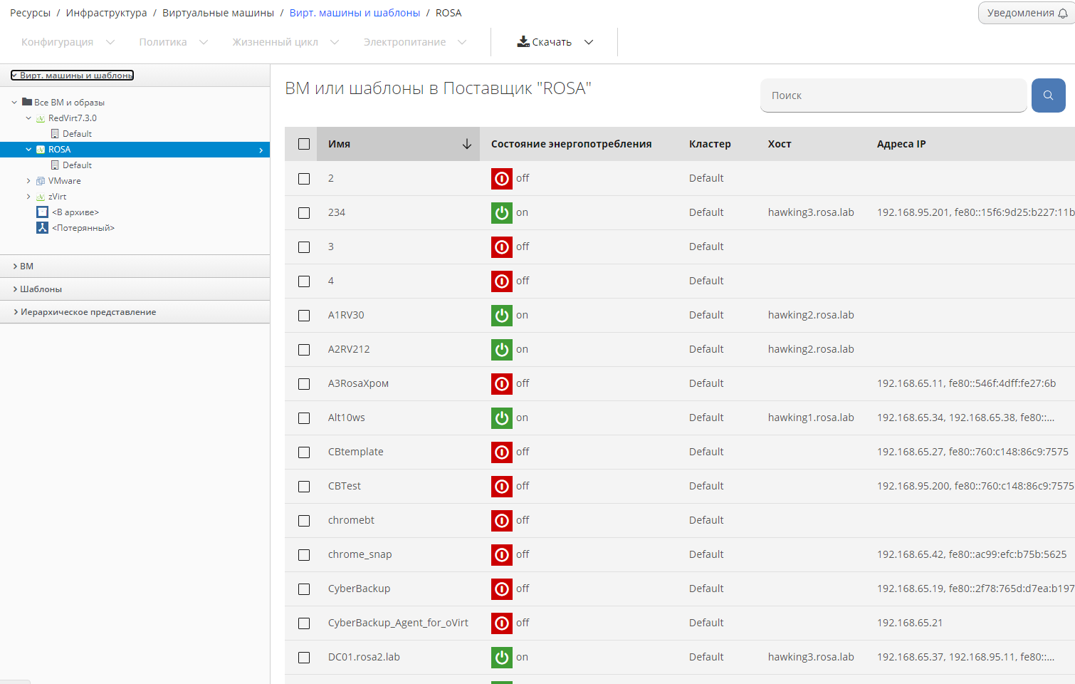

Виртуальные машины
Обзор
Для просмотра информации о ВМ необходимо выбрать в меню панели навигации "Ресурсы Инфраструктура Виртуальные машины".
В левой части рабочей области отобразятся аккордеоны для получения данных о ВМ в различных представлениях:
  • Вирт. машины и шаблоны – перечень всех ВМ и шаблонов в составе всех подключенных к Комплексе поставщиков инфраструктуры в виде таблицы с наименованием ВМ, состоянием электропотребления, кластера, хоста, IP-адреса, кластера, хранилища данных, соответствием требованиям, количеством снимков, выделенным размеров (в Гб) и временем последнего анализа (рисунок 62);
  • ВМ – перечень всех ВМ в аккордеоне "Все ВМ" или по фильтрам из набора встроенных "Глобальных фильтров" или пользовательских "Моих фильтров", для перехода к которым нужно развернуть соответствующий аккордеон и выбрать один из фильтров, при этом в рабочей области отобразятся только ВМ, удовлетворяющие этому фильтру;
  • Шаблоны – перечень всех шаблонов в аккордеоне "Все шаблоны" или по фильтрам из набора встроенных "Глобальных фильтров" или пользовательских "Моих фильтров", для перехода к которым нужно развернуть соответствующий аккордеон и выбрать один из фильтров, при этом в рабочей области отобразятся только шаблоны, удовлетворяющие этому фильтру;
  • Иерархическое представление – перечень ВМ и шаблонов в составе выбранных из иерархического дерева подразделений и проектов организации.
Рисунок 62 — Перечень ВМ

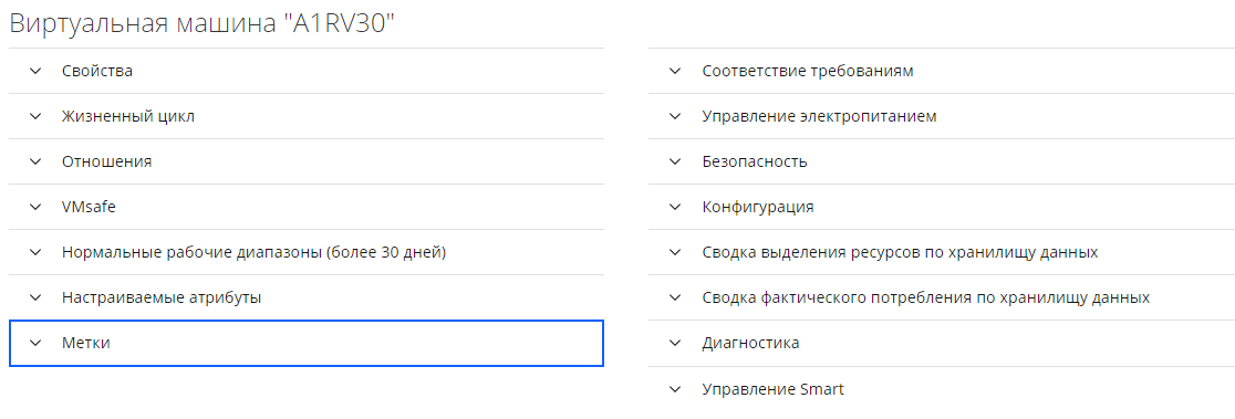

При выборе конкретного шаблона или образа в рабочей области появится вся информация о состоянии, распределенная по секциям (рисунок 63):
  • Свойства – идентификатор, имя, описание, имя хоста, IP-адреса, MAC-адрес, контейнер, платформа родительского хоста, инструменты платформы, ОС, признак схожести ЦП, устройства, снимки, дополнительные параметры, доступность ресурсов, доступно, GUID подсистемы управления, признак защищённости;
  • Жизненный цикл – сведения о времени обнаружения, последнего анализа, вывода из эксплуатации; состояние вывода из эксплуатации, группа арендаторов;
  • Соответствие требованием – статус последней проверки и история проверок;
  • Управление электропитанием – состояние энергопотребления, время последней загрузки, время изменения состояния;
  • Безопасность – пользователи и группы пользователей;
  • Конфигурация – файлы конфигураций;
  • VMsafe – информация о включении функции, интегрируемой в гипервизор VMware и обеспечивающей прозрачность для предотвращения угроз безопасности на ВМ;
  • Отношения – тип и описание поставщика, кластер, хост, пул ресурсов, хранилища данных, служба, генеалогия (родительские и дочерние ВМ), история дрейфа, история анализа, события настраиваемой кнопки;
  • Нормальные рабочие диапазоны (более 30 дней) – данные о нагрузках ЦП (максимум, высокое, в среднем, низкое; в MHz и потребление в %); об использовании памяти (максимум, высокое, в среднем, низкое; в Гбайт и потребление в %);
  • Настраиваемые атрибуты – атрибуты, привязанные к ВМ;
  • Метки – метки, привязанные к ВМ;
  • Сводка выделения ресурсов по хранилищу данных – количество дисков; выровненные диски; использование тонкого резервирования; объем дисков; всего выделено Гбайт;
  • Сводка фактического потребления по хранилищу данных – объем дисков; размер снимков; общее потребляемое пространство хранилища данных; выделение ресурсов (неиспользуемое/превышенное);
  • Диагностика – выполняющиеся процессы; журналы событий;
  • Управление Smart – теги компании.
Рисунок 63 — Информация о ВМ по секциям
Секции для улучшения визуального восприятия можно сворачивать и разворачивать.

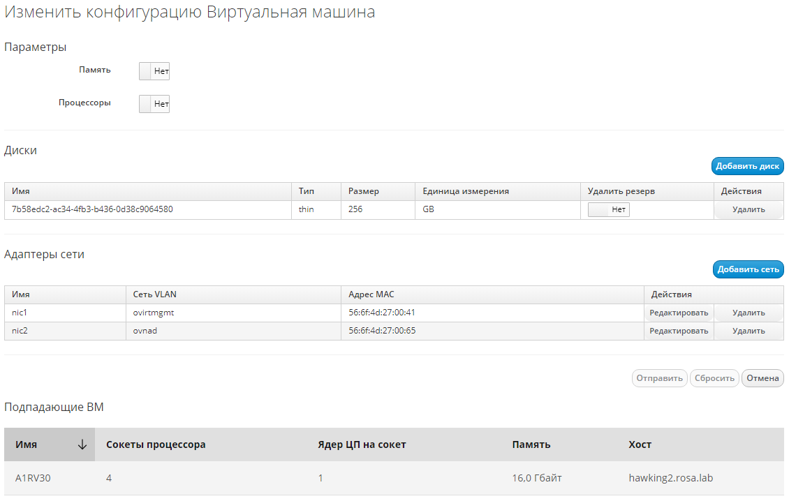

    • Изменение конфигурации ВМ Рекомендации по правильному размеру – формирование рекомендаций по характеристикам ВМ – ЦП и памяти – для более эффективного использования на базе максимальных, высоких и средних показателей;
    • Редактировать Изменить конфигурацию этой ВМ – указать изменения, вносимые в характеристики ВМ: память, ЦП, диски и адаптеры сети (рисунок 64);
Рисунок 64 — Изменение конфигурации ВМ

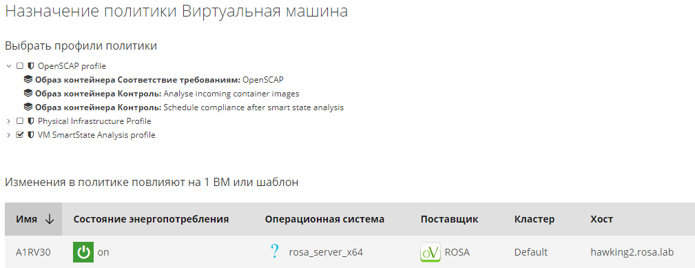

  • Политика:
  • Редактировать Управление политиками – назначить ВМ группы политик контроля или соответствия (рисунок 65);
Рисунок 65 — Назначение политик ВМ

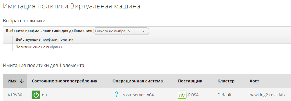

  • Назначение политик ВМ Имитация политик – выбрать для ВМ группы политик контроля или соответствия для проверки в перечень "Действующие профили политик" перед их назначением в рабочей среде (рисунок 66); для удаления выбранной политики нажать пиктограмму Назначение политик ВМ;
Рисунок 66 — Имитация политик ВМ

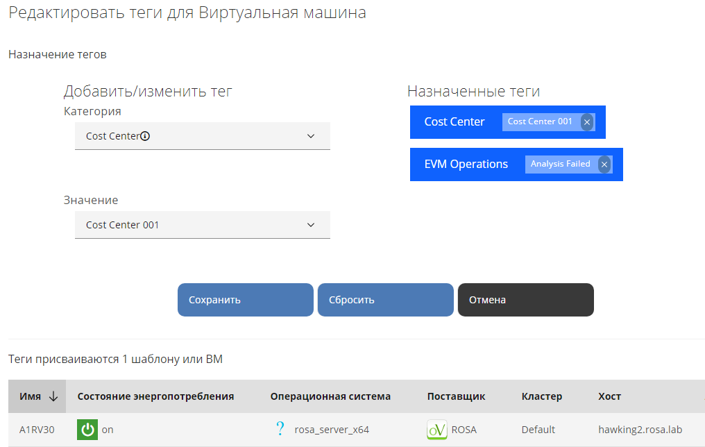

  • Редактировать Редактировать теги – выбрать "Категории" и "Значения" в секцию "Назначенные теги" для назначения тегов ВМ (рисунок 67); для отключения тега нажать пиктограмму Имитация политик ВМ;
Рисунок 67 — Назначение тегов ВМ

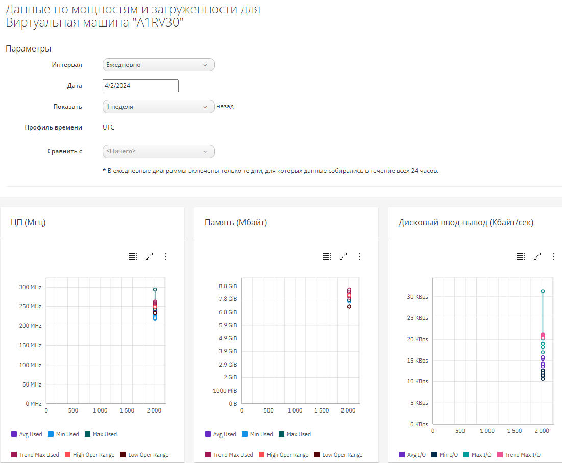

  • Наблюдение:
    • Данные по мощностям и загруженности Загруженность – просмотр в виде виджетов текущих, исторических и прогнозных данных по мощностям (ЦП, память, дисковый ввод-вывод, сетевой ввод-вывод), загруженности в соответствии с задаваемыми параметрами времени и периодов и в сравнении с родительскими ресурсами (хост, кластер) (рисунок 68);
Рисунок 68 — Данные по мощностям и загруженности

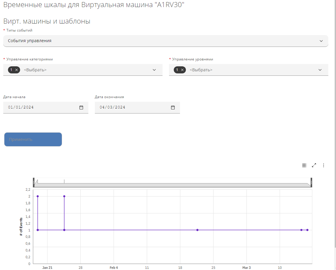

  • Данные по мощностям и загруженности Временные шкалы – просмотр временных шкал для заданных типов, категорий и уровней событий, дат начала и окончания (рисунок 69);
Рисунок 69 — Временные шкалы

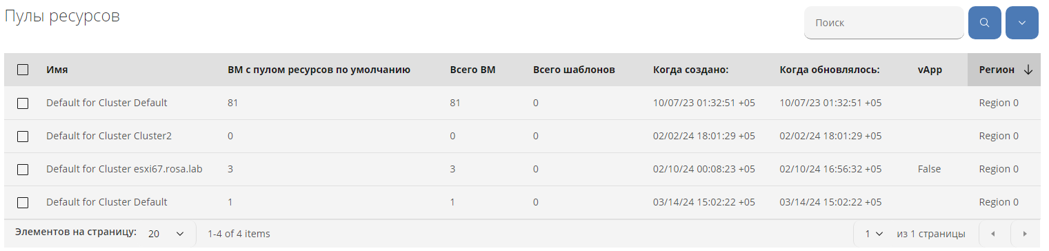

Пулы ресурсов
Пулы ресурсов в Комплексе создаются для эффективного управления набором ВМ или экземпляров, объединенных каким-либо набором признаков.
Для работы с пулами ресурсов нужно выбрать в меню панели навигации "Ресурсы → Инфраструктура → Пулы ресурсов". В рабочей области отобразится перечень пулов ресурсов в виде таблицы с наименованиями, количествами ВМ с пулом ресурсов по умолчанию, всего ВМ, всего шаблонов, временем создания, временем обновления, признаком контейнера vApp, регионом (рисунок 70).
Рисунок 70 — Список пулов ресурсов
Для обзора сведений о пуле ресурсов нужно нажать на его наименование в списке. В рабочей области отобразится сводка сведений в составе следующих секций (рисунок 71):
  • Свойства;
  • Отношения;
  • Управление Smart.
Рисунок 71 — Сводка по пулу ресурсов

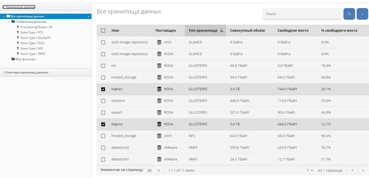

Хранилища данных
Для работы с хранилищами данных, предоставляемыми поставщиками инфраструктуры, нужно выбрать в меню панели навигации "Ресурсы → Инфраструктура → Хранилища данных". В рабочей области в левой панели отобразятся аккордеоны "Хранилища данных" и "Кластеры хранилищ данных", в которых в иерархическом виде показаны встроенные фильтры "Глобальные фильтры" по типу хранилища и пользовательские фильтры, в правой панели – перечень хранилищ, удовлетворяющих выбранному фильтру, в виде таблицы с наименованием хранилища, поставщика, типом, совокупным объемом, свободным местом, количеством ВМ разного типа и пр. (рисунок 72).
Рисунок 72 — Список хранилищ поставщиков инфраструктуры

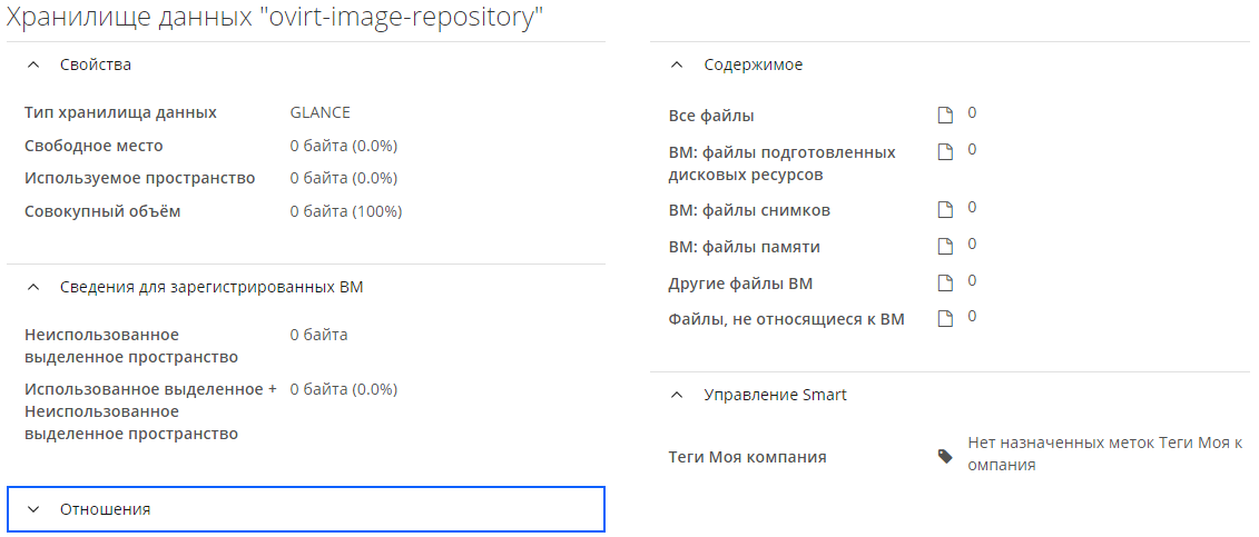

Для обзора сведений о хранилище нужно нажать на его наименование в списке. В рабочей области отобразится сводка сведений в составе следующих секций (рисунок 73):
  • Свойства;
  • Отношения;
  • Сведения для зарегистрированных ВМ;
  • Управление Smart.
Рисунок 73 — Сводка по хранилищу данных

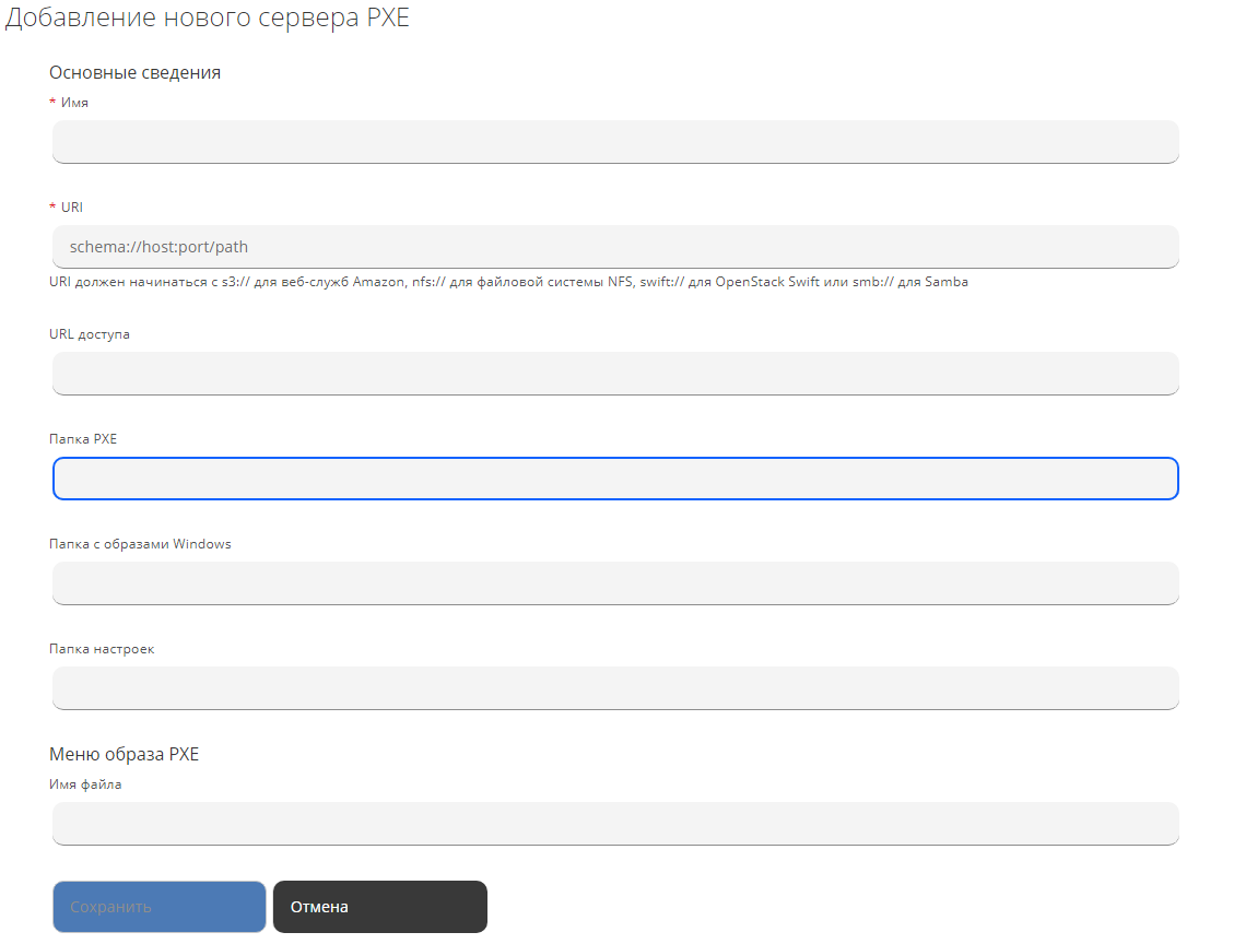

Для добавления нового сервера PXE необходимо выполнить следующие действия:
  1. нажать кнопку Конфигурация в меню панели быстрого доступа, выбрать Список серверов PXE Добавить новый сервер PXE;
  2. в рабочей области "Добавление нового сервера PXE" задать параметры в полях (рисунок 75):
  • в секции "Основные сведения":
    • "Имя" – ввести имя нового сервера PXE;
    • "URI" – ввести URI по общей схеме "schema://host:port/path";
    • "URI доступа" – ввести идентификатор доступа к ресурсу;
    • "Папка PXE" – ввести путь до папки с файлами PXE;
    • "Папка с образами Windows" – ввести путь до папки с файлами-образами Windows;
    • "Папка настроек" – ввести путь до папки с файлами конфигурации;
  • в секции "Меню образа PXE":
    • "Имя файла" – ввести имя файла с конфигурацией меню.
  1. нажать кнопку Сохранить.
Рисунок 75 — Добавление нового сервера PXE

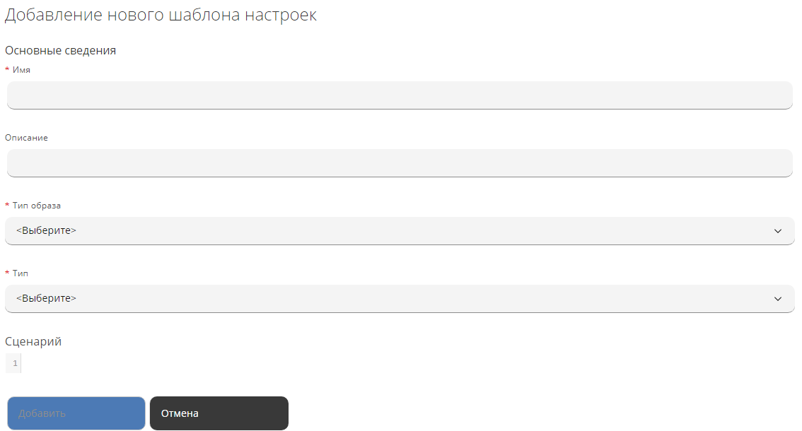

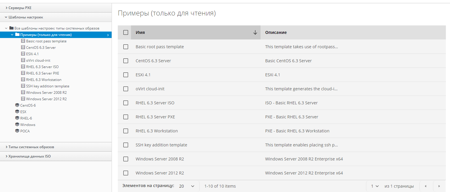

Для добавления шаблона настроек необходимо выполнить следующие действия:
  1. нажать кнопку Конфигурация в меню панели быстрого доступа, выбрать Список шаблонов настроек Добавить новый шаблон настроек;
  2. в рабочей области "Добавление нового шаблона настроек" задать параметры в полях (рисунок 77):
  • "Имя" – ввести имя нового шаблона настроек;
  • "Описание" – ввести краткое описание нового шаблона настроек;
  • "Тип образа" – выбрать из раскрывающегося списка один из типов образов ОС:
    • CentOS-6;
    • ESX;
    • RHEL-6;
    • Windows;
    • РОСА;
  • "Тип" – выбрать из раскрывающегося списка тип установки ОС: Kickstart, Sysprep или CloudInit;
  • "Сценарий" – вставить код сценария развертывания ОС.
Новый шаблон появится в соответствующей папке типа образа.
Рисунок 77 — Добавление нового шаблона настроек

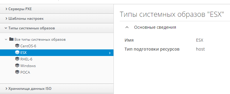

Для добавления нового типа образа необходимо выполнить следующие действия:
  1. нажать кнопку Конфигурация в меню панели быстрого доступа, выбрать Список типов системных образов Добавить новый тип системного образа;
  2. в рабочей области "Добавление новых типов системного образа" задать параметры в полях:
  • "Имя" – ввести имя типа образа;
  • "Тип" – выбрать из раскрывающегося списка тип применимости "Хост (Host)" или "ВМ и экземпляр (VM and Instance)";

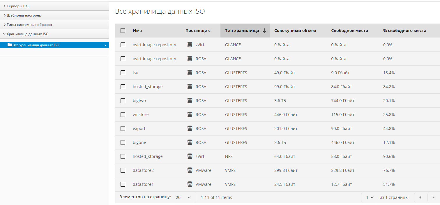

Обеспечение ISO
Комплекс также позволяет предоставлять ISO-образы из хранилищ данных поставщиков инфраструктуры.
Для работы с ISO-образами нужно выбрать в меню панели навигации "Ресурсы → Инфраструктура → PXE", в левой панели рабочей области развернуть аккордеон "Хранилища данные ISO" и выбрать "Все хранилища данных ISO". В правой панели рабочей области отобразится список хранилищ данных ISO с описанием имен, поставщиков, типов данных и других характеристик (рисунок 79).
Рисунок 79 — Список хранилищ данных ISO
Операции, которые можно проводить с ISO-образами, осуществляются с помощью кнопок меню быстрого доступа:
  • Список хранилищ данных ISO Удалить хранилища данных ISO из инвентаря – удалить помеченные флажками хранилища из списка, подтвердив нажатием Да в модальном окне;
  • Список хранилищ данных ISO Обновить сведения об отношениях – обновить страницу новыми сведениями об отношениях хранилищ со связанными ресурсами.
