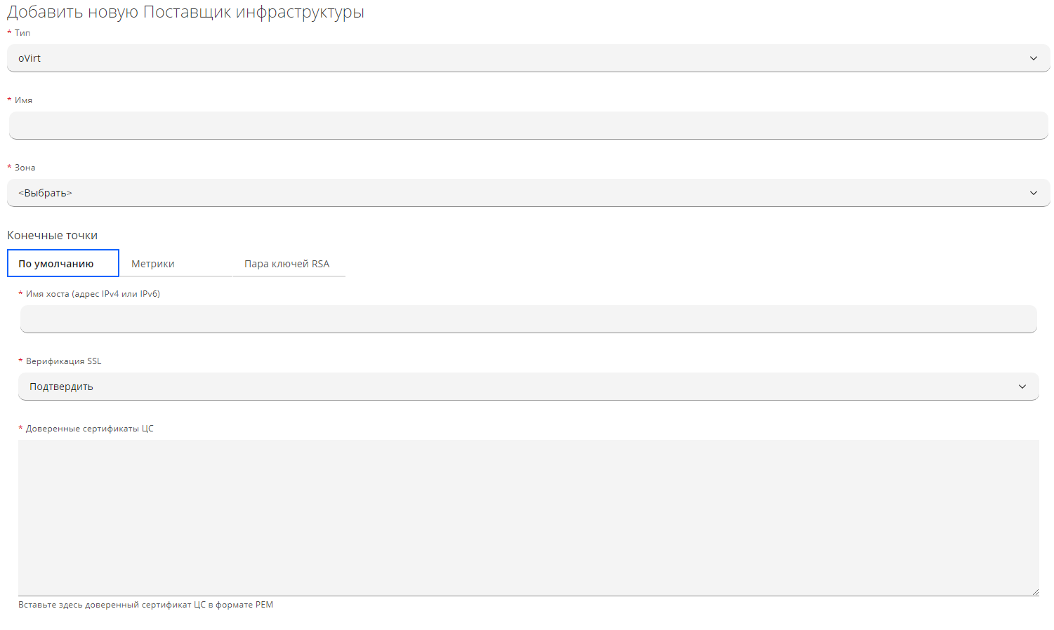

Для создания нового поставщика инфраструктуры необходимо выполнить следующие действия:
  1. в меню панели навигации выбрать пункт "Ресурсы → Инфраструктура → Поставщики"; в рабочей области появится список существующих поставщиков с описанием и характеристиками ресурсов;
  2. нажать кнопку Конфигурация, затем – Рисунок 595 Добавить нового поставщика инфраструктуры (рисунок 43);
  3. в рабочей области "Добавление нового поставщика инфраструктуры" задать параметры поставщика:
  • выбрать "Тип" поставщика:
VMware vCenter – это расширяемая платформа для централизованного управления виртуальными средами, которая обеспечивает автоматизацию и безопасное предоставление виртуальной инфраструктуры;
Red Hat Virtualization – это программный продукт для виртуализации; позволяет создавать и управлять ВМ на различных видах аппаратных платформ, обеспечивая при этом высокую доступность, масштабируемость и безопасность; предлагает централизованное управление, позволяя администраторам контролировать и настраивать множество ВМ из единой консоли. Продукт также поддерживает кластеризацию и интеграцию с другими решениями, такими как OpenStack и Ansible;
ROSA Virtualization – полнофункциональная платформа виртуализации с интегрированной системой управления, позволяющая оперативно разворачивать виртуализированный центр обработки данных корпоративного уровня; система управления средой виртуализации (СУСВ), входящая в состав платформы, осуществляет централизованное управление объектами виртуальной среды (гипервизоры, хранилища, кластеры, дата-центры, виртуальные машины и прочие);
oVirt – свободная кроссплатформенная система управления виртуализацией; стек, охватывающий все уровни виртуализации – от гипервизора к API и интерфейсу GUI; основан на гипервизоре KVM; интерфейс реализован в виде надстройки над библиотекой libvirt и подходит для управления ВМ на основе различных систем виртуализации;
РЕД Виртуализация – программный продукт для управления виртуализацией серверов и рабочих станций; базируется на гипервизоре KVM и открытой платформе управления виртуальной инфраструктурой oVirt; основан на пакетной базе операционной системы РЕД ОС;
HOSTVM – платформа виртуализации корпоративного уровня на основе гипервизора KVM для виртуализации серверов, рабочих столов, приложений и организации терминального доступа;
zVirt – полнофункциональная платформа виртуализации; позволяет управлять серверами виртуализации, ВМ, хранилищами, кластерами и другими объектами среды виртуализации.
  • ввести "Имя" поставщика;
  • из раскрывающегося списка выбрать "Зону";
  • в секции "Конечные точки" указать параметры подключения к поставщику. Перечень параметров конечной точки изменяется в зависимости от выбранного типа поставщика и описан в п.п. VMware vCenter - zVirt настоящего Руководства;
  1. нажать кнопку Проверить действительность для подтверждения корректности введенных параметров;
  2. нажать кнопку Добавить в случае успешного подтверждения.
Рисунок 43 — Добавление нового поставщика инфраструктуры

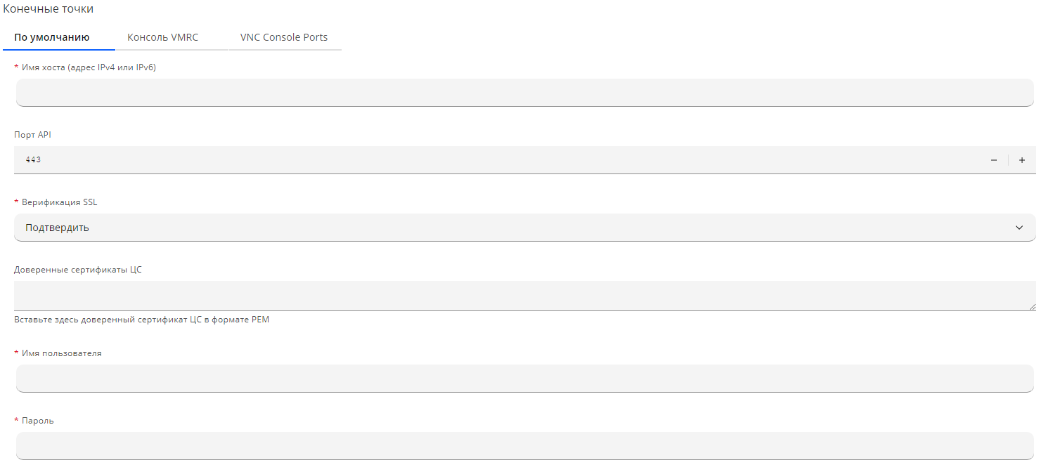

VMware vCenter
Для задания параметров секции "Конечная точка" необходимо (рисунок 44):
  • во вкладке "По умолчанию" в поля:
    • "Имя хоста (адрес IPv4 или IPv6)" – ввести соответствующий IP-адрес;
    • "Порт API" – ввести номер порта;
    • "Верификация SSL" – выбрать из раскрывающегося списка "Подтвердить" или "Не проверять";
    • "Доверенные сертификаты ЦС" – если выбрано подтверждение верификации SSL, вставить доверенный сертификат ЦС в формате PEM;
    • "Имя пользователя" – ввести имя/логин пользователя;
    • "Пароль" – ввести пароль пользователя.
Рисунок 44 — Параметры конечной точки VMware vCenter
  • во вкладке "Консоль VMRC" выбрать включение или отключение доступа к консоли VMRC;
  • во вкладке "VNC Console Ports" выбрать включение или отключение порта VNC.

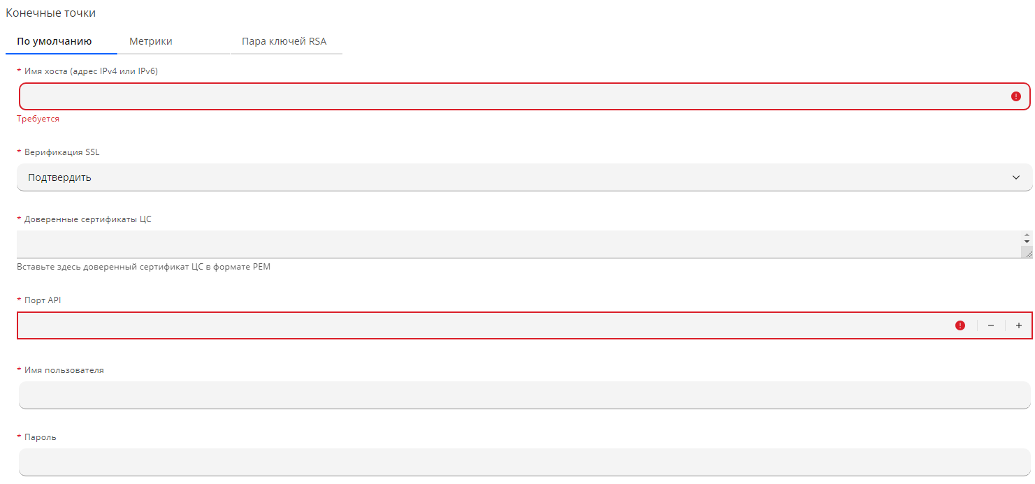

Для задания параметров секции "Конечная точка" необходимо (рисунок 45):
    • "Пароль" – ввести пароль пользователя;
  • во вкладке "Метрики" – выбрать включение или отключение метрик;
  • во вкладке "Пара ключей RSA":
    • выбрать включение или выключение аутентификации;
    • если выбрано включение аутентификации, ввести "Имя пользователя" и "Закрытый ключ" в соответствующие поля.
Рисунок 45 — Параметры конечной точки Red Hat Virtualization

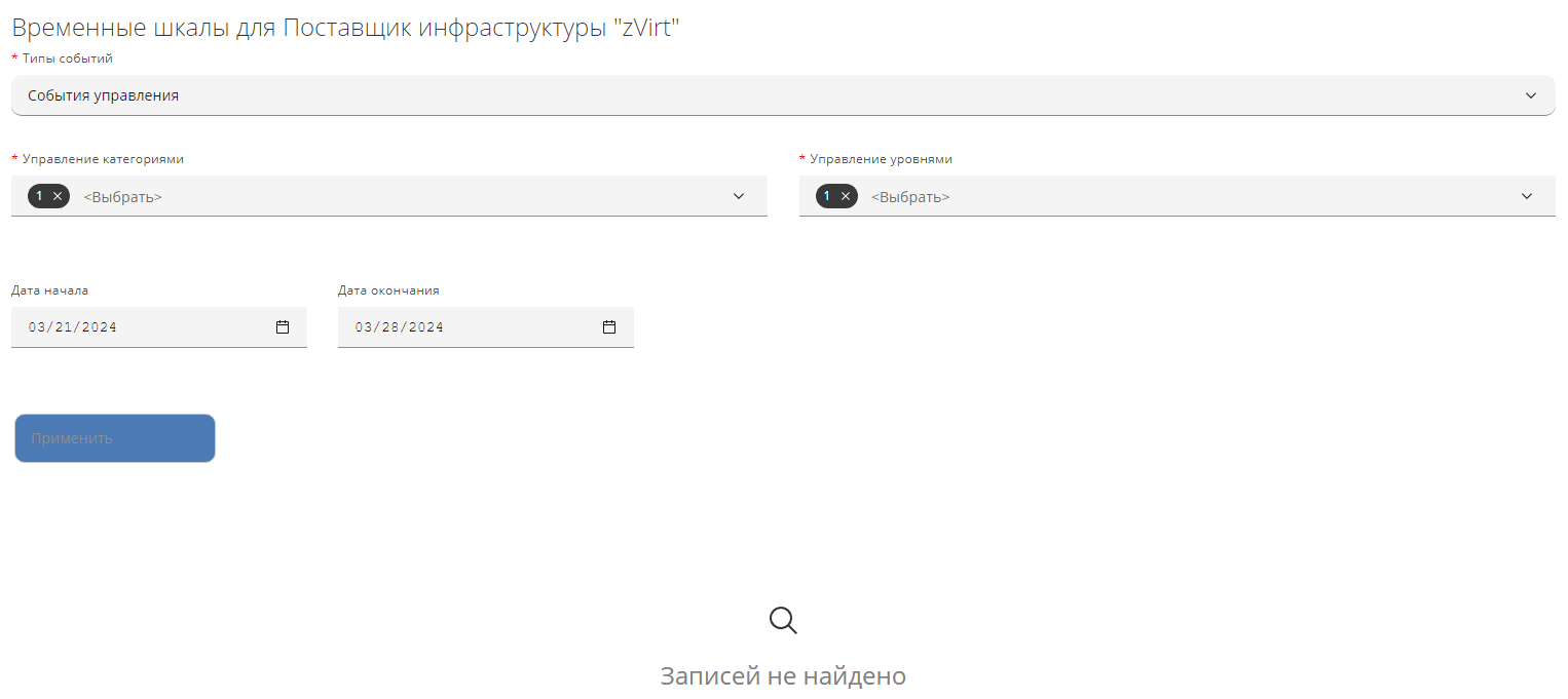

    • нажать кнопку Наблюдение и выбрать в появившемся меню Рисунок 985 "Временные шкалы" для просмотра событий в периоды времени в появившейся рабочей области (рисунок 47):
    • выбрать из раскрывающегося списка "Типы событий" опцию "События управления" или "События политик";
    • выбрать из раскрывающегося списка "Управление категориями" одну или несколько категорий;
    • выбрать из раскрывающегося списка "Управление уровнями" одну из опций "Критический", "Детальный", "Предупреждение";
    • задать "Дату начала" и "Дату окончания".
Рисунок 47 — Просмотр событий по периоду
