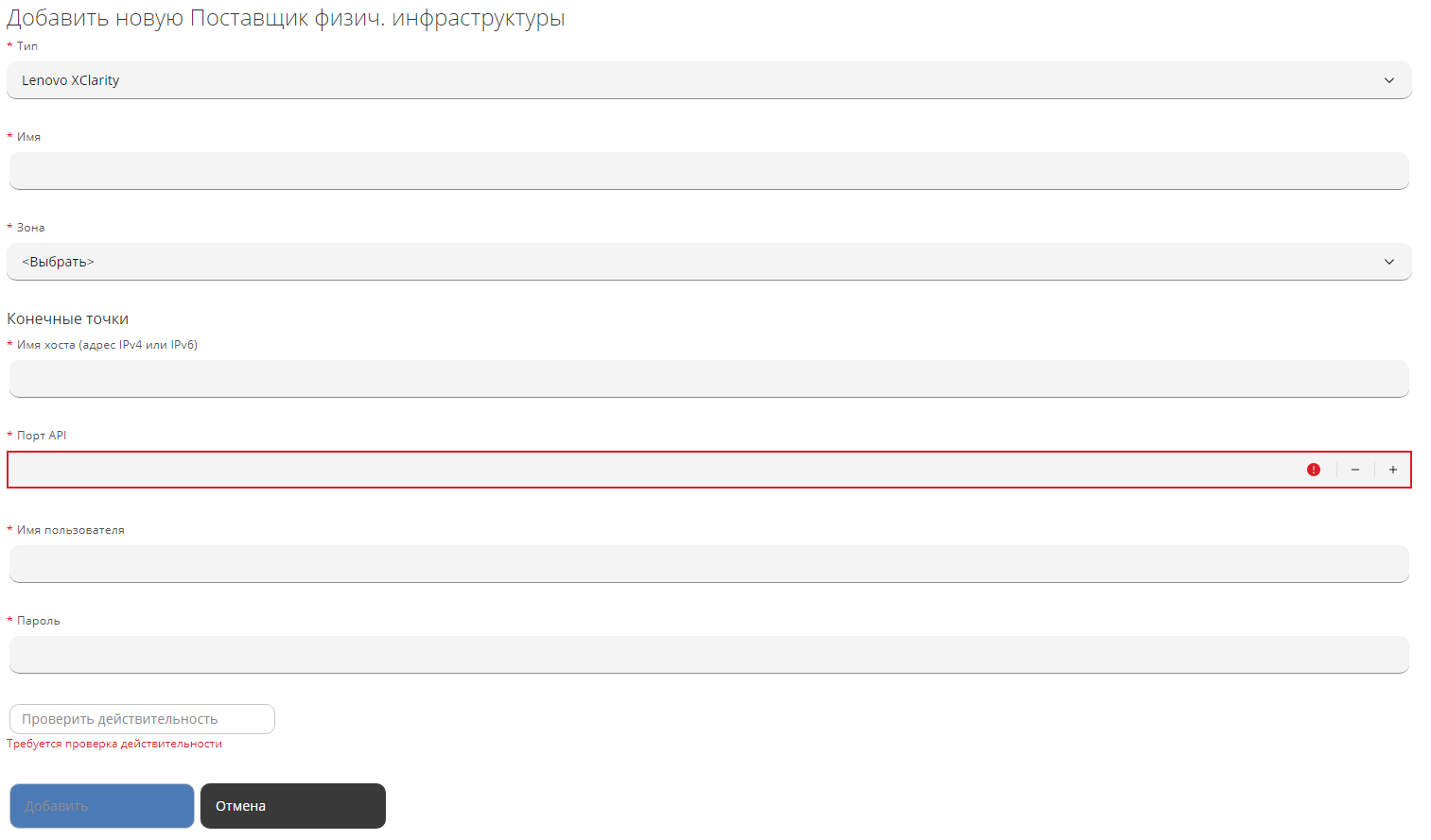

Для создания нового поставщика физической инфраструктуры необходимо выполнить следующие действия:
  1. в меню панели навигации выбрать пункт "Ресурсы → Физич. инфраструктура Поставщики"; в рабочей области появится список существующих поставщиков физической инфраструктуры с описанием и характеристиками ресурсов;
  2. нажать кнопку Конфигурация, затем – Рисунок 613 Добавить нового поставщика физич. инфраструктуры (рисунок 48);
  3. в рабочей области "Добавление нового поставщика физич. инфраструктуры" задать параметры поставщика:
  • выбрать "Тип" поставщика:
Redfish – набор спецификаций и протоколов, обеспечивающий удалённое управление серверами, системами хранения, сетями и другими объектами IT-инфраструктуры с помощью клиентских сценариев; для передачи данных используются открытые стандарты REST, JSON API, HTTPS; при взаимодействии с сервером используется протокол HTTPS, что обеспечивает безопасность передаваемых данных; информация от сервера передаётся в удобочитаемом виде;
  • ввести "Имя" поставщика;
  • из раскрывающегося списка выбрать "Зону";
  • в секции "Конечные точки" указать параметры подключения к поставщику в полях:
    • "Протокол безопасности" – выбрать из раскрывающегося списка один из вариантов: "SSL без проверки действительности", "SSL", "Подключение без SSL";
    • "Имя хоста (адрес IPv4 или IPv6)" – ввести соответствующий IP-адрес;
    • "Порт API" – ввести номер порта;
    • "Имя пользователя" – ввести имя/логин пользователя;
    • "Пароль" – ввести пароль пользователя;
  1. нажать кнопку Проверить действительность для подтверждения корректности введенных параметров;
  2. нажать кнопку Добавить в случае успешного подтверждения.
Рисунок 47 — Добавление нового поставщика физической инфраструктуры
