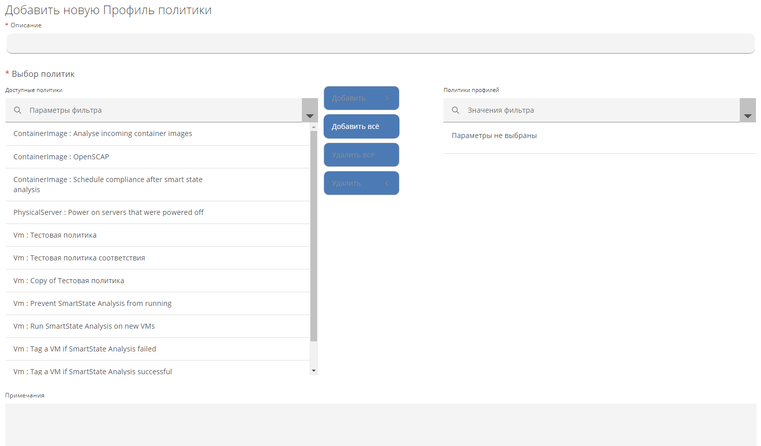

Для создания нового профиля политики необходимо выполнить следующие действия:
  1. в меню панели навигации выбрать пункт "Контроль → Профили политик"; в рабочей области появится список существующих профилей политик;
  2. нажать кнопку Конфигурация, затем – Рисунок 559 Добавить новый профиль политики (рисунок 109);
  3. в рабочей области "Добавление нового профиля политики" задать параметры:
  • ввести описание профиля в соответствующее поле;
  • выбрать из списка доступных политик, помечая флажками и нажимая клавиши Добавить, Добавить все, Удалить, Удалить все, политики, применяемые в профиле;
  • ввести в поле "Примечания" подробное описание профиля политик;
  1. нажать кнопку Добавить.
Рисунок 109 — Добавление нового профиля политики

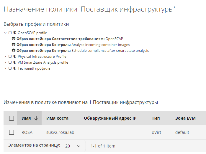

Назначение профилей политики ресурсам осуществляется в разделе меню "Ресурсы" в аккордеонах "Облака", "Инфраструктура", "Физич. инфраструктура", "Контейнеры". Для этого необходимо выполнить следующие действия:
  1. в развернутом аккордеоне выбрать требуемый ресурс, например "Инфраструктура Поставщики" (рисунок 110);
  2. выбрать поставщика, нажать кнопку Политики и выбрать Рисунок 602 Управление политиками;
  3. в появившейся рабочей области в секции "Выбрать профили политики" назначить профили политик для выбранного поставщика, отметив их флажками;
  4. нажать кнопку Сохранить.
Рисунок 110 — Назначение профилей политик поставщику инфраструктуры

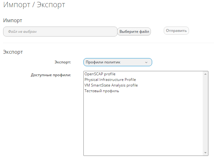

Экспорт профилей политик
Экспорт профилей политик из Комплекса осуществляется выполнением следующих действий:
  1. в меню панели навигации выбрать пункт "Контроль → Импорт/Экспорт";
  2. в секции "Экспорт" из раскрывающегося списка "Экспорт" выбрать значение "Профили политик";
  3. в списке "Доступные профили" выбрать один или несколько профилей для экспорта (рисунок 111);
Рисунок 111 — Импорт/экспорт профилей политик
Примечание – Можно использовать клавишу Ctrl для выбора нескольких профилей политик из списка.
  1. нажать кнопку Экспорт;
  2. сохранить файл экспортируемого профиля политики стандартными средствами браузера.
Примечание – Операции экспорта и импорта профилей политик могут выполняться между различными экземплярами РОСА Менеджер ресурсов одинаковой версии.
Импорт профилей политик
Импорт профилей политик в РОСА Менеджер ресурсов осуществляется выполнением следующих действий:
  2. в секции "Импорт" нажать кнопку Выберите файл, после чего выбрать файл импортируемого профиля политики.
  3. нажать кнопку Отправить.
