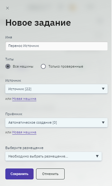

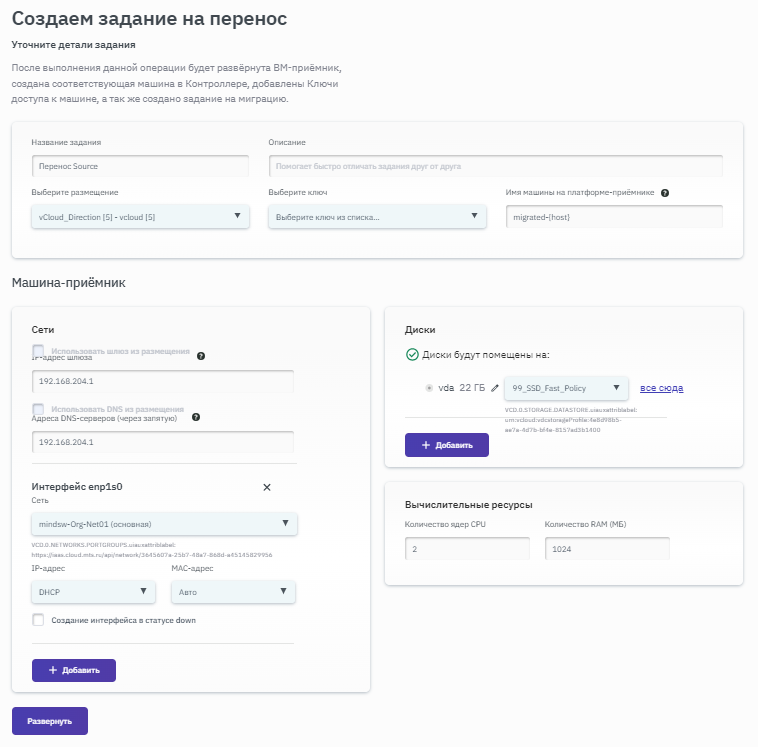

  5. создать миграционное задание с выбором размещения и выбрать вариант связи источника: автосоздание приемника;
  6. уточнить детали задания, выбрать размещение и сопоставить сети;

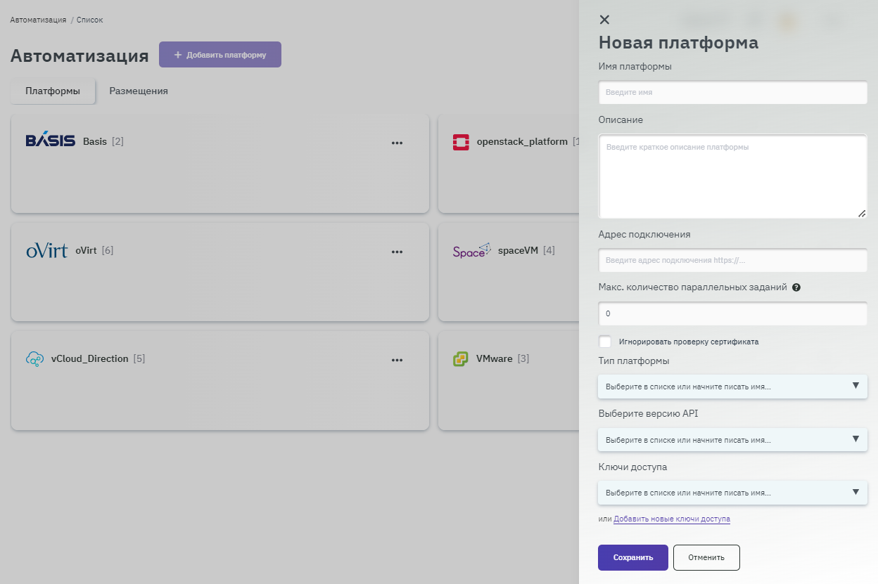

Для создания в графическом интерфейсе РОСА Миграция новой платформы в разделе "Автоматизация" на вкладке "Платформы" нужно нажать кнопку + Добавить платформу (рисунок 131).
Рисунок 131 — Новая платформа
В открывшемся окне:
  • в поле "Имя платформы" ввести ее название;
  • в поле "Описание" ввести краткое описание платформы;
  • в поле "Адрес подключения" необходимо указать полный URL-адрес подключения к целевой платформе;
  • если флажок "Игнорировать проверку сертификата" не выбран, платформа требует проверки сертификата для установления безопасного соединения; если платформа использует самоподписанный сертификат, необходимо включить флажок "Игнорировать проверку сертификата". При использовании сертификатов от корпоративного или публичного Удостоверяющего Центра рекомендуется импортировать сертификаты корневого и промежуточных УЦ на Контроллере и отключить флажок "Игнорировать проверку сертификата";

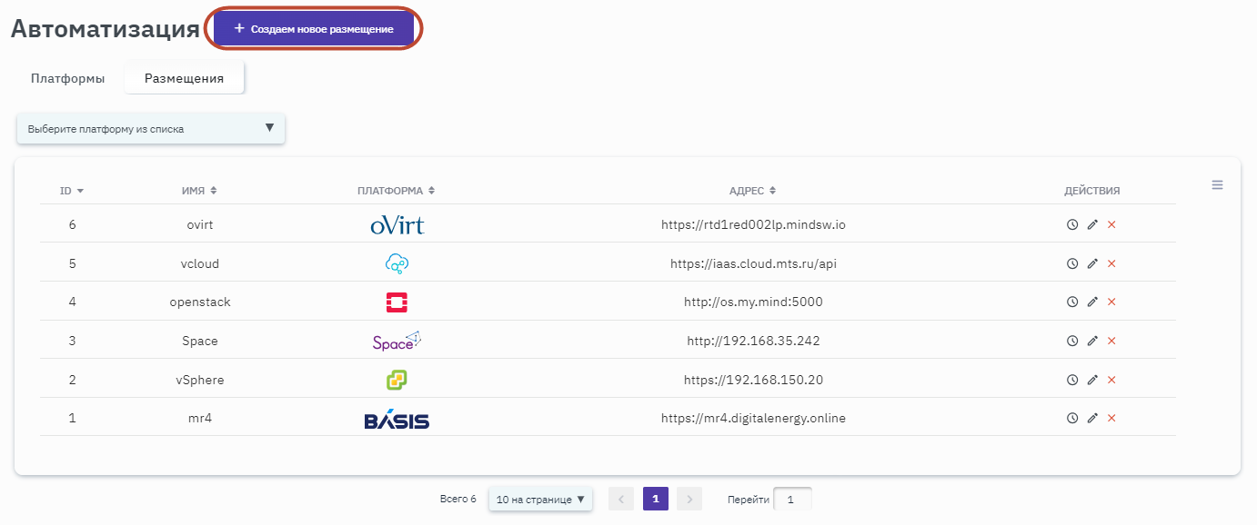

Добавление размещения
Для создания контекста, с помощью которого можно оптимизировать создание приемников на платформе, необходимо в графическом интерфейсе РОСА Миграция нажать кнопку + Создаем новое размещение (рисунок 132).
Рисунок 132 — Вкладка "Размещения"
После этого откроется мастер создания и настройки размещений. Для дальнейшей конфигурации необходимо выбрать провайдера и задать имя размещения.

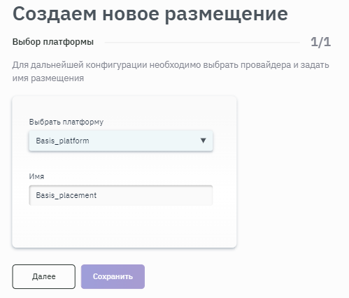

  1. Для дальнейшей конфигурации выбрать провайдера и задать имя размещения, выбрать платформу Basis и ввести название размещения в соответствующих полях. Подробная информация о создании платформ приведена в п. Создание платформы (рисунок 133).
Рисунок 133 — Выбор платформы и названия размещения

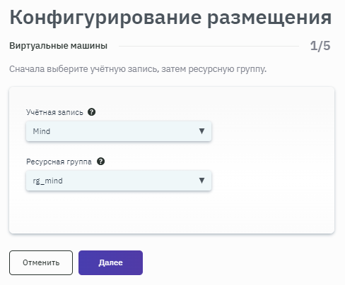

  1. после запуска процесса конфигурирования размещения выбрать учетную запись и ресурсную группу (рисунок 134).
Рисунок 134 — Заполнение данных расположения ВМ

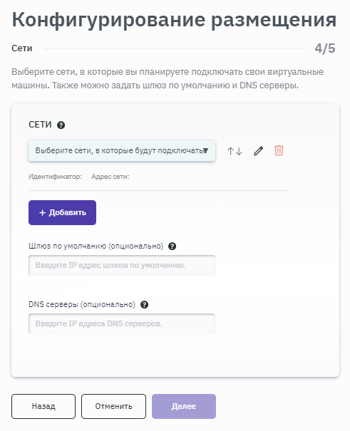

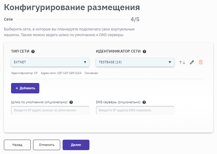

  1. Выбрать тип, ID сети, указать шлюз основной сети и ввести DNS для использования на приемнике. При необходимости можно добавить несколько сетей (рисунок 137).
Рисунок 137 — Выбор сети

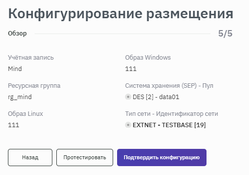

  1. Перед подтверждением конфигурации можно нажать кнопку Протестировать и убедиться, что все настройки выполнены корректно. В случае ошибок появится соответствующее уведомление.
  2. При необходимости изменения данных воспользоваться кнопкой Назад. Если все данные верны, то подтвердить конфигурацию нажатием кнопки Подтвердить конфигурацию (рисунок 138).
Рисунок 138 — Подтверждение конфигурации

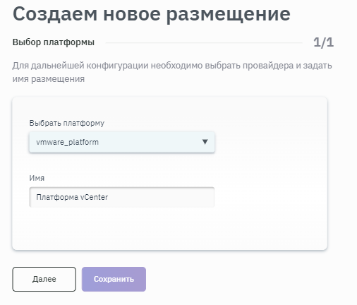

  1. Для дальнейшей конфигурации выбрать провайдера и задать имя размещения, выбрать платформу VMware vSphere и ввести название размещения в соответствующих полях. Подробная информация о создании платформ приведена в п. Создание платформы (рисунок 139).
Рисунок 139 — Выбор платформы и названия размещения

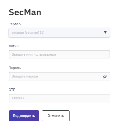

Примечание – Если при создании платформы в поле "Ключи доступа" был выбран ключ с типом SecMan, то перед началом конфигурирования размещения отобразится окно подключения к SecMan (рисунок 140). В окне необходимо ввести логин и пароль подключения к серверу, а также пароль OTP, действительный только для одного сеанса аутентификации. Все данные необходимо уточнять у администратора Комплекса.
Рисунок 140 — Заполнение формы для подключения к серверу

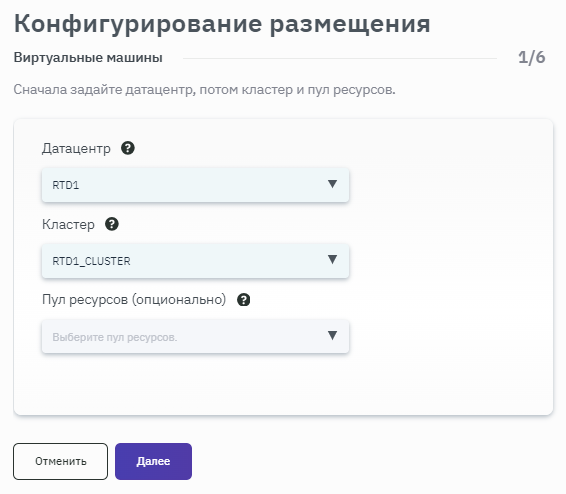

  1. После запуска процесса конфигурирования размещения выбрать место расположения ВМ, заполнив соответствующие поля значениями из выпадающего списка (рисунок 141).
Рисунок 141 — Заполнение данных расположения ВМ

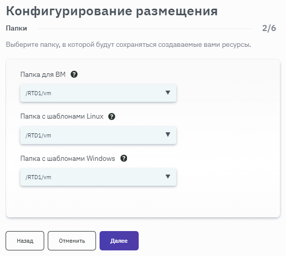

  1. Выбрать папку, в которой будут сохраняться создаваемые ресурсы (рисунок 142).
Рисунок 142 — Выбор папки

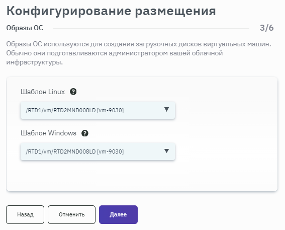

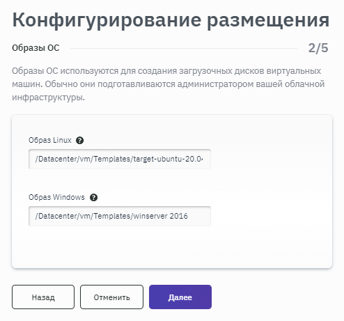

  1. Указать идентификаторы образов ОС, которые будут использоваться для развертывания ВМ. Для этого необходимо перейти в веб-интерфейс платформы, найти номер шаблона, из которого будут разворачиваться машины, и указать его в поле для соответствующей ОС. Для VMware vSphere нужно ввести путь в формате "//<Имя_датацентра/>/vm//<Название_папки_с_шаблонами_VM/>/<Имя_шаблона>", например "/Datacenter/vm/Templates/target-ubuntu-20.04" (рисунок 143).
Следует обратить внимание, что путь необходимо вводить с учетом регистра.
Рисунок 143 — Добавление образов

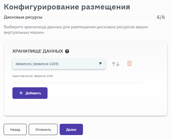

  1. Выбрать хранилище из выпадающего списка (рисунок 144).
Рисунок 144 — Выбор хранилища

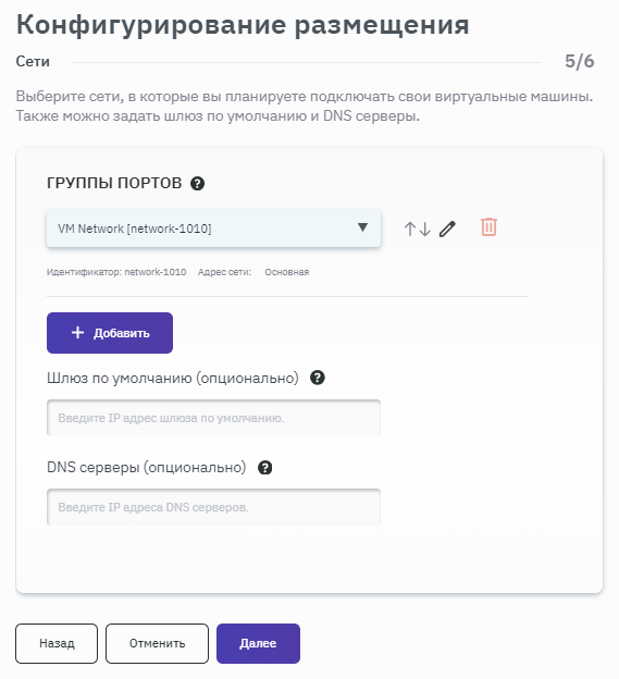

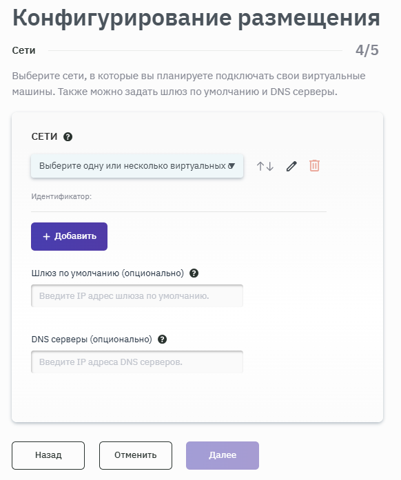

  1. Указать сети, шлюз основной сети и ввести DNS (рисунок 145).
Рисунок 145 — Выбор сети

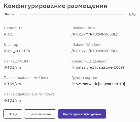

  2. При необходимости изменения данных воспользоваться кнопкой Назад. Если все данные верны, то подтвердить конфигурацию нажатием кнопки Подтвердить конфигурацию (рисунок 146).
Рисунок 146 — Подтверждение конфигурации

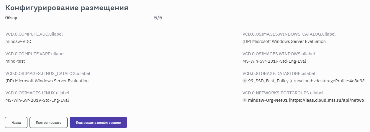

Для платформы vCloud Director
Для платформы vCloud Director нужно выполните следующие действия, используя для перехода кнопки перемещения Далее, Назад и Сохранить:
  1. Для дальнейшей конфигурации необходимо выбрать провайдера и задать имя размещения, выбрать платформу vCloud Director и ввести название размещения в соответствующих полях. Подробная информация о создании платформ приведена в п. Создание платформы (рисунок 147).
Рисунок 147 — Выбор платформы и названия размещения

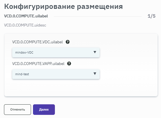

  1. После запуска процесса конфигурирования размещения для vCloud Director задать параметры размещения ресурсов, включая виртуальные дата-центры (VDC) и настройки vApp, значениями из выпадающего списка (рисунок 148).
Рисунок 148 — Заполнение данных размещения ресурсов

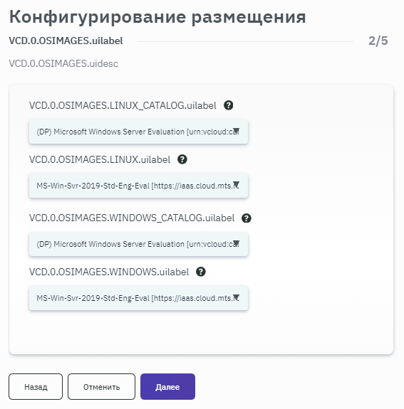

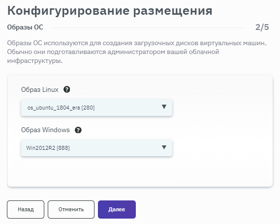

  1. Указать параметры загрузки и размещения образов ОС, включая каталоги и образы для ОС Linux и ОС Windows (рисунок 149).
Рисунок 149 — Настройка образов

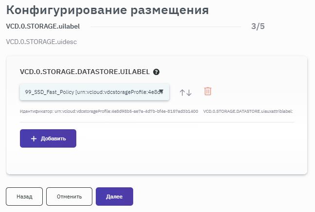

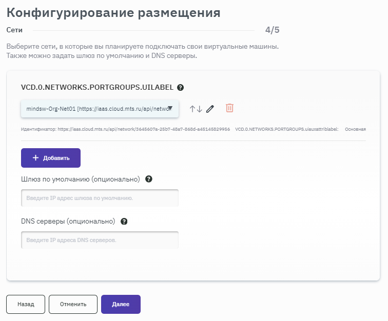

  1. Указать параметры хранилища в vCloud Director (рисунок 150).
Рисунок 150 — Параметры хранилища
  1. Выбрать тип, ID сети, указать шлюз основной сети и ввести DNS для использования на приёмнике. При необходимости можно добавить несколько сетей (рисунок 151).
Рисунок 151 — Выбор сети
  2. При необходимости изменения данных воспользоваться кнопкой Назад. Если все данные верны, то подтвердить конфигурацию нажатием кнопки Подтвердить конфигурацию (рисунок 152).
Рисунок 152 — Подтверждение конфигурации
После этого данное размещение отобразится в перечне на вкладке "Размещения".

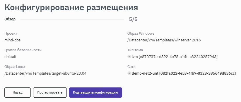

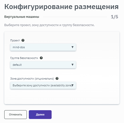

Для платформы OpenStack
Для платформы OpenStack нужно выполнить следующие действия, используя для перехода кнопки перемещения Далее, Назад и Сохранить:
  1. Для дальнейшей конфигурации необходимо выбрать провайдера и задать имя размещения, выбрать платформу OpenStack и ввести название размещения в соответствующих полях. Подробная информация о создании платформ приведена в п. Создание платформы (рисунок 153).
Рисунок 153 — Выбор платформы и названия размещения
Примечание – Если при создании платформы в поле "Ключи доступа" был выбран ключ с типом SecMan, то перед началом конфигурирования размещения отобразится окно подключения к SecMan (рисунок 154). В окне необходимо ввести логин и пароль подключения к серверу, а также пароль OTP, действительный только для одного сеанса аутентификации. Все данные необходимо уточнять у администратора Комплекса.
Рисунок 154 — Заполнение формы для подключения к серверу
  1. После запуска процесса конфигурирования размещения выбрать проект и ресурсную группу. При необходимости можно также выбрать место расположения ВМ (рисунок 155).
Рисунок 155 — Заполнение данных расположения ВМ
  1. Указать идентификаторы образов ОС, которые будут использоваться для развертывания ВМ. Для этого необходимо перейти в веб-интерфейс платформы, найти номер шаблона, из которого будут разворачиваться машины, и указать его в поле для соответствующей ОС. Ввести цифровой идентификатор из раздела "Images". Необходимо найти номер шаблона (ID) искомой ОС в разделе интерфейса платформы OpenStack. Затем ввести его в соответствующее поле формы заполнения образов ОС в РОСА Миграция (рисунок 156).
Рисунок 156 — Добавление образов

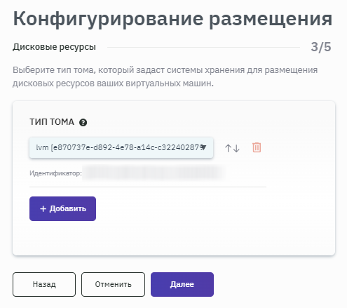

  1. Выбрать хранилище из выпадающего списка (рисунок 157).
Рисунок 157 — Выбор параметров дисковых ресурсов
  1. Выбрать тип, ID сети, указать шлюз основной сети и ввести DNS для использования на приемнике. При необходимости можно добавить несколько сетей (рисунок 158).
Рисунок 158 — Выбор сети
По умолчанию выбранная сеть устанавливается как основная. При необходимости добавления дополнительной сети нужно нажать кнопку + Добавить. Для редактирования нужно нажать на пиктограмму Карандаш. В открывшейся форме можно установить сеть как технологическую (рисунок 159).
Рисунок 159 — Изменение типа сети
  2. При необходимости изменения данных воспользоваться кнопкой Назад. Если все данные верны, то подтвердить конфигурацию нажатием кнопки Подтвердить конфигурацию (рисунок 160).
Рисунок 160 — Подтверждение конфигурации
Примечание – Если при создании платформы в поле "Ключи доступа" был выбран ключ с типом SecMan, то перед началом конфигурирования размещения отобразится окно подключения к SecMan. Следует заполнить поля и подтвердить подключение к серверу.

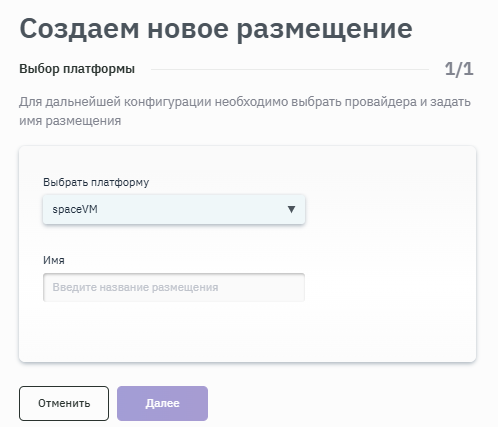

Для платформы SpaceVM
Для платформы SpaceVM нужно выполнить следующие действия, используя для перехода кнопки перемещения Далее, Назад и Сохранить:
  1. Для дальнейшей конфигурации выбрать провайдера и задать имя размещения, выбрать платформу SpaceVM и ввести название размещения в соответствующих полях. Подробная информация о создании платформ приведена в п. Создание платформы (рисунок 161).
Рисунок 161 — Выбор платформы и названия размещения

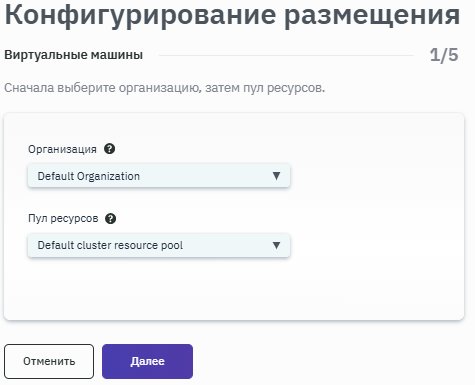

  1. После запуска процесса конфигурирования размещения выбрать организацию и пул ресурсов (рисунок 162).
Рисунок 162 — Заполнение данных расположения ВМ

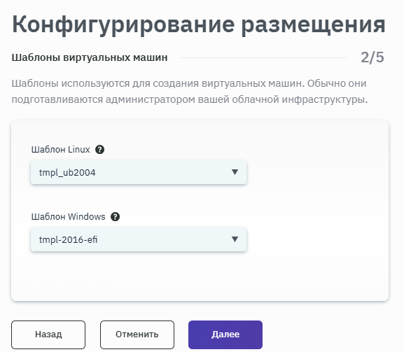

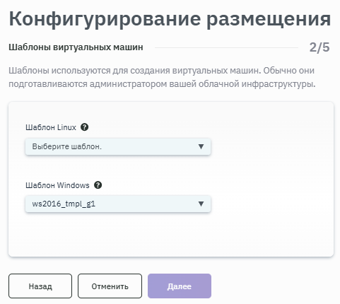

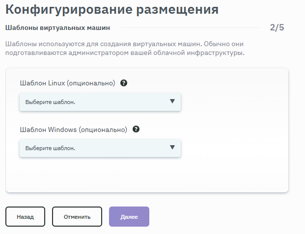

  1. Выбрать из списка шаблоны ОС, которые будут использоваться для развертывания ВМ (рисунок 163).
Рисунок 163 — Добавление шаблонов

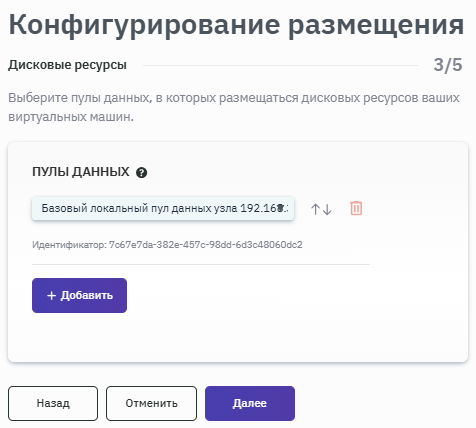

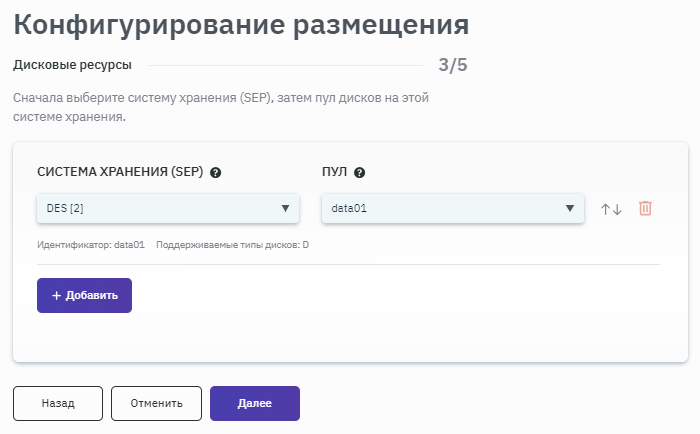

  1. Выбрать хранилище из выпадающего списка (рисунок 164).
Рисунок 164 — Выбор параметров дисковых ресурсов
  1. Выбрать сеть, указать шлюз основной сети и ввести DNS для использования на приемнике. При необходимости можно добавить несколько сетей (рисунок 165).
Рисунок 165 — Выбор сети

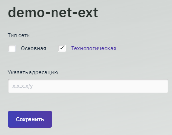

По умолчанию выбранная сеть устанавливается как основная. При необходимости добавления дополнительной сети нужно нажать кнопку + Добавить. Для редактирования нужно нажать на пиктограмму Карандаш. В открывшейся форме можно установить сеть как технологическую (рисунок 166).
Рисунок 166 — Изменение типа сети

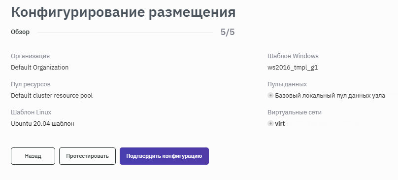

  2. При необходимости изменения данных воспользоваться кнопкой Назад. Если все данные верны, то подтвердить конфигурацию нажатием кнопки Подтвердить конфигурацию (рисунок 167).
Рисунок 167 — Подтверждение конфигурации

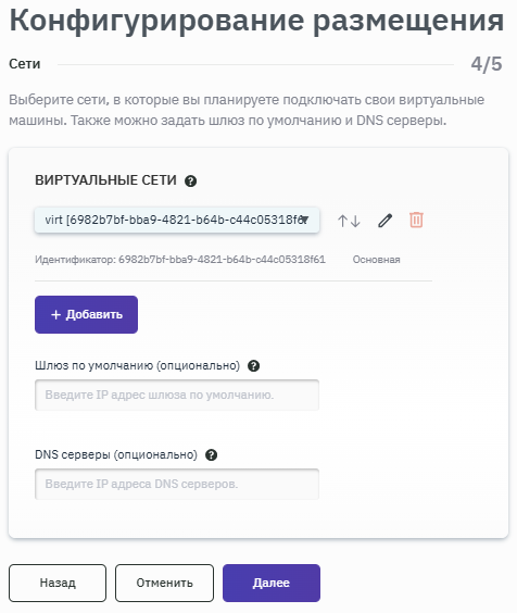

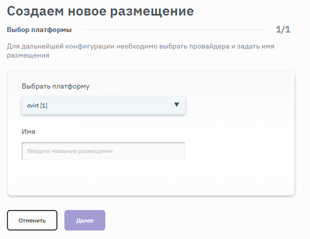

Для платформы oVirt
Для платформы oVirt нужно выполнить следующие действия, используя для перехода кнопки перемещения Далее, Назад и Сохранить:

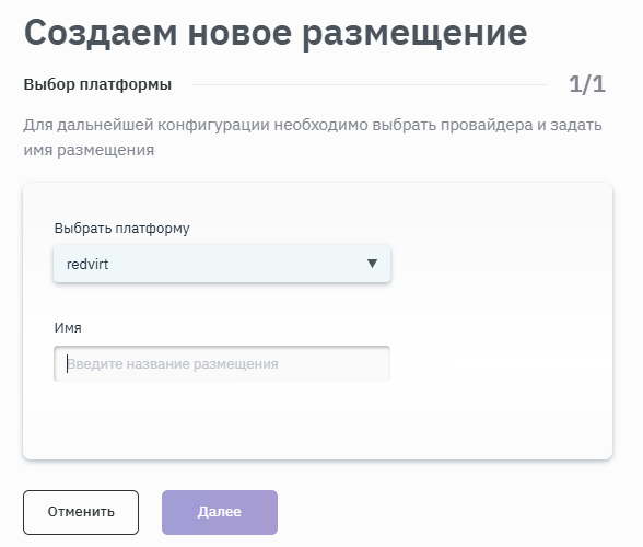

  1. Для дальнейшей конфигурации выбрать провайдера и задать имя размещения, далее выбрать платформу oVirt и ввести название размещения в соответствующих полях. Подробная информация о создании платформ приведена в п. Создание платформы (рисунок 168).
Рисунок 168 — Выбор платформы и названия размещения

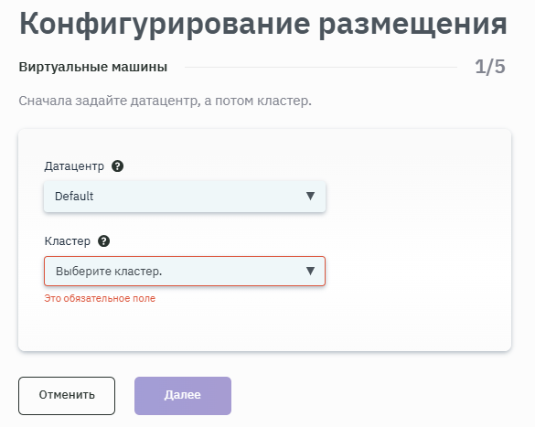

  1. После запуска процесса конфигурирования размещения для oVirt выбрать место расположения ВМ, заполнив соответствующие поля значениями из выпадающего списка (рисунок 169).
Рисунок 169 — Заполнение данных расположения ВМ
  1. Выбрать шаблоны ВМ для каждой ОС из выпадающего списка (рисунок 170).
Рисунок 170 — Добавление шаблонов

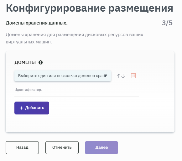

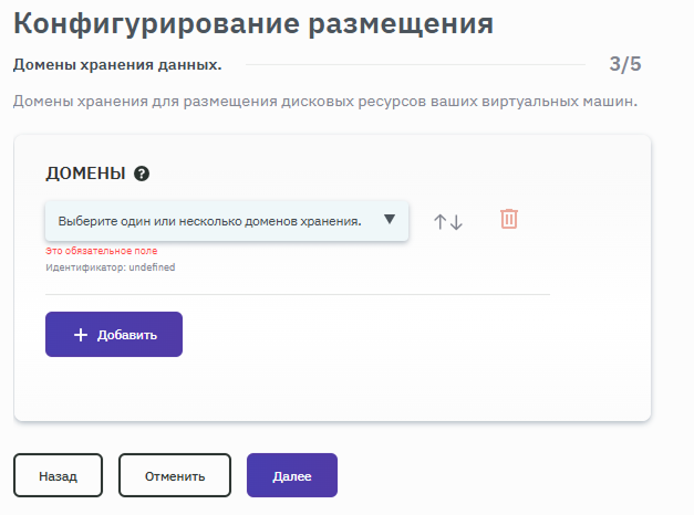

  1. Выбрать домены хранения из выпадающего списка (рисунок 171).
Рисунок 171 — Выбор доменов хранения
  1. Указать сети, шлюз основной сети и ввести DNS (рисунок 172).
Рисунок 172 — Выбор сети

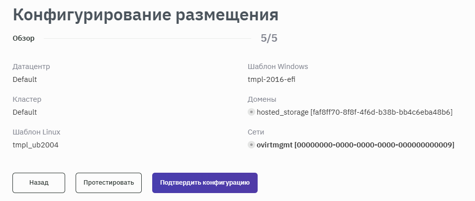

  2. При необходимости изменения данных воспользоваться кнопкой Назад. Если все данные верны, то подтвердить конфигурацию нажатием кнопки Подтвердить конфигурацию (рисунок 173).
Рисунок 173 — Подтверждение конфигурации

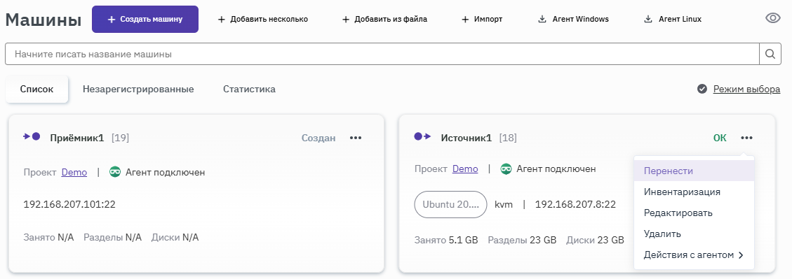

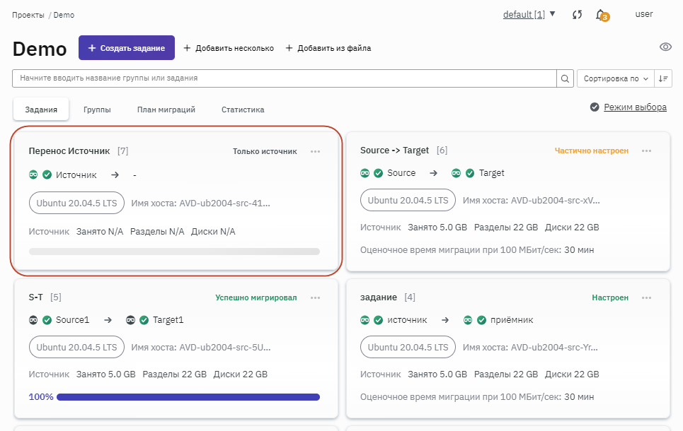

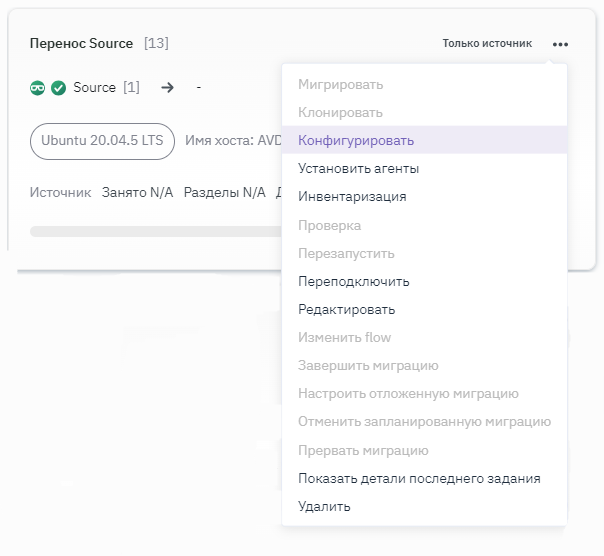

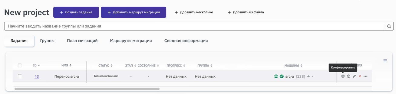

Создание миграционного задания
Для создания миграционного задания и ввода информации об источнике и приемнике нужно выполнить следующие действия:
  1. В разделе "Машины" выбрать необходимый источник со статусом "ОК" и нажать на пиктограмму 3 точки.
Важно – Если источник находится в статусе "Создан", нужно нажать на пиктограмму 3 точки и выбрать "Инвентаризация". После получения информации о машине источник получит статус "ОК".
  1. Выбрать пункт "Перенести". Данное действие позволяет перейти к форме создания миграционного задания. Можно также выполнить переход к форме "Новое задание" через раздел "Проекты" (подробная информация приведена в п. Создание миграционного задания).
  2. Ввести название задания в поле "Имя", установить тип машин, выбрать источник из уже добавленных на Контроллер машин (всех или только тех, которые прошли проверку) или создать новые.Чтобы создать новые машины, нужно нажать Новая машина и в открывшемся окне заполнить обязательные поля для создания источника и приемника (см. п. Раздел "Машины").
  3. В поле "Приемник" из выпадающего списка подставится значение "Автоматическое создание".
  4. В поле "Выбрать размещение" выбрать ранее созданное размещение из выпадающего списка (рисунок 174).
Рисунок 174 — Автоматическое создание приемника

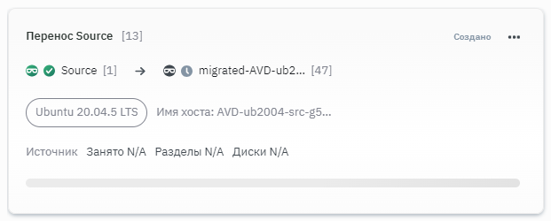

  1. Нажать кнопку Сохранить. Задание на перенос появится в списке миграционных заданий со статусом "Только источник" (рисунок 175).
Рисунок 175 — Созданное задание на перенос
  1. Выбрать "Конфигурировать" после чего откроется окно для уточнения деталей задания (рисунок 176):
Рисунок 176 — Создание задания на перенос
  1. Поля "Название задания" и "Описание" при необходимости можно отредактировать.
  2. Ранее выбранное размещение также можно поменять, выбрав его из выпадающего списка. Если размещение было выбрано на этапе создания задания, оно автоматически отразится в поле "Выберите размещение".
  3. Указать имя машины на платформе-приемнике. При необходимости можно воспользоваться шаблоном именования. Всплывающая подсказка отображается при наведении курсора мыши на пиктограмму Справка.
  4. Информация в блоке "Машина <название машины>" подставляется автоматически из настроек размещения и информации, предоставленной в ходе создания задания.
    • Если отмечен флажок "Использовать шлюз из размещения", то приемник будет использовать шлюз размещения.
    • Если отмечен флажок "Использовать DNS из размещения", то приемник будет использовать DNS размещения.
  5. Установить IP-адрес и MAC-адрес.
  6. Установить флажок "Создание интерфейса в статусе down" при необходимости отключения выбранного интерфейса при создании приемника (для платформ oVirt и vSphere).
  7. Если во время создания размещения было добавлено несколько сетей, то при нажатии на кнопку + Добавить будет предоставлена возможность выбора дополнительных сетей для создания интерфейса.
Важно – Если требуется автоматически создать приемник в платформе Basis, то в поле IP-адреса следует указать статический адрес за пределами диапазона целевой виртуальной сети (ViNS).Эта машина создастся в выключенном состоянии, что является нормальным поведением платформы.
  1. Нажать кнопку Развернуть и подтвердить создание задания.
Следует обратить внимание, что при автоматическом создании приемника указываются стандартные порты: "SSH-порт 22" и "TCP-порт 8999". Если необходимо использовать другие порты, то после добавления машины на Контроллер нужно перейти в редактирование приемника в разделе "Машины" и указать их.

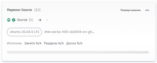

Если все данные корректны, то запустится процесс переноса данных, а задание получит статус "Развертывание.
По завершении процесса миграционное задание перейдет в статус "Создано". На целевой платформе в списке ВМ отобразится новый приемник.
