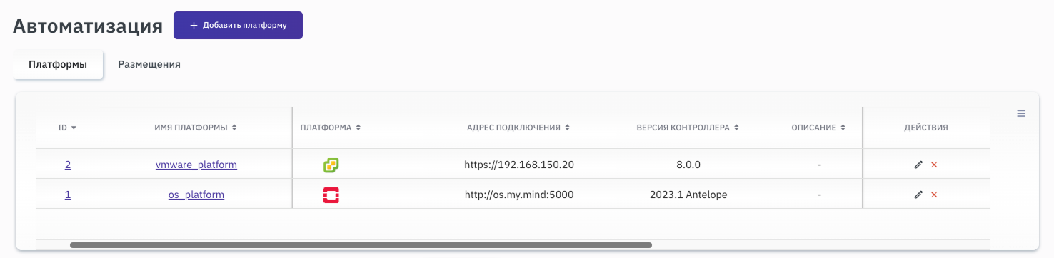

  1. убедиться, что в разделе "Автоматизация" добавлены платформы, которые будут участвовать в миграции (рисунок 177) (подробнее см. пп. Создание платформы и Добавление размещения);
Рисунок 177 — Раздел "Автоматизация"

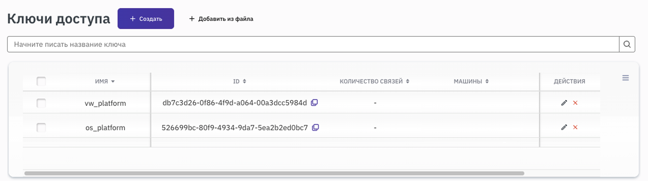

  1. для каждой платформы создать ключи доступа для ВМ (рисунок 178);
Рисунок 178 — Ключи доступа для ВМ

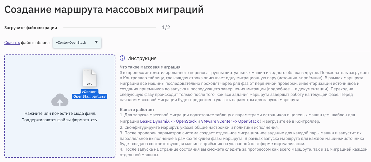

  1. в форме "Создание маршрута массовых миграций":

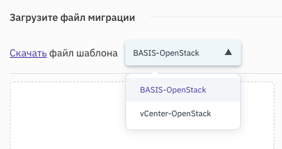

    1. скачать файл шаблона в .csv-формате, выбрав один из сценариев: "Basis → OpenStack" или "vCenter → OpenStack" в выпадающем списке (рисунок 180);
Рисунок 180 — Выбор шаблона маршрута
2. заполнить таблицу, следуя п. [Правила заполнения файлов миграции](/rosa-migration/rukovodstvo-polzovatelya/vypol-migra/pravila-zapol-fa-migrat){target="_blank"}.
Важно – РОСА Миграция поддерживает только миграции с платформ Basis и VMware на платформу OpenStack.
  1. загрузить заполненный файл в Контроллер (рисунок 181); на этом этапе выполняется первичная проверка структуры таблицы: если ошибки структуры будут обнаружены, скорректировать данные и повторно загрузить файл;
Рисунок 181 — Загрузка файла маршрута

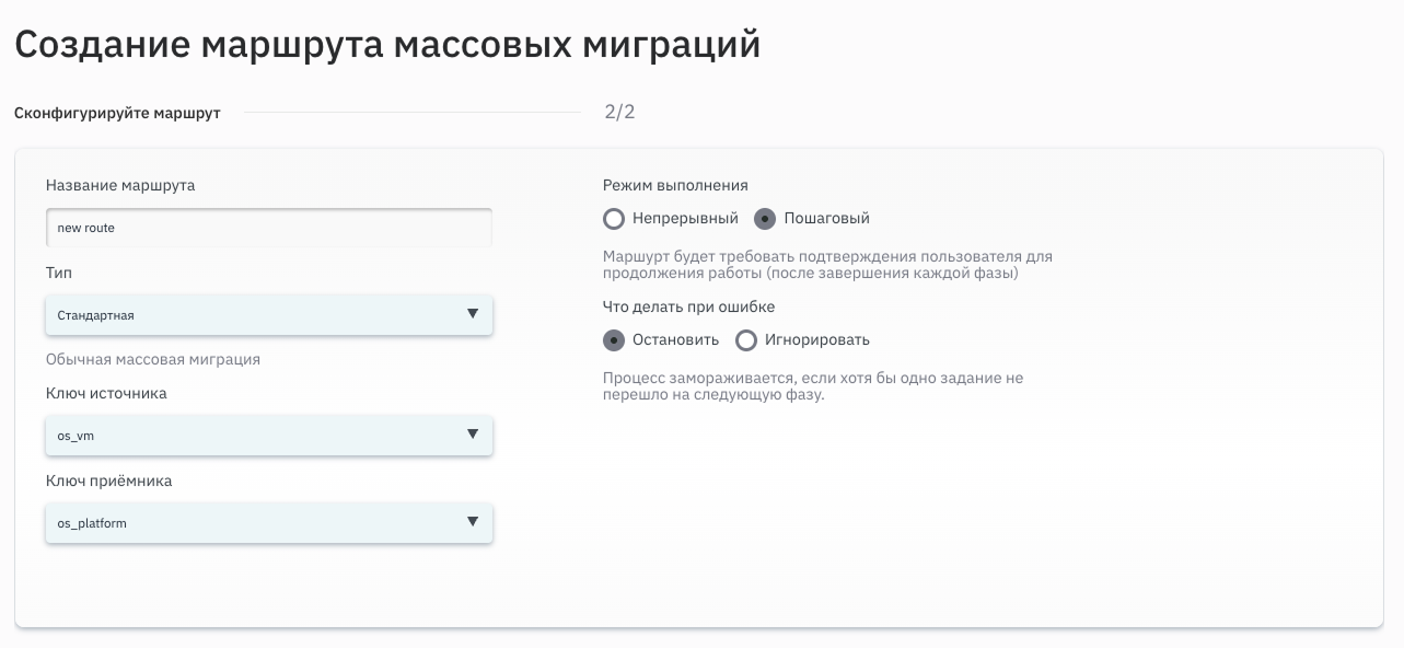

  2. настроить параметры маршрута массовой миграции:
    1. указать "Название маршрута";
    2. в поле "Тип" выбрать вариант миграции:
      • Стандартная – миграция выполняется по парам "источник–приёмник" в обычном режиме через интерфейс;
      • Двухшаговая – подготовительная часть миграции выполняется заранее, а финальный этап запускается только в регламентное окно. На этапе подготовки источник не останавливается, маршрут приостанавливается перед установкой Агентов на источники.
    3. при необходимости выбрать "Ключ источника" и "Ключ приёмника" из выпадающих списков. Если ключи уже заданы в csv-файле, поля можно оставить пустыми;
    4. в секции "Режим" выполнения выбрать:
      • Непрерывный – маршрут выполняется без пауз, переход между фазами происходит автоматически;
      • Пошаговый – после завершения каждой фазы маршрут останавливается и ожидает подтверждения для перехода к следующей фазе;
    5. В секции "Что делать при ошибке" указать поведение маршрута (рисунок 182):
      • Остановить – маршрут останавливается, если хотя бы одно задание не перешло на следующую фазу. После исправления ошибок в csv-файле маршрут можно продолжить с той же фазы;
      • Игнорировать – маршрут продолжает выполнение даже при наличии ошибок. Пары с ошибками исключаются из маршрута и отображаются на вкладке "Подробности" с описанием причины. Остальные строки обрабатываются в штатном режиме;
Рисунок 182 — Конфигурирование по маршруту
Примечание – Отредактировать или остановить уже запущенный маршрут невозможно.

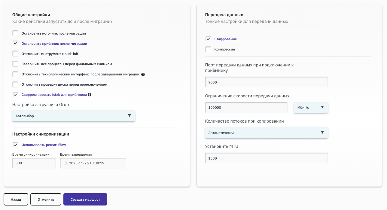

  1. в разделе "Расширенные настройки" (рисунок 183):
    1. в секции "Общие настройки" указать, какие действия выполнять до и после миграции;
    2. выбрать вариант в выпадающем списке "Настройка загрузчика Grub";
    3. в секции "Настройки синхронизации" при необходимости включить режим Flow;
    4. в секции "Передача данных" указать тип шифрования, порт, ограничение скорости передачи данных, количество потоков и значение MTU.
Рисунок 183 — Расширенные настройки

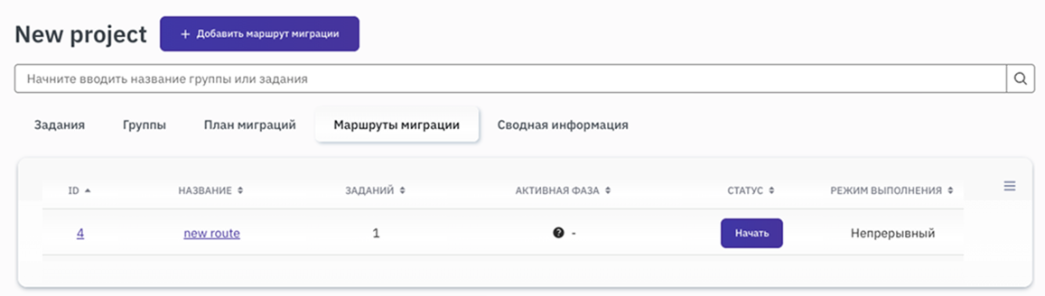

  2. в проекте на вкладке "Маршруты миграции" найти созданный маршрут и запустить его кнопкой Начать (рисунок 184), после чего появится уведомление "Маршрут успешно запущен";
Рисунок 184 — Запуск маршрута

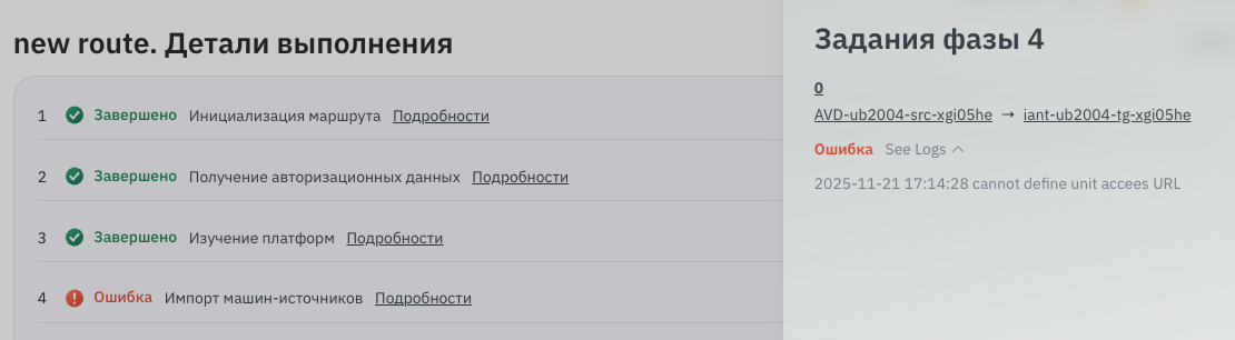

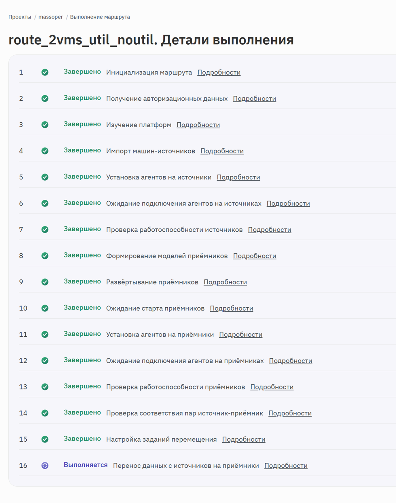

  1. наблюдать за выполнением маршрута на странице "Детали выполнения": от инициализации маршрута, установки и подключения Агентов на источники до создания и проверки приёмников, настройки задания и переноса данных (рисунок 185);
Рисунок 185 — Детали выполнения
Важно – При импорте из VMware vSphere следует убедиться, что каждый сетевой интерфейс ВМ имеет определённый IP-адрес. Если хотя бы один интерфейс остаётся без IP-адреса, процесс импорта может остановиться на этапе получения сетевых данных или завершиться по таймауту. При этом сама машина может быть доступна по сети, но импорт не продолжится без полного набора IP-адресов. Такое поведение является текущей особенностью импорта и не рассматривается как ошибка.

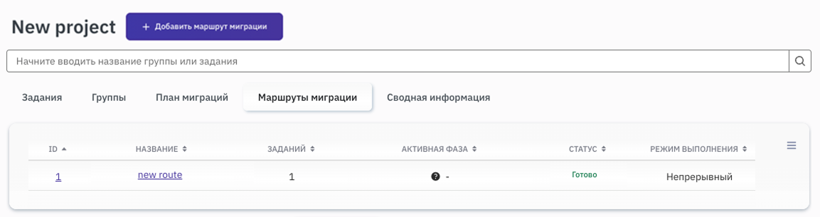

Созданный маршрут появится в списке маршрутов миграции со статусом "Готово" (рисунок 187).
Рисунок 187 — Список маршрутов миграции
