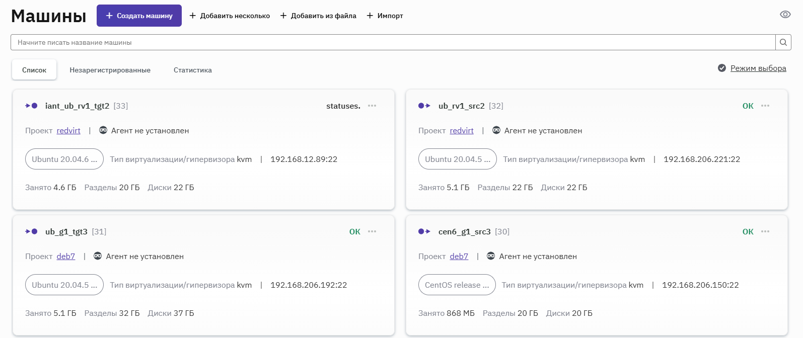

Раздел "Машины"
В разделе "Машины" отображен список всех машин (источников и приемников), данные о которых были добавлены на Контроллер текущим пользователем (рисунок 14).
Рисунок 14 — Раздел "Машины"

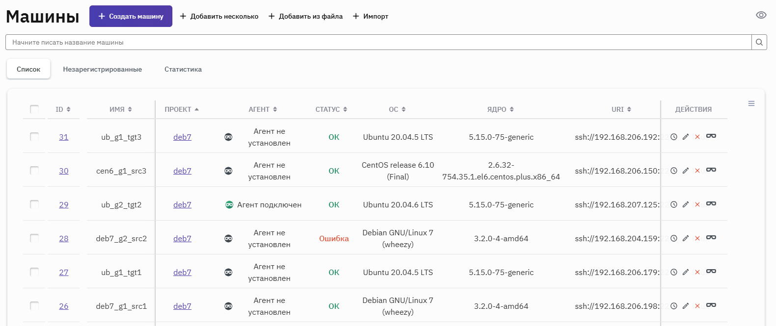

При нажатии на значок Просмотр можно выбрать режим просмотра информации — карточки или таблица (рисунок 15).
Рисунок 15 — Режим "Таблица" для машин
Таблица с машинами содержит следующие столбцы:
  • переключатель для выбора одной или нескольких машин;
  • ID — уникальный идентификатор машины;
  • Имя — наименование машины;
  • Проект — проект, в который входит машина;
  • Агент — указатель подключения агента к машине.;
  • Статус — статус подключённого агента (Создан, ОК, Ошибка);
  • ОС — операционная система, установленная на машине;
  • Ядро — ядро ОС, запущенной на машине;
  • Драйвер — название и версия драйвера Комплекса, который используется на машине в процессе миграции;
  • URI — адрес подключения к машине с указанием протокола, IP и порта;
  • Тип — тип ОС на машине (Linux, Windows);
  • Ключ — ключ доступа для выполнения удаленных операций на машине: установка, переустановка, удаление Агента;
  • Описание — описание машины;
  • Дата создания — дата и время создания машины;
  • Токен агента — уникальный идентификатор установленного Агента;
  • Прокси группа — прокси-группа, выбранная на машине;
  • Действия — перечень доступных операций с машинами: инвентаризация, редактировать, удалить, действия с агентом.

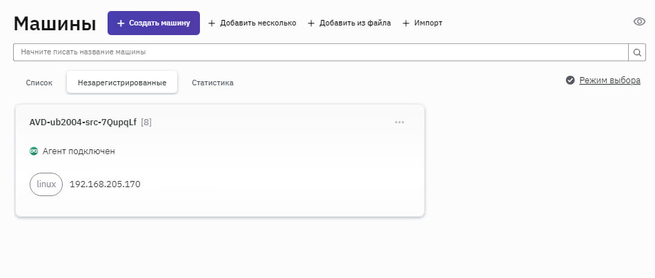

На вкладке "Незарегистрированные" отображается список незарегистрированных кандидатов в машины, которые были добавлены на Контроллер с помощью авторегистрации. Дополнительная информация об установке агента с авторегистрацией приведена в п. Дополнительные действия с Агентом.
Чтобы зарегистрировать машину, нужно нажать на 3 точки и выбрать пункт "Зарегистрировать". После этого в открывшейся форме следует указать проект и при необходимости изменить параметры машины. При отклонении машины-кандидата от регистрации Агент автоматически удаляется с Контроллера.
Следует обратить внимание, что регистрировать или отклонять машины из вкладки "Незарегистрированные" могут пользователи с ролями sysAdmin, superUser и powerUser.

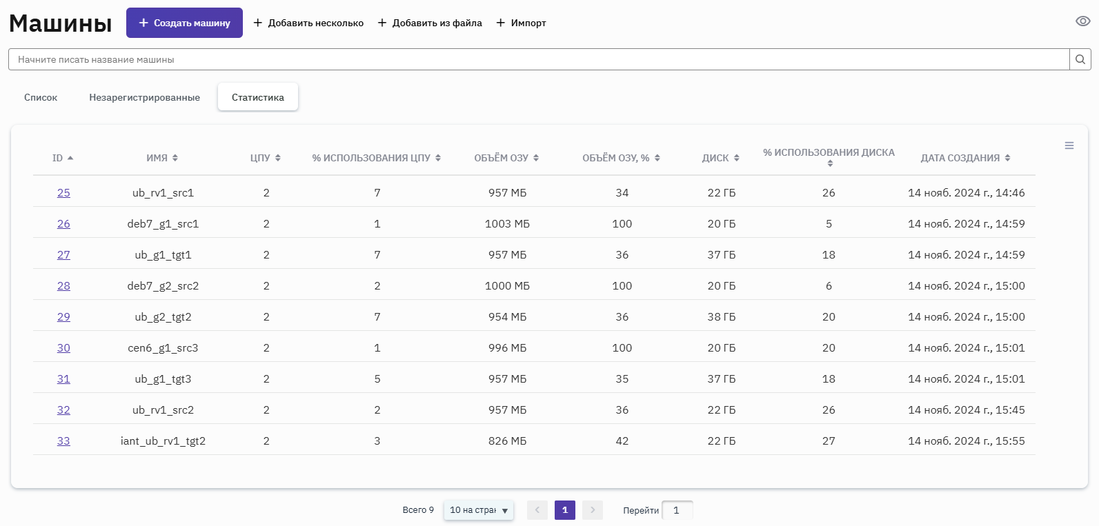

Также можно просмотреть статистику по машинам (рисунок 16).
Рисунок 16 — Статистика по машинам

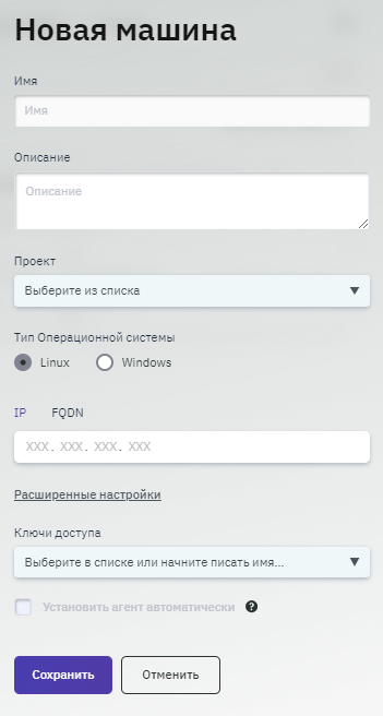

  1. Одиночный — чтобы добавить одну машину, нужно нажать кнопку + Создать машину, заполнить обязательные поля и нажать Сохранить (рисунок 17):
Рисунок 17 — Форма создания машины
В форме создания новой машины необходимо заполнить следующие поля:
  • Имя — название машины для отображения в интерфейсе Комплекса;
  • Описание — (необязательно) комментарий к машине;
  • Проект — указание, к какому проекту будет привязана новая машина;
  • Тип Операционной системы — Windows или Linux;
  • IP/FQDN — статический адрес добавляемой машины или ее полное доменное имя.
  • Расширенные настройки:
    • Порт SSH/SMB — открытый порт для удаленного подключения к машине. По умолчанию — 22 для SSH (Linux) или 445 для SMB (Windows);
    • Порт агента — свободный порт машины, на котором можно будет запустить сервис Агента. По умолчанию — 8999;
    • Прокси группа — для передачи трафика через прокси-серверы;
    • Ключи доступа — (необязательно) данные для доступа к добавляемой машине требуются только в случае автоматической установки Агента.
РОСА Миграция поддерживает два типа ключей: локальные и внешние. Ключи с типом Local — это локально созданные пользователем ключи. При создании ключей с типом SecMan осуществляется интеграция с внешней системой хранения секретов. Подробная информация по работе с ключами доступа приведена в п. Раздел "Ключи доступа".

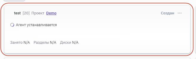

  • Флажок "Установить Агент автоматически" — после нажатия кнопки Сохранить Контроллер подключится к машине по SSH/SMB с помощью предоставленных ключей доступа. Для ручной установки Агента нужно снять флажок "Установить Агент автоматически" и нажать Сохранить. Подробная информация по работе с Агентом приведена в п. Установка Агента.
  • Флажок "Игнорировать неподдерживаемые конфигурации" позволяет настраивать и запускать задания для источников и приёмников, которые не прошли проверку на совместимость. Например, при активации данного параметра на источнике можно будет мигрировать машины с ОС Linux и ядром 2.6.32 на приёмник с дисками, подключёнными к шине VirtIO. При включении данного параметра из интерфейса Контроллера пользователь должен ознакомиться с предупреждением и согласиться с тем, что работа с неподдерживаемыми конфигурациями может привести к различным сбоям в процессе миграции (рисунок 18).
Рисунок 18 — Предупреждение о неподдерживаемой конфигурации

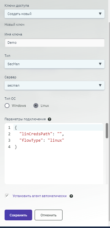

Если на предыдущем шаге был выбран ключ с типом SecMan, то при выборе автоматической установки Агента в этом же окне отобразятся дополнительные строки для SecMan. Здесь необходимо выбрать сервер, предоставленный администратором и нажать кнопку Сохранить (рисунок 19).
Рисунок 19 — Создание ключа доступа типа SecMan
После этого откроется всплывающее окно для заполнения SecMan, в котором необходимо ввести логин и пароль подключения к серверу, а также пароль OTP, действительный только для одного сеанса аутентификации (рисунок 20). Все данные необходимо уточнять у администратора Комплекса.
Рисунок 20 — Заполнение формы для подключения к серверу

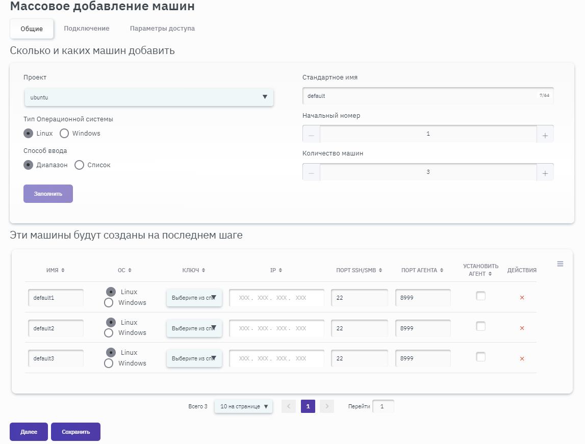

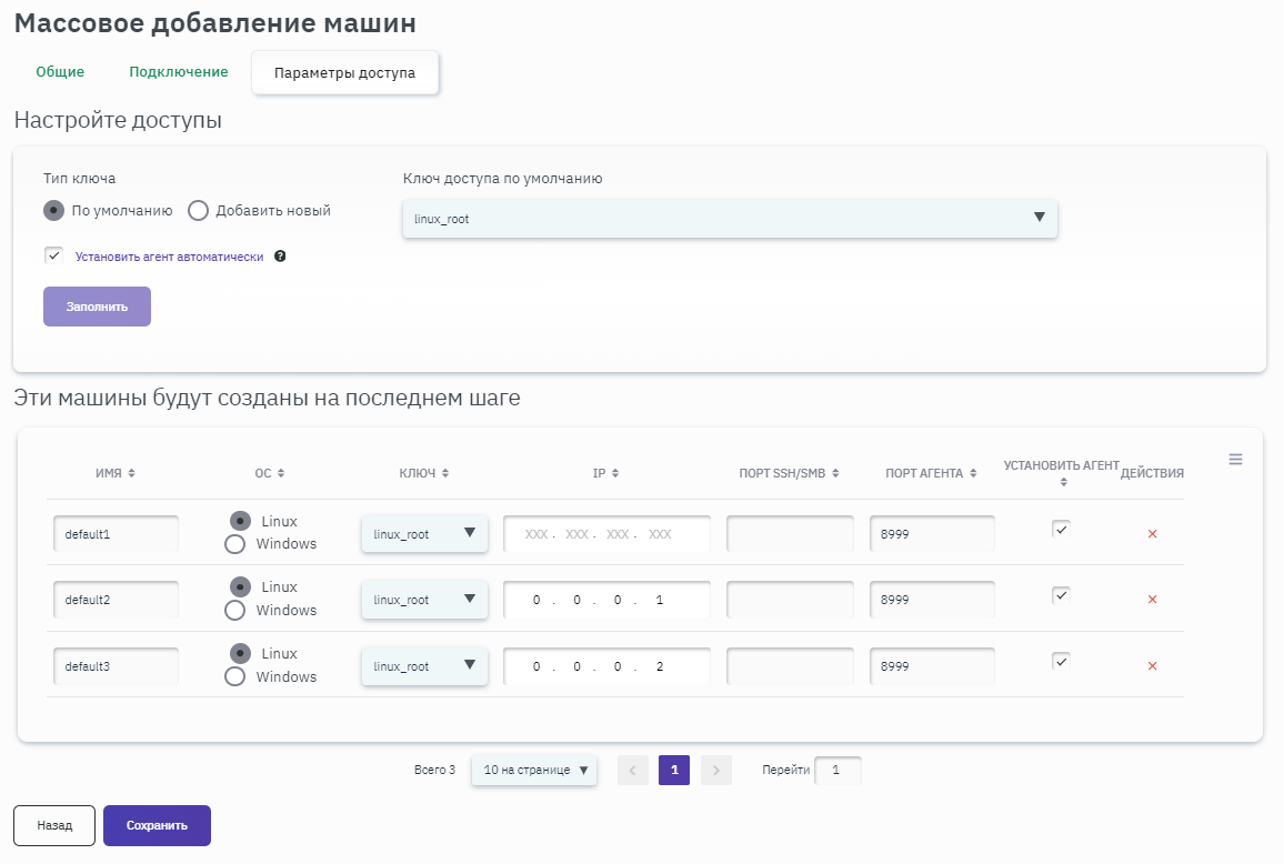

  1. Массовый — чтобы создать сразу несколько машин, нужно нажать кнопку + Добавить несколько. Откроется форма на вкладке "Общие", как на рисунке 21.
Рисунок 21 — Добавление нескольких машин. Вкладка "Общие"
В форме добавления нескольких новых машин необходимо либо выбрать проект, тип ОС и задать общую часть наименования (стандартное имя), начальный номер для присвоения имен в интерфейсе РОСА Миграция и количество машин, либо ввести имён машин списком — для этого в строке "Способ ввода" нужно выбрать параметр "Список". После этого следует нажать кнопку Заполнить — соответствующие параметры появятся в списке "Эти машины будут созданы на последнем шаге". В получившемся списке можно указать ключи доступа для машин, а также установить флажок в столбце "УСТАНОВИТЬ АГЕНТ".
Затем нужно нажать кнопку Далее. После того как откроется вкладка "Подключение" можно указать необходимые IP-адреса и порты, если они отличаются от значений по умолчанию, а также перепроверить ключи доступа и установку агента. После повторного нажатия кнопки Заполнить параметры списка машин актуализируются (рисунок 22).
Рисунок 22 — Добавление нескольких машин. Вкладка "Подключение"
Затем нужно нажать кнопку Далее. В открывшейся вкладке "Параметры доступа" можно выбрать общий ключ доступа и установить агенты на все машины списка, если это не было выполнено на предыдущих вкладках. Вновь нажать кнопку Заполнить — список машин актуализируется (рисунок 23).
Рисунок 23 — Добавление нескольких машин. Вкладка "Параметры доступа"
Затем нужно нажать кнопку Сохранить. Если была выбрана установка Агентов автоматически, появится предупреждение об установке Агентов, следует нажать ОК.

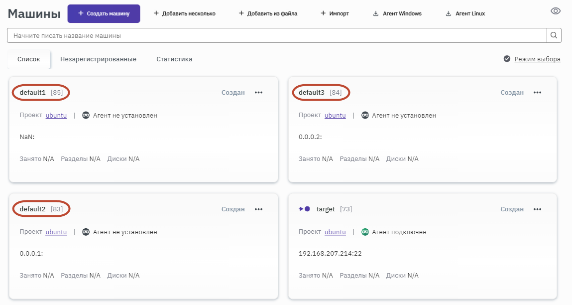

Новые машины появятся в общем списке машин (рисунок 24).
Рисунок 24 — Несколько добавленных машин

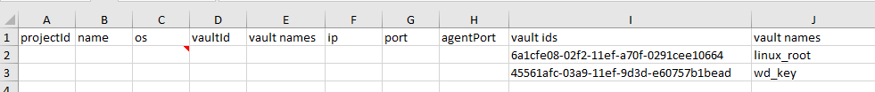

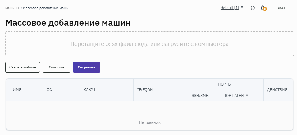

  1. Из файла — чтобы использовать для добавления подготовленный файл со списком параметров машин, нужно нажать кнопку + Добавить из файла. Откроется форма, как на рисунке 25.
Рисунок 25 — Добавление машин при помощи xlsx-файла
Пользователь может скачать шаблон в формате xlsx-таблицы для самостоятельного заполнения параметров добавляемых машин (рисунок 26).
Рисунок 26 — Шаблон для добавления машин из файла
Следует указать необходимую информацию о машинах и загрузить этот файл на Контроллер:
  • projectid — индивидуальный номер проекта, предварительно добавленного в Комплекс;
  • name — название машины для отображения в интерфейсе Комплекса;
  • os — тип операционной системы (далее – ОС) (Windows/Linux);
  • vaultId — индивидуальный номер ключей доступа, предварительно добавленных в Комплекс;
  • vault names — название ключа доступа;
  • ip — статический адрес добавляемой машины;
  • port — порт удаленного подключения к машине;
  • agentPort — порт, на котором слушает Агент.

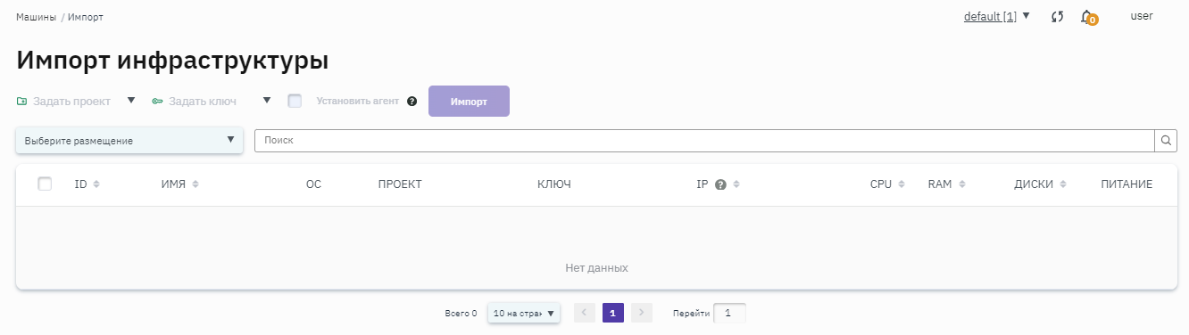

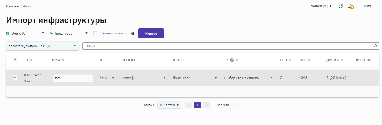

  1. Импорт — чтобы интегрировать объекты инфраструктуры из VMware vSphere для функциональных возможностей автоматизации, сценарий "Импорт" позволяет пользователям импортировать виртуальные машины (далее – ВМ), данные о подключенных сетях, дисках и других ресурсах, создавая соответствующие объекты в Контроллере (машины). Нужно нажать + Импорт, и откроется форма (рисунок 27).
Рисунок 27 — Импорт инфраструктуры
Для того чтобы выполнить импорт машин, нужно выбрать платформу, заполнить необходимые параметры — отобразится список всех машин, доступных для импорта согласно указанным условиям. Далее опционально отметить флажком "Установить агент" и нажать кнопку Импорт (рисунок 28).
Рисунок 28 — Настройка импорта инфраструктуры
В списке машин появится машина со статусом "Создан".

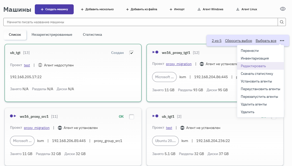

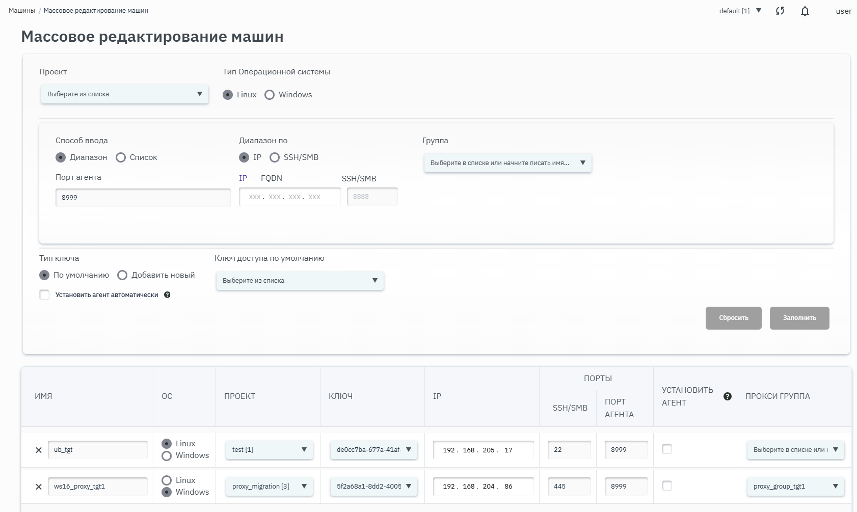

Массовое редактирование машин
В разделе "Машины" предусмотрена возможность массового редактирования машин.

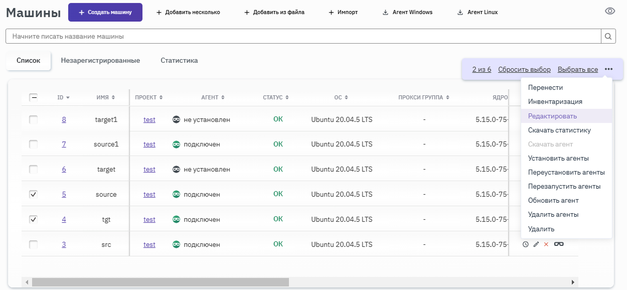

Для этого нужно выбрать необходимые машины, нажать на пиктограмму 3 точки и выбрать "Редактировать" (рисунок 29).
Рисунок 29 — Режим выбора машин для редактирования
В открывшейся форме редактирования (рисунок 30) можно изменить проект, к которому относятся машины, установить Агенты, определить ключи доступа, назначить прокси-группу.
Рисунок 30 — Форма массового редактирования машин
