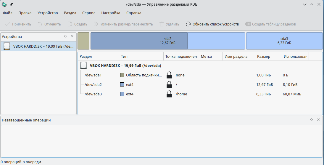

Диспетчер разделов KDE
Диспетчер разделов KDE — стандартный графический инструмент для управления разделами в среде KDE. Он предоставляет удобный интерфейс для выполнения операций над разделами, включая создание, удаление, изменение размеров и перемещение. Диспетчер разделов поддерживает все основные типы файловых систем, используемых в Unix-подобных системах.
Рисунок 69 – Диспетчер разделов KDE
Для перехода к приложению нужно войти в "Главное меню Системы Утилиты Диспетчер разделов KDE" (рисунок 79).
Диспетчер разделов KDE предоставляет следующие основные функции:
  • просмотр информации о дисках и разделах: о размере, файловой системе и свободном месте;
  • создание новых разделов с выбором файловой системы;
  • удаление разделов;
  • изменение размеров разделов без потери данных, если файловая система поддерживает такие операции;
  • форматирование разделов в различные файловые системы, такие как ext4, xfs, btrfs и другие;
  • присвоение меток разделам для удобства их идентификации.
Практические инструкции по работе с** **Диспетчером разделов KDE:
  1. Для создания нового раздела нужно:
  • выбрать диск, на котором будет создан новый раздел;
  • в верхнем навигационном меню программы перейти в "Раздел ⟶ Создать";
  • задать тип раздела (например, основной или логический) и размер раздела;
  • выбрать файловую систему для нового раздела, например, ext4;
  • при необходимости задать метку раздела;
  • нажать на кнопку Применить, чтобы подтвердить создание нового раздела. Изменения будут применены только после подтверждения.

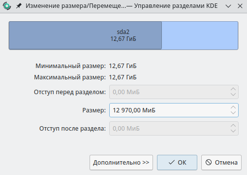

  1. Для изменения размера раздела нужно:
  • выбрать раздел, который необходимо изменить;
  • по нажатию правой кнопкой мыши на разделе выбрать кнопку Изменить размер;
  • в открывшимся окне ввести новый желаемый размер раздела (рисунок 70);
  • нажатием на кнопку ОК сохранить все внесенные изменения;
Рисунок 70 - Изменение размера раздела в Диспетчере разделов KDE

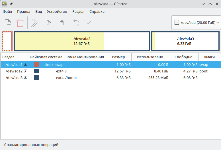

GParted
GParted — это мощный и гибкий графический инструмент для управления разделами жесткого диска. Он поддерживает широкий спектр файловых систем и позволяет выполнять разнообразные операции с дисками и разделами, такие как создание, удаление, изменение размера и перемещение разделов. GParted особенно полезен для сложных задач по переразметке дисков и работает в среде GNOME.
GParted позволяет просматривать и отменять действия до их применения. Также можно видеть все запланированные изменения в журнале перед их окончательной реализацией.

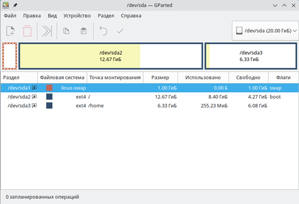

Рисунок 71 – Приложение GParted
Для перехода к приложению нужно войти в "Главное меню Системы → Все приложения → GParted". После запуска GParted открывается основной интерфейс программы (рисунок 71):
  • Меню выбора диска: в верхнем правом углу в выпадающем списке можно выбрать нужный диск, если у вас несколько физических дисков.
  • Основное окно, в котором отображаются все разделы выбранного диска в виде графической схемы.
  • Информация о разделе: под схемой отображается информация о выделенном разделе: его файловая система, размер, статус (занятое и свободное место), а также метка.
