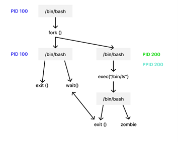

Типичный процесс в Linux-подобной ОС может быть представлен схемой (рисунок 72).
Рисунок 72 - Схема жизненного цикла процесса в ОС
Этапы состоят из следующих шагов:
  1. процесс /bin/bash клонирует себя системным вызовом fork();
  2. при этом создается клон /bin/bash с новым PID (идентификатор процесса) и PPID, равный PID родителя;
  3. клон выполняет системный вызов exec с указанием на исполняемый файл и заменяет свой код кодом исполняемого файла (родительский процесс при этом ждет завершения потомка wait());
  4. если по каким-то причинам потомок завершил свою работу, а родительский процесс не смог получить об этом сигнал, то данный процесс (потомок) не освобождает занятые структуры ядра и состояние процесса становиться zombie.

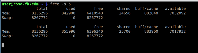

Чтобы постоянно отображать информацию о памяти на экране, нужно вызвать free с параметром -s(--seconds), за которым следует число, определяющее задержку.
Например, чтобы выдавать информацию о памяти каждые пять секунд, необходимо выполнить (рисунок 73):
free -s 5
Рисунок 73 - Вывод команды free -s 5
Команда free будет продолжать отображать результат, пока не будет нажата комбинация клавиш Ctrl+C, что похоже на поведение команды watch.

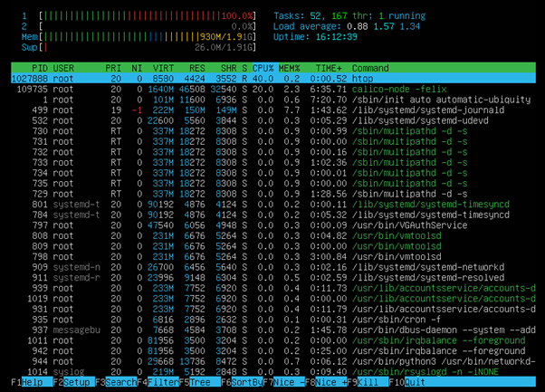

Команду htop можно запускать с правами обычного пользователя (рисунок 74):
htop
Также команду htop можно запускать и с привилегиями суперпользователя:
sudo htop
Рисунок 74 - Вывод команды htop

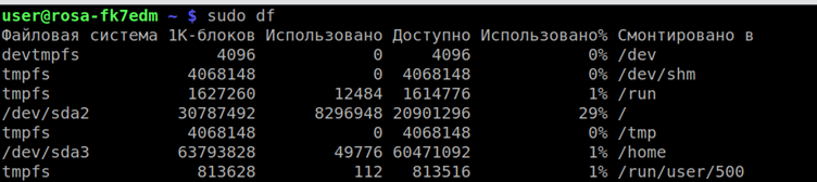

Команда df (disk free) используется для отображения информации о файловых системах, подключённых к Системе, включая их общий объём, использованное и свободное пространство, а также точки монтирования.
Базовый вызов команды (рисунок 75):
sudo df
Рисунок 75 - Вывод команды df

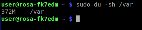

  • -s – отображает только общий размер указанного каталога, а не подкаталогов (рисунок 76):
sudo du -sh /var
Рисунок 76 - Вывод команды du -sh /var

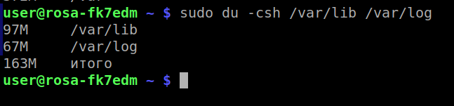

  • -c – указывает команде du** **сообщать общую сумму, если требуется получить объединенный размер двух или более каталогов (рисунок 77):
sudo du -csh /var/log /var/lib
Рисунок 77 - Вывод команды du -csh /var/lib /var/log

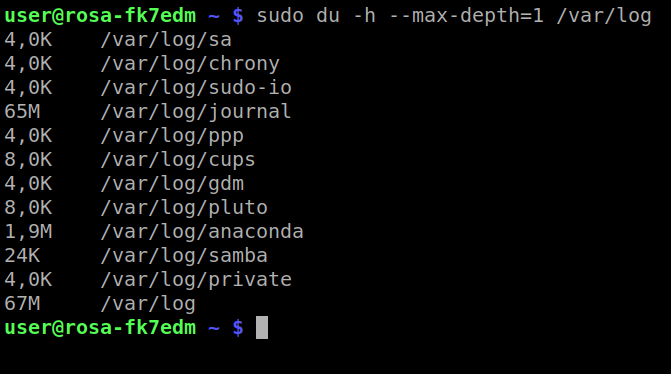

  • --max-depth – отображает использование диска подкаталогами n-уровня с указанием уровня подкаталогов, например, чтобы получить отчет о каталогах первого уровня, используют (рисунок 78):
sudo du -h --max-depth=1 /var/log
Рисунок 78 - Вывод команды du -h --max-depth=1 /var/log

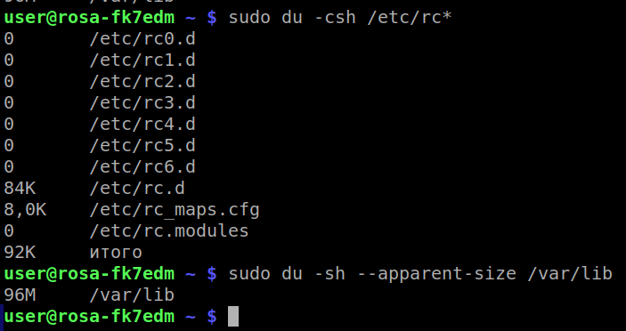

  • --apparent-size – по умолчанию утилита du повторно использует дисковое пространство, используемое каталогом или файлом; чтобы узнать очевидный размер файла (фактический объем данных в файле), используют переключатель (рисунок 79):
sudo du -sh --apparent-size /var/lib
Рисунок 79 - Вывод команды sudo du -sh --apparent-size /var/lib
du также позволяет использовать шаблон оболочки. Например, чтобы получить размер всех каталогов из /etc, начинающихся с "rc", нужно выполнить:
sudo du -csh /etc/rc*
