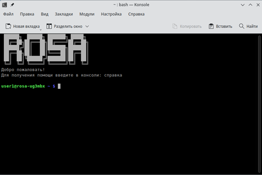

Для того чтобы открыть эмулятор командной строки в графическом режиме работы ОС, следует перейти в "Меню приложений → Konsole" (рисунок 1).
Рисунок 1 - Интерфейс окна Konsole
Интерфейс окна Konsole включает:
  • Меню, в котором располагаются различные команды и опции, позволяющие настроить терминал, а также дополнительные опции позволяющие взаимодействовать с другими программами.
  • Панель инструментов, содержащая кнопки для выполнения действий, таких как создание новой вкладки, разделение окна, копирование и вставка, а также поиск по терминалу.
  • Основная часть окна представляет собой область вывода, в которой отображается результат выполнения команд, текстовый вывод и другая информация.
