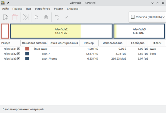

  1. Для определения раздела с установленной Системой выполнить следующие действия:
  • открыть программу GParted (в Live-образах ОС РОСА "ХРОМ" она включена по умолчанию, подробнее о работе с программой см. раздел 3.7.4). При использовании другого дистрибутива установить GParted по необходимости;
  • определить раздел с установленной ОС – раздел с точкой монтирования, например, /dev/sda2 (рисунок 2).
Рисунок 2 - Интерфейс программы GParted
