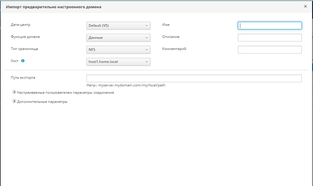

  4. Укажите "Имя" домена хранения (рисунок 143).
  5. Из выпадающих списков выберите "Функцию домена" и "Тип хранилища".
  6. Выберите "Хост".
Рисунок 143 ‒ Импорт домена хранения
Примечание — Подключение к домену осуществляется через выбранный хост, а не напрямую из виртуализированного ЦУ. Таким образом, должен существовать как минимум один активный хост, присоединённый к выбранному дата-центру. До начала настройки домена у всех хостов должен быть доступ к устройству хранения.

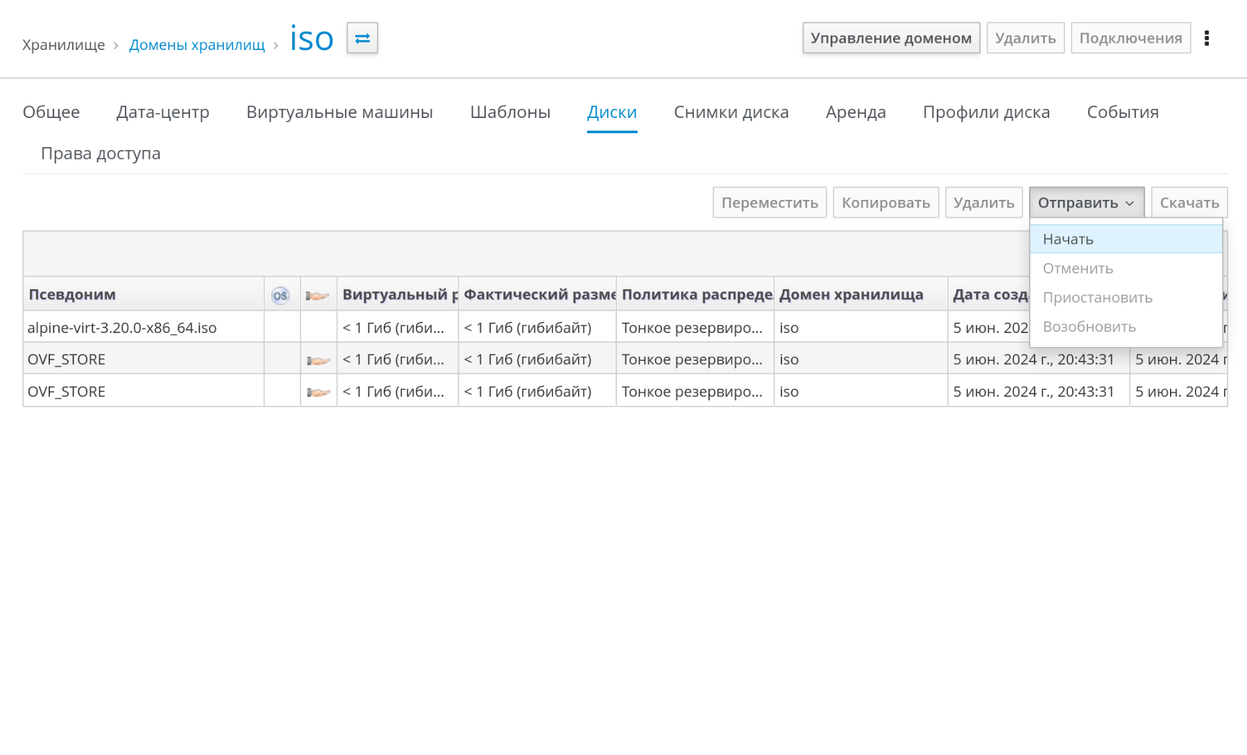

  1. Нажмите "Хранилище → Домены хранилищ → ISO → Диски" (рисунок 144).
Рисунок 144 ‒ "Хранилище → Домены" хранилищ → ISO, вкладка
  1. В меню нажмите Отправить и выберите "Начать" (рисунок 145).

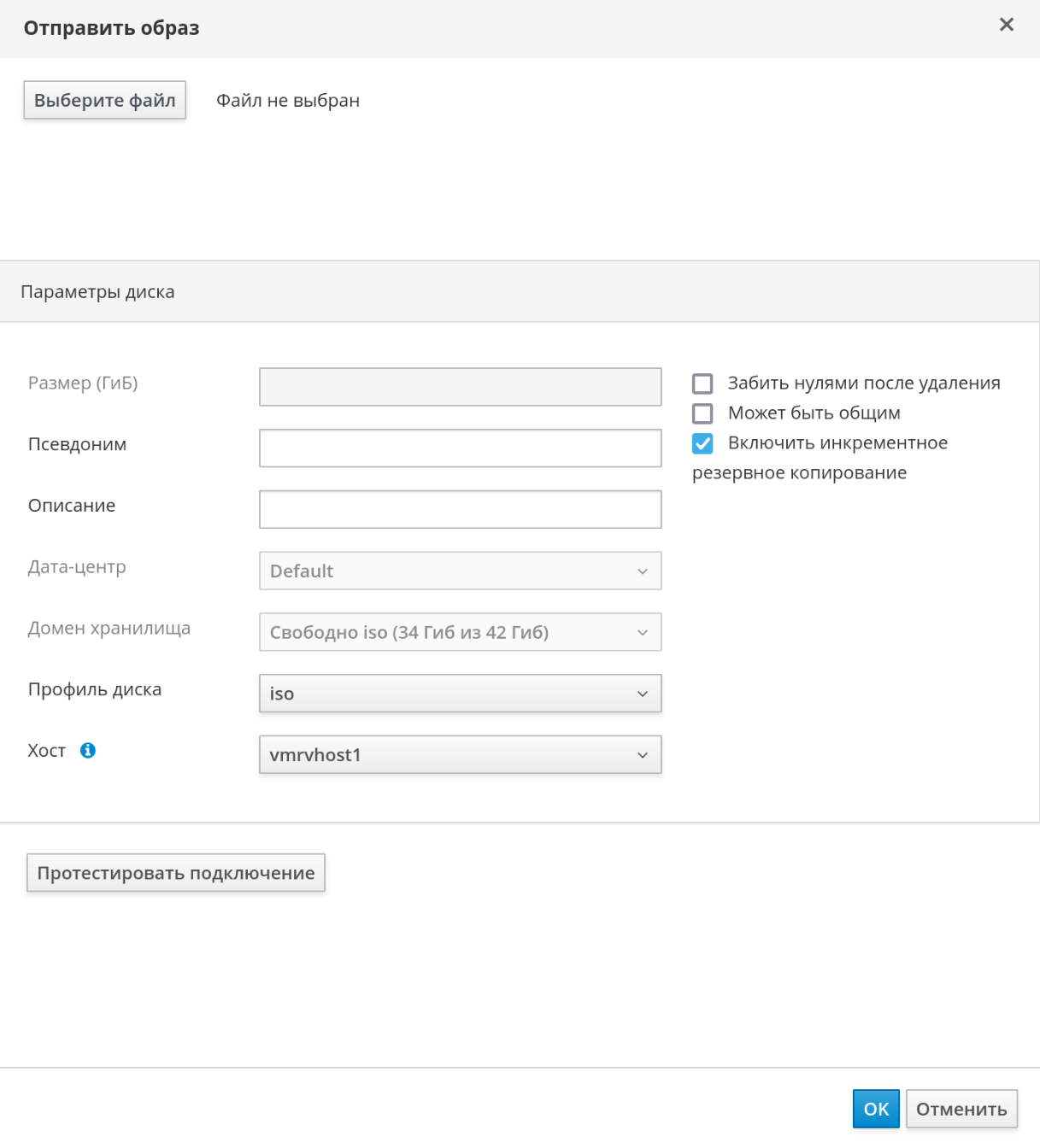

  1. Нажмите Выберите файл и выберите образ для загрузки в домен (рисунок 146).
Рисунок 146 ‒ Выбор файла с образом диска для отправки в домен
  1. Заполните поля "Параметры диска".
  2. Нажмите OK.
Статус загрузки образа в домен отображается с помощью индикатора выполнения.
В меню по нажатию кнопки Отправить можно приостановить, отменить или возобновить отправку файлов.

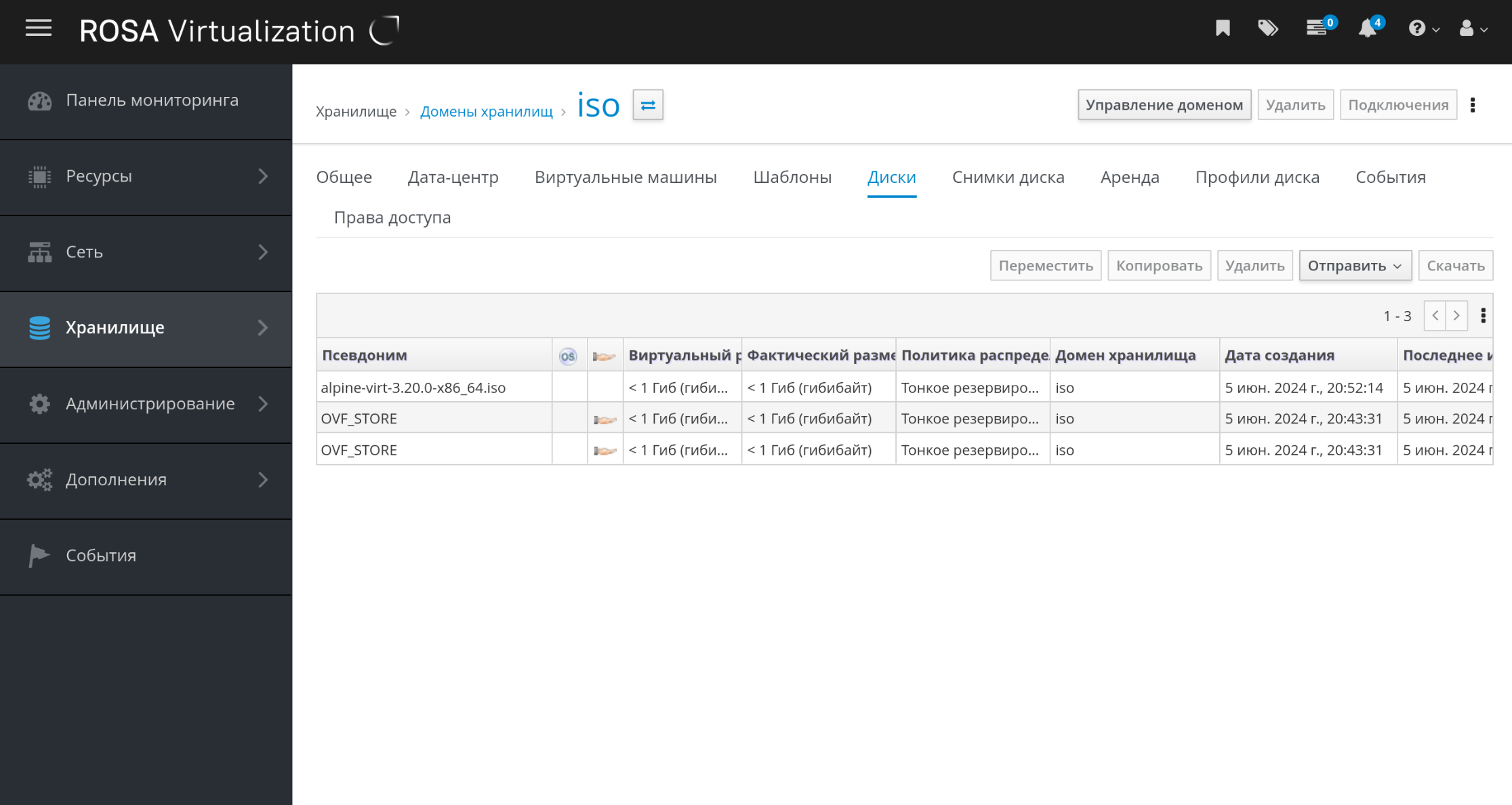

Разрушение домена хранения
Домен хранения, содержащий ошибки, не всегда возможно удалить посредством стандартной процедуры. Разрушение домена хранения принудительно удаляет домен из окружения.
Для разрушения домена хранения:
  1. Нажмите "Хранилище → Домены".
  2. Выберите домен хранилища, нажмите Больше действий и далее нажмите Разрушить - Picture 46.
  3. Установите флажок "Одобрить операцию".
  4. Нажмите OK.
