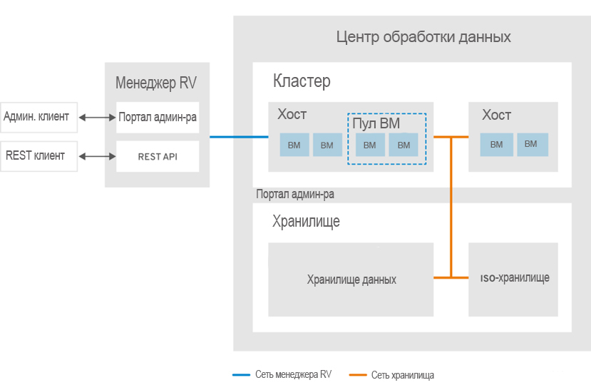

Дата-центр — это логический объект, определяющий набор ресурсов, используемых в конкретном окружении. "Дата-центр" считается контейнерным ресурсом, состоящим из логических ресурсов в виде кластеров и хостов, сетевых ресурсов в виде логических сетей и физических сетевых контроллеров, а также ресурсов хранения в виде доменов хранилищ.
Дата-центр может содержать несколько кластеров, каждый из которых может содержать несколько хостов. У дата-центров может быть несколько связанных с ним доменов хранилищ, а также дата-центр может поддерживать несколько виртуальных машин на каждом из своих хостов. В окружении системы виртуализации ROSA Virtualization может находиться несколько дата-центров. При этом инфраструктура дата-центров позволяет управлять ими отдельно друг от друга (рисунок 73).
Все дата-центры управляются средствами одного Портала администрирования.
Рисунок 73 ‒ Дата-центры

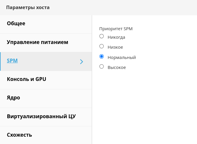

Роль диспетчера пула хранилища использует некоторые доступные ресурсы хоста. Параметр приоритета SPM для хоста изменяет возможность присвоения хосту роли SPM, таким образом хосту с высоким приоритетом SPM эта роль будет присвоена ранее хоста с низким приоритетом SPM. Критически важные виртуальные машины на хостах с низким приоритетом SPM не будут вынуждены конкурировать за ресурсы хоста с операциями диспетчера пула хранилища.
Приоритет SPM для хоста можно изменить на вкладке "SPM" в окне "Параметры хоста" (рисунок 74).
Рисунок 74 ‒ Параметры хоста

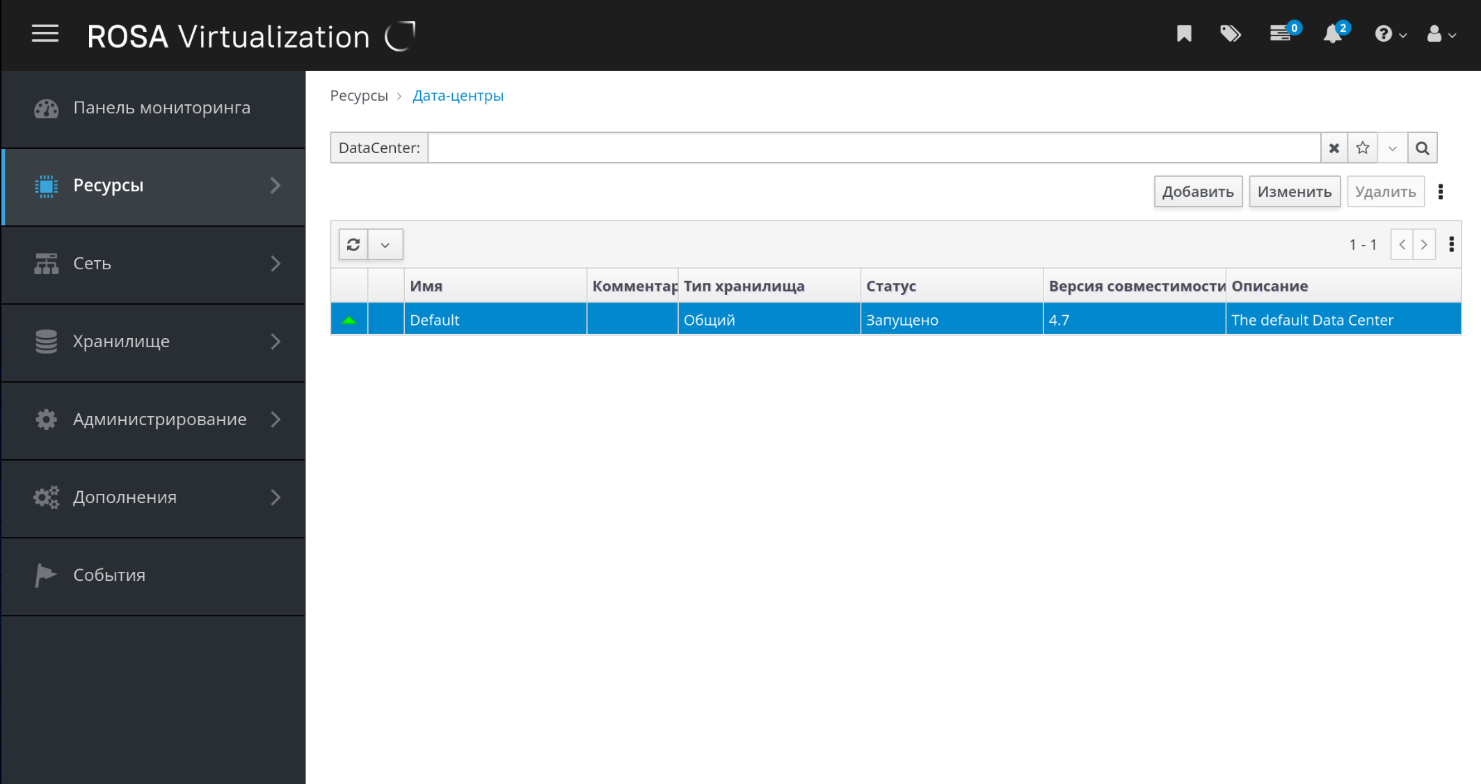

  1. Нажмите "Ресурсы → Дата-центры" (рисунок 75). Откроется окно со списком доступных дата-центров.
Рисунок 75 ‒ Форма "Ресурсы → Дата-центры"

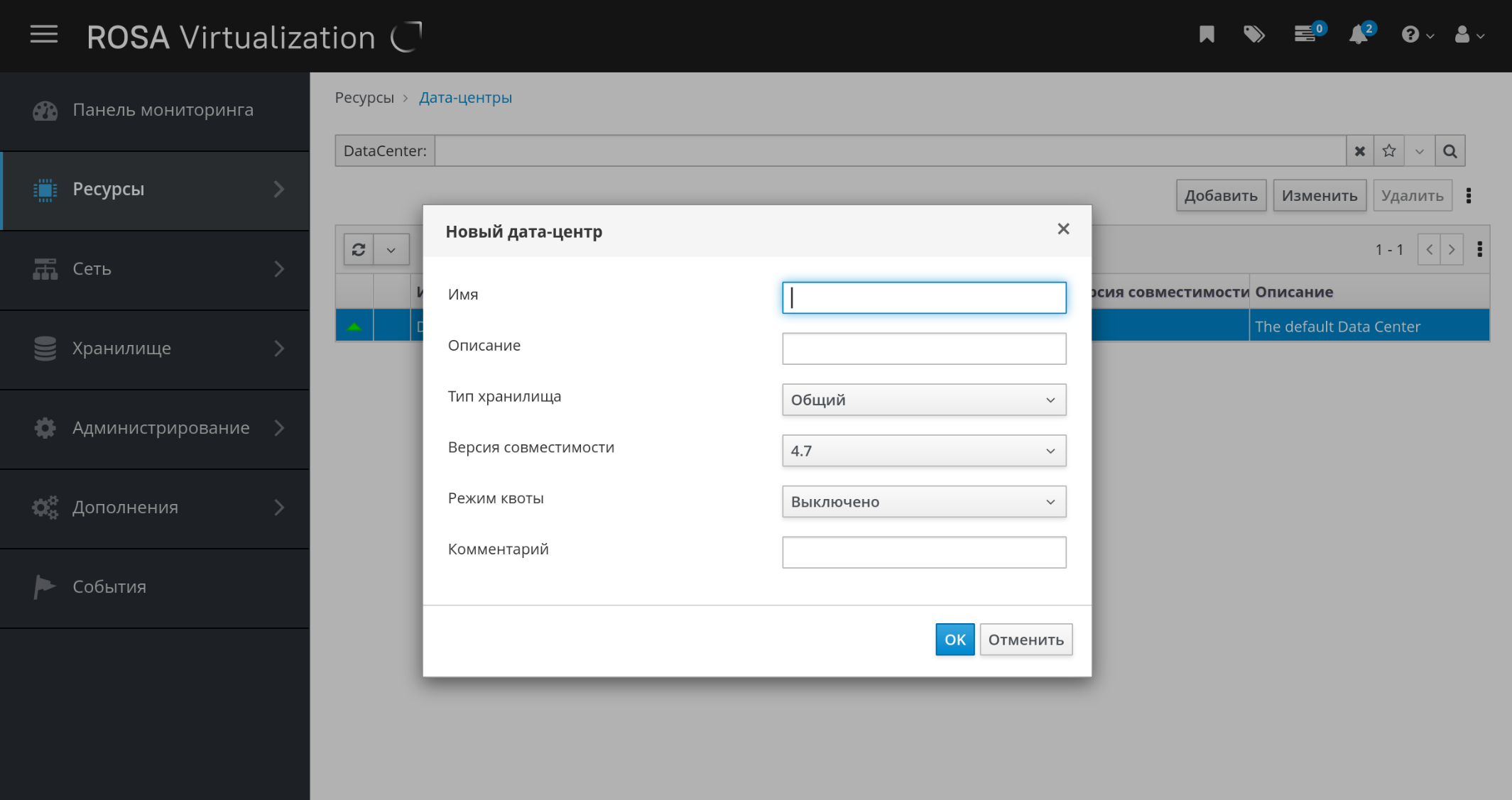

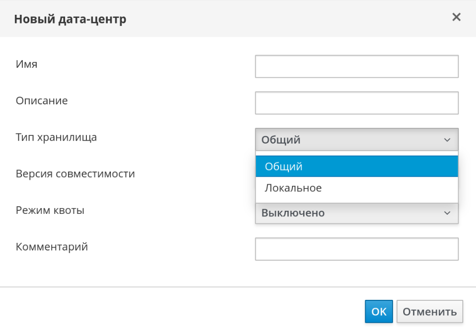

  2. В окне "Новый дата-центр" (рисунок 76) укажите "Имя" и "Описание" дата-центра.
Рисунок 76 ‒ Создание нового дата-центра

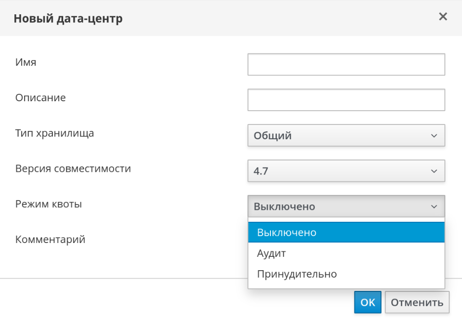

  1. В выпадающих меню выберите "Тип хранилища" (рисунок 77), "Версию совместимости" (рисунок 78) и "Режим квоты" (рисунок 79) дата-центра.
Рисунок 77 ‒ Новый дата-центр ‒ Тип хранилища
Рисунок 78 ‒ Новый дата-центр ‒ Версия совместимости
Рисунок 79 ‒ Новый дата-центр ‒ Режим квоты

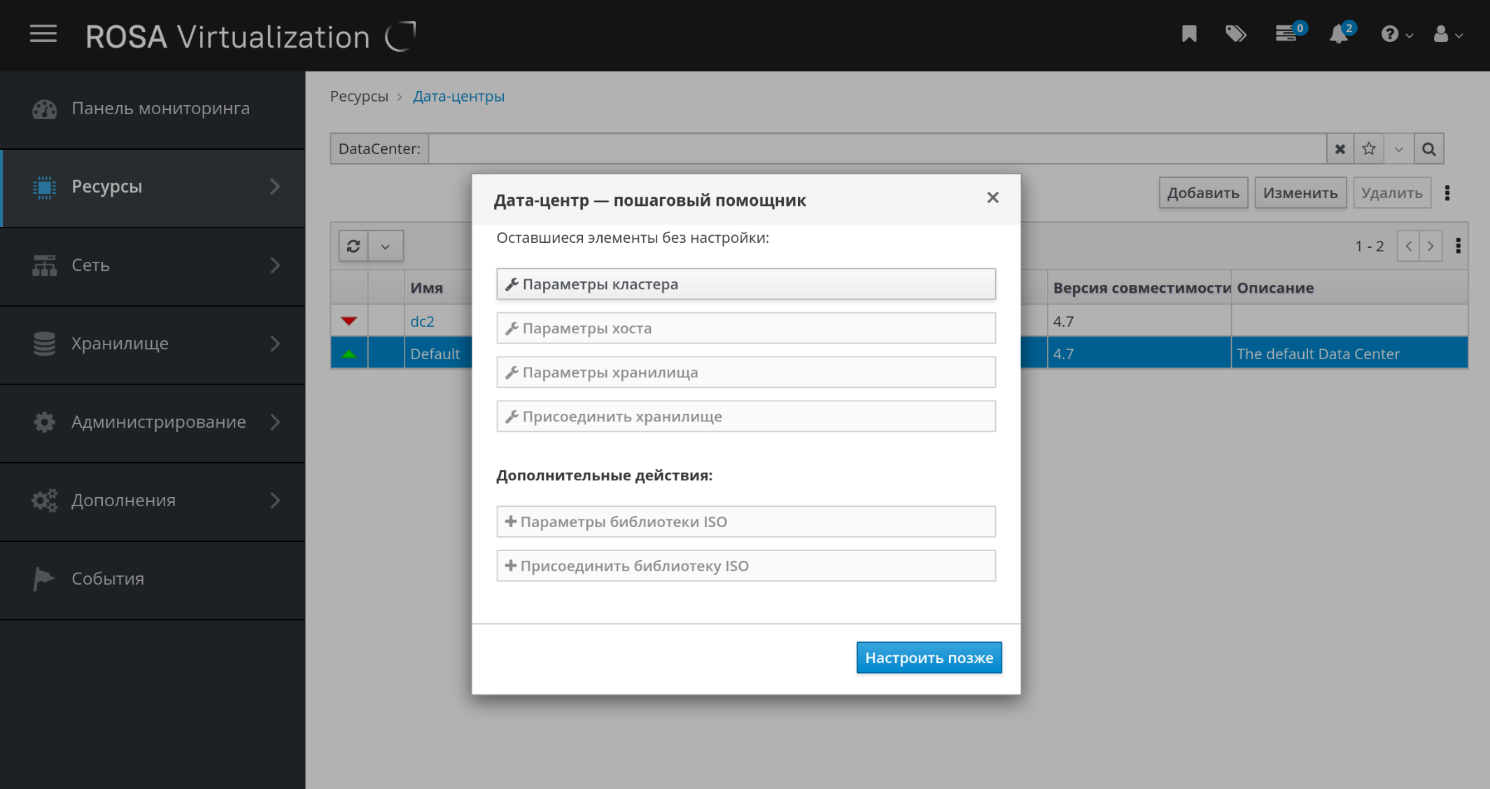

  1. Для создания дата-центра нажмите OK и перейдите в окно "Дата-центр — пошаговый помощник" (рисунок 80).
Рисунок 80 ‒ Окно "Дата-центр" — пошаговый помощник
  1. В окне пошагового помощника присутствует список объектов дата-центра, которые необходимо настроить. Настройте их или отложите настройку, нажав на кнопку Настроить позже. Возобновить процесс настройки можно, выбрав дата-центр и перейдя по пунктам меню пиктограммы "Больше действий" → "Пошаговый помощник" - Picture 23.

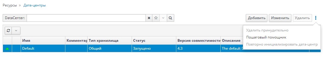

  1. Нажмите "Ресурсы → Дата-центры" и выберите нужный дата-центр (рисунок 81).
  2. Убедитесь в том, что любые домены хранилищ, присоединённые к дата-центру, находятся в режиме обслуживания.
  3. Нажмите пиктограмму "Больше действий" , затем пункт "Повторно инициализировать дата-центр" - Picture 26.
  4. В окне "Повторная инициализация дата-центра" располагается список всех доступных (отсоединённых, в режиме обслуживания) доменов хранилищ. Установите флажок для домена хранилища, добавляемого в дата-центр.
  5. Установите флажок "Подтвердить операцию".
  6. Нажмите OK.
Рисунок 81 ‒ Повторная инициализация дата-центра

  1. Выберите раздел "Ресурсы → Дата-центры", и выберите дата-центр, который нужно удалить.
  2. Нажмите на пиктограмму "Больше действий" и далее Принудительно удалить - Picture 21.
  3. Установите флажок "Одобрить операцию".
  4. Нажмите OK.

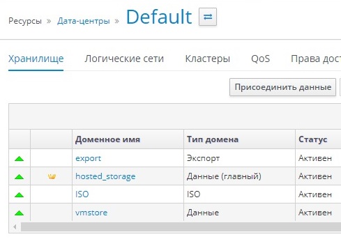

  2. Нажмите на название дата-центра, чтобы открыть подробные сведения.
  3. Перейдите на вкладку "Хранилище" (рисунок 83), чтобы просмотреть список доменов, уже присоединённых к дата-центру.
  4. Нажмите Присоединить данные.
  5. Установите флажок напротив домена данных, который нужно присоединить к дата-центру (при необходимости выберите несколько доменов данных).
  6. Нажмите OK.
Рисунок 83 ‒ Добавление существующего домена данных к дата-центру
В результате домен данных будет присоединён к дата-центру и автоматически активирован.

  2. Нажмите на название дата-центра, чтобы открыть подробные сведения (рисунок 84).
Рисунок 84 ‒ Домены хранилища, присоединенные к дата-центру
  1. Перейдите на вкладку "Хранилище", чтобы просмотреть список доменов, уже присоединённых к дата-центру (рисунок 85).
