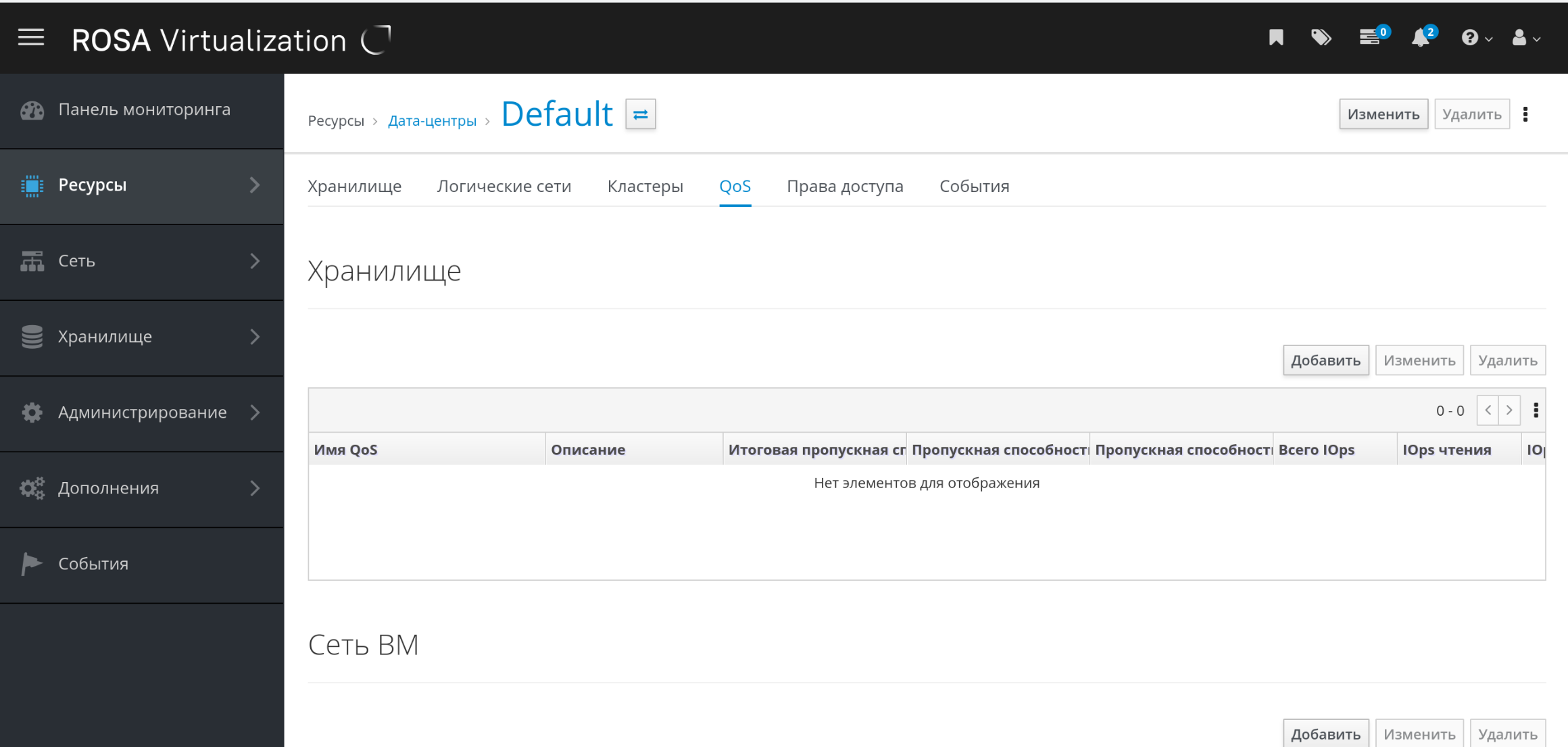

  1. Перейдите на вкладку QoS (рисунок 65).
Рисунок 65 ‒ Форма Дата-центры — вкладка QoS

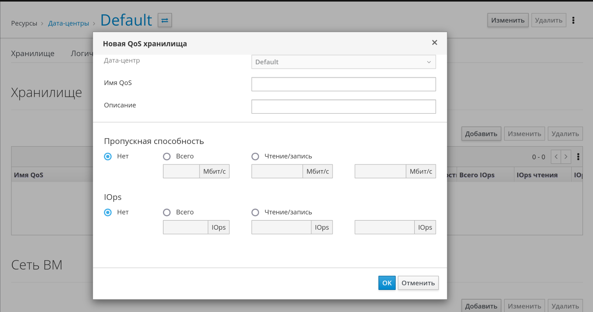

  1. В разделе "Хранилище" нажмите Добавить.
  2. Укажите "Имя QoS" и "Описание" (рисунок 66) для новой записи качества обслуживания.
Рисунок 66 ‒ Форма "Новая QoS хранилища"
  1. Укажите "Пропускную способность" качества обслуживания, отметив один из переключателей:
  • Нет.
  • Всего — укажите максимально разрешённую общую пропускную способность в поле "Мбит/сек".
  • Чтение/запись — укажите максимально разрешённую общую пропускную способность для операций чтения в левом поле "Мбит/сек" и максимально разрешённую общую пропускную способность для операций записи в правом поле "Мбит/сек".
  1. Укажите качество обслуживания ввода и вывода (IOps), отметив один из переключателей:
  • Нет.
  • Всего — укажите максимальное разрешённое число операций ввода и вывода в секунду в поле "IOps".
  • Чтение/запись — укажите максимальное разрешённое число операций ввода в секунду в левом поле "IOps" и максимальное разрешённое число операций вывода в секунду в правом поле "IOps".
  1. Нажмите OK.
В результате будет создана запись качества обслуживания для хранилища. После этого на основе этой записи можно создавать профили дисков в доменах хранилища данных, принадлежащих этому дата-центру.

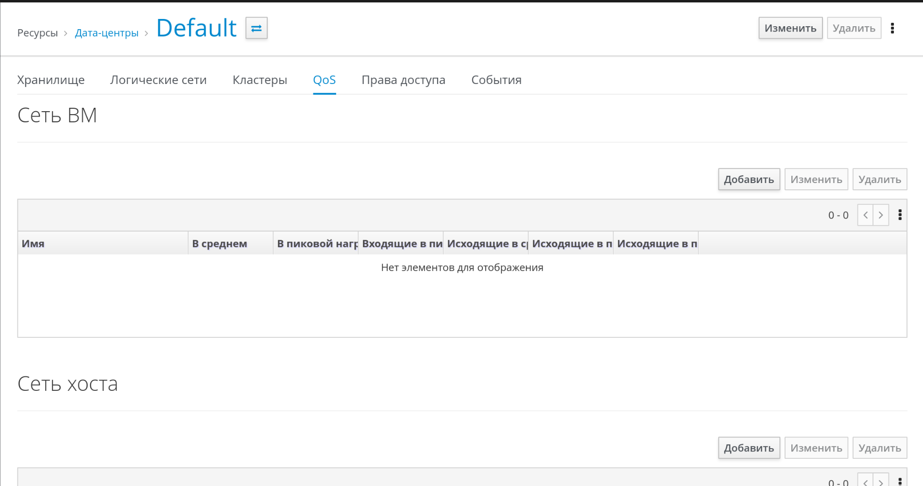

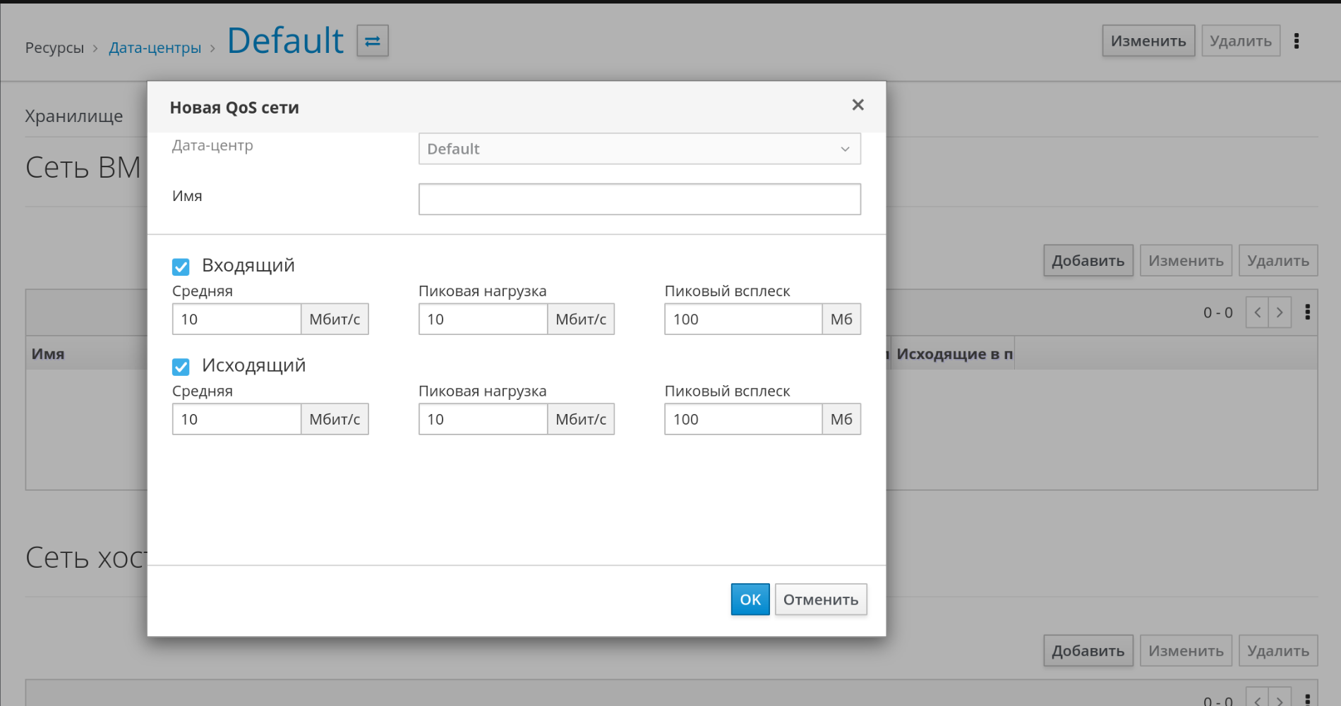

  4. В разделе "Сеть ВМ" нажмите Добавить (рисунок 67).
Рисунок 67 ‒ Добавление QoS для "Сеть ВМ"
  1. В окне "Новая QoS сети" ВМ введите "Имя" записи QoS сети ВМ (рисунок 68).
Рисунок 68 ‒ Новая QoS сети
  1. Укажите лимиты для "Входящего" и "Исходящего" сетевого трафика.
  2. Нажмите OK.
В результате будет создана запись QoS сети ВМ, которую может использовать контроллер сетевого интерфейса виртуальной сети.

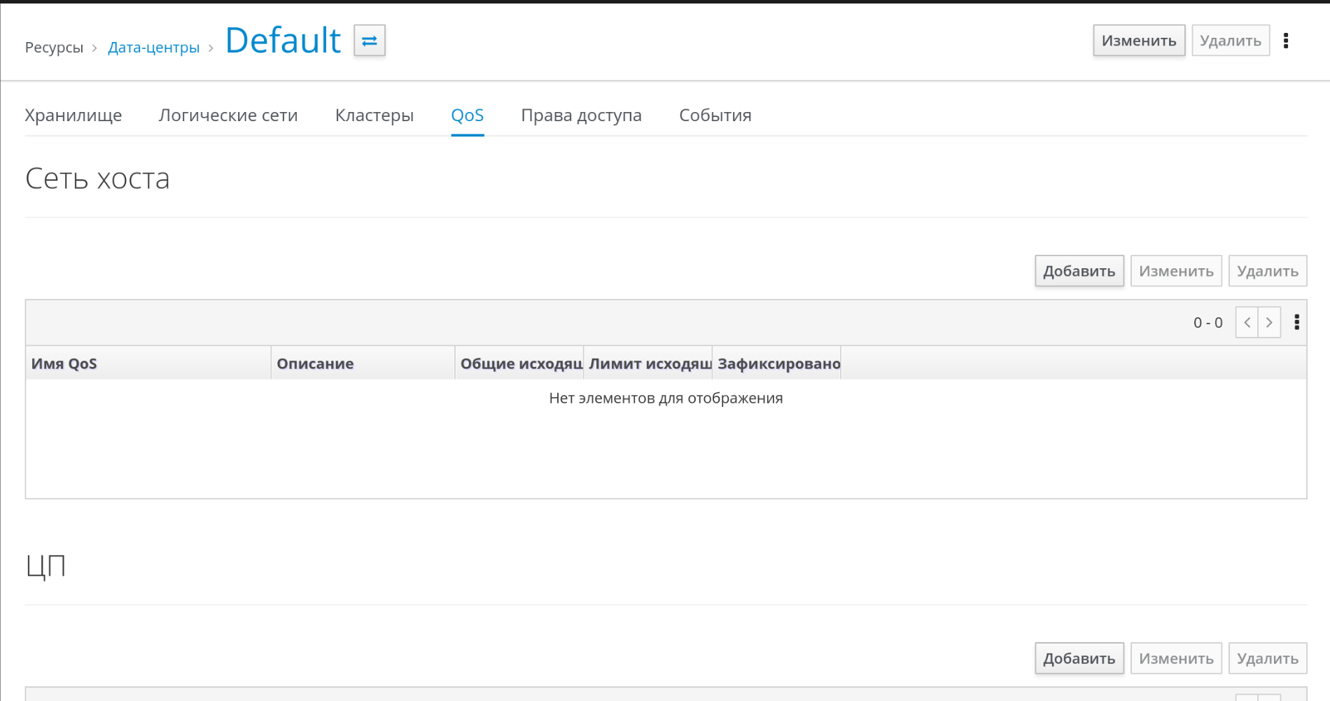

  4. В разделе "Сеть хоста" нажмите Добавить (рисунок 69).
Рисунок 69 ‒ QoS ‒ Сеть хоста

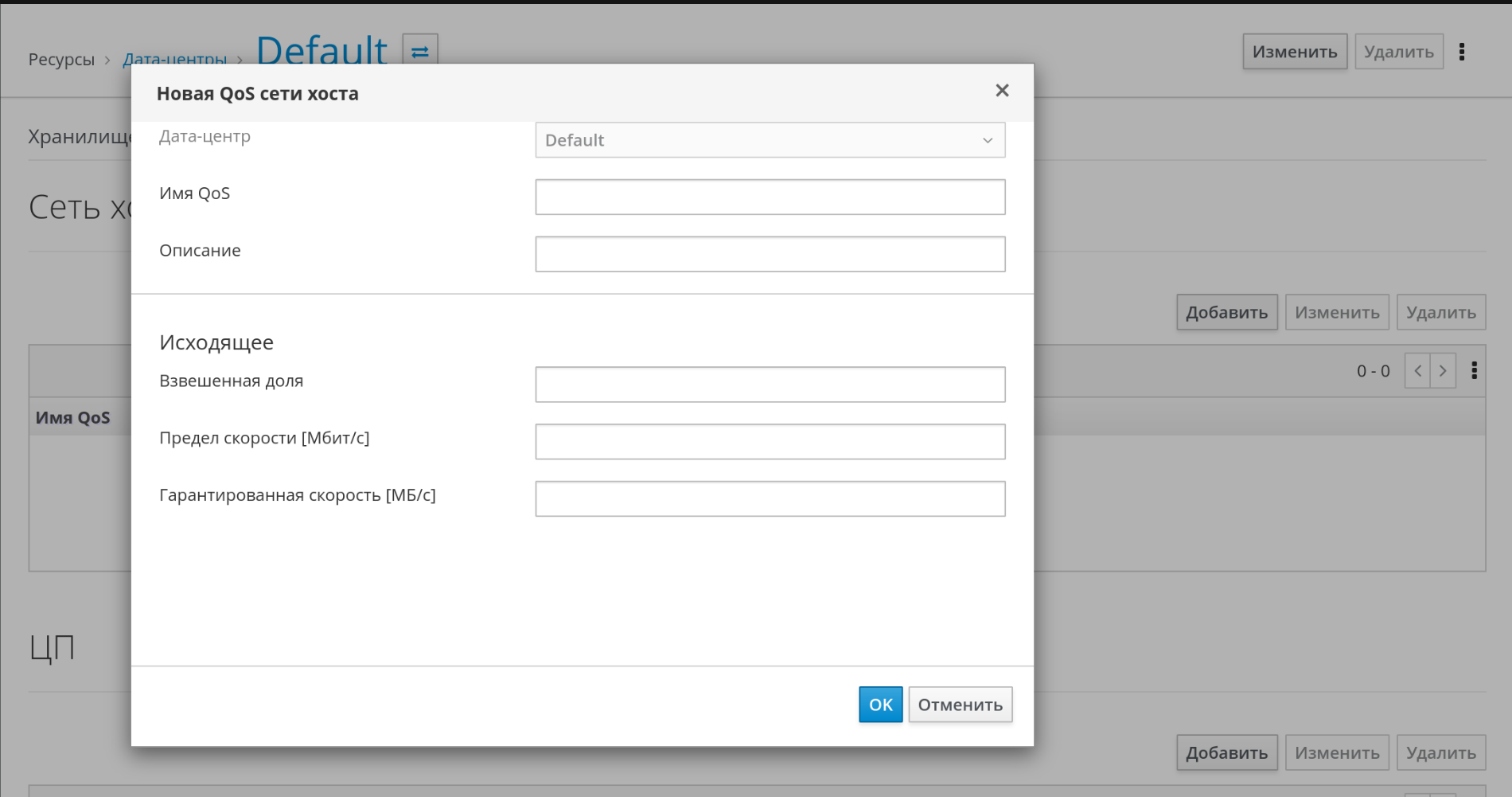

  1. В окне "Новая QoS сети хоста" введите "Имя QoS" и "Описание" для записи о качестве обслуживания (рисунок 70).
Рисунок 70 ‒ Форма Новая QoS сети хоста
  1. Укажите нужные значения "Взвешенной доли", "Предела скорости (Мбит/с)" и "Гарантированной скорости (МБ/с)".
  2. Нажмите OK.

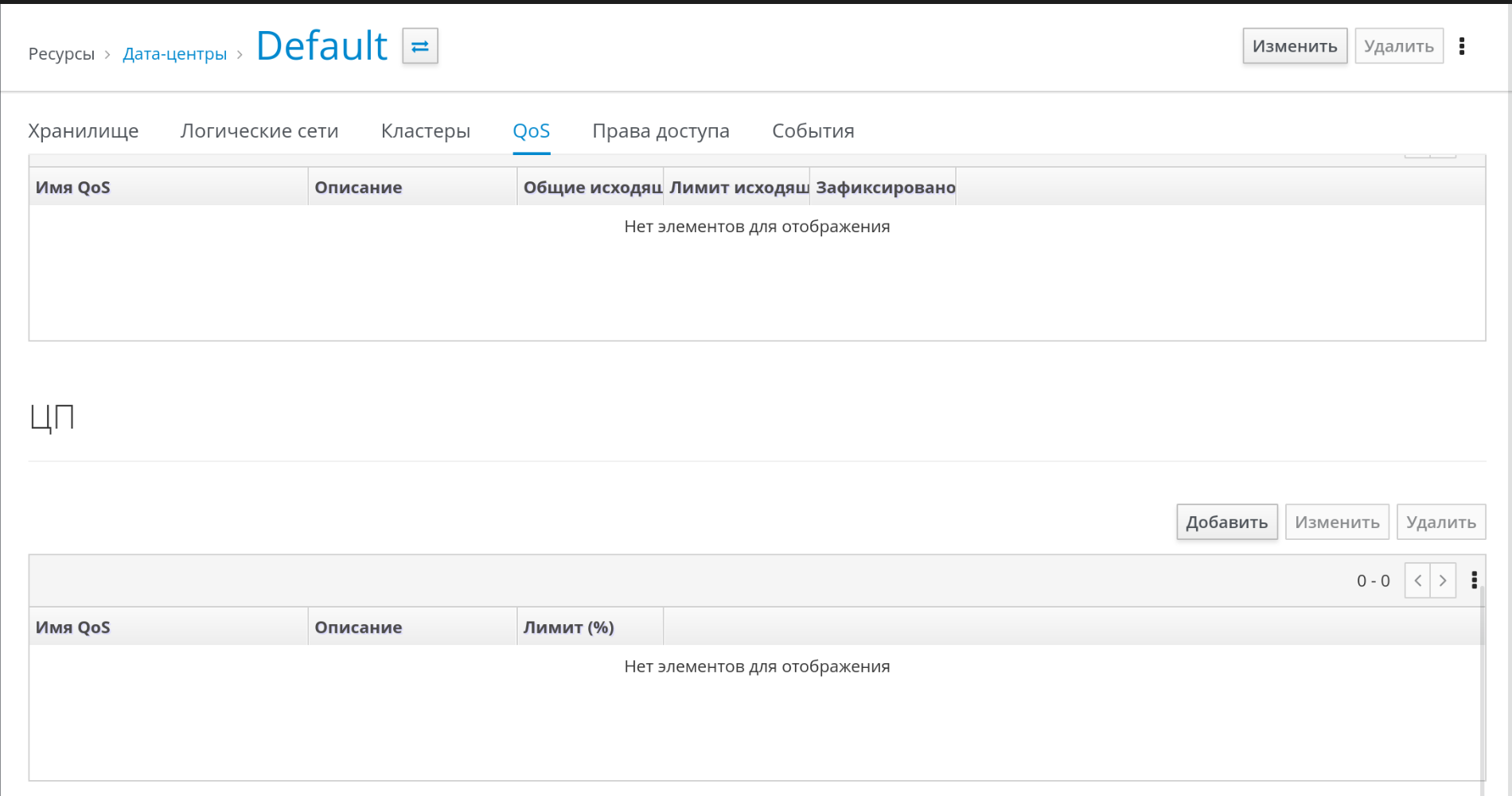

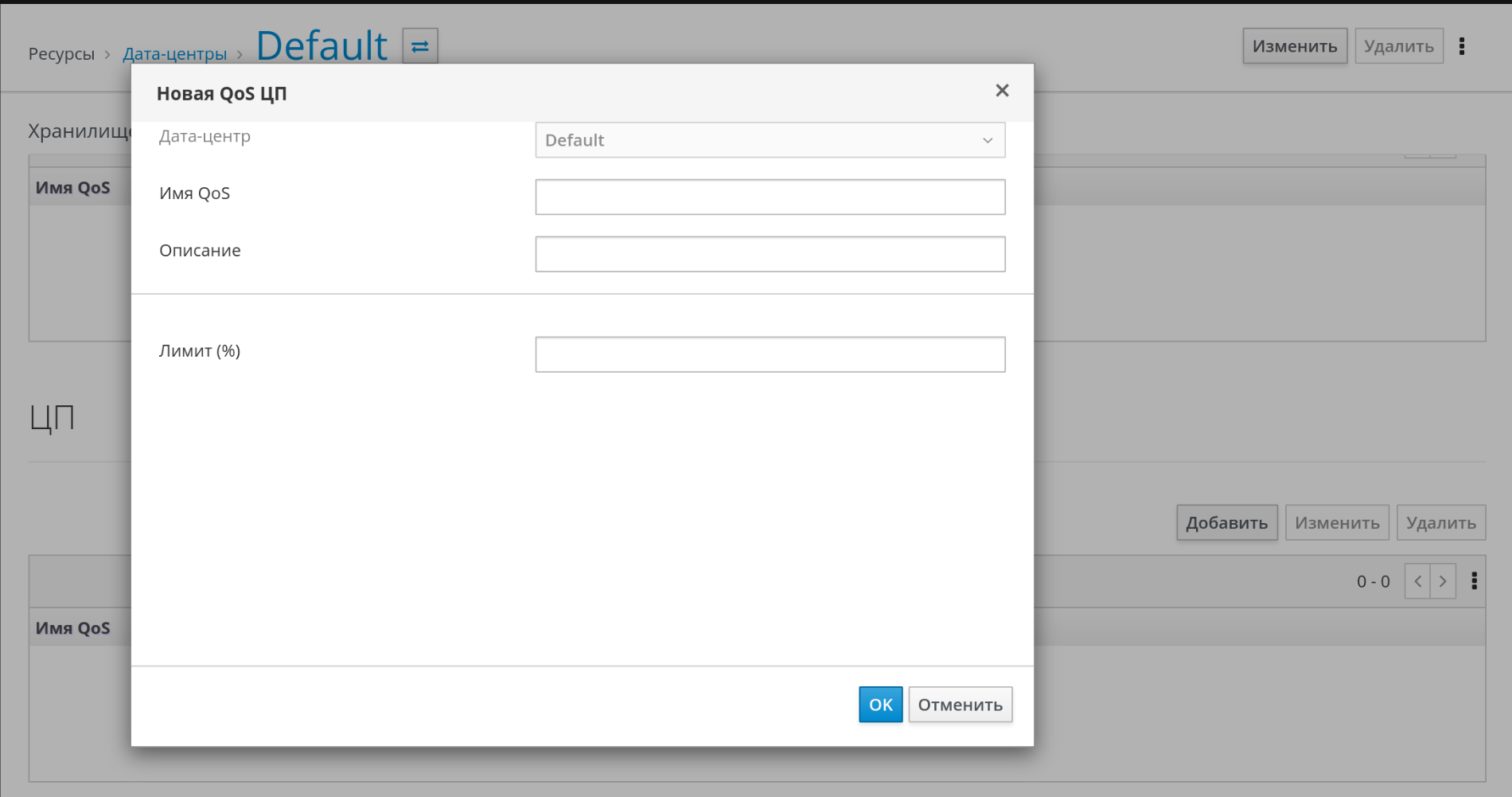

  4. В разделе "ЦП" нажмите Добавить (рисунок 71).
Рисунок 71 ‒ QoS ЦП
  1. В окне "Новая QoS ЦП" введите "Имя QoS" и "Описание" для записи о качестве обслуживания (рисунок 72).
Рисунок 72 ‒ Новая QoS ЦП
  1. В поле "Лимит (%)" введите максимальную вычислительную возможность, разрешаемую записью QoS (при этом не указывайте символ %).
  2. Нажмите OK.
В результате будет создана запись о качестве обслуживания для ЦП, что позволяет на основе этой записи создавать профили ЦП в кластерах, принадлежащих выбранному дата-центру.
