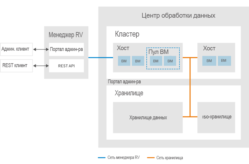

Кластер — это логическое объединение хостов, разделяющих один и тот же домен хранилища и имеющих один и тот же тип ЦП (Intel® или AMD). Если на хостах присутствуют разные поколения моделей ЦП, то в работе используются только возможности, общие для всех моделей.
Каждый кластер в системе должен принадлежать дата-центру, а каждый хост в системе должен принадлежать кластеру. Виртуальные машины динамически выделяются каждому хосту в кластере и могут мигрировать между ними, согласно политикам, определённым в кластере, и параметрам ВМ. "Кластер" — это самый высокий из возможных уровней, на которых должны быть настроены политики энергосбережения и распределения нагрузки.
Число хостов и число ВМ, принадлежащих кластеру, отображаются соответственно в списках "Счётчик хостов" и "Количество ВМ".
На кластерах выполняются виртуальные машины или серверы хранилищ Gluster. Эти два назначения являются взаимоисключающими: один кластер не может поддерживать и виртуализацию, и хосты хранилищ.
В процессе установки система виртуализации ROSA Virtualization создаёт кластер по умолчанию в дата-центре по умолчанию.
Рисунок 86 ‒ Кластер в Центре обработки данных

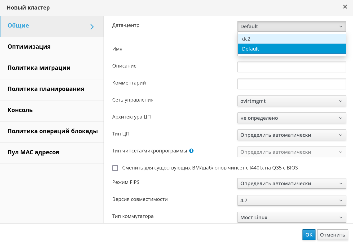

  1. Нажмите "Ресурсы → Кластеры" для открытия формы управления кластерами (рисунок 87).
Рисунок 87 ‒ Список доступных кластеров, форма управления кластерами
  1. Нажмите Добавить.
  2. В выпадающем списке выберите "Дата-центр", к которому будет принадлежать кластер (рисунок 88).
Рисунок 88 ‒ Выбор дата-центра для кластера
  1. Укажите "Имя" и "Описание кластера".
  2. В выпадающем списке "Сеть управления" выберите сеть, которой нужно присвоить роль сети управления.

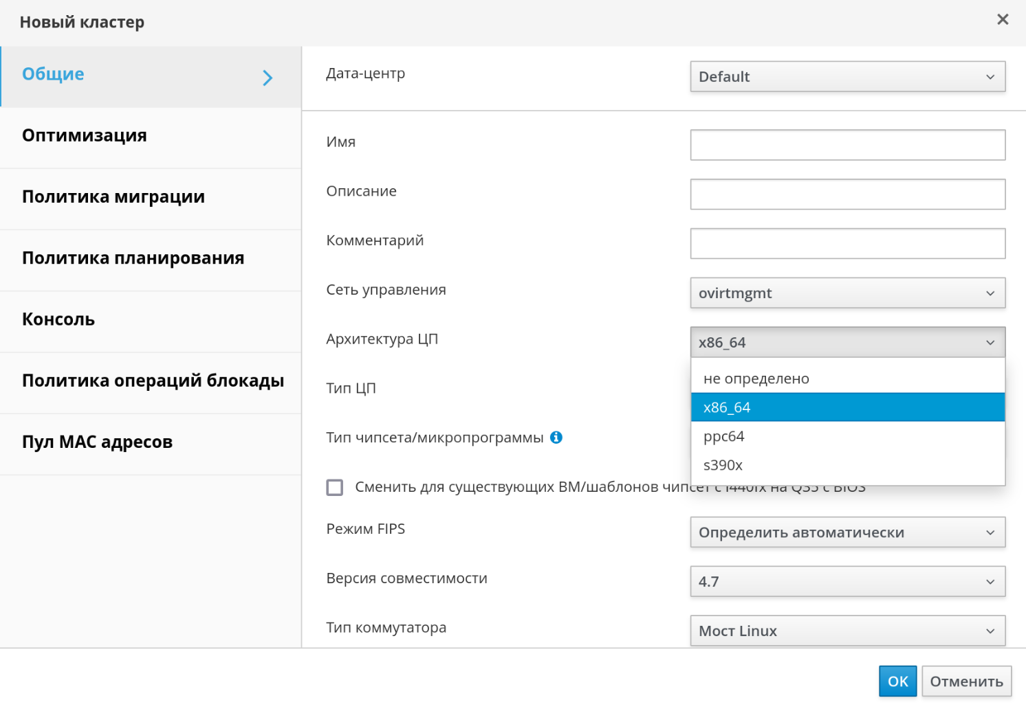

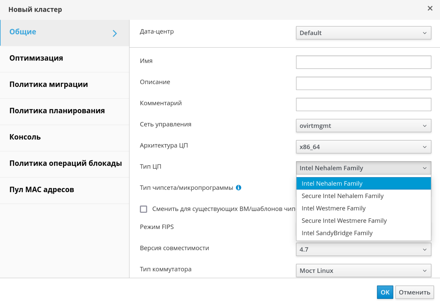

  3. В выпадающих списках выберите "Архитектуру ЦП" и "Тип ЦП" (рисунки 89-90).
Рисунок 89 ‒ Выбор архитектуры ЦП для кластера
Важно, чтобы семейство процессора совпадало с минимальным типом процессора хостов, к которым предполагается присоединить кластер, в противном случае хост будет нерабочим.
Примечание — Как для типа Intel®, так и для типа AMD, указанные в списке модели идут в логическом порядке от самых старых к самым новым. Если в кластер включены хосты с разными моделями ЦП, выбирайте в списке самую старую модель.
Рисунок 90 ‒ Выбор типа ЦП для кластера

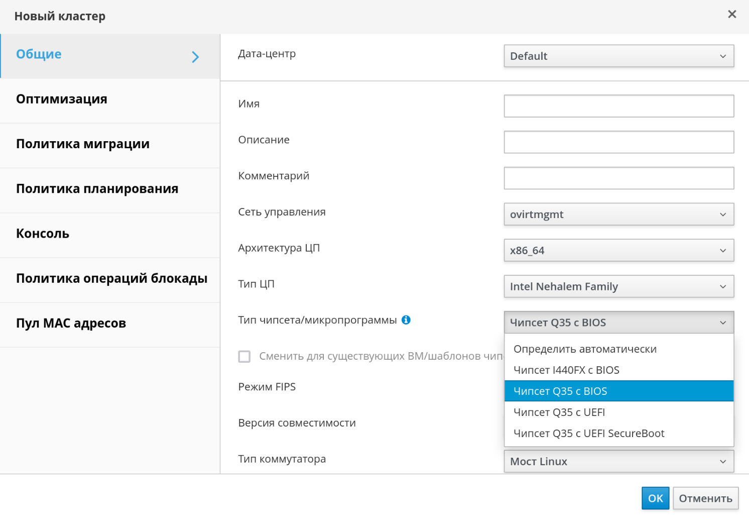

  1. В выпадающем списке выберите "Тип чипсета/микропрограммы" кластера (рисунок 91).
Рисунок 91 ‒ Выбор тип чипсета/микропрограммы кластера.

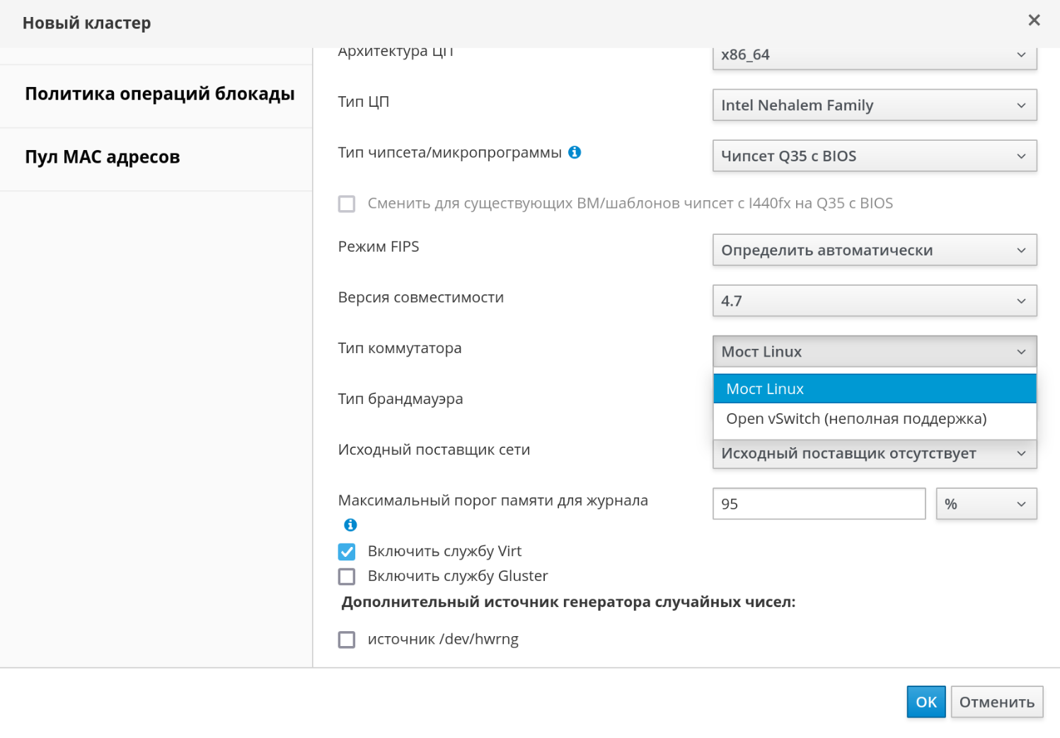

  2. В выпадающем списке выберите "Тип коммутатора" (рисунок 92).
Рисунок 92 ‒ Выбор типа коммутатора кластера

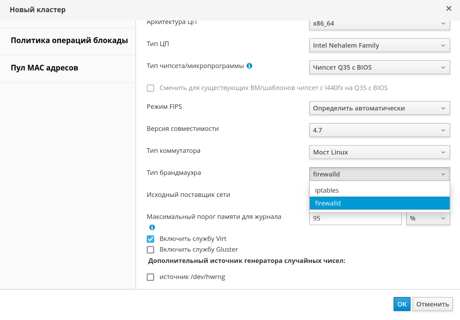

  1. Для хостов в кластере выберите "Тип брандмауэра" — iptables или firewalld (рисунок 93).
Рисунок 93 ‒ Выбор типа брандмауэра кластера
Примечание — iptables является устаревшим типом межсетевого экрана.

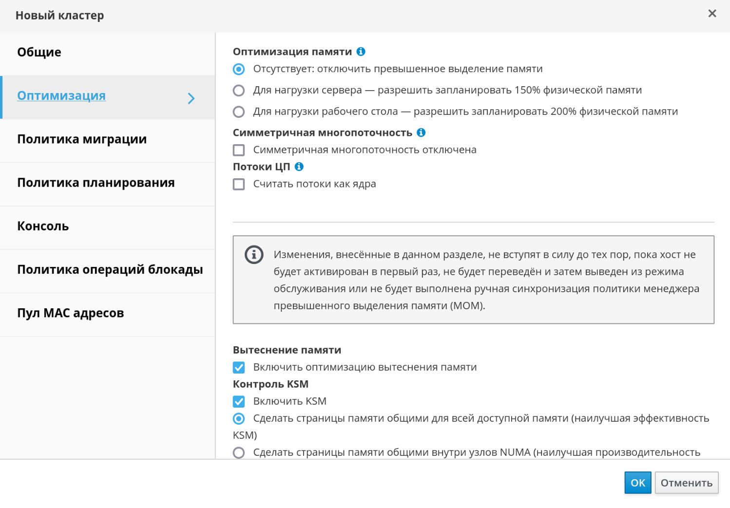

  3. Перейдите на вкладку "Оптимизация" для выбора порога разделяемых страниц памяти в кластере, а также при необходимости включите обработку потоков ЦП и вытеснение памяти на хостах в кластере (рисунок 94).
Рисунок 94 ‒ Вкладка "Оптимизация" для настройки параметров оптимизации кластера

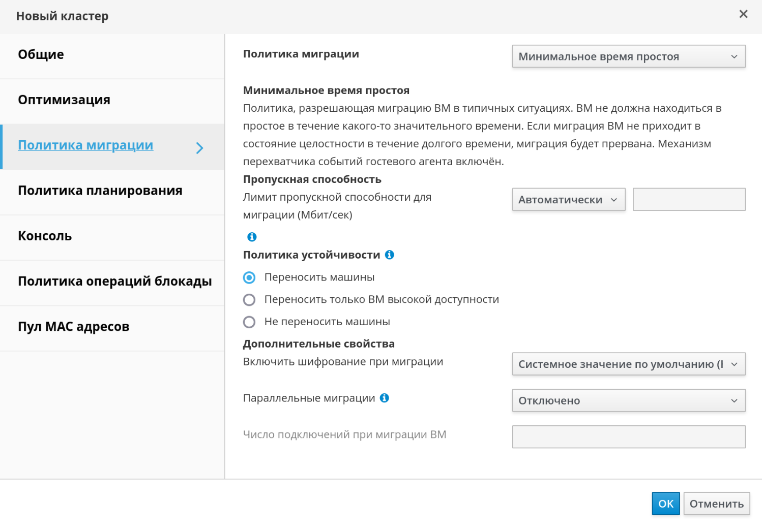

  1. Перейдите на вкладку "Политика миграции" для настройки политики миграции ВМ в кластере (рисунок 95).
Рисунок 95 ‒ Вкладка Политика миграции для настройки политики миграции ВМ в кластере.

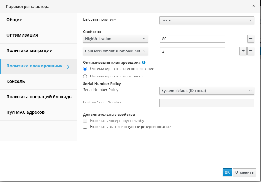

  1. Перейдите на вкладку "Политика планирования", чтобы при необходимости настроить политику планирования, указать параметры оптимизации планировщика, включить доверенную службу для хостов в кластере, включить резервирование высокой доступности и добавить частную политику порядковых номеров (рисунок 96).
Рисунок 96 ‒ Вкладку Политика планирования для настройки политики планирования кластера

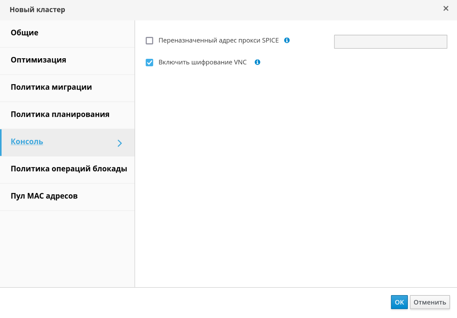

  1. Перейдите на вкладку "Консоль", чтобы при необходимости, переопределить глобальные параметры прокси SPICE для хостов в кластере (рисунок 97).
Рисунок 97 ‒ Вкладка Консоль для настройки глобальных параметров прокси SPICE для хостов в кластере

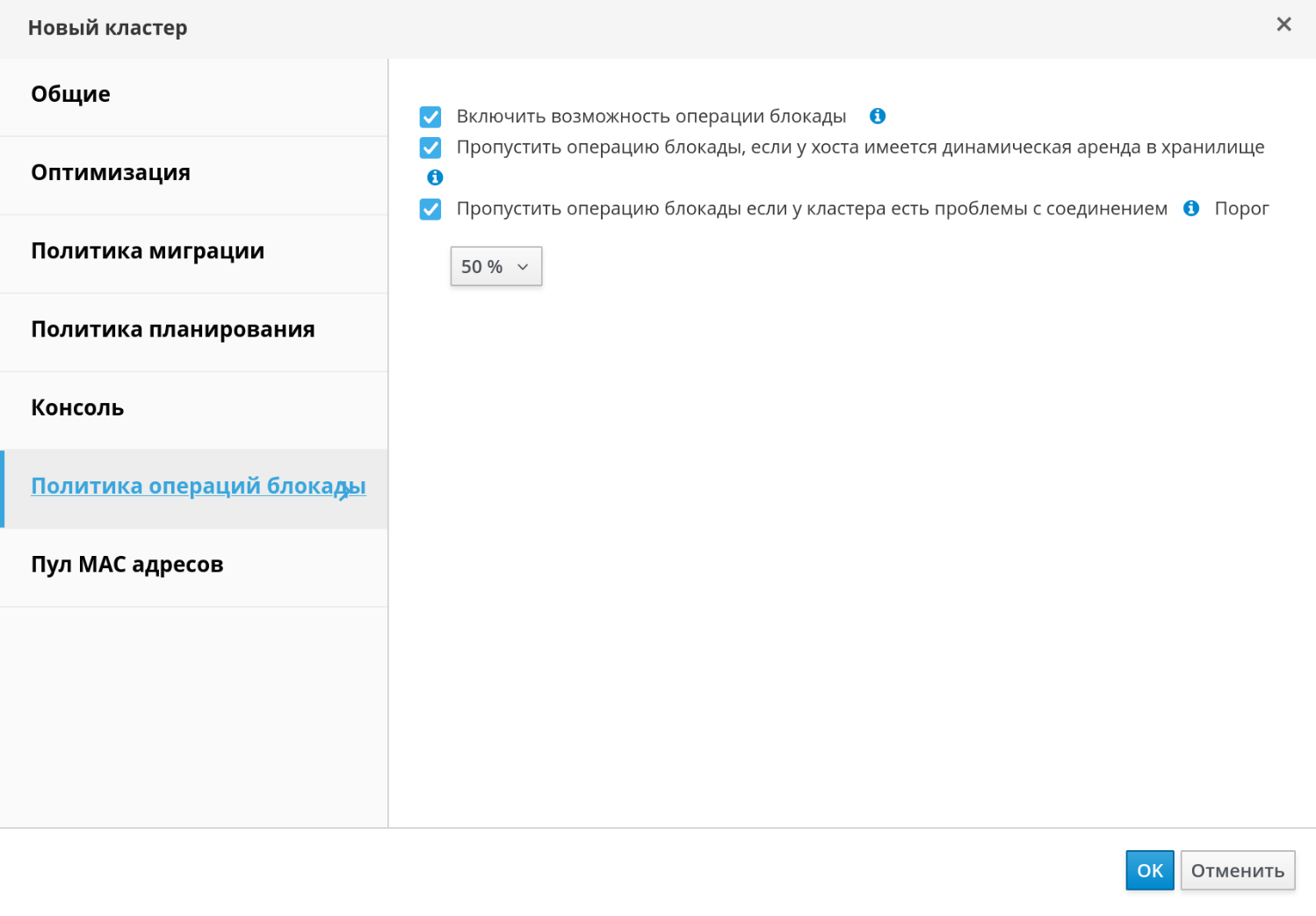

  1. Перейдите на вкладку "Политика операций блокады", чтобы включить или отключить возможность проведения операций блокады в кластере и выбрать параметры блокады (рисунок 98).
Рисунок 98 ‒ Вкладка Политика операций блокады

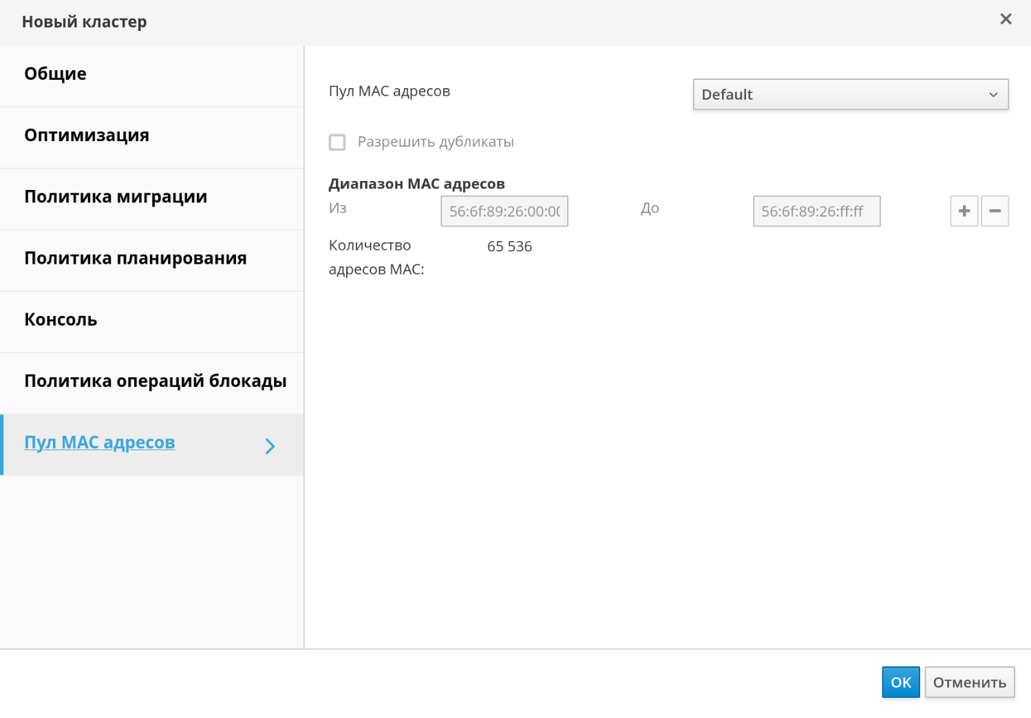

  1. Нажмите "Пул MAC адресов", чтобы указать пул, отличный от пула MAC-адресов по умолчанию (рисунок 99). Подробности о создании, редактировании или удалении пулов MAC-адресов см. в п. Пулы MAC-адресов.
Рисунок 99 ‒ Вкладка Пул MAC адресов

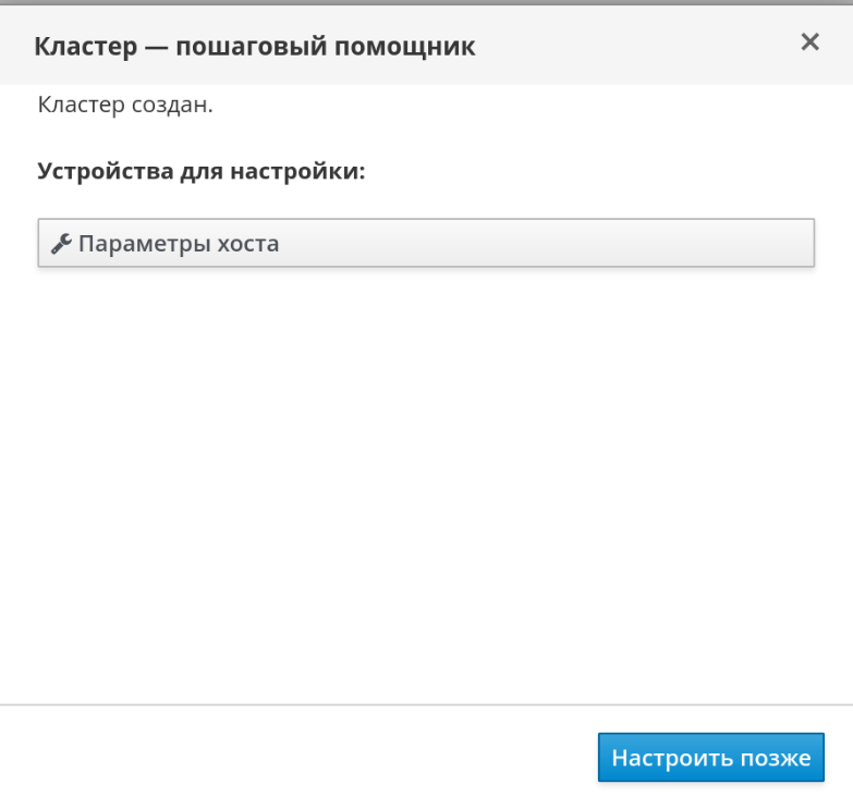

  1. Нажмите OK, чтобы создать кластер и запустить окно "Кластер — пошаговый помощник" (рисунок 100).
Рисунок 100 ‒ Окно "Кластер" — пошаговый помощник
  1. В окне "Пошаговый помощник" указан список объектов, для которых необходимо настроить взаимодействие с кластером. Настройте эти объекты или отложите настройку, нажав на кнопку Настроить позже. Процесс настройки можно возобновить позднее, для чего выберите необходимый кластер, затем нажмите на пиктограмму "Больше действий" , после чего выберите "Пошаговый помощник" - Picture 25.

В таблице 33 описываются параметры вкладки "Общее" в окнах "Новый кластер" и "Параметры кластера".
Примечание — При нажатии OK недействительные элементы обводятся оранжевым, запрещая применение изменений. Кроме того, в полях ввода указываются ожидаемые значения или диапазон значений.
Параметры оптимизации
Критерии для памяти
Разделение страниц памяти даёт возможность ВМ использовать до 200% выделенной им памяти, используя свободную память других ВМ. Этот процесс базируется на предположении, что ВМ в окружении системы виртуализации ROSA Virtualization не будут работать на полную мощность все одновременно, что даёт возможность временно выделять неиспользуемую память какой-то одной из ВМ.
Критерии для ЦП
Для рабочей нагрузки без серьёзного потребления ресурсов ЦП виртуальные машины могут работать, имея общее число ядер процессора, превышающее число ядер на хосте. Таким образом активируются следующие возможности:
  • Можно запускать большее число ВМ, что снижает требования к аппаратным составляющим.
  • Можно настраивать ВМ с топологией ЦП, которая иначе не была бы возможной (например, когда значение количества виртуальных ядер находится между числом ядер хоста и числом потоков хоста).
Для лучшей производительности и особенно для рабочей нагрузки с серьёзным потреблением ресурсов ЦП необходимо использовать для ВМ ту же топологию, что и на хосте, чтобы и ВМ, и хост рассчитывали на одинаковое использование кеша. При включённой на хосте гиперпоточности QEMU обрабатывает гиперпотоки хоста как ядра, таким образом ВМ выполняется на одном ядре с несколькими потоками. Такое поведение может повлиять на производительность ВМ, поскольку виртуальное ядро, на самом деле соответствующее гиперпотоку ядра хоста, может разделять один и тот же кеш с другим гиперпотоком на том же ядре хоста, в то время как ВМ считает его отдельным ядром.
В таблице 34 описываются параметры вкладки "Оптимизация" в окнах "Новый кластер" и "Параметры кластера".

В таблице 35 описываются политики миграции, которые определяют условия для динамической миграции ВМ в случае сбоев работы хоста. Эти условия включают в себя простой ВМ во время миграции, пропускную способность сети и то, каким образом выставляются приоритеты виртуальных машин.
В таблице 36 описываются параметры пропускной способности, которые определяют максимальную пропускную способность как входящих, так и исходящих миграций на каждый отдельный хост.
В таблице 37 описываются параметры политики устойчивости, которые определяют приоритеты ВМ во время миграции.
В таблице 38 описываются дополнительные параметры, которые применяются к ВМ во время миграции.
Политики планирования
Политики планирования дают возможность указать использование и распределение виртуальных машин между доступными хостами. Настройте политику планирования, чтобы включить автоматическую балансировку нагрузки для всех хостов в кластере. Вне зависимости от политики планирования, ВМ не начнёт работу на хосте с перегруженным ЦП. По умолчанию ЦП хоста считается перегруженным, если в течение более 5 минут нагрузка на ЦП превышает 80%, но эти значения можно изменить с помощью политик планирования (см. п. Политики планирования).
В таблице 39 описываются параметры вкладки "Политики планирования".

Параметры консоли кластера
В таблице 40 описываются параметры вкладки "Консоль" в окнах "Новый кластер" и "Параметры кластера".
Параметры политики операций блокады
В таблице 41 описываются параметры вкладки "Политика операций блокады" в окнах "Новый кластер" и "Параметры кластера".

Оптимизация памяти
Для увеличения числа виртуальных машин на хосте можно использовать превышенное выделение памяти, при котором объём памяти, выделяемый машине, превышает доступный объём ОЗУ за счет использования файла (раздела) подкачки.
Тем не менее существует ряд следующих потенциальных проблем, связанных с превышенным выделением памяти:
  • Производительность подкачки — файл подкачки работает медленнее и потребляет больше ресурсов ЦП, чем ОЗУ, что влияет на производительность ВМ. Чрезмерное использование файла подкачки может привести к снижению производительности ЦП и ВМ.
  • Уничтожитель перерасхода памяти (OOM) — если на хосте заканчивается место в файле подкачки и новые процессы не могут начать работу, то уничтожитель OOM (фоновая программа ядра) начинает выключать активные процессы, такие как гостевые ОС.
Таким образом для оптимизации памяти рекомендуется выполнить следующие действия:
  • Ограничить превышенное выделение памяти с помощью параметра "Оптимизация памяти" и диспетчера превышенного выделения памяти* (MoM)*.
  • Создать раздел подкачки, достаточно объёмный, для того чтобы потенциально обеспечить максимальный запрос на виртуальную память и одновременно не выходить за пределы безопасности.
  • Уменьшить размер виртуальной памяти, включив вытеснение памяти (ballooning) и объединение одинаковых страниц памяти ядром (KSM).
Превышенное выделение памяти
Ограничить объём превышенного выделения памяти можно с помощью одного из процентных значений параметра "Оптимизация памяти": Нет (0%), 150% или 200%.
Например, для хоста с 64 ГБ ОЗУ выбор значения в 150% означает, что превысить выделение памяти можно на дополнительные 32 ГБ, получив всего 96 ГБ виртуальной памяти. Если хост использует 4 ГБ от этого общего объёма, то будут доступны оставшиеся 92 ГБ. Большую часть от этого объёма можно выделить виртуальной машине (секция "Размер памяти" на вкладке "Система"), но также рекомендуется оставить какой-то резерв в качестве запаса прочности.
Внезапные пиковые скачки запросов на виртуальную память могут повлиять на производительность до того, как механизмы MoM, вытеснения памяти и KSM успеют повторно оптимизировать виртуальную память. Для снижения этого влияния выберите лимит, соответствующий следующим типам выполняемых приложений и рабочих нагрузок:
  • Для рабочих нагрузок, создающих наиболее значимый постепенный прирост запросов памяти, выберите более высокий процент, например 200% или 150%.
  • Для критически важных приложений или рабочих нагрузок, создающих внезапные скачки запросов памяти, выберите более низкое процентное значение, например 150% или Нет. Выбор значения Нет помогает предотвратить превышенное выделение памяти, но одновременно даёт возможность MoM, устройствам вытеснения памяти и KSM продолжать работу по оптимизации виртуальной памяти.
Примечание — Перед оптимизацией памяти в рабочей среде всегда сначала проводите стресс-тестирование при самых разных условиях.
Чтобы настроить параметры оптимизации памяти перейдите на вкладку "Оптимизация" в окнах "Новый кластер" или "Параметры кластера" (см. п. Параметры оптимизации).
Дополнительные примечания:
  • Фактический объём доступной памяти невозможно определить в реальном времени, поскольку объём оптимизации памяти, достигаемый KSM, и объём вытеснения памяти постоянно меняются.
  • После достижения виртуальными машинами лимита виртуальной памяти невозможен запуск новых приложений.
  • При планировании числа выполняемых на хосте ВМ в качестве точки отсчёта используйте максимальный объём виртуальной памяти (размер физической памяти и параметр "Оптимизация памяти"). Не используйте в расчётах более низкий объём памяти, достигаемый за счёт оптимизации с помощью вытеснения памяти и KSM.
Раздел подкачки
В таблице 43 приведены общие рекомендации по настройке раздела подкачки.
Примечание — Для систем с числом логических процессоров, превышающим 140, или с объёмом ОЗУ более 3 ТБ рекомендованный размер раздела подкачки составляет не менее 100 ГБ.
Дополнительные рекомендации по настройке раздела подкачки:
  • Рабочие станции и ноутбуки могут использовать возможности гибернации, когда содержимое ОЗУ сохраняется в области подкачки. В таких случаях, чтобы иметь возможность выполнять гибернацию, размер области подкачки должен быть равен или больше объёма ОЗУ в физической системе.
  • Хотя блочные устройства, на которых размещается подкачка, в целом гораздо медленнее ОЗУ, бывает удобно иметь подкачку в качестве дополнительного слоя памяти при необходимости. В случае приложений с высоким потреблением памяти подкачка даёт возможность выгрузить память на диск для отсрочки или предотвращения прерывания работы приложения программой-уничтожителем OOM.
  • Приложение могло создаваться с учётом конкретного размера раздела подкачки. В таких случаях размер раздела подкачки должен соответствовать рекомендациям поставщика приложения.
  • К виртуальным гостям применяются те же самые условия, что и к физическим системам. Кроме того, использование дополнительного небольшого объёма подкачки может повлиять на возрастающие число обращений к памяти этим процессом, что в итоге сначала приведёт к замедлению его работы (что позволяет администратору вручную исправить ситуацию), а затем к исчерпанию ресурсов подкачки и окончательному прерыванию работы процесса программой-уничтожителем OOM. Если объём памяти, в который пишет этот процесс, не превышает объём доступной подкачки, то система просто испытает временное замедление работы.
Применяя данные рекомендации, следуйте совету по установке размера раздела подкачки в качестве "последней возможности" для наихудшего возможного сценария. Используйте размер физической памяти и параметр "Оптимизация памяти" в качестве базы для расчёта общего объёма виртуальной памяти. Не включайте в эти расчёты сокращение памяти с помощью оптимизации диспетчером превышенного выделения памяти MoM, вытеснения памяти и объединения одинаковых страниц памяти ядром (KSM).
Примечание — Чтобы повысить шансы предотвращения состояния нехватки памяти, создавайте раздел подкачки достаточно большим из расчёта на наихудший возможный сценарий и учитывайте резерв для запаса прочности.
Диспетчер превышенного выделения памяти MoM
Диспетчер превышенного выделения памяти MoM выполняет следующие основные функции:
  • Диспетчер MoM ограничивает превышенное выделение памяти путём применения установленного значения параметра "Оптимизация памяти" к хостам в кластере.
  • Диспетчер MoM оптимизирует память, управляя процессами вытеснения памяти (ballooning) и объединения одинаковых страниц памяти ядром (KSM).
  • Диспетчер MoM не нуждается во включении или отключении.
Если объём доступной свободной памяти хоста падает ниже 20%, то такие команды вытеснения памяти как "mom.Controllers.Balloon ‒ INFO Ballooning guest:half1 from 1096400 to 1991580" записываются в файл журнала диспетчера MoM /var/log/vdsm/mom.log.
Вытеснение памяти (ballooning)
Виртуальные машины начинают работу, располагая полным объёмом выделенной виртуальной памяти. По мере того как потребление виртуальной памяти превышает объём ОЗУ, хост всё более и более начинает использовать механизм подкачки. Активированная процедура вытеснения памяти заставляет ВМ отдать неиспользуемую часть памяти. Освобождённая память может быть повторно использована другими процессами и другими ВМ на хосте. По причине сокращения объёма используемой памяти сокращается и число обращений к разделу подкачки, а также улучшается производительность.
Пакет virtio-balloon, содержащий устройство вытеснения памяти и его драйверы, представляет собой модуль ядра (LKM). По умолчанию этот модуль настроен на автоматическую загрузку. Внесение модуля в чёрный список или его выгрузка отключают процедуру вытеснения памяти.
Устройства вытеснения памяти не координируются напрямую друг с другом, а зависят от диспетчера превышенного выделения памяти MoM, постоянно наблюдающего за потребностями каждой ВМ и при необходимости инструктирующего устройство вытеснения памяти для выполнения увеличения или уменьшения объёма виртуальной памяти.
  • Вытеснение памяти и превышенное выделение памяти не рекомендуется применять для рабочих нагрузок, требующих постоянной высокой производительности и низких значений задержки.
  • Вытеснение памяти рекомендуется применять там, где увеличение численности ВМ (из соображений экономии) играет бòльшую роль, чем производительность.
  • Вытеснение памяти не имеет значительного влияния на загруженность ЦП (KSM потребляет некоторые количество ресурсов ЦП, но в стрессовых условиях объём этого потребления не изменяется).
Чтобы включить механизм вытеснения памяти, перейдите на вкладку "Оптимизация" в окне "Новый кластер" или "Параметры кластера". Затем установите флажок "Включить оптимизацию памяти balloon". Этот параметр включает механизм вытеснения памяти на виртуальных машинах, выполняющихся на хостах в данном кластере, и диспетчер MoM начинает вытеснение памяти, где это возможно, при этом ограничением служит только размер гарантированной памяти каждой ВМ (см. п. Параметры оптимизации).
Каждый хост в данном кластере получает обновление политики вытеснения памяти при смене статуса этого хоста на "Запущен". При необходимости обновить информацию о политике вытеснения памяти на хосте можно без смены статуса (см. п. Обновление информации о политике MoM на хостах в кластере).
Объединение одинаковых страниц памяти ядром (KSM)
Во время своей работы виртуальная машина часто копирует страницы памяти для таких элементов, как общие библиотеки и часто используемые данные. Кроме того, виртуальные машины, на которых выполняются одинаковые гостевые ОС и приложения, создают дубликаты страниц памяти в виртуальной памяти.
Процесс объединения одинаковых страниц памяти ядром (KSM) проверяет виртуальную память на хосте, избавляется от дубликатов страниц памяти и разделяет оставшиеся страницы памяти между несколькими приложениями и виртуальными машинами. Эти общие страницы памяти помечаются как копирование при записи, и если ВМ требуется записать в эту страницу какие-то изменения, то ВМ сначала делает копию, а потом записывает изменения в эту копию.
Пока механизм KSM остаётся включённым, им управляет диспетчер превышенного выделения памяти MoM. Ручная настройка или управление KSM не требуется.
KSM улучшает производительность виртуальной памяти двумя способами. Поскольку разделяемая страница памяти используется более часто, то скорее всего хост именно её сохранит в кеше или главной памяти, что повышает скорость доступа к памяти. Кроме того, при превышенном выделении памяти KSM уменьшает загруженность виртуальной памяти, снижая вероятность использования подкачки и повышая производительность.
KSM потребляет больше ресурсов ЦП, чем процедура вытеснения памяти. Объём потребляемых KSM ресурсов остаётся неизменным и в критических условиях. Выполнение одинаковых ВМ и приложений на хосте даёт KSM больше возможностей для объединения страниц памяти, чем выполнение отличающихся друг от друга ВМ. Если отличающиеся друг от друга ВМ и приложения составляют бòльшую часть выполняемых ВМ и приложений, то соображения нагрузки на ЦП при использовании KSM могут перевесить преимущества этого использования.
  • После того как KSM объединит большой объём памяти, статистика подсчёта памяти, собираемая ядром, может в итоге не отражать реальной картины. Если в системе присутствует большой объём свободной памяти, отключение KSM может улучшить производительность.
  • Механизмы объединения одинаковых страниц памяти ядром и превышенного выделения памяти не рекомендуется применять для рабочих нагрузок, требующих постоянной высокой производительности и низких значений задержки.
  • Механизм объединения одинаковых страниц памяти ядром рекомендуется применять там, где увеличение численности ВМ (из соображений экономии) играет бòльшую роль, чем производительность.
Чтобы включить механизм объединения одинаковых страниц памяти ядром, перейдите на вкладку "Оптимизация" в окне "Новый кластер" или "Параметры кластера". Затем установите флажок "Включить KSM". Этот параметр заставляет диспетчер превышенного выделения памяти MoM запускать KSM, когда это необходимо, в том числе когда преимущества экономии памяти при объединении одинаковых страниц памяти перевешивают затраты ЦП на работу KSM (см. п. Параметры оптимизации).
