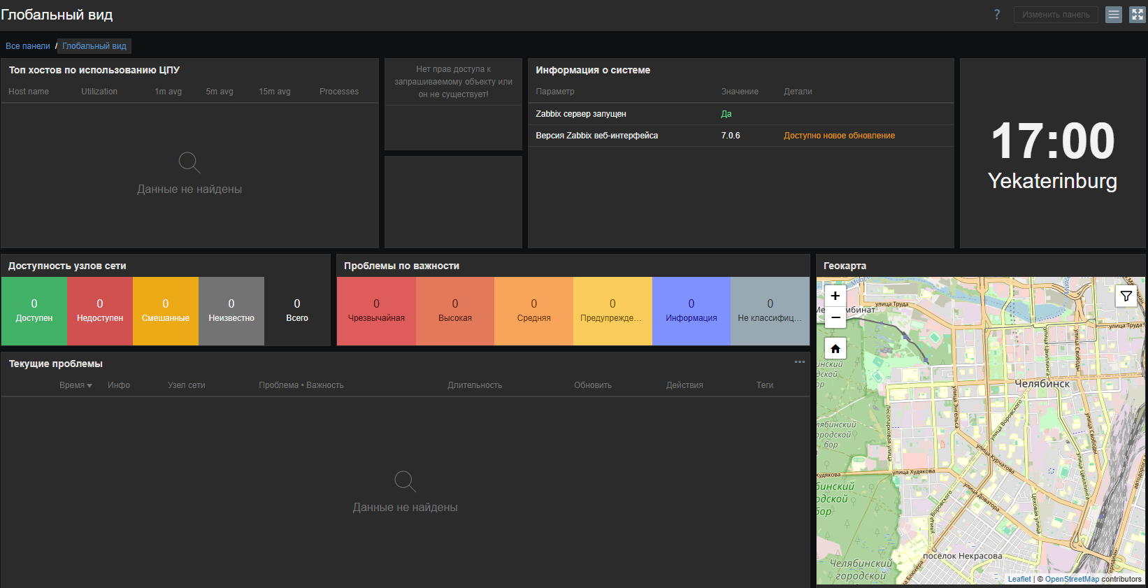

Раздел "Панели" предназначен для отображения сводки всей важной информации на панели.
Хотя одновременно может отображаться только одна панель, можно настроить несколько панелей. Каждая панель может содержать одну или несколько страниц, которые могут чередоваться в режиме слайд-шоу.
Страница панели состоит из виджетов, и каждый виджет предназначен для отображения информации определённого вида и источника, таких как обзор, карта, график, часы и т. д.
Доступ к узлам сети в виджетах зависит от прав доступа к этим узлам сети (рисунок 28).
Рисунок 28 — Общий вид

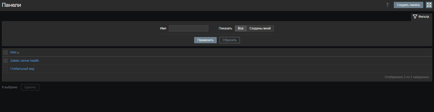

Просмотр панелей
Для доступа ко всем настроенным панелям нужно нажать на ссылку "Все панели" чуть ниже заголовка раздела (рисунок 29).
Рисунок 29 — Панели
Панели отображаются с метками доступа:
  • Моя – обозначает приватную панель;
  • Глобальный вид – обозначает публичную панель или приватную панель, к которой предоставлен доступ какому-либо пользователю или группе пользователей.
Фильтр, расположенный справа над списком, позволяет отфильтровать панели по имени и отобразить только те, которые созданы текущим пользователем.
Для удаления одной или нескольких панелей нужно отметить галочкой соответствующие панели и нажать на Удалить ниже списка.

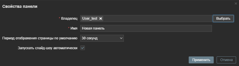

Сначала будет предложено ввести общие параметры панели (рисунок 30).
Рисунок 30 — Создание новой панели
Параметры создания панели приведены в таблице 3.
После нажатия на Применить откроется пустая панель (рисунок 31).

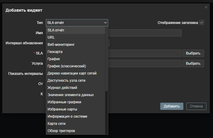

В окне настроек виджета (рисунок 32):
  • выбрать "Тип виджета";
  • ввести параметры виджета;
  • нажать на Добавить.
Рисунок 32 — Создание виджета
Для добавления на панель доступен большой выбор виджетов (например, "Часы", "Доступность узла сети" или "Обзор триггеров"): они могут быть масштабированы и перемещены в пределах панели в режиме редактирования панели при помощи нажатия на полосу заголовка виджета и перетаскивания его на новое место. Также можно нажать на следующие кнопки в правом верхнем углу виджета, чтобы:

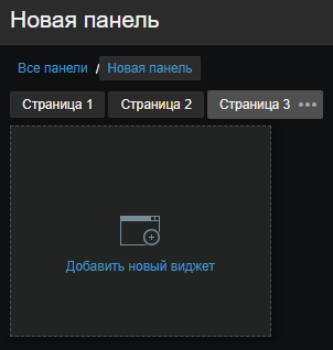

В результате добавится новая страница, обозначаемая новой вкладкой (рисунок 34).
Рисунок 34 — Вкладки страниц
Страницы могут быть переупорядочены путём перетаскивания вкладок страниц. Исходные имена страниц при этом сохраняются. Всегда можно перейти к каждой странице, нажав на её вкладку.
После добавления новой страницы она будет пустой. Можно добавить на неё виджеты.

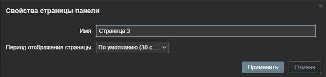

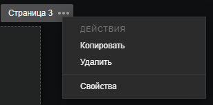

Меню страниц
Меню страниц можно открыть, нажав на три точки после имени страницы.
Меню содержит следующие опции:
  • Копировать – скопировать страницу;
  • Удалить – удалить страницу (страницы можно удалить только в режиме редактирования панели);
  • Свойства – настроить параметры страницы (имя и период отображения страницы в слайд-шоу).

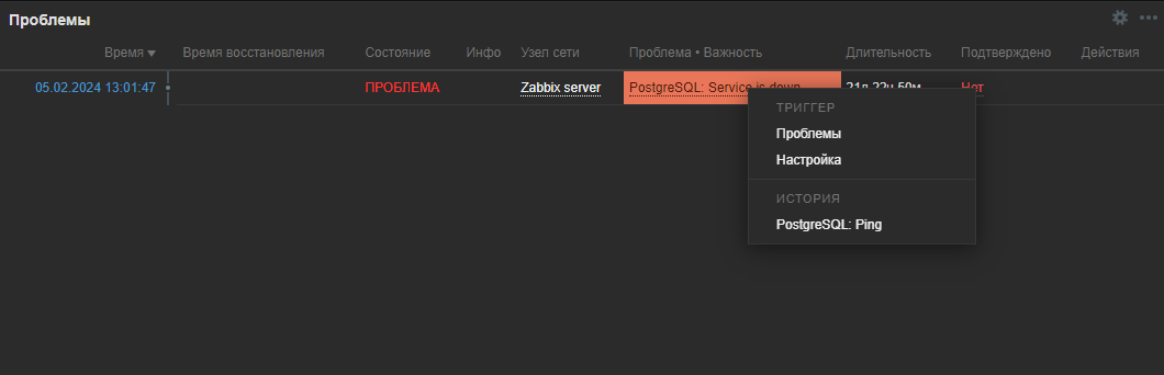

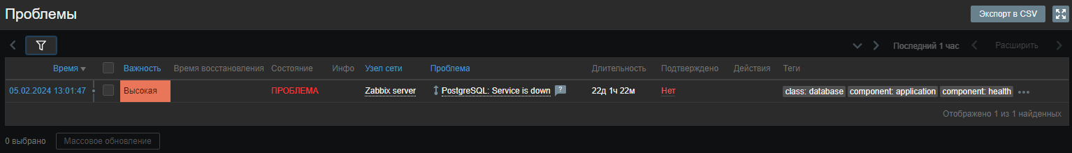

Меню узлов сети
При нажатии на узел сети в виджете "Проблемы" отобразится меню узла сети. Оно включает в себя ссылки на инвентарные данные, последние данные, проблемы, графики, панели, веб-сценарии и настройку этого узла сети. Следует обратить внимание, что настройка узла сети доступна только для пользователей Администратор и Суперадминистратор (рисунок 37).
Рисунок 37 — Виджет проблем

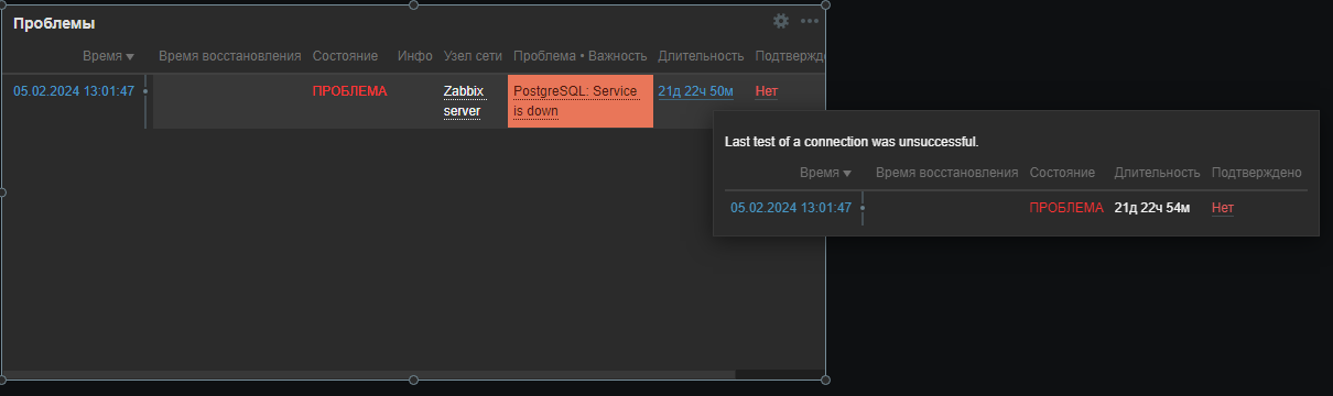

Всплывающее окно событий о проблемах
Всплывающее окно событий о проблемах включает в себя список событий о проблемах по данному триггеру и, если задано, описание триггера и URL с возможностью перехода по ссылке.
Рисунок 38 — Окно события о проблеме
Чтобы вызвать всплывающее окно (рисунок 38) событий о проблемах, нужно:
  • навести курсор "мыши" на продолжительность проблемы в колонке "Длительность" в виджете "Проблемы". Всплывающее окно исчезнет сразу, как будет убран курсор "мыши";
  • нажать на продолжительность проблемы в колонке "Длительность" в виджете "Проблемы". Всплывающее окно исчезнет только, если нажать на продолжительность проблемы еще раз.

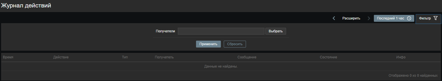

Журнал действий
В виджете журнала действий можно отобразить подробную информацию об операциях действий (уведомления, удалённые команды). Он дублирует информацию из "Отчёты → Журнал действий". Для настройки выбирают Журнал действий в качестве типа.
В дополнение к параметрам, которые являются общими для всех виджетов, можно установить следующие специфичные опции:
  • Сортировка записей по – сортировка записей по:
    • Время (по убыванию или по возрастанию);
    • Тип (по убыванию или по возрастанию);
    • Состояние (по убыванию или по возрастанию);
    • Получатель (по убыванию или по возрастанию).
  • Количество строк – задаёт, сколько строк из журнала действий будет отображаться в виджете.

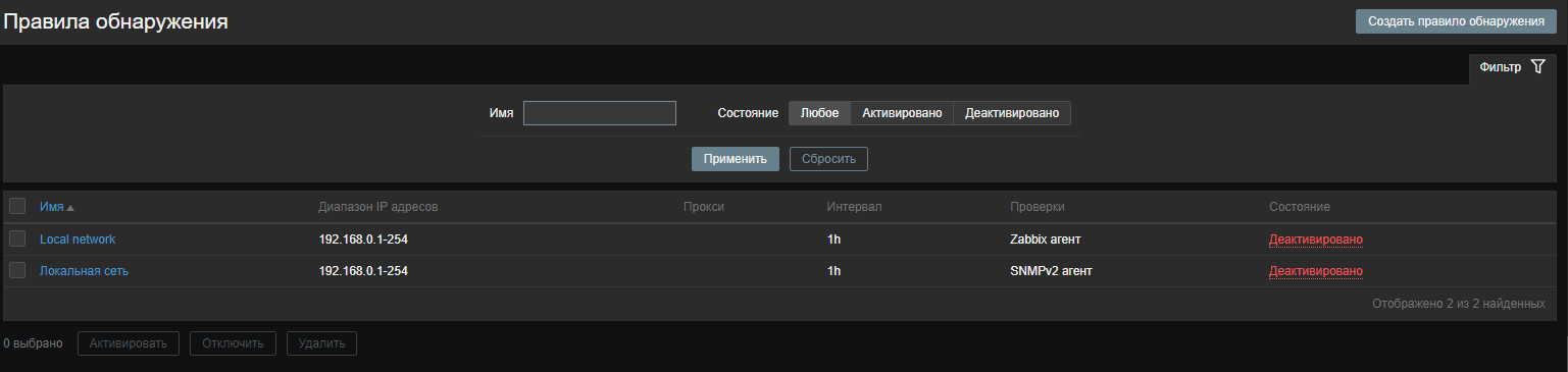

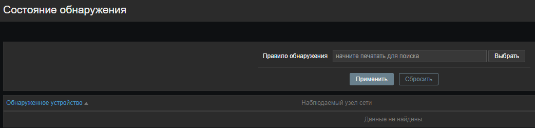

Состояние обнаружения
Этот виджет отображает сводку состояния по активным правилам сетевого обнаружения.
Все параметры конфигурации являются общими для всех виджетов.

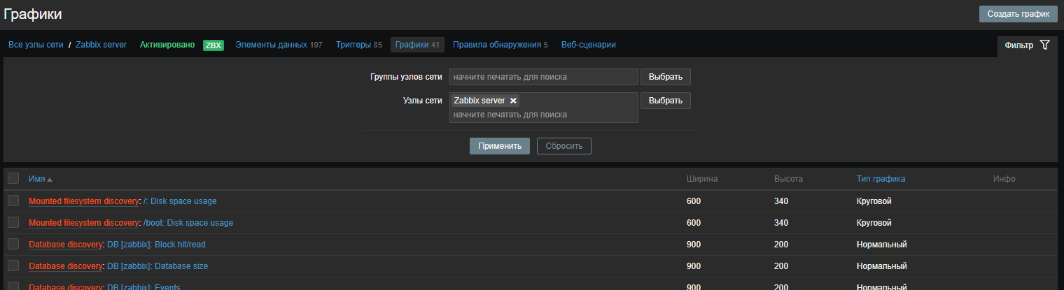

Избранные графики
Этот виджет содержит ссылки на наиболее нужные графики, отсортированные в алфавитном порядке.
Список ссылок заполняется при просмотре графика в "Мониторинг Последние данные Графики" и нажатии кнопки Добавить в избранное.

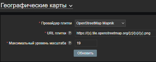

Геокарта
Виджет геокарты отображает узлы сети в виде маркеров на географической карте, используя JavaScript-библиотеку с открытым исходным кодом Leaflet для интерактивных карт.
Подсистема предлагает несколько предопределённых поставщиков услуг плиток карты (map tile) и возможность добавить собственного поставщика услуг плиток или даже размещать сами плитки (настраивается в разделе меню "Администрирование → Общие → Географические карты").
По умолчанию виджет отображает все активированные узлы сети с корректными географическими координатами, указанными в настройках узла сети. В параметрах виджета можно настроить фильтрацию узлов сети.
Корректные координаты узла сети:
  • Широта: от -90 до 90 (может быть целым числом или числом с плавающей запятой);
  • Долгота: от -180 до 180 (может быть целым числом или числом с плавающей запятой).
Чтобы добавить виджет, нужно выбрать Геокарта в качестве типа.
В дополнение к параметрам, которые являются общими для всех виджетов, можно установить специфичные опции из таблицы 6.
Маркеры узлов сети, отображаемые на карте, имеют цвет наиболее серьёзной проблемы узла сети и зелёный цвет, если у узла проблем нет. Нажатие на маркер узла сети позволяет увидеть видимое имя узла сети и количество нерешённых проблем, сгруппированных по серьезности. При нажатии на видимое имя откроется меню узлов сети.
Узлы сети, отображаемые на карте, могут быть отфильтрованы по важности проблем. Для этого нажимают на значок фильтра в правом верхнем углу виджета и отмечают флажками нужные уровни важности.
Масштаб карты можно увеличивать или уменьшать, используя кнопки "плюс" и "минус" в верхнем левом углу виджета либо используя колесо прокрутки "мыши" или тачпад. Чтобы установить текущий вид как вид по умолчанию, нажимают правой кнопкой "мыши" в любом месте карты и выбирают "Задать этот вид умолчанием". Эта настройка переопределит для текущего пользователя параметр виджета "Начальный вид". Чтобы отменить это действие, нажимают правой кнопкой "мыши" в любом месте карты ещё раз и выбирают "Сброс к начальному виду".
Если установлен "Начальный вид" или "Вид по умолчанию", то в любой момент можно вернуться к этому виду, нажав на значок дома слева.

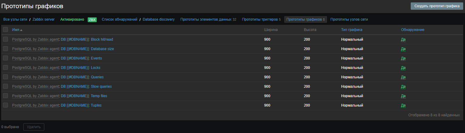

Прототип графиков
В виджете прототипа графиков можно отобразить решётку графиков, созданных правилом низкоуровневого обнаружения либо из прототипа графика, либо из прототипа элемента данных.
Для настройки нужно выбрать "Прототип графиков" в качестве типа.
В дополнение к параметрам, которые являются общими для всех виджетов, можно установить специфичные опции из таблицы 14.
Хотя настройки Колонки и Строки позволяют разместить более одного графика в виджете, обнаруженных графиков всё же может быть больше, чем колонок/строк в виджете. В этом случае в виджете становится доступным постраничное отображение и всплывающий заголовок позволяет переключать страницы при помощи стрелок влево и вправо.
Доступность узлов сети
На виджете доступности узла сети общая статистика о доступности узла сети отображается в четырёх цветных столбцах/строках.
Доступность узла сети в каждом столбце/строке учитывается следующим образом:
  • Доступен – узлы сети со всеми доступными интерфейсами;
  • Недоступен – узлы сети с хотя бы одним недоступным интерфейсом;
  • Неизвестно – узлы сети с хотя бы одним интерфейсом в неизвестном состоянии (не недоступен);
  • Всего – общее количество узлов сети.
Для настройки выбирают "Доступность узла сети" в качестве типа.
В дополнение к параметрам, которые являются общими для всех виджетов, можно установить специфичные опции из таблицы 15.

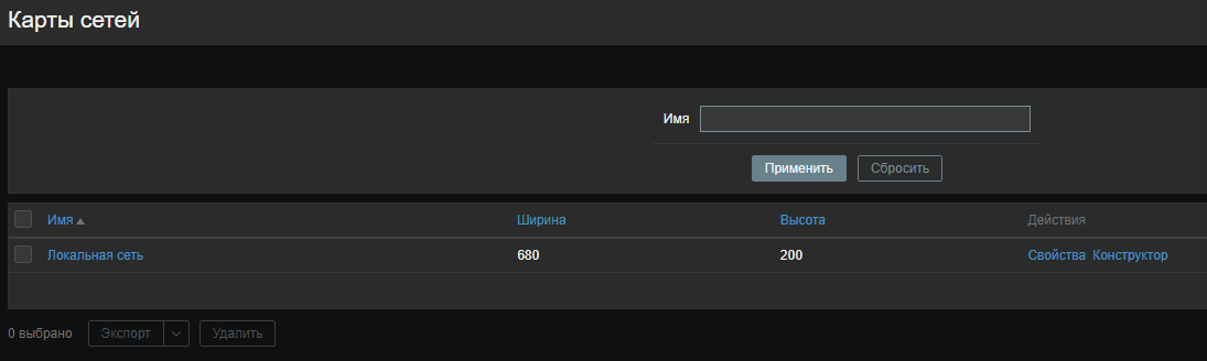

Карта сети
В виджете карты сети можно отобразить:
  • одну настроенную карту сети;
  • одну из настроенных карт сети в дереве навигации карт сетей (при нажатии на названии карты в дереве).
Для настройки выбирают "Карта сети" в качестве типа.
В дополнение к параметрам, которые являются общими для всех виджетов, можно установить следующие специфичные опции из таблицы 19.

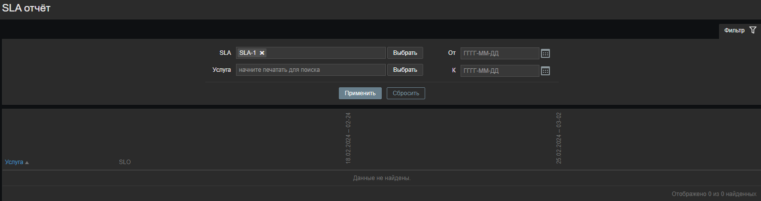

Отчет SLA
Этот виджет полезен для отображения отчётов SLA. Функционально он аналогичен разделу "Услуги Отчет SLA".
Для настройки выбирают "Отчет SLA" в качестве типа.
В дополнение к параметрам, которые являются общими для всех виджетов, можно установить специфичные опции из таблицы 25.

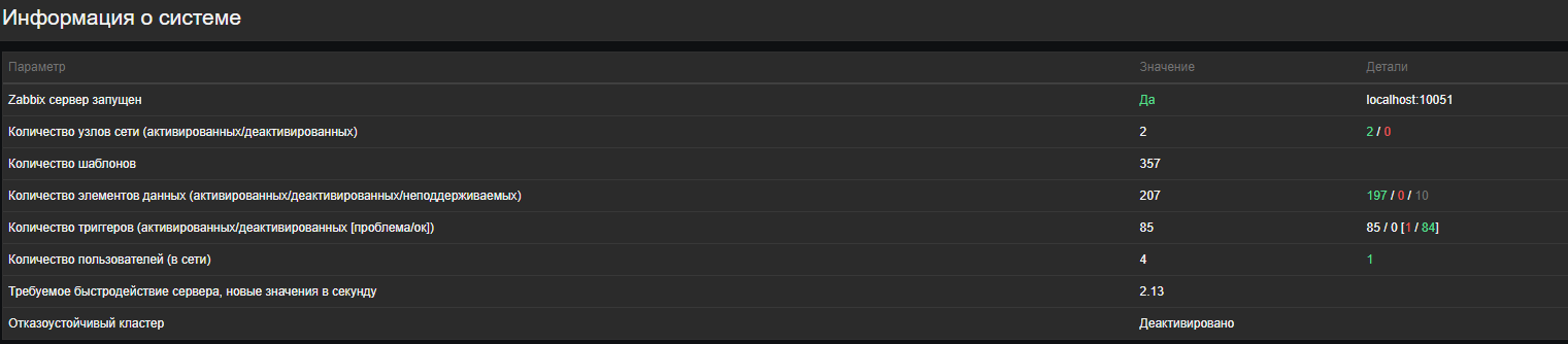

Информация о системе
В этом виджете отображается та же информация, что и в "Отчеты → Информация о системе", но один виджет панели может отображать только либо статистику системы (system stats), либо ноды отказоустойчивого кластера (high availability nodes), то есть не то и другое одновременно.
Для настройки выбирают "Информация о системе" в качестве типа.

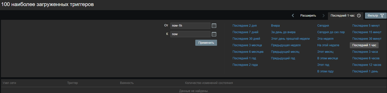

Топ триггеров
В виджете "Топ триггеров" можно увидеть триггеры с наибольшим количеством проблем.
Максимальное количество триггеров, которые могут быть показаны, равно 100. При просмотре виджета на панели мониторинга можно выбрать период времени для отображения данных.
Для настройки выбирают "Топ триггеров" в качестве типа виджета.
Помимо параметров, общих для всех виджетов, можно задать следующие конкретные параметры, приведенные в таблице 30.

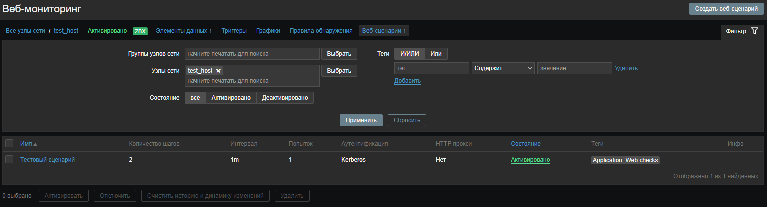

Веб-мониторинг
Этот виджет отображает сводку по состоянию активных сценариев веб-мониторинга.
Для настройки выбирают Web-мониторинг в качестве типа.
В случае если у пользователя не хватает прав для доступа к определённым элементам виджетов, в процессе настройки виджета имя такого элемента будет отображаться как Недоступно. Это приводит к тому, что вместо реального имени элемента появятся имена "Недоступный элемент данных", "Недоступный узел сети", "Недоступная группа", "Недоступная карта сети" и "Недоступный график".
В дополнение к параметрам, которые являются общими для всех виджетов, можно установить специфичные опции из таблицы 32.
После завершения настройки может потребоваться просмотреть виджет с отображаемыми им данными. Для этого нужно перейти к "Мониторинг → Панель" и нажать на название панели, в которой создан виджет.
Виджет веб-мониторинга отображает название виджета и под ним четыре столбца:
  • Группа узлов сети (Host group) – отображает список групп узлов сети, содержащих настроенные веб-сценарии;
  • Ok – отображает (зелёным цветом) количество веб-сценариев при соблюдении двух условий:
    • Подсистема собрала последние данные для веб-сценария(-ев);
    • все шаги, настроенные в веб-сценарии, находятся в состоянии "Ok".
  • Неудачно (Failed) – отображает (красным цветом) количество веб-сценариев, в которых есть некоторые неудачные шаги:
    • нажать на имя узла сети, и откроется новое окно; столбец Состояние предоставит подробную информацию (красным цветом) о шаге, где Подсистеме не удалось собрать данные, а также даст подсказку о параметре, который должен быть исправлен в окне настройки.
  • Неизвестно (Unknown) – отображает количество веб-сценариев (серым цветом), для которых Подсистема либо не собрала данные, либо не имеет информации о неудачных шагах.
Чувствительные к нажатию ссылки в виджете позволяют легко перемещаться и быстро получать полную информацию по каждому веб-сценарию таким образом, чтобы посмотреть:
  • состояние веб-сценария, нажав на имя группы узлов сети;
  • более подробную статистику, нажав на название сценария;
  • подробности в случае состояния Неудачно, нажав на имя группы узлов сети и в открывшемся окне нажав на имя сценария в столбце Имя: откроется более подробная информация о настроенных шагах, для которых Подсистема не смогла собрать данные.
Теперь можно вернуться к окну настройки веб-сценария и поправить настройки.
Чтобы увидеть подробности в случае состояния Неизвестно, можно повторить те же самые шаги, которые описаны для состояния Неудачно.
Изначально веб-сценарий всегда отображается с состоянием Неизвестно, которое сменяется состоянием Неудачно или ОК сразу после первой проверки. В случае если узел сети контролируется через Прокси, смена состояния возникает в соответствии с частотой сбора данных, настроенной на Прокси.

Проблемы
В разделе "Мониторинг → Проблемы" можно увидеть, какие проблемы в настоящий момент имеются. Проблемами называются те триггеры, которые находятся в состоянии "Проблема" (рисунок 39).
Рисунок 39 — Список проблем

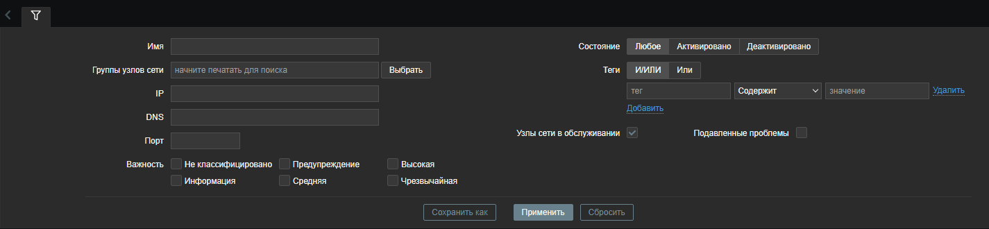

Можно использовать фильтр, чтобы отображались только те проблемы, которые интересуют. Для большей эффективности при поиске используются нераскрытые макросы.
Фильтр расположен над таблицей. Требуемые комбинации настроек фильтра можно сохранять как вкладки и затем применять, выбирая соответствующую вкладку с настройками фильтра (таблица 34).
Часто используемые наборы параметров фильтра можно сохранять как вкладки.
Чтобы сохранить новый набор параметров фильтра, открывают главную вкладку и выбирают настройки фильтра, а затем нажимают кнопку Сохранить как. В открывшемся окне задают "Свойства фильтра" (таблица 35).
После сохранения фильтр будет добавлен как вкладка с именем и сразу активирован.

При нажатии на имени проблемы открывается меню события.
Меню события позволяет:
  • фильтровать проблемы триггера;
  • перейти к настройкам триггера;
  • перейти к простому графику/истории элементов данных, к которым относится проблема;
  • перейти к внешней системе обработки заявок по данной проблеме (при соответствующих настройках вебхука, т.е. если выбрано "Добавить запись в меню события");
  • выполнить глобальный скрипт (для такого скрипта должна быть задана область "Действие вручную над событиями"). Это может быть полезно при выполнении скриптов для управления задачами, созданными по проблемам во внешних системах обработки заявок.
Времена начала проблемы и восстановления в "Мониторинг → Проблемы" являются ссылками, перейдя по которым можно увидеть более подробную информацию по событию.
Следует обратить внимание на то, что важность проблемы отличается для триггера и события проблемы: для события проблемы она была обновлена при помощи панели "Обновление проблемы".

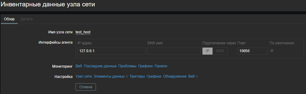

Узлы сети

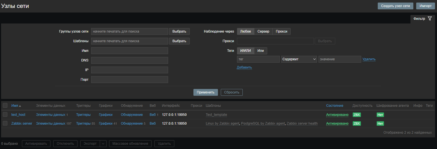

В разделе "Мониторинг → Узлы сети" отображается полный список отслеживаемых узлов сети с подробной информацией об интерфейсе узла сети, доступности, тегах, текущих проблемах, состоянии (активировано/деактивировано) и ссылками для быстрой навигации к последним данным узла сети, истории проблем, графикам, панелям и веб-сценариям (таблица 37).
Кнопка Создать узел сети позволяет создать новый узел сети. Эта кнопка доступна только для пользователей Администратор и Суперадминистратор.
Можно использовать фильтр для отображения только интересующих узлов сети. Для лучшей производительности поиска данные ищутся с нераскрытыми макросами.
Фильтр расположен над таблицей. Можно фильтровать узлы сети по имени, группе узлов сети, IP или DNS, порту интерфейса, тегам, важности проблем, состоянию (активировано/деактивировано/любое); также можно выбрать, отображать ли подавленные проблемы и узлы сети, которые в данный момент находятся в состоянии обслуживания (рисунок 40).
Рисунок 40 — Фильтр узлов сети
Параметры фильтра приведены в таблице 38.
Настройки избранных фильтров можно сохранить в виде вкладок и затем быстро получать к ним доступ, нажимая на соответствующую вкладку над фильтром.

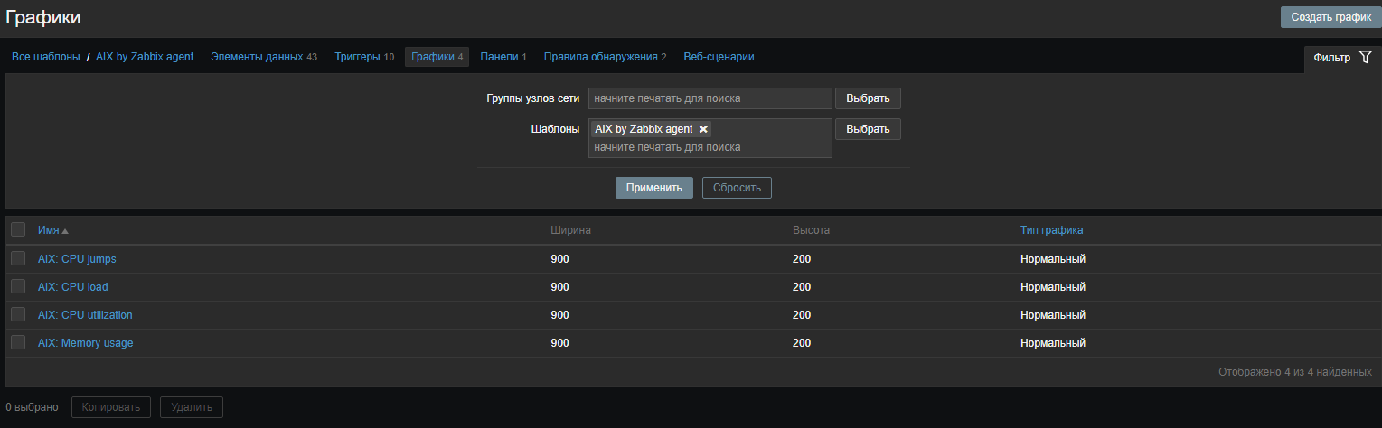

Графики
Доступ к графикам узла сети можно получить из раздела "Мониторинг → Узлы сети", нажав на ссылку Графики в строке соответствующего узла сети.
Любой пользовательский график, настроенный для узла сети, может быть отображён так же, как и любой простой график.
Графики сортируются по:
  • имени графика (пользовательские графики);
  • названию элемента данных (простые графики).
Графики для деактивированных узлов сети также доступны.
Следует обратить внимание на селектор периода времени выше графика. Он позволяет выбрать часто требуемые периоды за одно нажатие.
Чтобы просмотреть конкретный график, его выбирают его в фильтре. Фильтр позволяет указать узел сети, имя графика и опцию "Показать (все/графики узлов сети/простые графики)". Если в фильтре не выбран узел сети, графики не отображаются.
Подфильтр полезен для быстрого доступа к связанным графикам одним щелчком "мыши". Подфильтр работает автономно от основного фильтра: результаты фильтруются сразу, без нажатия Применить в основном фильтре.
Следует обратить внимание, что подфильтр позволяет только дополнительно изменять фильтрацию основного фильтра.
В отличие от основного фильтра подфильтр обновляется вместе с каждым запросом на обновление таблицы, чтобы всегда получать актуальную информацию о доступных опциях фильтрации и числах их счётчиков.
В подфильтре отображаются доступные ссылки, позволяющие фильтровать графики на основе общих объектов: имени тега или значении тега. При щелчке на объекте графики сразу же фильтруются; выбранный объект выделяется серым фоном. Чтобы снять фильтрацию, нужно нажать на объект ещё раз. Чтобы добавить ещё один объект к отфильтрованным результатам, нажать на другой объект.
Количество отображаемых объектов ограничено 100 по горизонтали. Если их больше, в конце отображается значок в виде трёх точек; он не является ссылкой. Вертикальные списки (такие как теги с их значениями) ограничены 20 записями. Если их больше, отображается значок в виде трёх точек; он не является ссылкой.
Число рядом с каждым являющимся ссылкой объектом означает количество графиков, которые этот объект имеет в результатах основного фильтра.
После выбора одного объекта числа у других доступных объектов отображаются со знаком "плюс", указывающим, сколько графиков может быть добавлено к текущему выбору.
Кнопки режима просмотра, являющиеся общими для всех разделов, описаны в п. Панели.

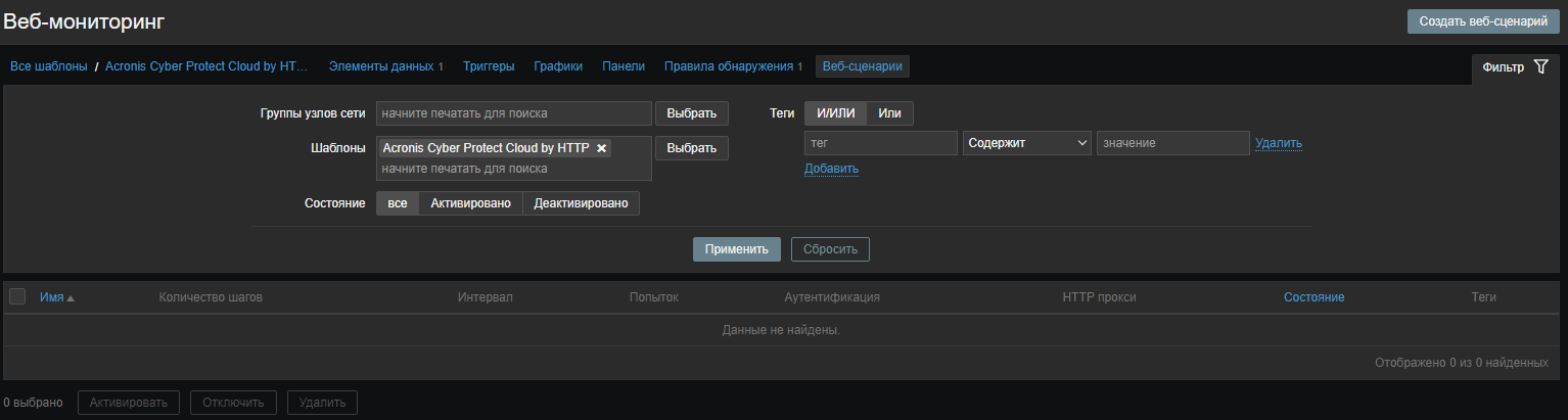

Веб-сценарии
Информацию о веб-сценариях узла сети можно получить из раздела "Мониторинг → Узлы сети", нажав на ссылку Веб в строке соответствующего узла сети.
Данные по деактивированным узлам сети также доступны. Имя деактивированного узла сети отображается красным цветом.
Максимальное количество сценариев, отображаемых на странице, зависит от параметра "Количество строк на странице" в настройках профиля пользователя.
По умолчанию отображаются только те значения, которые были собраны за последние 24 часа. Такое ограничение введено с целью улучшения скорости изначальной загрузки больших страниц последних данных. Можно расширить этот временной период, изменяя значение параметра "Максимальный период отображения истории" в разделе меню "Администрирование → Общие".
Имя сценария является ссылкой на более подробную статистику по этому сценарию.
На странице отображается список всех веб-сценариев выбранного узла сети. Чтобы посмотреть веб-сценарии другого узла сети или группы узлов сети без возврата к панели "Мониторинг → Узлы сети", нужно выбрать этот узел сети или группу в фильтре, а также можно фильтровать сценарии на основе тегов.

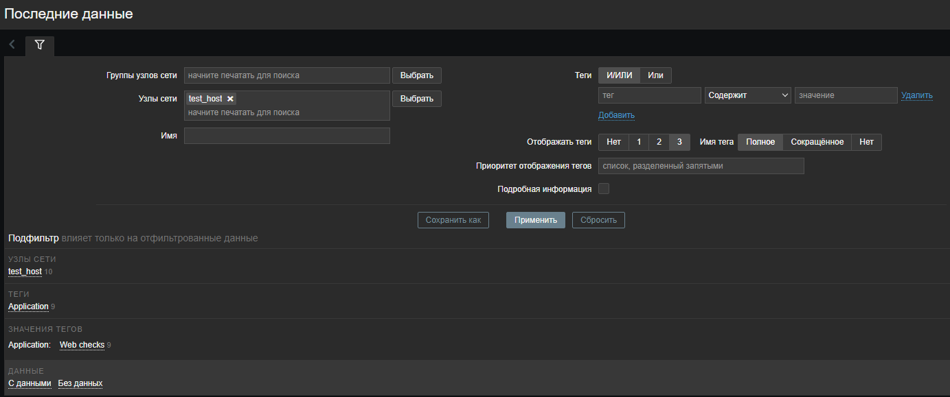

Последние данные
В этом разделе можно просмотреть последние значения, собранные по элементам данных.
Для значений элементов данных также доступны графики.
Данный раздел содержит:
  • фильтр (по умолчанию свёрнут);
  • подфильтр (никогда не сворачивается);
  • список элементов данных.

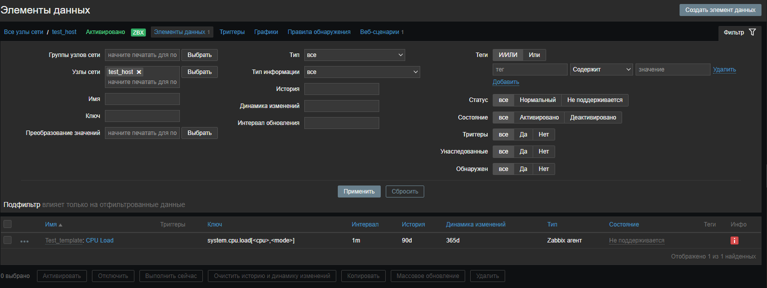

Элементы данных отображаются с указанием их имени, времени с момента последней проверки, последнего значения, величины изменения, тегов и ссылок на простой график/историю значений.
Щелчок по имени элемента данных открывает меню элемента данных со ссылками на доступные графики и настройку элемента данных.
Значения в столбце "Последнее значение" отображаются с преобразованием единиц измерения и применённым преобразованием значений. Для просмотра необработанных данных нужно навести курсор "мыши" на значение.
Теги в списке элементов данных являются ссылками. При щелчке "мышью" на теге он становится активным в подфильтре. Список элементов данных отображает элементы данных, соответствующие этому тегу и любым другим ранее выбранным в подфильтре тегам. Следует обратить внимание, что как только элементы данных были отфильтрованы таким образом, теги в списке более не являются ссылками. Дальнейшую модификацию на основе тегов (например, удаление или добавление другого фильтра) необходимо выполнять в подфильтре.
Если элемент данных имеет ошибки, например стал неподдерживаемым, в столбце Инфо отобразится информационный значок (i). Следует навести курсор "мыши" на значок, чтобы увидеть подробности.
Значок с вопросительным знаком (вопрос) отображается рядом с именем всех элементов данных, имеющих описание. Чтобы увидеть подсказку с описанием элемента данных нужно навести курсор "мыши" на этот значок.
Если узел сети, к которому относится элемент данных, находится в режиме обслуживания, после имени узла сети отображается оранжевый значок гаечного ключа.
Примечание – Имя деактивированного узла сети отображается красным цветом. Данные деактивированных узлов сети, включая графики и списки значений элементов данных, также доступны в "Последних данных".
По умолчанию отображаются только значения, которые поступили в течении последних 24 часов. Это ограничение введено с целью улучшения времени изначальной загрузки для больших страниц последних данных. Этот период может быть расширен путём изменения значения параметра "Максимальный период отображения истории" в разделе меню "Администрирование → Общие".
Для элементов данных с частотой обновления 1 день или более величина изменения никогда не будет отображаться (с настройками по умолчанию). Также в этом случае последнее значение вообще не будет отображаться, если оно было получено более 24 часов назад.
Можно использовать фильтр для отображения только нужных элементов данных. Для лучшей производительности поиска данные ищутся с нераскрытыми макросами.
Значок фильтра (воронка) расположен выше таблицы и подфильтра. Нужно нажать на него, чтобы раскрыть фильтр (рисунок 41).
Рисунок 21 — Фильтр последних данных
Фильтр позволяет сузить список по группе узлов сети, узлу сети, имени элемента данных, тегу и другим настройкам. При указании в фильтре родительской группы узлов сети косвенным образом будут выбраны все вложенные группы узлов сети.
Опция "Подробная информация" позволяет показать больше информации об элементах данных: интервал обновления, настройки истории и динамики изменений, тип элемента данных и ошибки элемента данных (в порядке/не поддерживается).
Подфильтр полезен для быстрого доступа одним щелчком к группам связанных элементов данных. Подфильтр работает автономно от основного фильтра: результаты фильтруются сразу же, без необходимости нажимать кнопку Применить в основном фильтре.
Следует обратить внимание, что подфильтр позволяет дополнительно модифицировать результаты фильтрации основного фильтра.
В подфильтре отображаются доступные ссылки, позволяющие фильтровать элементы данных на основе общих объектов: узла сети, имени тега или значении тега. При щелчке на объекте элементы данных сразу же фильтруются; выбранный объект выделяется серым фоном. Чтобы снять фильтрацию, нужно нажать на объект ещё раз. Чтобы добавить ещё один объект к отфильтрованным результатам, следует нажать "мышью" на другой объект.
Для каждой группы объектов (например, тегов или узлов сети) отображается до 10 строк объектов. Если имеется больше объектов, этот список может быть расширен максимум до 1000 элементов (значение параметра SUBFILTER_VALUES_PER_GROUP в определениях веб-интерфейса) щелчком по значку с тремя точками, отображаемому в конце. После расширения до максимума список свернуть нельзя.
В списке "Значений тегов" отображается до 10 строк имён тегов. Если имеется больше имён тегов со значениями, этот список может быть расширен максимум до 200 имён тегов щелчком по значку с тремя точками, отображаемому внизу. После расширения до максимума список свернуть нельзя.
Для каждого имени тега отображается до 10 строк значений с возможностью расширения до 1000 элементов (значение параметра SUBFILTER_VALUES_PER_GROUP в определениях веб-интерфейса).
Опции узлов сети в подфильтре доступны, только если в основном фильтре узел сети не выбран или выбрано более одного узла сети.
По умолчанию в списке элементов данных отображаются как элементы, имеющие данные, так и без них. Если в основном фильтре выбран один узел сети, то в подфильтре для данного узла сети предлагаются опции фильтрации только с данными, только без данных либо и то, и другое.
Число рядом с каждым являющимся ссылкой объектом означает количество элементов данных, которые этот объект имеет в результатах основного фильтра. Объекты без элементов данных не отображаются, если только они не были выбраны в подфильтре ранее.
После выбора одного объекта числа у других доступных объектов отображаются со знаком плюс, указывающим, сколько элементов данных может быть добавлено к текущему выбору.
Можно использовать флажок из первого столбца, чтобы выбрать несколько элементов данных и затем сравнить их информацию на простом или стекируемом ситуационных графиках. Чтобы это сделать, нужно выбрать интересующие элементы данных, затем нажать на требуемую кнопку графика под таблицей.
Последний столбец в списке последних значений предлагает:
  • ссылку История (для всех текстовых элементов данных) – ведёт к списку "Значения/500 последних значений", который отображает историю предыдущих значений элемента данных;
  • ссылку График (для всех числовых элементов данных) – ведёт к простому графику. Как только график будет отображён, выпадающее меню справа сверху также предложит возможность переключиться на "Значения/500 последних значений".
Значения в этом списке отображаются как "сырые", то есть, постобработка не применяется.
Общее количество отображаемых значений определяется значением параметра "Лимит элементов в результатах поиска и фильтрах", указанному в "Администрирование → Общие".
Карты сетей
В разделе "Мониторинг → Карты сетей" можно настраивать, контролировать и просматривать карты сети.
При входе в этот раздел отобразится или последняя карта сети, которую открывали ранее, или список всех карт сети, к которым имеется доступ. Все карты сети могут быть либо публичными, либо приватными. Публичные карты доступны для всех пользователей, при этом приватные карты доступны только их владельцу и пользователям, с которыми поделились этой картой сети (рисунок 42).
Рисунок 42 — Список карт сети
Отображаемые данные панели описаны в таблице 39.
Чтобы настроить новую карту сети, следует нажать на кнопку Создать карту сети в верхнем правом углу. Чтобы импортировать карту сети из файла YAML, XML или JSON, нужно нажать на кнопку Импорт в верхнем правом углу. Пользователь, который импортирует карту сети, будет назначен её владельцем.

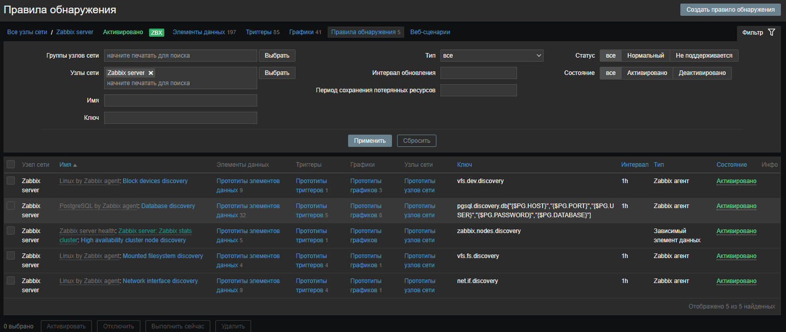

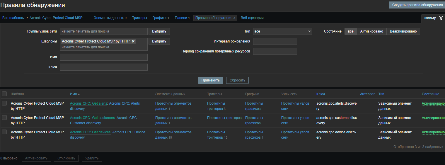

Обнаружение
В разделе "Мониторинг → Обнаружение" отображаются результаты сетевого обнаружения. Обнаруженные устройства отсортированы по правилу обнаружения (рисунок 43).
Рисунок 43 — Обнаружение
Если это устройство уже под наблюдением, его имя узла сети будет перечислено в столбце "Наблюдаемый узел сети", а длительность с момента обнаружения или с момента потери после предыдущего обнаружения будет отображаться в столбце "Доступен/Недоступен".
Последующие столбцы отображают отдельные состояния отдельных сервисов каждого обнаруженного устройства (красные ячейки отображают сервисы, которые недоступны). Время доступности или время недоступности сервиса включены в саму ячейку.
Только сервисы, найденные по крайней мере на одном устройстве, будут иметь столбец, отображающий их состояние.
Чтобы отображать только те правила обнаружения, которые требуются, можно использовать фильтр. Для повышения эффективности поиска данные ищутся с нераскрытыми макросами.
Если в фильтре ничего не выбрано, отображаются все активированные правила обнаружения. Чтобы выбрать для отображения конкретное правило обнаружения, нужно начать вводить в фильтре его имя. Для выбора будут перечислены все совпадающие активированные правила обнаружения. Можно выбрать более одного правила обнаружения.

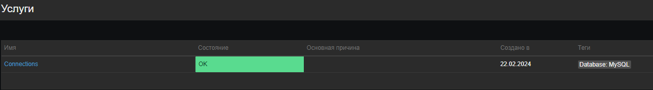

Услуги
Меню Услуги предназначено для функций мониторинга услуг Подсистемы.
Услуги
В этом разделе можно увидеть общее состояние всех услуг, которые были настроены в Подсистеме, исходя из ИТ-инфраструктуры.
Услуга может представлять собой иерархию, состоящую из нескольких уровней других услуг, называемых "дочерними" услугами, которые являются параметрами общего состояния услуг.
Основными категориями состояния услуги являются ОК или Проблема, где состояние Проблема выражается названием и цветом важности соответствующей проблемы.
Хотя режим просмотра позволяет отслеживать услуги с указанием их состояния и других подробностей, также можно настроить в этом разделе иерархию услуг (добавить/изменить услугу, дочерние услуги), переключившись в режим редактирования.
Для перехода из режима просмотра в режим редактирования (и обратно) нажать соответствующую кнопку в правом верхнем углу:
  • просмотр услуг — Рисунок 119
  • добавление/редактирование услуг и дочерних услуг — Рисунок 120
Следует обратить внимание, что доступ к редактированию зависит от настроек роли пользователя.
В разделе "Услуги → Услуги" отображается список существующих услуг (рисунок 44).
Рисунок 44 — Просмотр услуг
Отображаемые данные приведены в таблице 41.
Можно использовать фильтр для отображения только тех услуг, которые интересуют.
Изменение услуг
Нажать на кнопку Изменить, чтобы перейти в режим редактирования. В режиме редактирования список дополнен флажками перед записями, а также дополнительными опциями:
  • добавить к данной услуге дочернюю — Рисунок 496
  • редактировать данную услугу — Рисунок 497
  • удалить данную услугу — Рисунок 498
Для настройки новой услуги нажать на кнопку Создать услугу в правом верхнем углу.
Подробности услуги
Для доступа к подробностям услуги нужно нажать на имени услуги. Для возврата к списку всех услуг – на ссылке Все услуги.
Подробная информация об услугах включает информационный блок и список дочерних услуг.
Для доступа к информационному блоку нажать на вкладку Инфо. Информационный блок содержит следующие элементы:
  • Имена родительских услуг (если есть);
  • Текущее состояние данной услуги;
  • Текущий(-ие) SLA данной услуги, в формате: "Имя SLA:индикатор уровня услуги". "Имя SLA" также является ссылкой на SLA-отчёт по данной услуге. Если навести "мышь" на информационный значок после индикатора уровня услуги (SLI), отображается всплывающий информационный список с подробностями SLI. Индикатор уровня услуги отображает текущий уровень услуги, в процентах;
  • Теги услуги.
Информационный блок также содержит ссылку на настройки услуги.
Для использования фильтра по дочерним услугам нажимают на вкладку Фильтр.
В режиме редактирования список дочерних услуг дополняется следующими опциями редактирования:
  • добавить дочернюю услугу к данной — Рисунок 501
  • изменить данную услугу — Рисунок 502
  • удалить данную услугу — Рисунок 503
Действия на услуги
В разделе "Услуги → Действия на услуги" пользователи могут настраивать и поддерживать действия на услуги.
Настроенные действия отображаются как список в соответствии с правами доступа роли пользователя. Пользователи видят только действия на услуги, к которым у них есть доступ согласно роли пользователя.
Отображаются такие же данные, фильтр и возможности массового редактирования, что и для других типов действий.

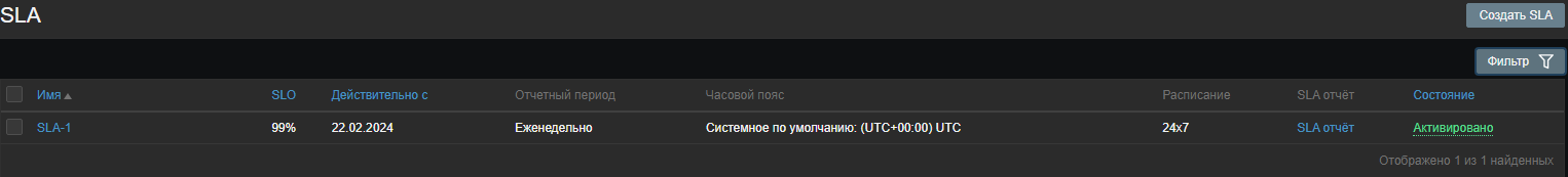

SLA
Этот раздел веб-интерфейса позволяет просматривать и настраивать соглашения об уровне обслуживания (SLA) (рисунок 45).
Рисунок 45 — Список SLA
Отображается список настроенных SLA. Следует обратить внимание, что будут отображаться только SLA, относящиеся к услугам, доступным пользователю (в режиме "только для чтения", если для роли пользователя не включён параметр "Управление SLA").
Отображаемые данные приведены в таблице 42.
SLA-отчёт
Этом раздел позволяет просматривать отчёты SLA на основе выбранных в фильтре критериев.
Отчёты SLA также могут отображаться в виде виджета панели.
Фильтр позволяет выбрать отчёт по имени SLA, а также по имени услуги. Также есть возможность ограничить отображаемый период (рисунок 46).
Рисунок 46 — Список SLA -отчетов
В каждом столбце (периоде) отображается SLI за этот период. SLI, нарушающие установленные уровни SLO, выделены красным цветом.
В отчёте отображается 20 периодов. Можно отобразить максимум 100 периодов, если указаны как дата "От", так и дата "К".
При щелчке по имени услуги в отчёте можно получить доступ к другому отчёту, который отображает более подробное представление.
Следует обратить внимание, что отрицательная длительность проблемы не влияет на расчёт или отчёты SLA.

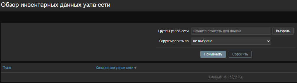

Меню "Инвентаризация" включает разделы, предоставляющие обзор данных инвентаризации узлов сети по выбранному параметру, а также возможность просмотра подробностей инвентаризации узлов сети.
Обзор
В разделе "Инвентаризация → Обзор" имеется несколько способов просмотра инвентарных данных узлов сети.
Для отображения обзора выбирают группу узлов сети (необязательно) и поле инвентарных данных, по которому отображать данные. Будет отображено количество узлов сети, соответствующих каждому значению выбранного поля (рисунок 47).
Рисунок 47 — Обзор инвентаризации
Полнота обзора зависит от того, сколько инвентарных данных поддерживается для узлов сети.

Вкладка Обзор содержит лишь некоторую общую информацию об узле сети вместе со ссылками на предустановленные скрипты, последние данные мониторинга и параметры настройки узла сети (рисунок 48).
Рисунок 48 — Инвентарные данные узла сети
Вкладка Детали содержит все доступные подробности инвентарных данных по выбранному узлу сети.
В разделе "Отчёты → Информация о системе" отображается краткая сводка о ключевых данных Сервера и Подсистемы (рисунок 49).
Следует обратить внимание, что при настройке высокой доступности есть возможность перенаправить источник информации о Подсистеме (экземпляр Сервера). Чтобы это сделать, редактируют файл zabbix.conf.php: раскомментировать и установить параметр $ZBX_SERVER или оба параметра $ZBX_SERVER и $ZBX_SERVER_PORT на другой Сервер, отличный от активного. Если указать только параметр $ZBX_SERVER, то для параметра $ZBX_SERVER_PORT будет использовано значение по умолчанию (10051).
При активированной настройке высокой доступности под статистикой Подсистемы отображается отдельный блок с подробной информацией о нодах кластера. Этот блок виден только пользователям Суперадминистратор.
"Информация о системе" также доступна в виде виджета панели.
Рисунок 49 — Системная статистика
Отображаемые данные приведены в таблице 43.
"Информация о системе" также будет отображать сообщение об ошибке в следующих случаях:
  • Используемая база данных не имеет требуемых набора символов или правил сортировки (UTF-8);
  • Версия базы данных ниже либо выше поддерживаемого диапазона (доступно только пользователям с типом "Роль Суперадминистратора");
  • Неправильно настроена очистка истории для TimescaleDB (таблицы истории или динамики изменений содержат сжатые фрагменты, но опции "Переопределить период хранения истории элементов данных" или "Переопределить период хранения динамики изменения элементов данных" отключены).
Если активирован кластер высокой доступности, то отображается дополнительный блок данных с состоянием каждой ноды кластера.
Отображаемые данные приведены в таблице 44.

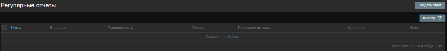

Регулярные отчёты
В разделе "Отчёты → Регулярные отчёты" пользователи при наличии достаточных полномочий могут настраивать создание по расписанию PDF-версий панелей, которые будут отправлены указанным получателям по Email (рисунок 50).
Рисунок 50 — Регулярные отчеты
На начальном экране отображается информация о запланированных отчётах, которую можно отфильтровать для удобства навигации.
Отображаемые данные приведены в таблице 45.
Чтобы сократить список отчётов, можно использовать фильтр. Для повышения производительности поиска данные ищутся с нераскрытыми макросами.

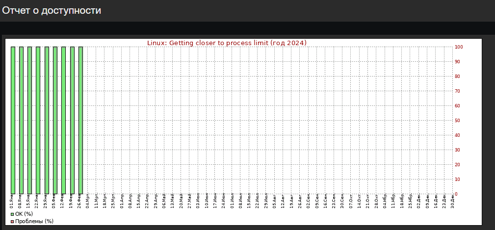

Отчёт о доступности
В разделе "Отчёты → Отчёт о доступности" можно посмотреть, какую часть времени каждый триггер был в состояниях Проблема/ОК. Для каждого состояния отображается процентное отношение к общему времени (рисунок 51).
Таким образом, можно легко определить ситуацию доступности различных элементов Системы.
Рисунок 51 — Отчет о доступности
Из выпадающего списка в верхнем правом углу можно выбрать режим выборки: по узлам сети или по шаблону триггера.
Имя триггера является ссылкой на последние события этого триггера.
Фильтр может сократить количество отображаемых узлов сети и/или триггеров. Для повышения производительности поиска данные ищутся с нераскрытыми макросами.
Фильтр расположен ниже надписи раздела "Отчёт о доступности". Его можно показать и скрыть, нажав на вкладку Фильтр в правом верхнем углу.
В режиме "По шаблону триггера" результаты могут быть отфильтрованы по одному или нескольким параметрам, перечисленным в таблице 46.
В режиме "По узлу сети" результаты могут быть отфильтрованы по узлу сети или по группе узлов сети. При указании родительской группы узлов сети неявно выбираются все вложенные группы.
Селектор периода времени позволяет выбирать часто требуемые периоды за один щелчок "мышью". Селектор периода времени можно открыть, нажав на вкладку периода времени, которая расположена рядом с фильтром.
При нажатии на Показать в столбце График отображается столбчатый график, на котором информация о доступности отображается в формате, в котором каждый столбец представляет прошедшую неделю текущего года (рисунок 52).
Рисунок 52 — График отчета о доступности
Зелёная часть столбца обозначает время в состоянии ОК, а красная – время в состоянии проблемы.
100 наиболее загруженных триггеров
В разделе "Отчёты → 100 наиболее загруженных триггеров" можно просмотреть триггеры, которые наиболее часто меняли своё состояние в течение периода оценки, отсортированные по количеству изменений состояния (рисунок 53).
Рисунок 53 — Отчет о 100 наиболее загруженных триггерах
Объекты в столбцах узлов сети и триггеров являются ссылками, которые предоставляют некоторые полезные функции:
  • для узлов сети – ссылки на пользовательские скрипты, последние данные, инвентарные данные, графики и панели узла сети;
  • для триггеров – ссылки на последние события, окно настройки триггера и простой график.
Можно использовать фильтр, чтобы отобразить триггеры, отобранные по группе узлов сети, узлу сети или важности триггера. При указании родительской группы узлов сети неявно выбираются все вложенные группы. Для повышения производительности поиска данные ищутся с нераскрытыми макросами.
Фильтр расположен ниже надписи раздела "100 наиболее загруженных триггеров". Его можно показать и скрыть, нажав на вкладку Фильтр в правом верхнем углу.

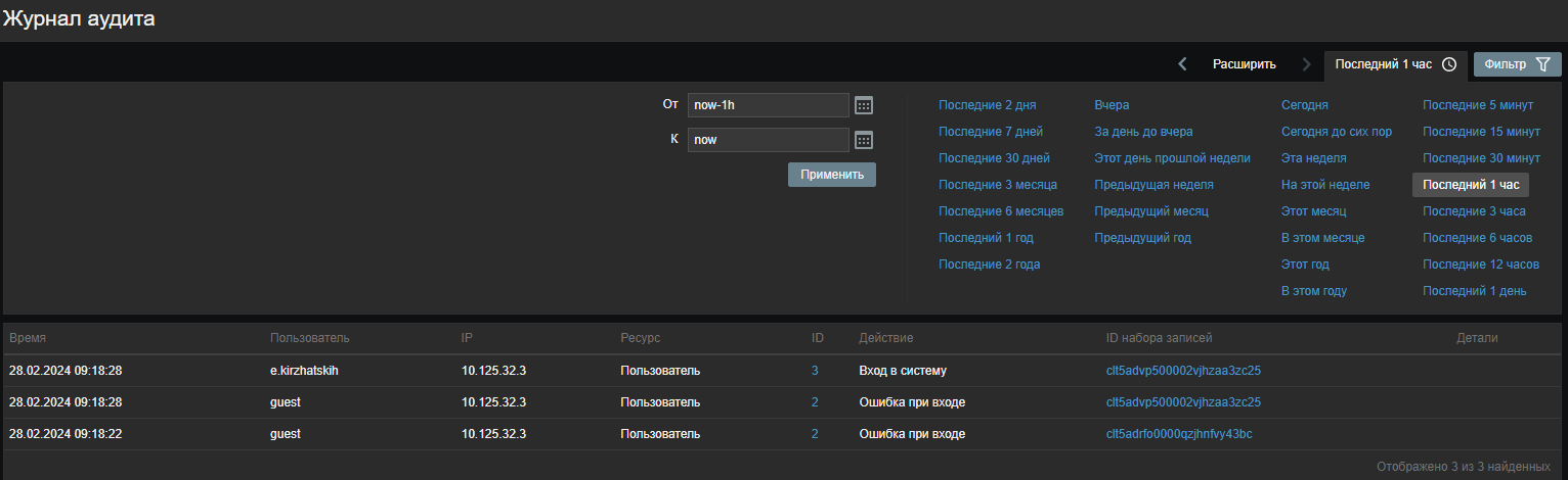

Аудит

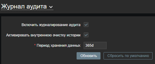

В разделе "Отчёты → Аудит" можно просмотреть записи об действиях пользователей и системы (рисунок 54).
Для сбора и отображения записей аудита необходимо, чтобы был выставлен флажок "Включить журналирование аудита" в разделе "Администрирование → Общие → Журнал аудита". Если этот параметр не включён, история действий не будет записываться в базу данных и отображаться в журнале аудита.
Рисунок 54 — Отчет об аудите
В журнале аудита отображаются данные, описанные в таблице 47.
Фильтр расположен ниже надписи раздела "Журнал аудита". Его можно показать и скрыть щелчком по вкладке Фильтр в правом верхнем углу.
Можно использовать фильтр, чтобы сократить количество записей, отфильтровав по пользователю, ресурсу, над которым производились действия, идентификатору ресурса и выполненной операции ("ID набора записей"). Также можно выбрать действие над ресурсом (например, добавить, обновить, удалить и т.д.).
Журнал действий
В разделе "Отчёты → Журнал действий" пользователи могут просмотреть подробную информацию об операциях (оповещениях, удалённых командах), выполненных в рамках действия (рисунок 55).
Рисунок 55 — Журнал действий
Отображаемые данные журнала действий приведены в таблице 48.
Можно использовать фильтр, чтобы сократить количество записей, отобрав их по получателю (получателям) оповещений. Для повышения производительности поиска данные ищутся с нераскрытыми макросами.
Фильтр расположен ниже надписи раздела "Журнал действий". Его можно показать и скрыть щелчком по вкладке Фильтр в правом верхнем углу.

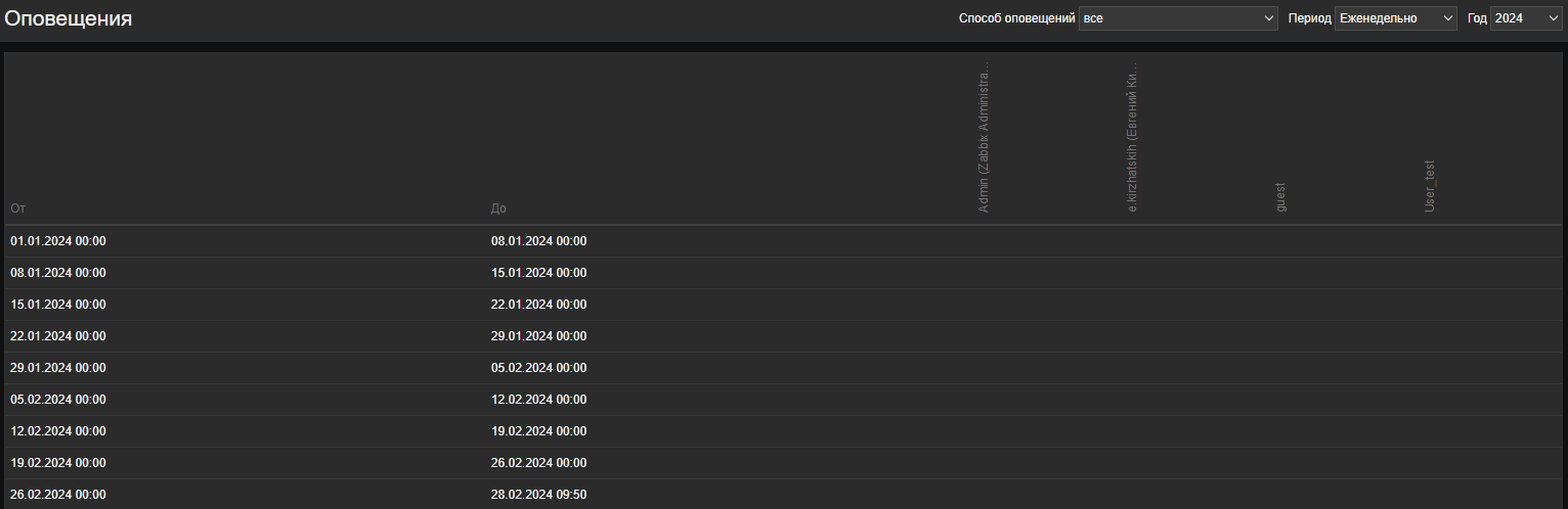

Оповещения
В разделе "Отчёты → Оповещения" отображается отчёт по количеству отправленных оповещений по каждому пользователю (рисунок 56).
Из выпадающего меню в верхнем правом углу можно выбрать способ оповещения (или все), период (данные за каждый день/неделю/месяц/год) и год, когда оповещения были отправлены.
Рисунок 56 — Отчет об оповещениях
Каждый столбец отображает суммарную информацию по одному пользователю системы.

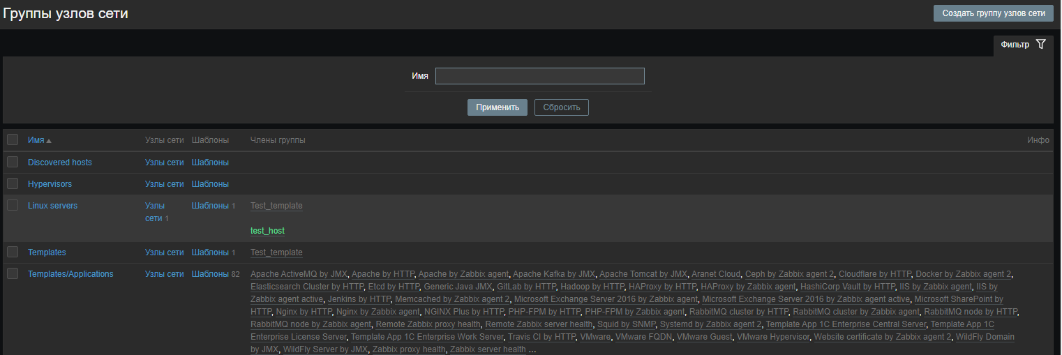

Группы узлов сети
В разделе "Настройка → Группы узлов сети" пользователи могут настраивать и поддерживать группы узлов сети. Группы узлов сети могут содержать как шаблоны, так и узлы сети (рисунок 57).
Здесь отображается список существующих групп узлов сети с подробной информацией о них. Можно искать и фильтровать группы узлов сети по имени.
Рисунок 57 — Группы узлов сети
Отображаемые данные – в таблице 49.
Кнопки ниже списка предоставляют некоторые опции массового редактирования:
  • Активировать узлы сети – изменить состояние всех узлов сети в группе на "Под наблюдением";
  • Деактивировать узлы сети – изменить состояние всех узлов сети в группе на "Без наблюдения";
  • Удалить – удалить группы узлов сети.
Для использования этих опций нужно отметить соответствующие группы узлов сети, затем нажать на требуемую кнопку.
Для отображения только интересующих групп можно использовать фильтр. Для большей эффективности поиска данные ищутся с нераскрытыми макросами.

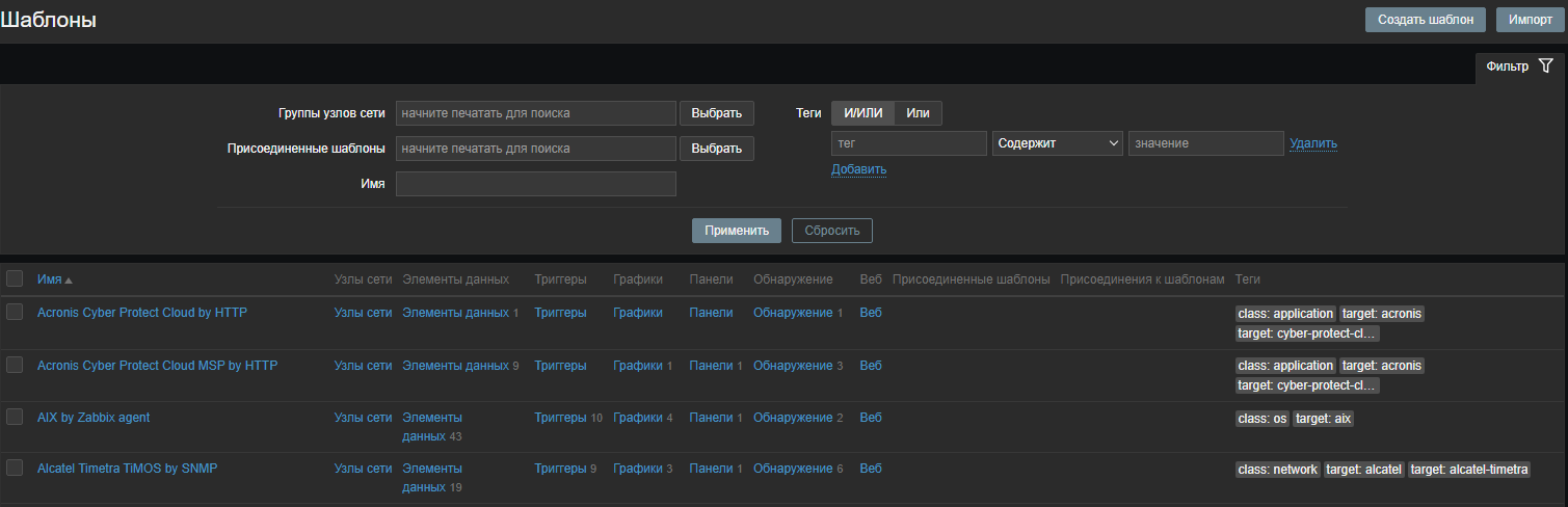

В разделе "Настройка → Шаблоны" пользователи могут настраивать и поддерживать шаблоны (рисунок 58).
Здесь отображается список существующих шаблонов с подробной информацией о них.
Рисунок 58 — Настройка шаблонов
Отображаемые данные – в таблице 50.
Для настройки нового шаблона нажать на кнопку Создать шаблон в верхнем правом углу. Для импорта шаблона из файла формата YAML, XML или JSON нажать на кнопку Импорт в верхнем правом углу.
Для отображения только требующихся шаблонов можно использовать фильтр. Для более эффективного поиска данные ищутся с нераскрытыми макросами.

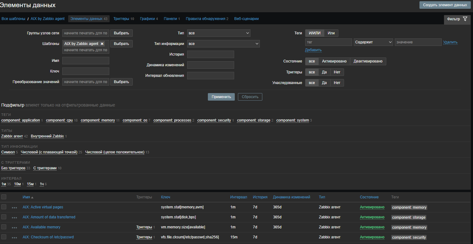

Элементы данных
Список элементов данных для шаблона может быть доступен из раздела "Настройка → Шаблоны" при нажатии на ссылку Элементы данных в строке соответствующего шаблона (рисунок 59).
Отобразится список существующих элементов данных.
Рисунок 59 — Элементы данных шаблона
Отображаемые данные – в таблице 52.
Для настройки нового элемента данных нужно нажать кнопку Создать элемент данных в правом верхнем углу.
  • Активировать – поменять состояние элемента данных на Активировано;
  • Отключить – поменять состояние элемента данных на Деактивировано;
  • Копировать – скопировать элемент данных в другие узлы сети или шаблоны;
  • Массовое обновление – обновление нескольких свойств сразу для набора элементов данных;
  • Удалить – удалить элементы данных.
Для использования этих опций нужно отметить флажки перед соответствующими элементами данных, затем нажать на требуемую кнопку.
Список может содержать много элементов данных. Используя фильтр, можно отфильтровать некоторые из них, чтобы быстро найти искомые. Для более эффективного поиска данные ищутся с нераскрытыми макросами.
Значок Фильтр доступен в правом верхнем углу. При нажатии на нём откроется фильтр, в котором можно указать желаемые критерии фильтрации (таблица 53).
Подфильтр ниже фильтра предлагает опции дальнейшей фильтрации (для уже отфильтрованных данных). Можно выбрать группы элементов данных с общим значением параметра. При нажатии на группу она подсвечивается, и в списке остаются только элементы данных с этим значением параметра.

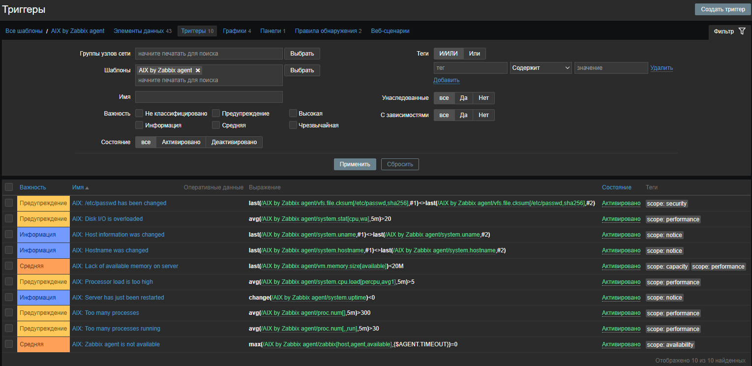

Рисунок 60 — Триггеры шаблона
Отображаемые данные – в таблице 54.
Для настройки нового триггера следует нажать кнопку Создать триггер в правом верхнем углу.
  • Активировать – поменять состояние триггера на Активировано;
  • Отключить – поменять состояние триггера на Деактивировано;
  • Копировать – скопировать триггер в другие узлы сети или шаблоны;
  • Массовое обновление – обновление нескольких свойств сразу для набора триггеров;
  • Удалить – удалить триггеры.
Для использования этих опций нужно отметить флажки перед соответствующими триггерами, затем нажать на требуемую кнопку.
Для отображения только интересующих триггеров можно использовать фильтр. Для более эффективного поиска данные ищутся с нераскрытыми макросами.

Графики
Список пользовательских графиков для шаблона может быть доступен из раздела "Настройка → Шаблоны" при нажатии на ссылку Графики напротив соответствующего шаблона.
Отображается список существующих графиков (рисунок 61).
Рисунок 61 — Графики
Отображаемые данные – в таблице 56.
Для настройки нового графика требуется нажать кнопку Создать график в правом верхнем углу.
  • Копировать – скопировать график в другие узлы сети или шаблоны;
  • Удалить – удалить график.
Для использования этих опций нужно поставить флажки перед соответствующими графиками, затем нажать на требуемую кнопку.
Графики можно отфильтровать по группе узлов сети и по шаблону. Для более эффективного поиска данные ищутся с нераскрытыми макросами.
Правила обнаружения
Список правил низкоуровневого обнаружения для шаблона может быть доступен из раздела "Настройка → Шаблоны" при нажатии на ссылку Обнаружение напротив соответствующего шаблона (рисунок 62).
Также можно увидеть все правила обнаружения вне зависимости от шаблона или все правила обнаружения конкретной группы узлов сети путём изменения настроек фильтра.
Рисунок 62 — Обнаружение
Отображаемые данные – в таблице 57.
Для настройки нового правила низкоуровневого обнаружения нажать кнопку Создать правило обнаружения в правом верхнем углу.
  • Активировать – поменять состояние правила низкоуровневого обнаружения на Активировано;
  • Отключить – поменять состояние правила низкоуровневого обнаружения на Деактивировано;
  • Удалить – удалить правила низкоуровневого обнаружения.
Для использования этих опций отмечают флажки перед соответствующими правилами обнаружения, затем нажимают на требуемую кнопку.
Для отображения только интересующих правил обнаружения можно использовать фильтр. Для более эффективного поиска данные ищутся с нераскрытыми макросами.
Значок Фильтр доступен в правом верхнем углу. При нажатии на нём откроется фильтр, в котором можно указать желаемые критерии фильтрации, такие как шаблон, имя правила обнаружения, ключ элемента данных, тип элемента данных и т.д. (таблица 58).

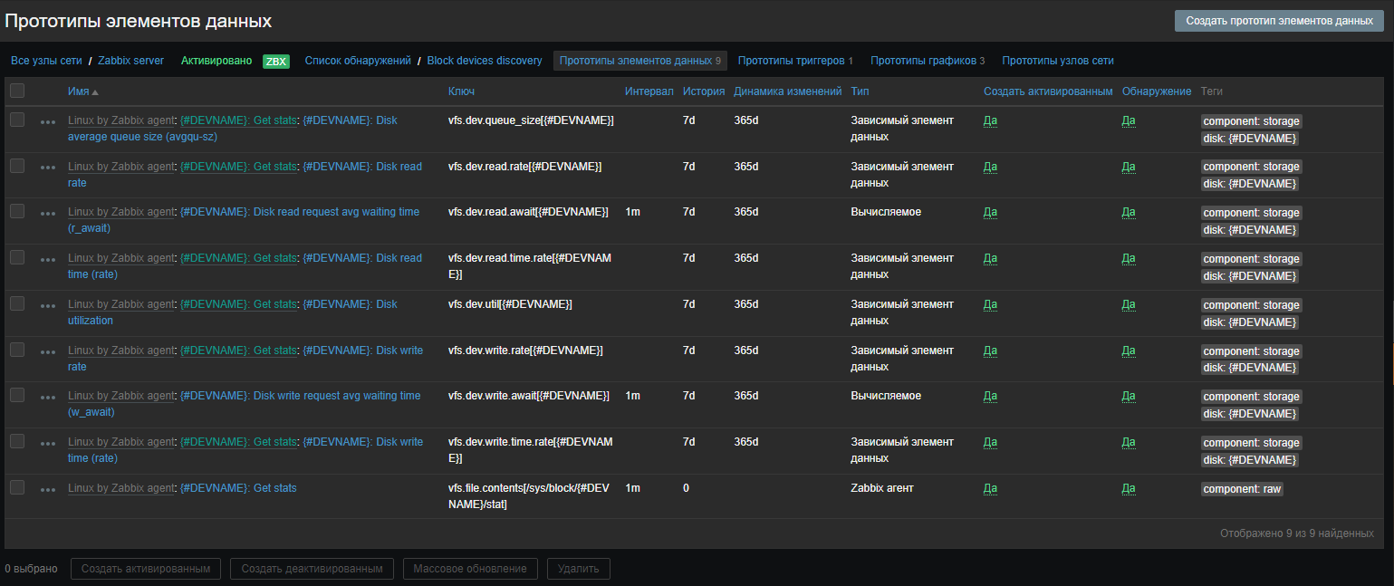

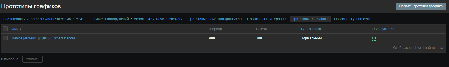

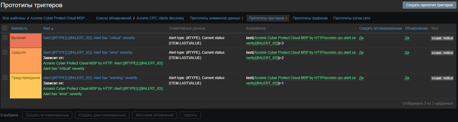

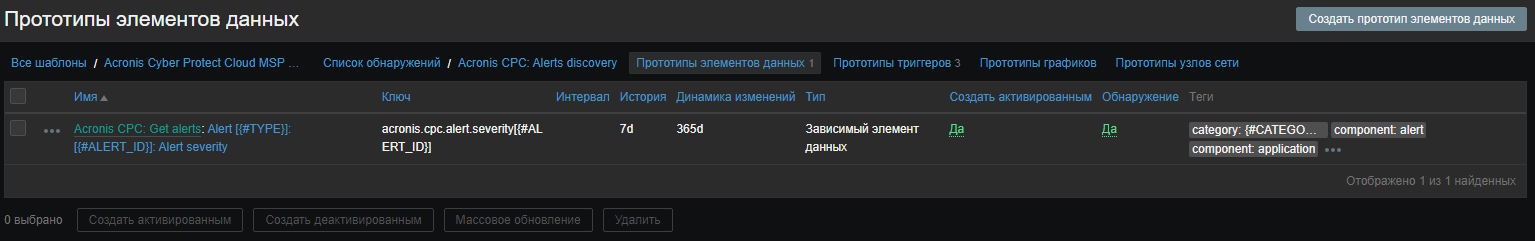

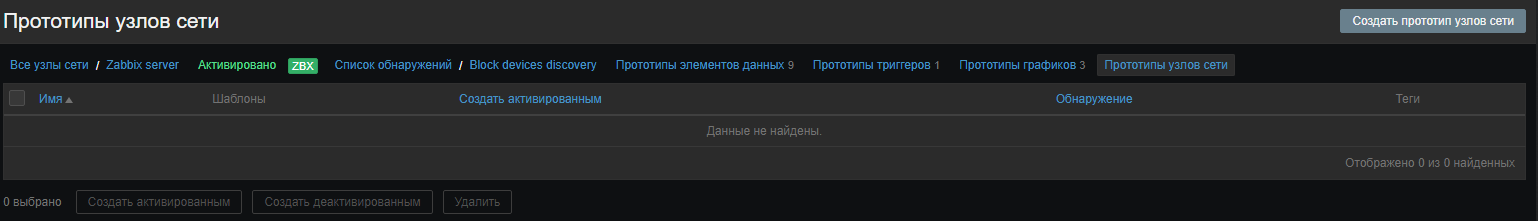

Прототипы элементов данных
В этом разделе отображаются настроенные прототипы элементов данных правила низкоуровневого обнаружения в шаблоне (рисунок 63).
Если шаблон присоединён к узлу сети, прототипы элементов данных станут основой для создания реальных элементов данных узла сети во время низкоуровневого обнаружения.
Рисунок 63 — Прототипы элементов данных
Отображаемые данные – в таблице 59.
Для настройки нового прототипа элемента данных нажать кнопку Создать прототип элементов данных в правом верхнем углу.

Прототипы триггеров
В этом разделе отображаются настроенные прототипы триггеров правил низкоуровневого обнаружения в шаблоне (рисунок 64).
Если шаблон присоединён к узлу сети, прототипы триггеров станут основой для создания реальных триггеров узла сети во время низкоуровневого обнаружения.
Рисунок 64 — Прототипы триггеров
Отображаемые данные – в таблице 60.
Для настройки нового прототипа триггера требуется нажать кнопку Создать прототип триггеров в правом верхнем углу.
  • Создать активированным – создать эти триггеры как Активированные;
  • Создать деактивированным – создать эти триггеры как Деактивированные;
  • Массовое обновление – массово обновить эти прототипы триггеров;
  • Удалить – удалить эти прототипы триггеров.
Для использования этих опций нужно отметить флажки перед соответствующими прототипами триггеров, затем нажать на требуемую кнопку.
Прототипы графиков
В этом разделе отображаются настроенные прототипы графиков правила низкоуровневого обнаружения в шаблоне (рисунок 65).
Если шаблон присоединён к узлу сети, прототипы графиков станут основой для создания реальных графиков узла сети во время низкоуровневого обнаружения.
Рисунок 65 — Прототипы графиков
Отображаемые данные – в таблице 61.
Для настройки нового прототипа графика следует нажать кнопку Создать прототип графика в правом верхнем углу.
  • Удалить – удалить эти прототипы графиков.
Для использования этих опций нужно отметить флажки перед соответствующими прототипами графиков, затем нажать на требуемую кнопку.

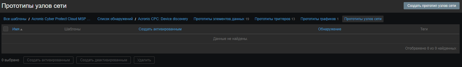

Прототипы узлов сети
В этом разделе отображаются настроенные прототипы узлов сети правила низкоуровневого обнаружения в шаблоне (рисунок 66).
Если шаблон присоединён к узлу сети, прототипы узлов сети станут основой для создания реальных узлов сети во время низкоуровневого обнаружения.
Рисунок 66 — Прототипы узлов сети
Отображаемые данные – в таблице 62.
Для настройки нового прототипа узла сети следует нажать кнопку Создать прототип узлов сети в правом верхнем углу.
  • Создать активированным – создать эти узлы сети как Активированные;
  • Создать деактивированным – создать эти узлы сети как Деактивированные;
  • Удалить – удалить эти прототипы узлов сети.
Для использования этих опций нужно отметить флажки перед соответствующими прототипами узлов сети, затем нажать на требуемую кнопку.

Узлы сети
В разделе "Настройка → Узлы сети" пользователи могут настраивать и поддерживать узлы сети
Здесь отображается список существующих узлов сети с подробной информацией о них (рисунок 68).
Рисунок 68 — Узлы сети
Отображаемые данные – в таблице 64.
Для настройки нового узла сети следует нажать на кнопку Создать узел сети в правом верхнем углу. Чтобы импортировать узел сети из файла YAML, XML или JSON, можно нажать на кнопку Импорт в правом верхнем углу.
  • Активировать – поменять состояние узлов сети на Активировано;
  • Отключить – поменять состояние узлов сети на Деактивировано;
  • Экспорт – экспортировать узлы сети в файл формата YAML, XML или JSON;
  • Массовое обновление – обновление нескольких свойств сразу для набора узлов сети;
  • Удалить – удалить узлы сети.
Для использования этих опций нужно отметить флажки перед соответствующими узлами сети, затем нажать на требуемую кнопку.
Для отображения только интересующих узлов сети можно использовать фильтр. Для более эффективного поиска данные ищутся с нераскрытыми макросами.
Ссылка Фильтр доступна выше списка узлов сети. При нажатии на неё становится доступен фильтр, в котором можно отобрать узлы сети по группе узлов сети, присоединённым шаблонам, имени, DNS, IP, номеру порта, контролю со стороны Сервера либо Прокси, имени Прокси и тегам.
Отображаемые данные – в таблице 65.

Элементы данных
Список элементов данных для узла сети может быть доступен из раздела "Настройка → Узлы сети" при нажатии на ссылку Элементы данных в строке соответствующего узла сети.
Отображается список существующих элементов данных (рисунок 69).
Рисунок 69 — Элементы данных узла сети
Отображаемые данные – в таблице 66.
  • Активировать – поменять состояние элементов данных на Активировано;
  • Отключить – поменять состояние элементов данных на Деактивировано;
  • Выполнить сейчас – незамедлительно выполнить проверку новых значений элементов данных. Поддерживается только для пассивных проверок. Следует обратить внимание, что при выполнении немедленной проверки значений кэш конфигурации не обновляется, поэтому значения не будут отражать совсем недавние изменения настроек элементов данных;
  • Очистить историю и динамику изменений – удалить данные истории и динамики изменений для элементов данных;
  • Массовое обновление – сразу для набора элементов данных;
Для отображения только интересующих элементов данных можно использовать фильтр. Для более эффективного поиска данные ищутся с нераскрытыми макросами.
Значок Фильтр доступен в правом верхнем углу. При нажатии на нём откроется фильтр, в котором можно указать желаемые критерии фильтрации (таблица 67).
Триггеры
Список триггеров для узла сети может быть доступен из раздела "Настройка → Узлы сети" при нажатии на ссылку Триггеры в строке соответствующего узла сети (рисунок 70).
Рисунок 70 — Триггеры узлов сети
Отображаемые данные – в таблице 68.
Для настройки нового триггера нужно нажать кнопку Создать триггер в правом верхнем углу.

Графики
Список пользовательских графиков для узла сети может быть доступен из раздела "Настройка → Узлы сети" при нажатии на ссылку Графики в строке соответствующего узла сети (рисунок 71).
Рисунок 71 — Графики узлов сети
Отображаемые данные – в таблице 70.
Для настройки нового графика нужно нажать на кнопку Создать график в правом верхнем углу.
Для использования этих опций следует отметить флажки перед соответствующими графиками, затем нажать на требуемую кнопку.
Графики можно отфильтровать по группе узлов сети и по узлу сети. Для более эффективного поиска данные ищутся с нераскрытыми макросами.

Рисунок 72 — Обнаружение узлов сети
Отображаемые данные – в таблице 71.
Для настройки нового правила низкоуровневого обнаружения следует нажать на кнопку Создать правило обнаружения в правом верхнем углу.
  • Активировать – изменить состояние правила низкоуровневого обнаружения на Активировано;
  • Отключить – изменить состояние правила низкоуровневого обнаружения на Деактивировано;
  • Выполнить сейчас – немедленно выполнить обнаружение на основе правил обнаружения. Следует обратить внимание, что при выполнении немедленного обнаружения кэш конфигурации не обновляется, поэтому на результат не повлияют совсем недавние изменения конфигурации правила обнаружения;
Для использования этих опций нужно отметить флажки перед соответствующими правилами обнаружения, затем нажать на требуемую кнопку.
Ссылка Фильтр доступна выше списка правил обнаружения. При нажатии на неё становится доступен фильтр, в котором можно отобрать правила обнаружения по группе узлов сети, узлу сети, имени, ключу элемента данных, типу элемента данных и другим параметрам (таблица 72).
В этом разделе отображаются прототипы элементов данных правила низкоуровневого обнаружения узла сети. Прототипы элементов данных являются основой реальных элементов данных узла сети, которые создаются во время низкоуровневого обнаружения (рисунок 73).
Рисунок 73 — Прототипы элементов данных обнаружения
Отображаемые данные – в таблице 73.
Для настройки нового прототипа элемента данных нужно нажать кнопку Создать прототип элементов данных в правом верхнем углу.
  • Создать активированным – создать эти элементы данных как Активированные;
  • Создать деактивированным – создать эти элементы данных как Деактивированные;
  • Массовое обновление – массово обновить эти прототипы элементов данных;
  • Удалить – удалить эти прототипы элементов данных.
Для использования этих опций следует отметить флажки перед соответствующими прототипами элементов данных, затем нажать на требуемую кнопку.

Прототипы графиков
В этом разделе отображаются прототипы графиков правила низкоуровневого обнаружения узла сети. Прототипы графиков являются основой реальных графиков узла сети, которые создаются во время низкоуровневого обнаружения (рисунок 75).
Рисунок 75 — Прототипы графиков узлов сети
Отображаемые данные – в таблице 75.

Веб-сценарии
Список веб-сценариев для узла сети может быть доступен из раздела "Настройка → Узлы сети" при нажатии на ссылку Веб в строке соответствующего узла сети (рисунок 77).
Рисунок 77 — Веб-сценарии
Отображаемые данные – в таблице 77.
Для настройки нового веб-сценария нужно нажать кнопку Создать веб-сценарий в правом верхнем углу.
  • Активировать – поменять состояние веб-сценария на Активировано;
  • Отключить – поменять состояние веб-сценария на Деактивировано;
  • Очистить историю и динамику изменений – очистить всю историю и динамику изменений для выбранных сценариев;
  • Удалить – удалить веб-сценарий.
Для использования этих опций следует отметить флажки перед соответствующими веб-сценариями, затем нажать на требуемую кнопку.
Для отображения только интересующих сценариев можно использовать фильтр. Для более эффективного поиска данные ищутся с нераскрытыми макросами.
Ссылка Фильтр доступна выше списка сценариев. При нажатии на неё становится доступен фильтр, в котором можно отобрать сценарии по группе узлов сети, состоянию и тегам.

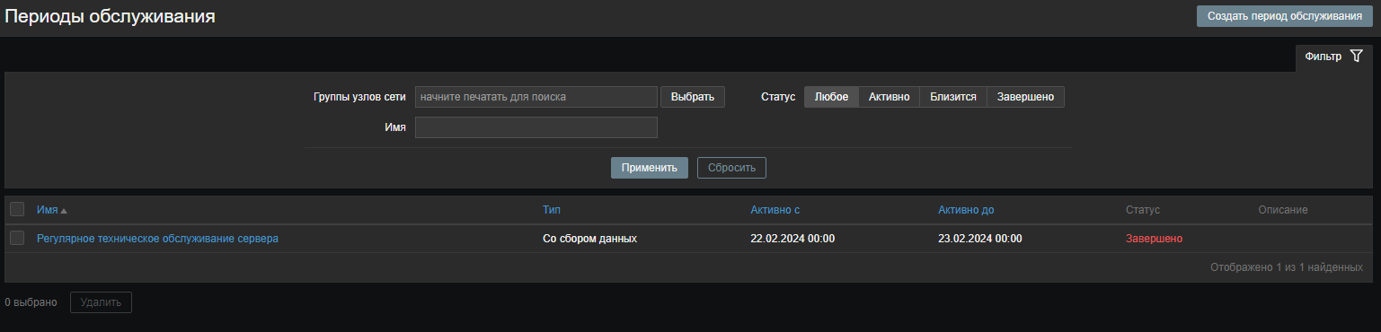

Обслуживание
В разделе "Настройка → Обслуживание" пользователи могут настраивать и поддерживать периоды обслуживания для узлов сети (рисунок 78).
Здесь отображается список существующих периодов обслуживания с подробной информацией о них.
Рисунок 78 — Обслуживание
Отображаемые данные – в таблице 78.
Для настройки нового периода обслуживания требуется нажать на кнопку Создать период обслуживания в правом верхнем углу.
Кнопка ниже списка предлагает одну опцию массового редактирования:
  • Удалить – удалить периоды обслуживания.
Для использования этих опций следует отметить флажки перед соответствующими периодами обслуживания, затем нажать на Удалить.
Для отображения только интересующих периодов обслуживания можно использовать фильтр. Для более эффективного поиска данные ищутся с нераскрытыми макросами.
Ссылка Фильтр доступна выше списка периодов обслуживания. При нажатии на неё откроется фильтр, в котором можно отобрать периоды обслуживания по группе узлов сети, имени и состоянию.

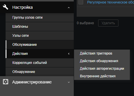

Действия
В разделе "Настройка → Действия" пользователи могут настраивать и поддерживать действия.
Отображаемые действия – это действия, назначенные для выбранного источника событий (триггеры, услуги, обнаружение, авторегистрация, внутренние события).

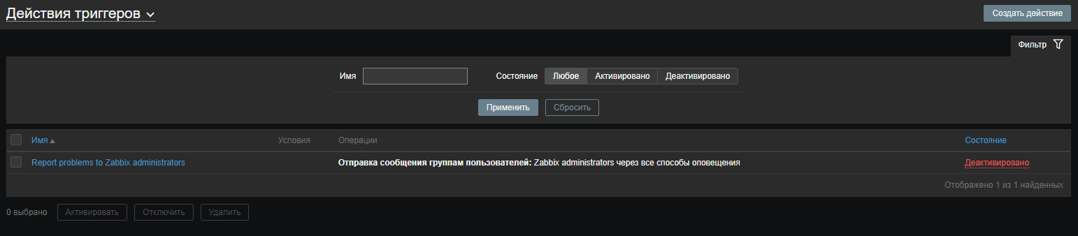

Рисунок 80 — Действия триггеров
Отображаемые данные – в таблице 79.
Для настройки нового действия следует нажать на кнопку Создать действие в правом верхнем углу.
  • Активировать – поменять состояние действий на Активировано;
  • Отключить – поменять состояние действий на Деактивировано;
  • Удалить – удалить действия.
Для использования этих опций нужно отметить флажки перед соответствующими действиями, затем нажать на требуемую кнопку.
Для отображения только интересующих действий можно использовать фильтр. Для более эффективного поиска данные ищутся с нераскрытыми макросами.
Ссылка Фильтр доступна выше списка действий. При нажатии на неё откроется фильтр, в котором можно отобрать действия по имени и состоянию.

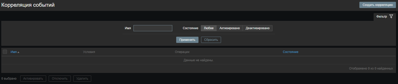

Корреляция событий
В разделе "Настройка → Корреляция событий" пользователи могут настраивать и поддерживать правила глобальной корреляции для событий Подсистемы (рисунок 81).
Рисунок 81 — Корреляция событий
Отображаемые данные – в таблице 80.
Для настройки нового правила корреляции нажать на кнопку Создать корреляцию в правом верхнем углу.
  • Активировать – поменять состояние правила корреляции на Активировано;
  • Отключить – поменять состояние правила корреляции на Деактивировано;
  • Удалить – удалить правило корреляции.
Для использования этих опций нужно отметить флажки перед соответствующими правилами корреляции, затем нажать на требуемую кнопку.
Для отображения только интересующих правил корреляции можно использовать фильтр. Для более эффективного поиска данные ищутся с нераскрытыми макросами.
Ссылка Фильтр доступна выше списка правил корреляции. При нажатии на неё открывается фильтр, в котором можно отобрать правила корреляции по имени и состоянию.
Обнаружение
В разделе "Настройка → Обнаружение" пользователи могут настраивать и поддерживать правила обнаружения (рисунок 82).
Здесь отображается список существующих правил обнаружения с подробной информацией о них.
Рисунок 82 — Обнаружение
Отображаемые данные – в таблице 81.
Для настройки нового правила обнаружения нужно нажать на кнопку Создать правило обнаружения в правом верхнем углу.
  • Активировать – изменить состояние правил обнаружения на Активировано;
  • Отключить – изменить состояние правил обнаружения на Деактивировано;
  • Удалить – удалить правила обнаружения.
Для использования этих опций следует отметить флажки перед соответствующими правилами обнаружения, затем нажать на требуемую кнопку.
Ссылка Фильтр доступна выше списка правил обнаружения. При нажатии на неё станет доступным фильтр, в котором можно отобрать правила обнаружения по имени и состоянию.

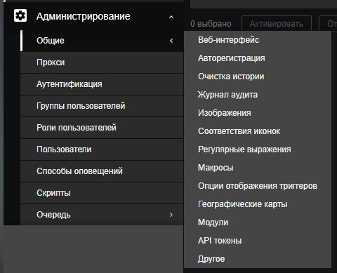

Общие
Раздел "Администрирование → Общие" содержит несколько страниц по настройке умолчаний, связанных с веб-интерфейсом, и тонкой настройки Подсистемы.
Список доступных подразделов появляется при нажатии на Общие в разделе меню Администрирование. Переключаться между различными страницами настроек также можно при помощи выпадающего меню слева вверху (рисунок 83).
Рисунок 83 — Меню "Общие"

Журнал аудита
На этой странице можно настроить параметры журнала аудита (рисунок 87).
Рисунок 87 — Журнал аудита
Параметры настроек приведены в таблице 84.

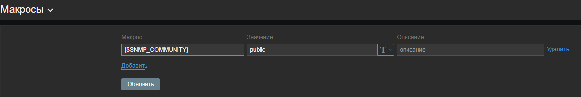

Макросы
Эта страница позволяет определить общесистемные пользовательские макросы в виде пар "имя–значение". Следует обратить внимание, что значения макросов могут храниться в виде обычного текста, секретного текста либо секрета Хранилища. Также поддерживается добавление описания (рисунок 91).
Рисунок 91 — Пользовательские макросы

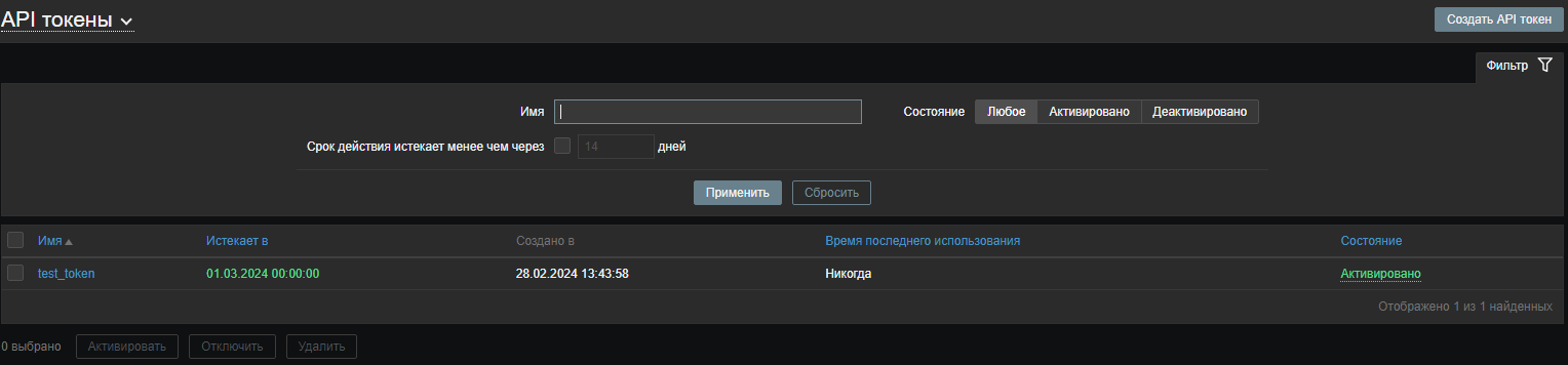

API-токены
Эта страница позволяет создавать API-токены и управлять ими.
Можно фильтровать API-токены по имени, по пользователям, которым назначены токены, по сроку действия, по пользователям, создавшим токены, или по состоянию (активировано/деактивировано). Следует нажать на состояние токена в списке, чтобы быстро активировать/деактивировать токен. Также можно массово активировать/деактивировать токены, выбрав их в списке и затем нажав на кнопки Активировать/Отключить под списком.
Чтобы создать новый токен, нужно нажать на кнопку Создать API токен в правом верхнем углу, затем заполнить требуемые поля на экране настроек токена (рисунок 95).
Рисунок 95 — API-токены
Параметры настроек приведены в таблице 89.
Далее нажать на кнопку Добавить, чтобы сохранить токен. На следующем экране необходимо скопировать кнопкой Скопировать в буфер обмена и сохранить в надёжном месте значение поля "Токен аутентификации" до закрытия страницы, затем нажать Закрыть. Токен появится в списке.
Значение поля "Токен аутентификации" невозможно посмотреть позже. Оно доступно только сразу же после создания токена. Если сохранённый токен будет потерян, необходимо будет сгенерировать его заново, при этом будет создана новая строка авторизации.
Необходимо нажать на имя токена, чтобы изменить его имя, описание, дату истечения срока действия или состояние токена. Следует обратить внимание, что невозможно изменить то, какому пользователю назначен токен. Затем нажать кнопку Обновить для сохранения изменений. Если токен был утерян или раскрыт, можно нажать кнопку Сгенерировать заново, чтобы сгенерировать новое значение токена. Появится модальное окно подтверждения данной операции, поскольку после её выполнения ранее сгенерированный токен станет недействительным.
Пользователи, не имеющие доступа к разделу меню Администрирование, могут видеть и менять детали назначенных им токенов в разделе "Профиль пользователя → API токены", только если в правах их роли пользователя разрешён параметр "Управление токенами API".

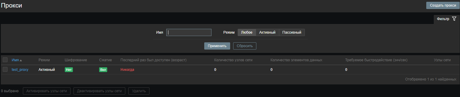

Прокси
В разделе "Администрирование → Прокси" можно в веб-интерфейсе настроить Прокси-серверы для распределённого мониторинга.
Здесь отображается список существующих Прокси-серверов с подробной информацией о них (рисунок 97).
Рисунок 97 — Прокси
Отображаемые данные – в таблице 91.
Для настройки нового Прокси необходимо нажать на кнопку Создать Прокси в правом верхнем углу.
Кнопки под списком предоставляют некоторые опции массового редактирования:
  • Активировать узлы сети – изменить состояние узлов сети, наблюдаемых через выбранные Прокси, на "Под наблюдением";
  • Деактивировать узлы сети – изменить состояние узлов сети, наблюдаемых через выбранные Прокси, на "Без наблюдения";
  • Удалить – удалить Прокси.
Для использования этих опций нужно отметить соответствующие Прокси-серверы, затем нажать на требуемую кнопку.
Можно использовать фильтр для отображения только интересующих Прокси. Для лучшей производительности поиска данные ищутся с нераскрытыми макросами.
Ссылка Фильтр доступна выше списка Прокси. При нажатии на неё становится доступным фильтр, в котором можно отфильтровать Прокси по имени и режиму.

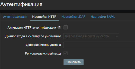

Аутентификация HTTP
Для проверки имён пользователей и паролей можно использовать аутентификацию на основе HTTP или веб-сервера (например: базовая аутентификация, NTLM/Kerberos). Следует обратить внимание, что пользователь также должен существовать в Подсистеме, но его пароль не будет использоваться (рисунок 99).
Перед переключением на аутентификацию веб-сервера необходимо обязательно убедиться, что она настроена и работает правильно.
Рисунок 99 — Аутентификация HTTP
Параметры настроек приведены в таблице 93.
Для внутренних пользователей, которые не могут войти в систему с использованием учётных данных HTTP (с установленным по умолчанию окном входа HTTP), что приводит к ошибке 401, можно добавить строку "ErrorDocument 401 /index.php?form=default" к основным директивам аутентификации, что перенаправит на обычный окно входа в Подсистему.

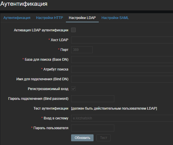

Аутентификация LDAP
Внешнюю аутентификацию LDAP можно использовать для проверки имён пользователей и паролей. Следует обратить внимание, что пользователь также должен существовать в Подсистеме, но его пароль не будет использоваться (рисунок 100).
Аутентификация LDAP работает как минимум с Microsoft Active Directory и OpenLDAP.
Рисунок 100 — Аутентификация LDAP
Параметры настроек приведены в таблице 94.
В случае проблем с сертификатами, чтобы обеспечить работу безопасного соединения LDAP (ldaps), может потребоваться добавить строку TLS_REQCERT allow в файл конфигурации /etc/openldap/ldap.conf. Это может снизить безопасность подключения к каталогу LDAP.
Рекомендуется создать отдельную учётную запись LDAP (Bind DN) для выполнения подключения и поиска на сервере LDAP с минимальными привилегиями в LDAP вместо использования учётных записей реальных пользователей (которые подключаются к веб-интерфейсу).Такой подход обеспечивает большую безопасность и не требует изменения "Пароля подключения (Bind password)", если пользователь меняет свой пароль на сервере LDAP. В таблице 93 эта учётная запись имеет имя ldap_search.
