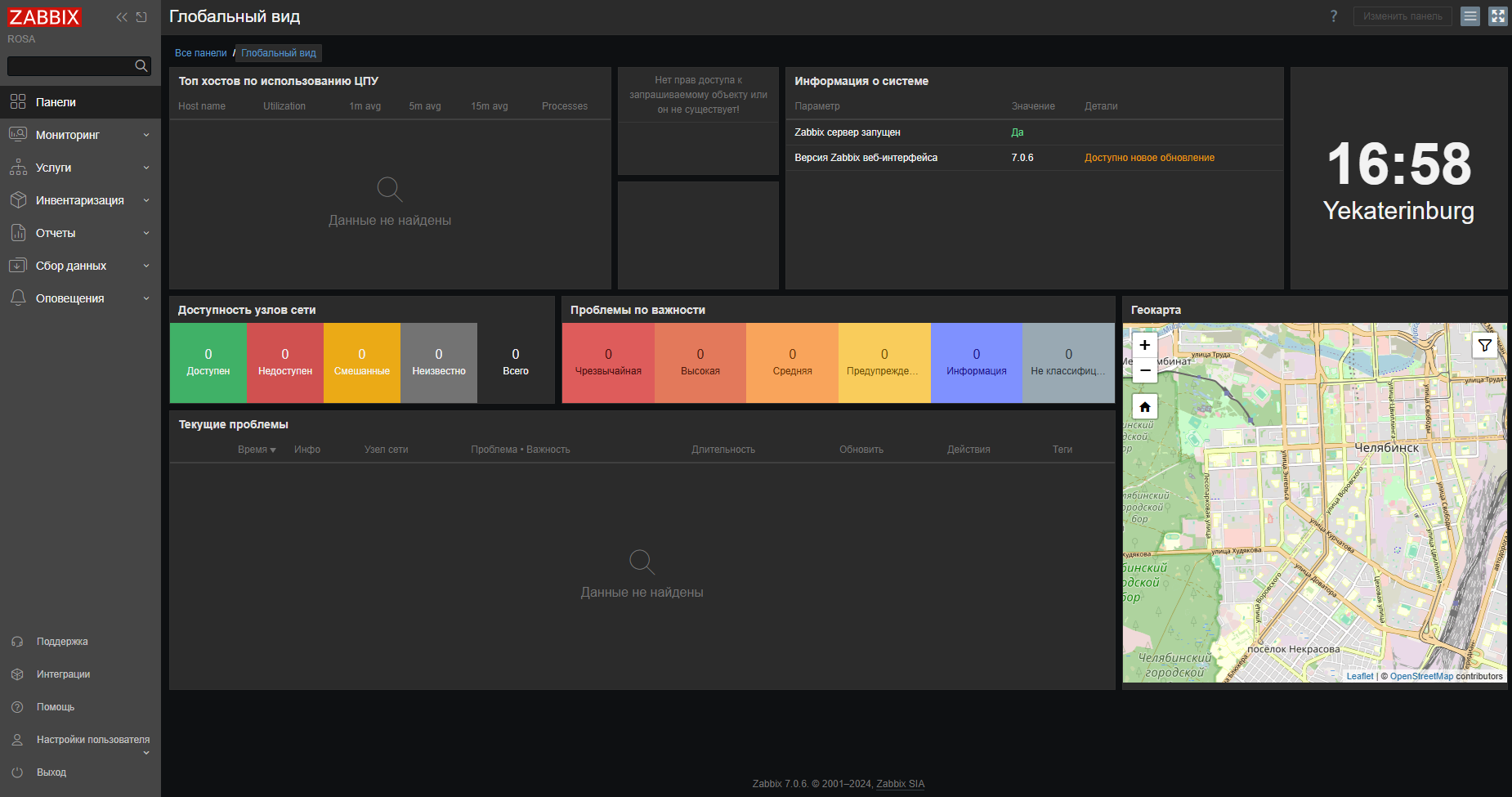

Меню
Вертикальное меню на левой боковой панели обеспечивает доступ к различным разделам веб-интерфейса Подсистемы.
В теме по умолчанию это меню тёмно-серого цвета (рисунок 27).
Рисунок 27 — Общий вид меню
