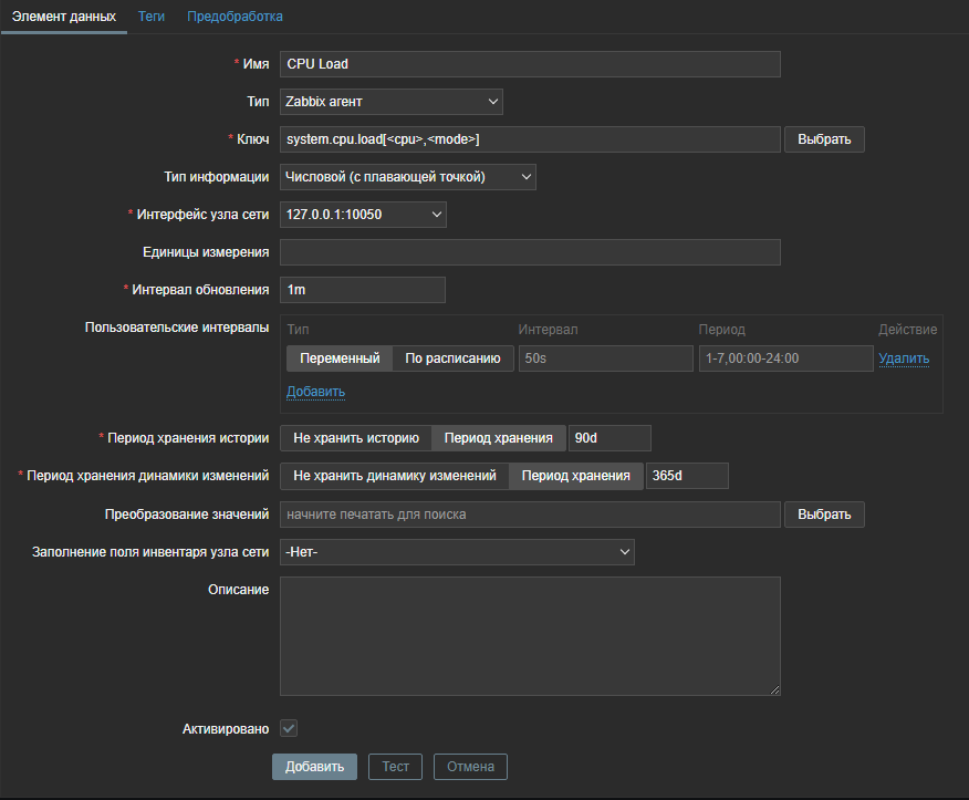

Далее следует нажать на ссылку Элементы данных в строке напротив "Новый узел сети" и затем нажать на кнопку Создать элемент данных. Отобразится окно создания элемента данных (рисунок 12).
Рисунок 12 — Создание элемента данных
Далее необходимо ввести информацию, необходимую для элемента данных, например:
  • Имя – значение "Загрузка CPU". Это имя будет отображаться как имя элемента данных в списках и в других местах;
  • Тип – тип элемента данных; подробно описаны в Приложении Д документа "РОСА Центр управления. Руководство системного администратора. Часть 3-2. Подсистема мониторинга. Приложения" (шифр РСЮК.10121-09 32 03-2);
  • Ключ – значение system.cpu.load. Это техническое имя элемента данных, которое идентифицирует тип информации, которая будет собираться. Этот ключ является лишь одним из предопределённых ключей, которые поставляются с Агентом;
  • Тип информации – этот параметр определяет формат ожидаемых данных. Для ключа system.cpu.load это поле автоматически примет значение "Числовой (с плавающей точкой)".
Также можно уменьшить количество дней хранения истории элемента данных до 7 или 14. Это хорошая практика для уменьшения размера базы данных при хранении большого количества значений истории.
По завершении нажать на Добавить. Новый элемент данных должен появиться в списке элементов данных. Можно нажать на Детали выше списка для просмотра результата действий.

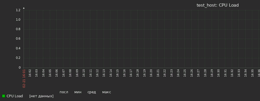

Для просмотра графика переходят к "Мониторинг → Последние данные" и нажимают на ссылку "График" у конкретного элемента данных (рисунок 14).
Рисунок 14 — График элемента данных
