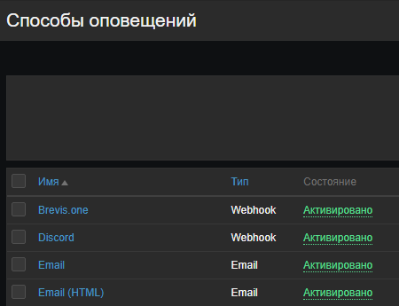

Для конфигурирования настроек Email переходят в "Администрирование → Способы оповещений" и нажимают на Email в списке предустановленных способов оповещений (рисунок 17).
Рисунок 17 — Перечень способов оповещений

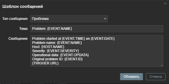

Затем требуется определить содержимое сообщения о проблеме. Это содержимое определяется посредством шаблона сообщения, настраиваемого на вкладке "Шаблоны сообщений".
Для создания шаблона сообщения нажимают Добавить и выбирают Проблема в качестве типа сообщения (рисунок 19).
Рисунок 19 — Выбор содержимого сообщения
По завершении нажимают на Добавить для сохранения данных.

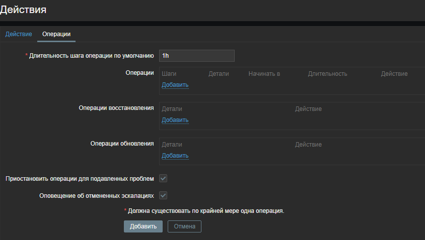

Доставка оповещений является одной из задач действий в Подсистеме. Для настройки оповещений переходят в "Настройка → Действия" и нажимают на Создать действие (рисунок 20).
Рисунок 20 — Создание действия
В этом окне вводят имя действия.
В простейшем случае, если не будет добавлено больше конкретных условий, действие будет выбрано при изменении состояния с "ОK" на "Проблема" любого триггера.

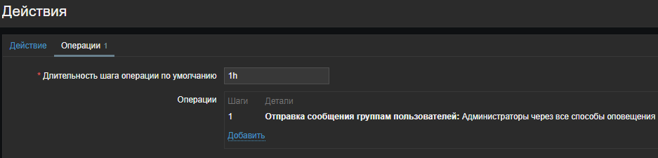

Далее нужно определить, что именно действие должно делать – это настраивается на вкладке Операции. Нажать в блоке Операции на Добавить, откроется окно новой операции (рисунок 21).
Рисунок 21 — Добавления операции действия
Затем следует нажать на Добавить в блоке "Отправка пользователям" и выбрать пользователя ("user"), который был добавлен. В поле "Отправлять только через" выбрать значение "Email". По завершении нажать на Добавить и операция будет добавлена (рисунок 22).
Рисунок 22 — Операция действия
После настройки простого действия нужно нажать на Добавить в окне редактирования действия (рисунок 21).
