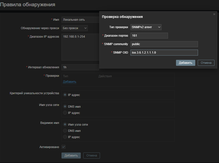

Настройка правила сетевого обнаружения
Для того чтобы настроить правило обнаружения сети, используемое в Подсистеме для обнаружения узлов сети и сервисов, нужно:
  1. перейти к "Настройка → Обнаружение";
  2. нажать на Создать правило обнаружения (или на имя существующего правила, чтобы изменить его);
  3. изменить параметры правила обнаружения (рисунок 146).
Рисунок 146 — Создание правила обнаружения
Описание параметров правила обнаружения приведено в таблице 142.
