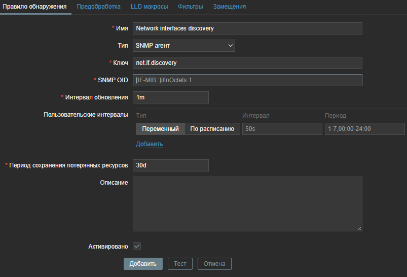

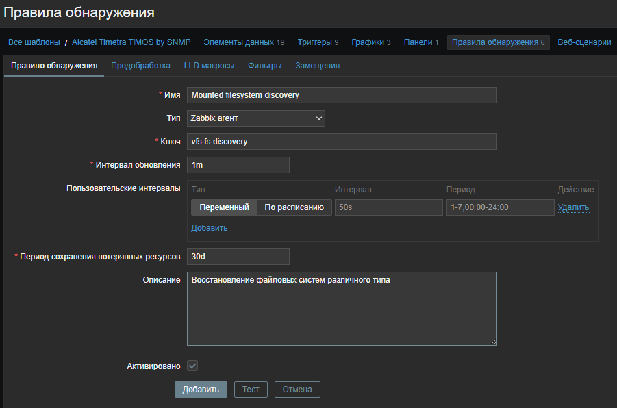

Вкладка "Правило обнаружения" содержит ключ элемента данных, используемого для обнаружения (а также некоторые общие параметры правила обнаружения) (рисунок 148).
Рисунок 148 — Вкладка "Правило обнаружения"
Описание параметров вкладки приведено в таблице 143.

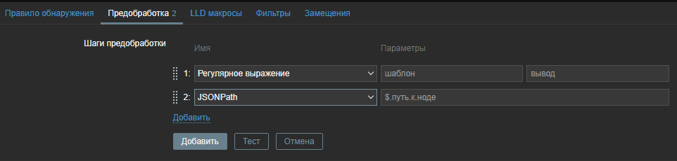

Предобработка
Вкладка Предобработка позволяет задать правила преобразований, применяемых к результату обнаружения. На этом шаге возможны одно или несколько преобразований (рисунок 149). Преобразования выполняются в том порядке, в котором заданы. Вся предобработка выполняется Сервером.
Рисунок 149 — Вкладка "Предобработка"
Описание параметров вкладки приведено в таблице 144.

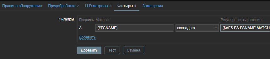

Фильтры
Фильтры могут использоваться для того, чтобы генерировать реальные элементы данных, триггеры и графики только для объектов, соответствующих неким критериям. Вкладка Фильтры содержит определения правил фильтрации обнаружения, позволяющих фильтровать обнаруженные значения (рисунок 151).
Рисунок 151 — Вкладка "Фильтры"
Описание параметров вкладки приведено в таблице 146.
Ошибка или опечатка в регулярном выражении, которое используется в LLD-правиле (например, некорректное регулярное выражение "File systems for discovery"), может привести к удалению тысяч элементов конфигурации, данных истории и событий на большом количестве узлов сети.
Если имена файловых систем различаются только по регистру, то для корректной работы обнаружения необходимо, чтобы БД Подсистемы в MySQL была создана чувствительной к регистру.

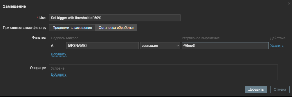

Замещения
Вкладка Замещения позволяет настроить правила модификации списка прототипов элементов данных, триггеров, графиков и узлов сети, а также их параметров для обнаруженных объектов, которые соответствуют заданным критериям.
Замещения отображаются в виде списка, позволяющего менять порядок путём перетаскивания, и выполняются в том порядке, в котором они определены. Чтобы настроить детали нового замещения, нужно нажать на Добавить в блоке Замещения. Чтобы отредактировать существующее замещение, нажимают на его имя. Откроется вплывающее окно, позволяющее редактировать детали замещения (рисунок 152).
Рисунок 152 — Вкладка "Замещения"
Описание параметров вкладки приведено в таблице 147.

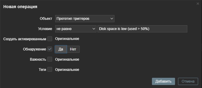

Для настройки деталей новой операции нужно нажать на Добавить в блоке Операции. Для редактирования существующей операции нажать на Изменить после операции. Откроется всплывающее окно, в котором можно изменить детали операции (рисунок 153).
Рисунок 153 — Редактирование операции
Описание параметров операции приведено в таблице 148.

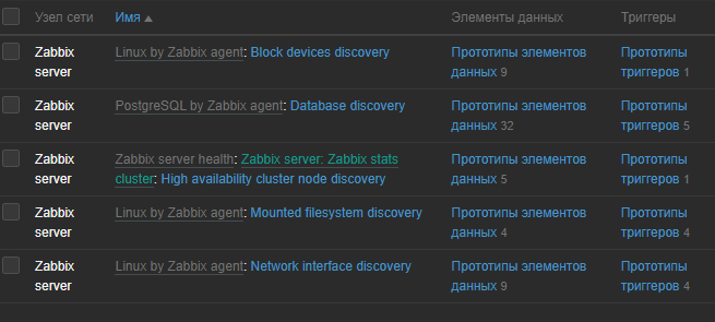

Обнаруженные объекты
Рисунок 154 иллюстрируют, как выглядят уже обнаруженные элементы данных, триггеры и графики в настройках узла сети. Обнаруженные объекты имеют префикс – ссылку серого цвета, которая ведёт к правилу обнаружения, создавшему эти объекты.
Рисунок 154 — Обнаруженные объекты

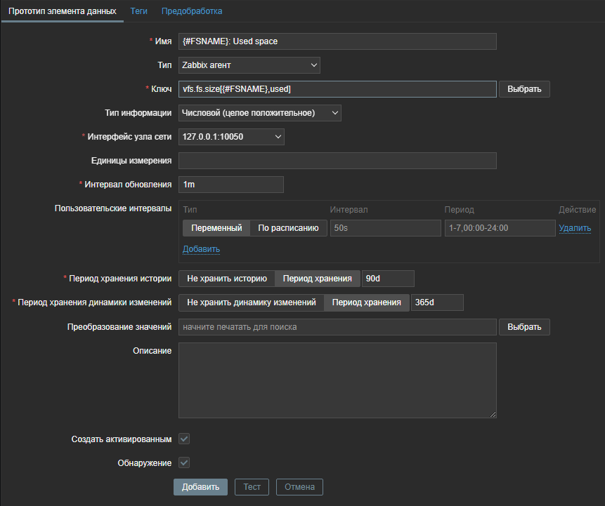

Прототипы элементов данных
После создания правила для создания прототипа элемента данных нужно перейти к элементам данных этого правила и для этого нажать Создать прототип элементов данных.
Следует обратить внимание на использование макроса {#FSNAME} в имени файловой системы. Использование макросов низкоуровневого обнаружения обязательно в ключе элемента данных для обеспечения правильной обработки обнаружения. При обработке правила обнаружения вместо этого макроса будет подставлена обнаруженная файловая система (рисунок 155).
Рисунок 155 — Создание прототипа элемента данных

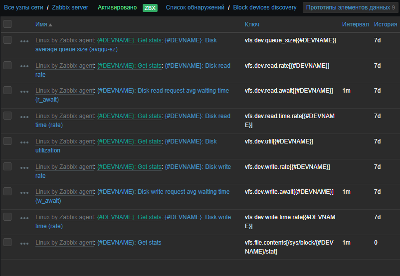

Можно создать несколько прототипов элементов данных для каждой интересующей метрики файловой системы (рисунок 156).
Рисунок 156 — Список прототипов

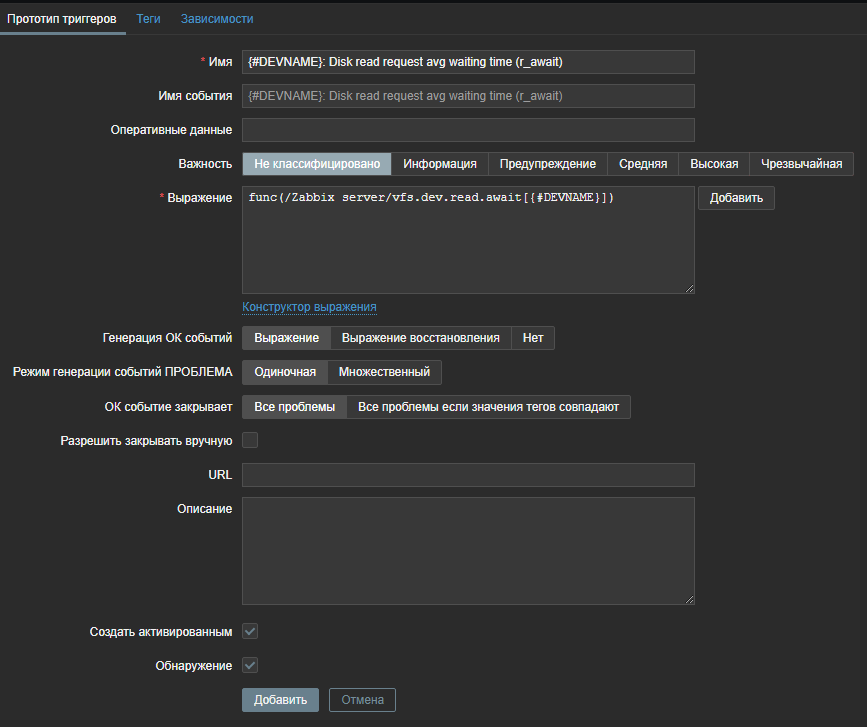

Прототипы триггеров
Прототипы триггеров создаются аналогично созданию прототипов элементов данных (рисунок 157).
Рисунок 157 — Создание прототипа триггера
Параметры, специфичные для прототипов триггеров, приведены в таблице 151.

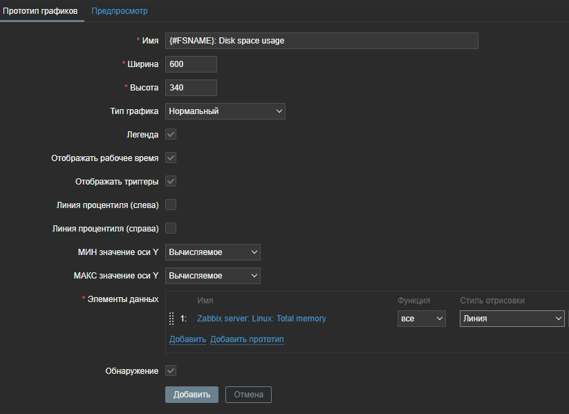

Прототипы графиков
Возможно создание прототипов графиков (рисунок 158).
Рисунок 158 — Прототип графика
Параметры, специфичные для прототипов графиков, приведены в таблице 152.

Правило низкоуровневого обнаружения должно быть создано как зависимый элемент данных от основного элемента данных HTTP, собирающего данные Prometheus.
В правиле обнаружения нужно перейти на вкладку "Предобработка" и выбрать опцию "Prometheus в JSON". Для обнаружения необходимы данные в формате JSON; опция предварительной обработки "Prometheus в JSON" отформатирует их именно таким образом со следующими параметрами:

Обнаружение блочных устройств
Для обнаружения блочных устройств и их типов используется Ключ элемента данных:
vfs.dev.discovery
Можно создать правила обнаружения, используя этот элемент данных и:
  • фильтр {#DEVNAME} совпадает sd\D$ – для обнаружения устройств с именами "sd0", "sd1", "sd2", ...;
  • фильтр {#DEVTYPE} совпадает disk И {#DEVNAME} не соответствует ^loop.* – для обнаружения типов дисковых устройств чьи имена не начинаются с "loop".
Этот ключ обнаружения возвращает два поддерживаемых макроса: {#DEVNAME} и {#DEVTYPE}, которые задают соответственно имя и тип блочного устройства, например:
"{#DEVNAME}":"loop1",
"{#DEVTYPE}":"disk"
"{#DEVNAME}":"dm-0",
"{#DEVTYPE}":"disk"
"{#DEVNAME}":"sda",
"{#DEVTYPE}":"disk"
"{#DEVNAME}":"sda1",
"{#DEVTYPE}":"partition"
Обнаружение блочных устройств позволяет использовать элементы данных vfs.dev.read и vfs.dev.write, чтобы создать прототипы элементов данных с использованием макроса {#DEVNAME}, например:
  • "vfs.dev.read[{#DEVNAME},sps]";
  • "vfs.dev.write[{#DEVNAME},sps]".
{#DEVTYPE} предназначен для фильтрации устройств.

Затем, в поле "Фильтры" правила обнаружения, можно указать "{#FSTYPE}" как макрос и "rootfs|ext3" как регулярное выражение.
Не обязательно использовать имена макросов FSNAME/FSTYPE в пользовательских правилах LLD, можно выбирать любые. В случае, если используется JSONPath, строка LLD будет элементом массива, который может являться объектом, но также может быть другим массивом или значением.
