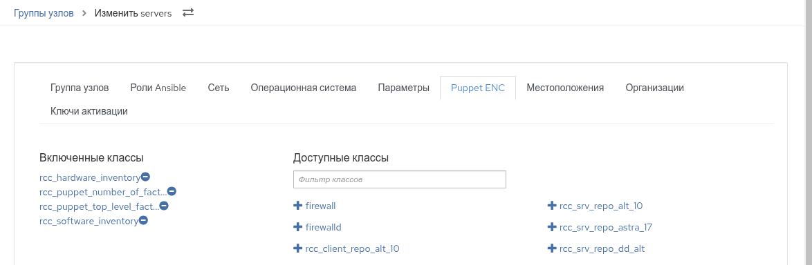

Далее необходимо перейти в созданную группу узлов servers и добавить на вкладке "Puppet ENC" два класса: rcc_hardware_inventory и rcc_software_inventory. Перед сохранением настроек классов следует убедиться, что они включены для группы узлов. Раздел для включения классов находится в нижней части текущего окна (рисунок 139).
Нажать кнопку Применить.
Рисунок 139 — Добавление классов в группу узлов

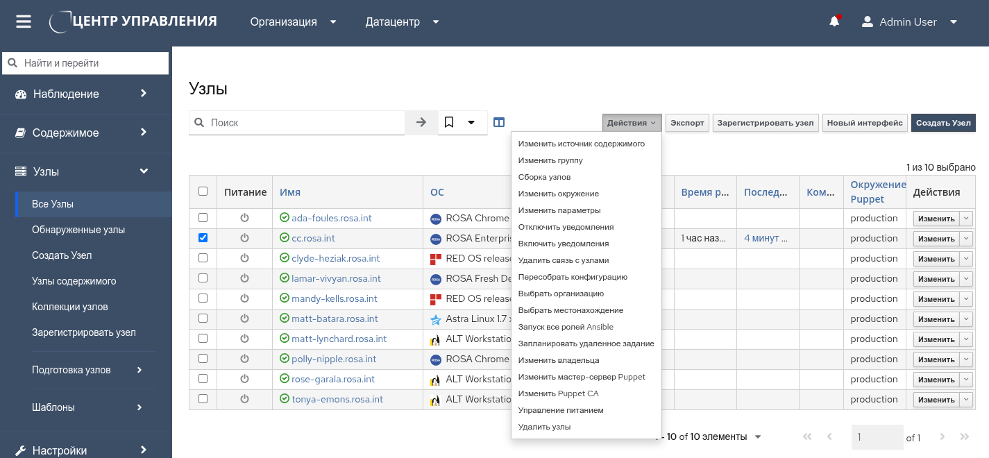

Затем нужно перейти в меню "Узлы → Все Узлы" и указать АРМ, который будет добавлен в созданную группу для отслеживания изменений в аппаратной конфигурации. В списке "Действия" требуется выбрать пункт "Изменить группу" (рисунок 140).
Рисунок 140 — Смена группы для выбранных АРМ

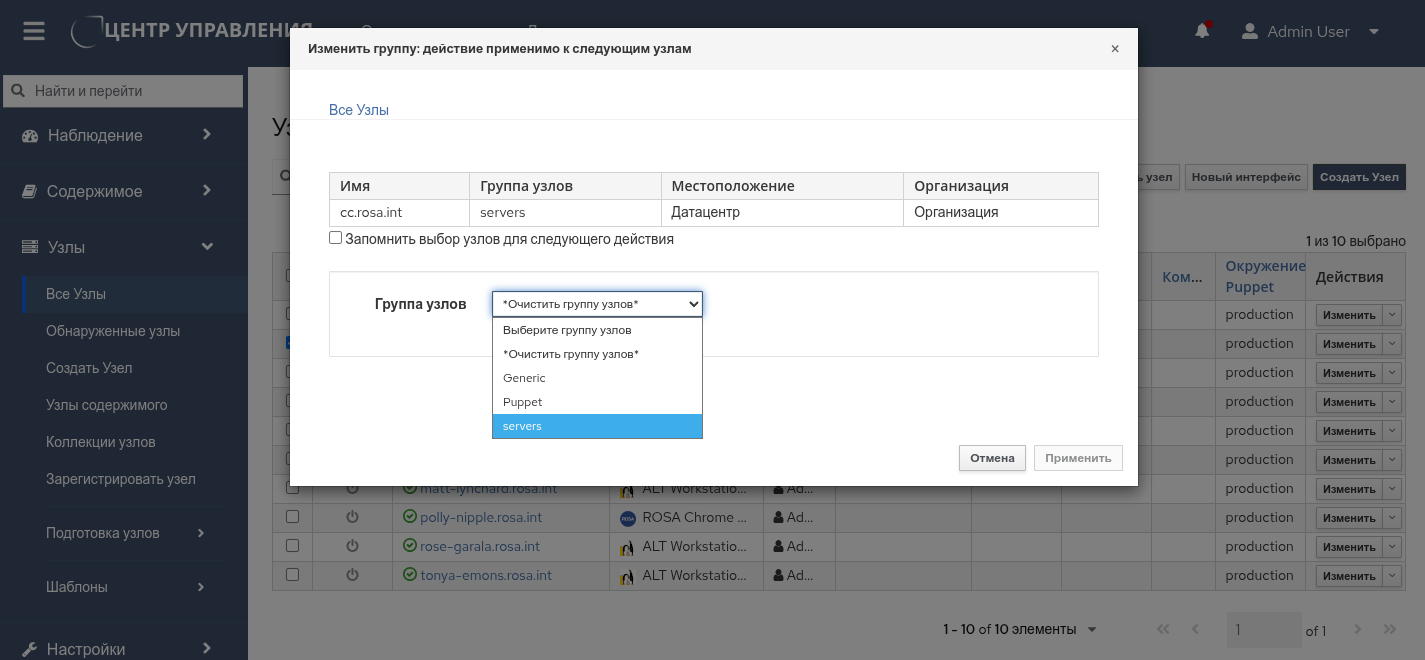

Далее следует нажать на выпадающий список "Группа узлов", выбрать группу servers и нажать кнопку Применить (рисунок 141).
Рисунок 141 — Выбор группы узлов
После этого АРМ будет добавлен в группу servers.

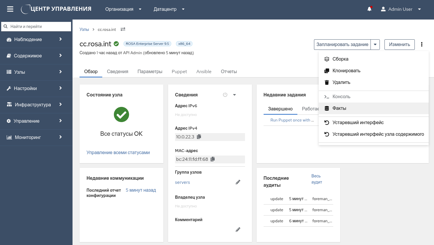

Для просмотра изменений можно войти в меню "Узлы → Все Узлы", выбрать ПК, на котором был изменен объем оперативной памяти, и выбрать пункт меню "Факты" через пиктограмму (три точки) (рисунок 142).
Рисунок 142 — Переход в пункт меню "Факты"
Далее с помощью строки поиска нужно найти класс rcc_hardware и нажать на changes_log.
На экран будут выведены параметры add и del, нажав на которые можно посмотреть журнал подключения или отключения оборудования на выбранном узле.
