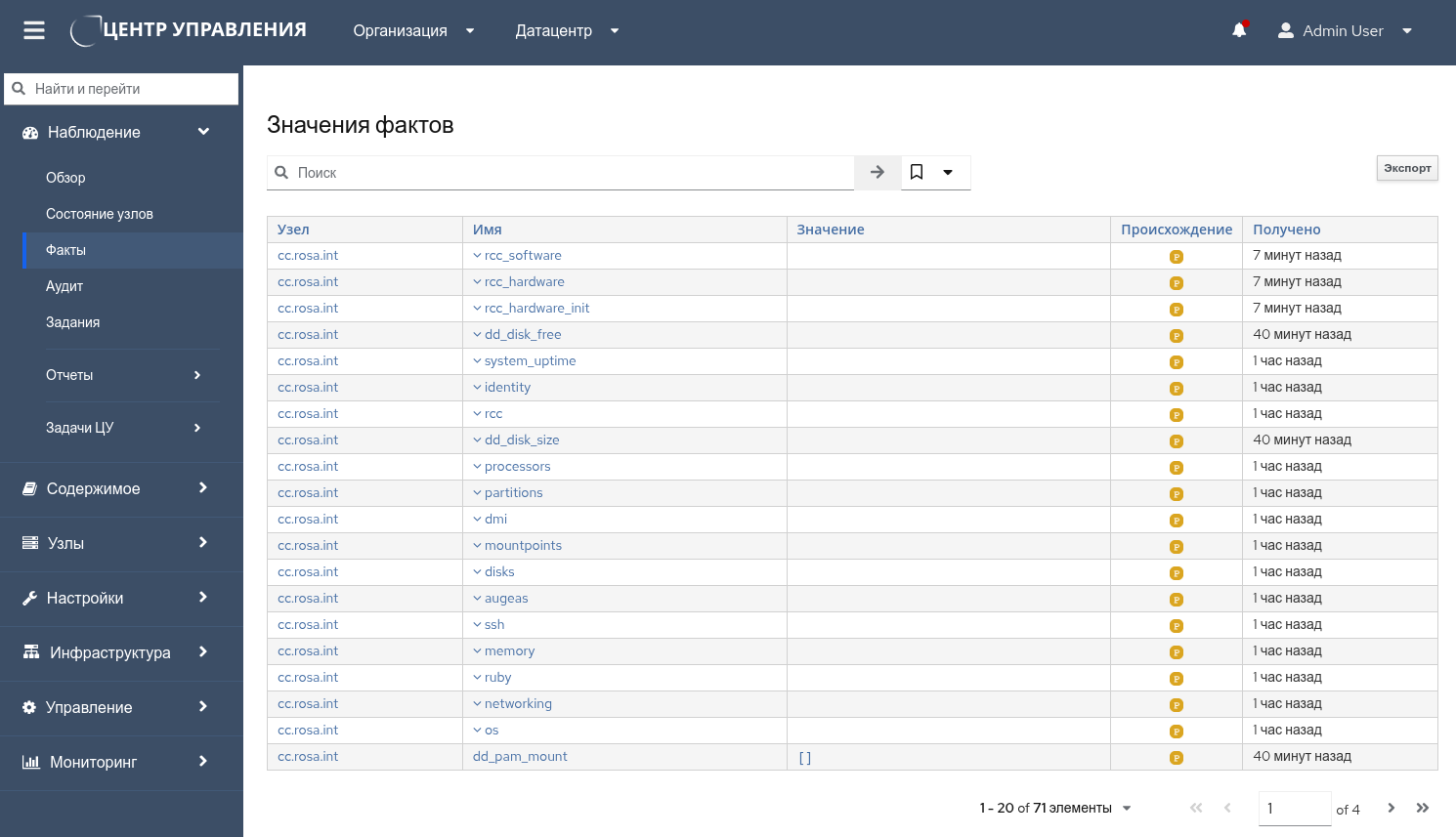

Для получения результатов инвентаризации узлов нужно перейти в панели меню "Наблюдение → Факты", в рабочей области отобразится перечень узлов с соответствующими фактами (рисунок 143).
Рисунок 143 — Значения фактов
Результаты инвентаризации аппаратного обеспечения узла содержатся в классе rcc_hardware, нажатием на который можно вывести на экран все факты о параметрах узла, перечисленные в п. Сбор фактов о конфигурации, и нажатием на параметры – их значения.
Результаты инвентаризации программного обеспечения узла содержатся в классе rcc_software, нажатием на который можно вывести на экран все факты о программном обеспечении, установленном на узле.
