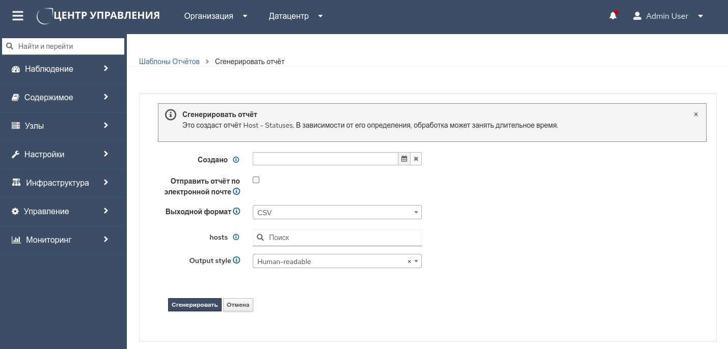

Для формирования отчета из шаблона нужно перейти в меню "Наблюдение → Отчеты → Шаблоны отчетов" панели навигации и нажать в строке требуемого шаблона отчета из общего перечня кнопку Сгенерировать.
На экране появится интерфейс настройки параметров, в котором можно задать дату и время формирования отчета, в качестве опции установить флажок в поле "Отправить отчет по электронной почте" с указанием адресов электронной почты получателей отчета, задать "Выходной формат" файла и другие параметры фильтрации содержимого отчета.
Также для применения фильтров к отображаемым данным отчета вводят необходимый поисковый запрос (подраздел Поиск объектов), иначе в отчет будут включены все имеющиеся данные (рисунок 134).
Рисунок 134 — Параметры формирования отчета

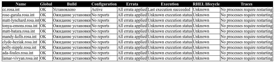

После завершения настройки параметров формирования отчета нажимают кнопку Сгенерировать. В результате на экране отобразится окно, предлагающее открыть (или сохранить) файл отчета в выбранном формате для удобства дальнейшей обработки в соответствующих редакторах. Пример сформированного отчета в CSV-формате приведен на рисунке 135.
Примечание – Процесс формирования отчета выполняется в фоновом режиме и в некоторых случаях может занимать продолжительное время.
Рисунок 135 — Пример текстового отчета
